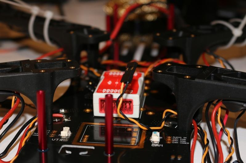

Het begint ergens op te lijken :P
full
Heb alleen in de haast 100 witte tie wraps besteld.
Mjah zwarte komt later wel :P
full
Aleen eens naar plastidip of liquid tape kijken voor over de soldeer punten.
full
Kabeltjes zijn eigenlijk wat te lang.
Maar wil later T-motor armpjes erop hebben en die zijn 5cm langer.
