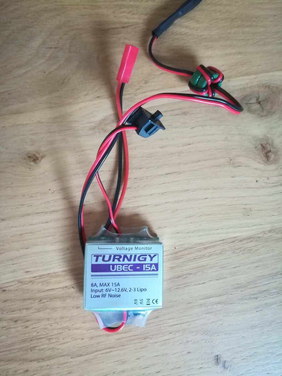

    Ik heb deze UBEC nog liggen, die lijkt me wel geschikt i.c.m. een 2S 1300 lipo. IMG_20210715_123959.jpg

    De volgende bottleneck wordt dan dat oranje stekkertje...

    Zeker! Onmiddellijk vervangen door xt30! (Erg corrosie-gevoelig, heeft me een Hydro 2 outrigger gekost en de rest!)

    Ja, dat wordt een XT30 of 60.

    Ik zou me nog meer zorgen maken om dat schakelaartje ...

    Absoluut. Ook slechte ervaringen mee (MicroMagic, "waterdicht" en binnen een tel kaduuk). Afknippen, onmiddellijk weggooien. De xt30 (of xt60) is de "schakelaar".

    En de draden vast met elkaar verbinden, ga ik van uit.

    Volgens mij schakelt het schakelaartje niet de ontvangerstroom, maar schakelt de BEC uit, dan is het geen probleem

    Met dat schakelaartje schakel je de ontvanger stroom in en uit. Oftewel, je zet je besturing aan of uit.

    Zonder BEC geen werkende ontvanger en servos, toch? Het maakt in deze weinig uit hoeveel stroom die schakelaar moet voeren, ze zijn gewoon heel gevoel aan storing (er is slechts 1 contact) en dat gaat een keer fout. Ik heb in mijn F3J modellen enkel MPX stekkerschakelaars met drievoudige goud contacten.
    Nog een mooi puntje uit het betoog van Corrien: "Vanaf daar krijgt elke servo via z'n eigen kabel rechtstreeks stroom uit die accu." Probeer idd zoveel mogelijk voeding van de servos buiten om de ontvanger te laten lopen. Vaak zie je één servostekkertje van de accu naar de ontvanger lopen en die verdeelt het dan naar de servos. Kan mss. voor een schuimpje, maar ook dat is vragen om ooit een keer een probleem. Robuuster is de voeding (+/-) van servos rechtstreeks vanaf een stekkerschakelaar af te tappen en enkel de puls draad van de ontvanger naar de servo te voeren.
