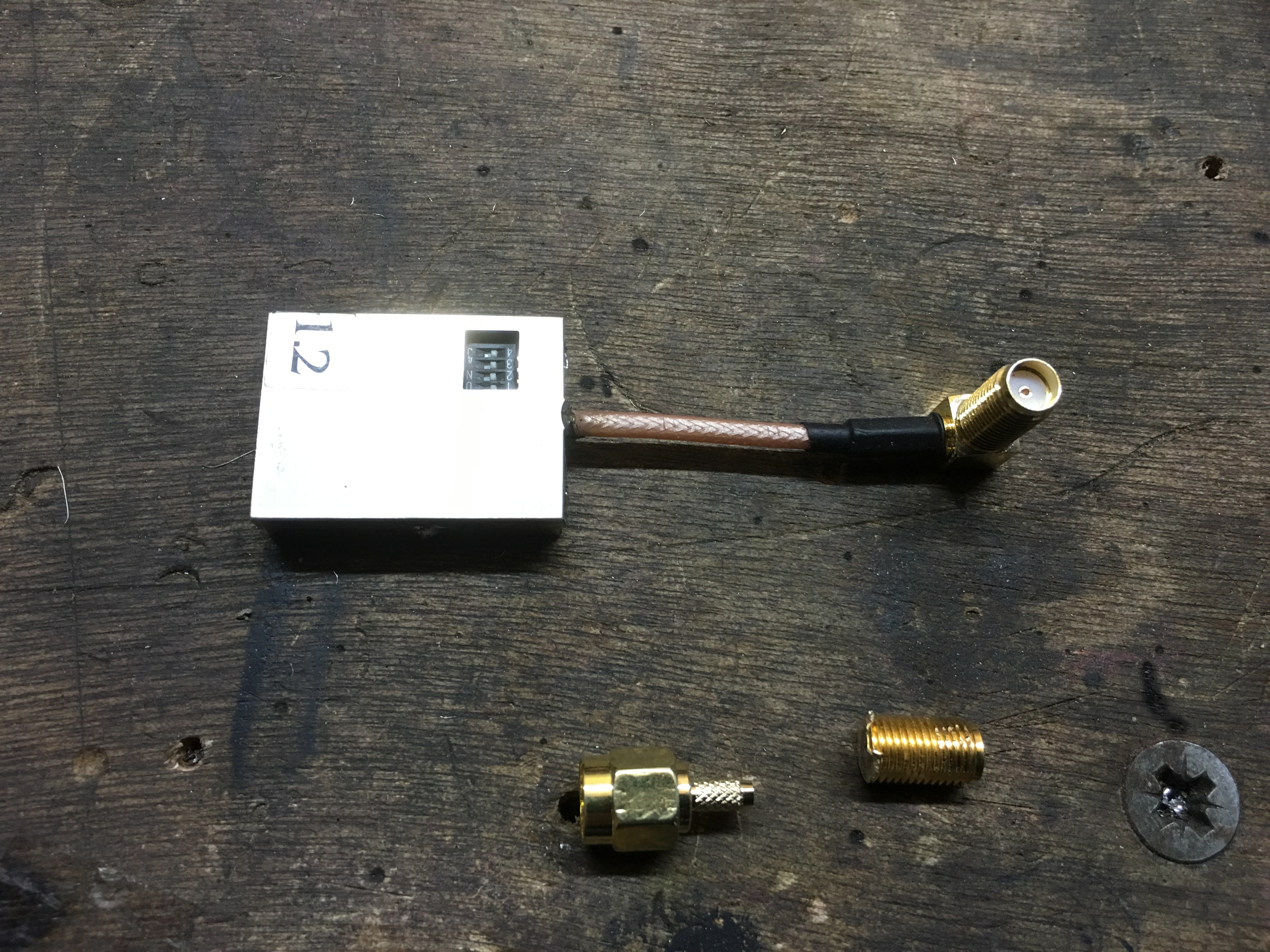

Mooi Dennis maar zou je dat wel doen zo met die esc's ? Kans is groot dat je in een crash een fetje verliest op deze manier en dan praat ik nog niet over sluiting door vochtig gras of een plas :-). Ik zou zeggen doe er een krimpkous omheen. Ook zie ik je antenne direct op je videozender zitten ( kan het niet heel goed zien zo)...als ik het goed heb...kans is groot dat je connector op die manier afbreekt van de zender zelf.
Zo zit het.
~ YouTube =DroneD ~
Breekt idd geheid af bij je vtx bij een klapper, vtx verder naar voren en een verlengkabel naar je topplate en daar je antenne op
