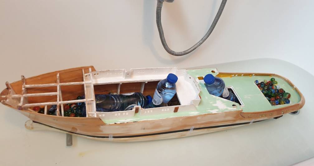

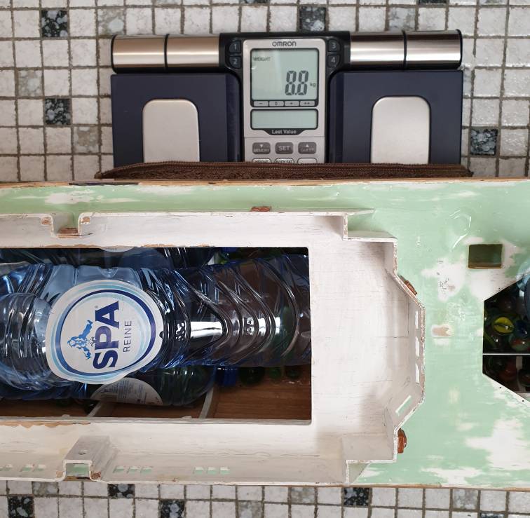

    Nou vandaag dan eindelijk de test met de Smit Rotterdam kunnen doen.
    Yes ze is waterdicht en er zijn geen lekkages via de assen.
    Ik heb halve centimer markeringen op de waterlijn gezet om te kijken of ze recht lag en hoe diep ze lag. Ik kom bij het wegen tot de volgende waarden:
    Op de waterlijn weegt ze 8,8 kilo in totaal.
    1 cm onder de waterlijn wat ik zelf de mooiste stand vind weegt ze 7,9 kilo. Hierbij is de bulbsteven net onderwater.
    Bij 2 cm onder de waterlijn is het 6,6 kilo en bij 2,5 cm is dat 5,9 kilo.
    Dus grofweg kan je zeggen dat ze op de waterlijn 8,8 kilo zou moeten wegen en elke cm hoger moet je daar 1,1 kilo van afhalen.

    Goedemorgen Roelof,
    Ziet er goed uit, ben heel benieuwd hoe die van mij straks in het water gaat liggen met 2 accu/s
    Zoals je wellicht gezien hebt weegt die van nu 4.1 kg en kom met accu/s uit op 8,3 kg.
    Toch mooi om te zien dat elk schip ongeveer rond de zelfde waarden gaat uitkomen.

    Goedemorgen Cliff,
    Ik verwacht dat ze ongeveer een halve cm onder de waterlijn komt te liggen. Aangenomen dat je de hoogte van de waterlijn volgens tekening aangebracht hebt.
    Dit is een mooie diepte waarbij ze lekker stabiel lag. Ik probeer daar ook ergens uit te gaan komen.

    Dat mag wellicht mooi zijn, maar hou er rekening mee dat tijdens het slepen het aangrijpingspunt ook hoger ligt.
    Je model wordt dan vlugger instabiel.
    Persoonlijk ballast ik m'n werkschepen iets dieper dan de constructiewaterlijn aangeeft.
    Dat scheelt veel stabiliteit, zeker bij zwaar sleepwerk.
    Ga eens na wat er gebeurd als je een zware sleep dwarsscheeps hebt met de sleeplijn strak en die sleep door de wind gegrepen wordt...

    Ja Roel, ik blijf een groentje he. Wat ik dacht te voorkomen is dat er snel water via de roeren naar binnen zou komen. Dat ze hoger op het water instabieler is had ik gisteren al in de praktijk ervaren. En dan in combinatie met de geschetste situatie...wordt vast een vochtig avontuur gok ik. Bedankt voor waarschuwing.

    Roerassen vullen met uierzalf, daarna de roerkoningen er in drukken. Waterdicht.

    Roelof, In het begin had ik mijn S-F uitgerust met simpele roeren en de (te) korte hennegatskokers (doorvoer roerassen) aan de binnenkant voorzien van stukjes rubber slang. Geen idee of je daar nog ruimte voor hebt. Ook nu, met andere doorvoeringen (Franse fietsventielen) heb ik bovenin een rubber ring als afdichting tussen doorvoer en roerhevels. Meer om te voorkomen dat opgestuwd schroefwater naar binnen komt. Je moet maar kijken wat bij jou het beste past/werkt. Veel vrijboord heb je achter niet, dus is het belangrijk om te verzinnen hoe je het water buiten houdt. Het eerste waar ik last mee krijg bij te weinig diepgang is het lucht trekken van de schroeven. Dat kun je deels voorkomen met een gevoelige duim om gas te geven. Zowel voor, als achteruit. Succes ermee! Gr. Klaas.

    Ja die tip met de zalf heb ik bij de aandrijfassen gebruikt. Uierzalf van de A.tion...nou daar trap ik niet natuurlijk. Hier hebben ze alleen maar uiercreme. Die is zo dun dat het weg is nog voordat je schip het water raakt. Maar gelukkig hadden ze de uierzalf nog wel bij het Kr...vat. Zelfs met een citrus geurtje.
    Ook het idee van Klaas met een fietsventiel is iets om dit weekend uit te vogelen.
    Bedankt weer mannen.

    Roelof, Neem de uierzalf in de gele blikken van Bogena. Kruidvat heeft dat wel. Een paar theelepels zalf in het deksel, even op de keramische kookplaat of boven een waxinelichtje en dan opzuigen met een injectiespuit. Kun je met de spuit niet recht achter de askoker komen, dan een stukje slang er op. Succes verzekerd. Aan de binnenkant op de askokers een paar spatschermen van een plastic dop(je). Gr. Klaas.
