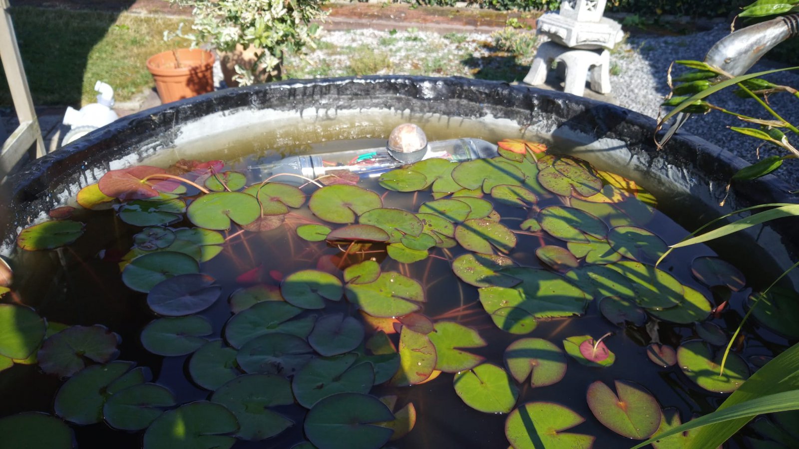

    zo de boot heeft een paar uur op 60 cm diep gelegen (basin is niet dieper)en geen druppeltje in de boot
    nu balasten maar efkes wachten want de zon staat achter waar ik aan het werken ben
    gr raf

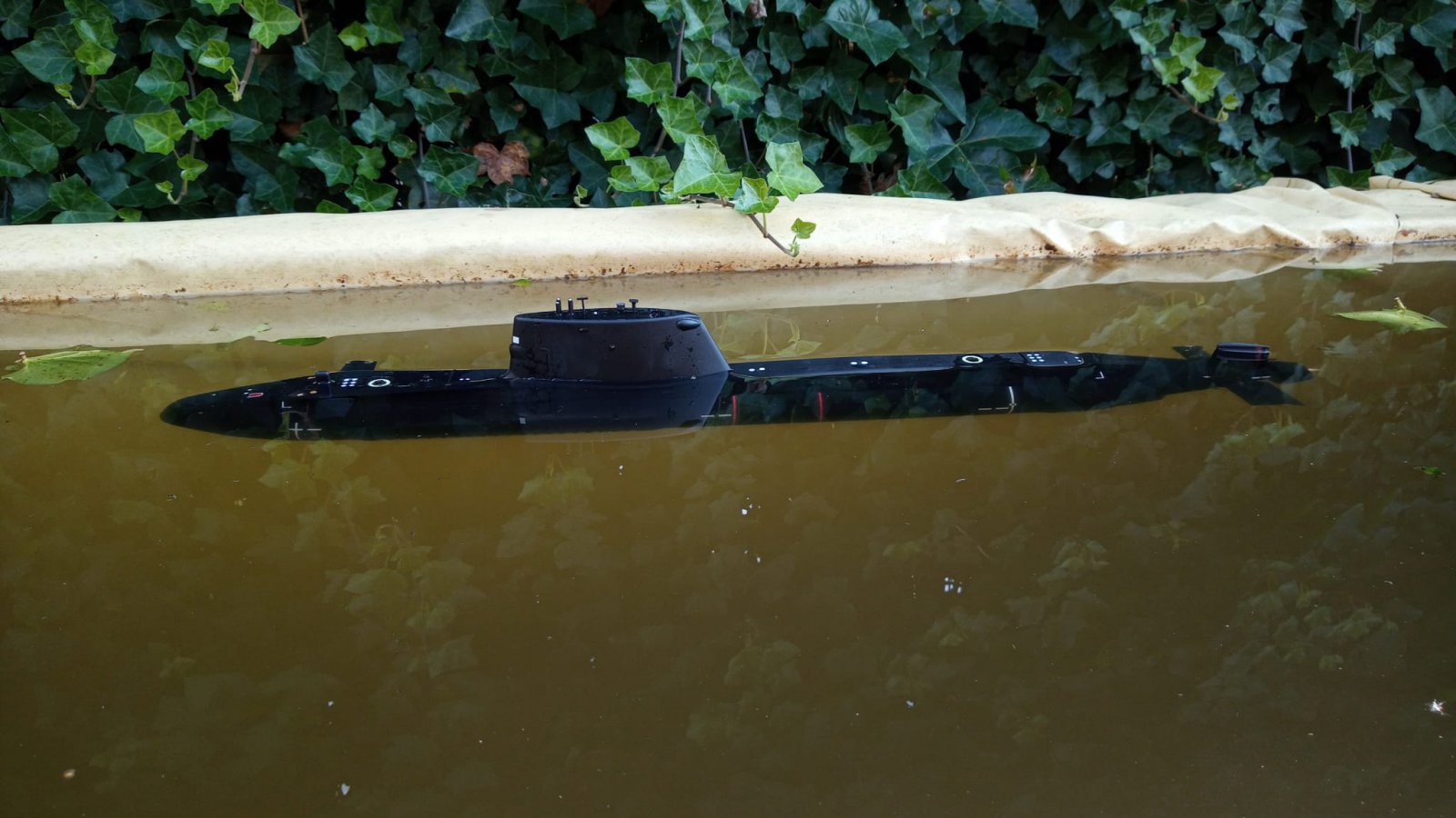

    de pmma heeft dit weekeinde goed gevaren zoals ik het gewoon ben
    hij bleef desondanks het kleine diepte roer mooi op diepte varen
    en door de straalbuis was hij ook goed wendbaar.

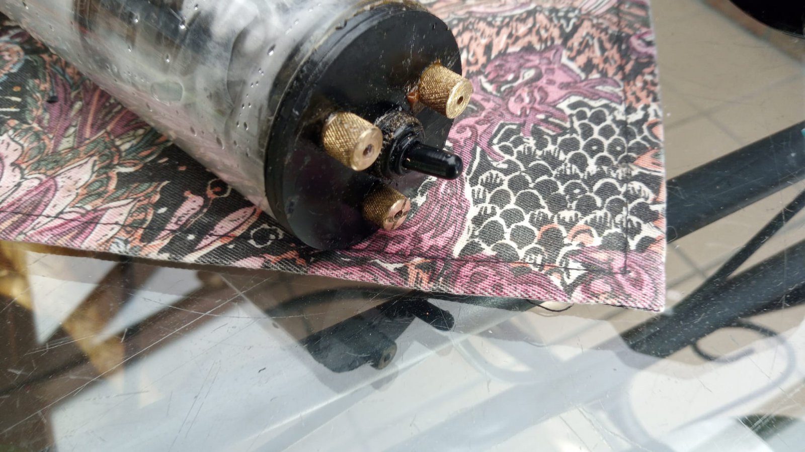

    zo update over de astute
    eigenlijk heeft de boot er niets mee te maken het gaat meer over de wtc
    deze is van maximus modelbau en het is een raar concept maar danny weet wel wat hij doet
    alleen van sommige delen ben ik niet tevreden
    bv de voorste constructie om het tech rek vast te houden vind ik wat fragiel
    ook het voorste druk schot wat bestaat uit 3 op elkaar gelijmde abs schijven
    ook de kant waar de bouten op zitten is zo opgebouwd
    nu achter aan is de boot volledig dicht maar de voorkant geeft dus problemen
    ik ga nu een plexy glas eind dop frezen die veel stabieler is
    dus in het kort de boot lekt voor aan
    gr raf

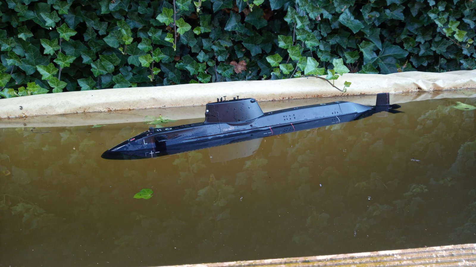

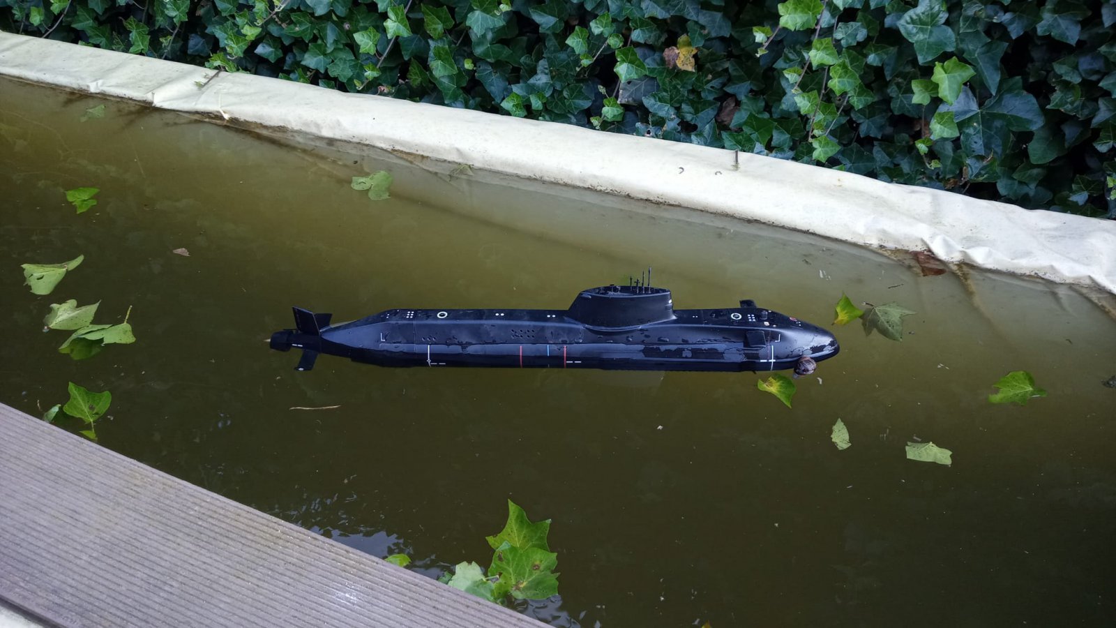

    de astute werkt alleen nog wachten op de juiste O ringen
    Afbeelding van WhatsApp op 2024-07-24 om 18.17.02_d664dad3.jpg Afbeelding van WhatsApp op 2024-07-24 om 18.17.31_57210e8d.jpg
    het is geen gemakkelijk beestje om hem juist te trimmen mijn gedacht
    hij ligt nu nog in gedoken toestand met de toren nog boven
    er moet dus nog gewicht bij want ook de duikzak zit op deze manier bom vol
    en dat wil ik vermeiden want plof is HO shit
    er komt nog een nieuwe dop vooraan want deze kunststof dop vervormd tijdens het warm en koud worden

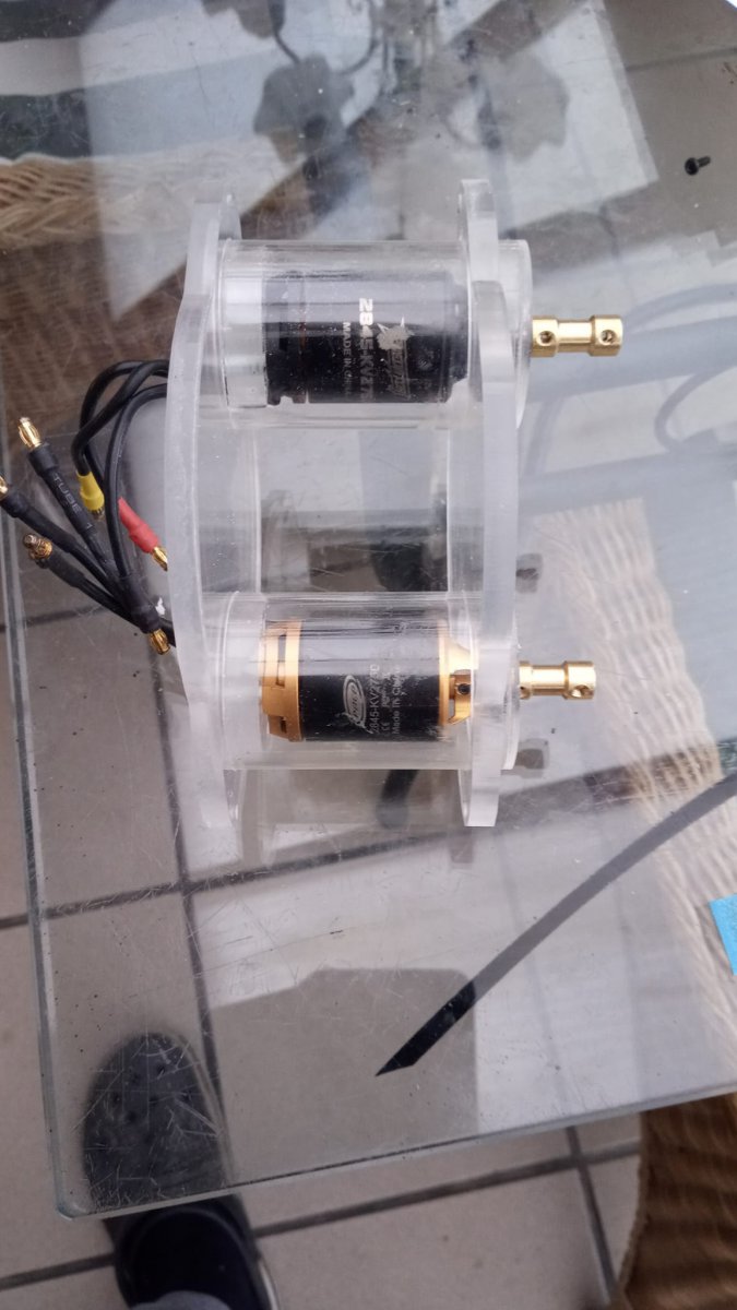

    voor een thypoon een motor eenheid gemaakt
    de motor as steekt rechtstreeks naar buiten via een lipring
    dit was de enige manier om de assen mooi in lijn te krijgen met de motoren
    ik wilde vermeiden om cardans in knikken te moeten gaan zetten
    nu de bajonet ring gaan maken
    gr raf

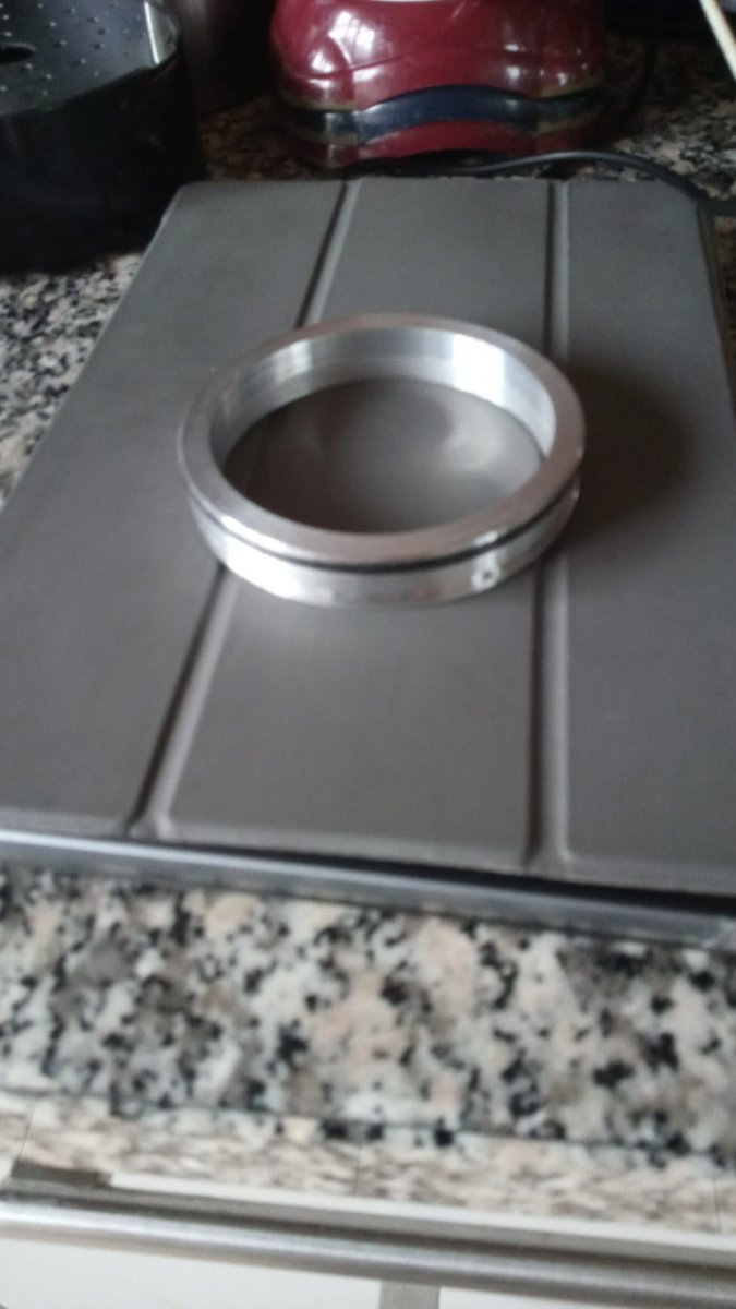

    de sluiting van een stukje alu wat nog in het rek lag ik
    ga er nog een stuk plexy onder zetten om iets meer lijf te hebben zeg maar .
    ik kan eventueel nog M2 boutjes zetten om ze aan de achterste spant te bevestigen
    maar dat zal zich moeten uitwijzen of dit nodig gaat zijn
    gr raf
