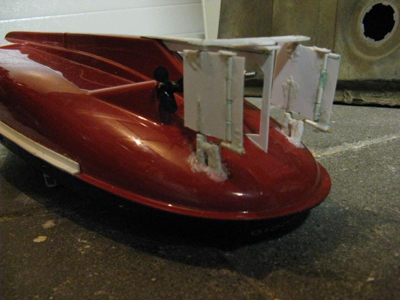

  13. setsunakaede
    setsunakaede
    Lid geworden:
    19 jun 2011
    Berichten:
    2.488
    Locatie:
    Zoetermeer
    Hoezo? Je hebt toch wel een ijzerzaagje, kniptangetje en wat plasticlijm?
    Beckerroeren maken is niet zo heeeel lastig hoor, althans niet als je e.e.a. een beetje versimpelt:
    [​IMG]
    Goed, deze zijn wel iets groter dan die van jou maar ik denk dat ik het zo klein ook nog wel voor elkaar zou krijgen, met een beetje meer geduld. Misschien zelfs wel volledig in messing ook.
    Maar als jij het niet ziet zitten om zelf te bouwen moet je het vooral laten, de boot ziet er ook prima uit zónder beckerroer.

    Mark, Voor mijn Smit Finland(nederland) heb ik twee Beckerroeren zelf gebouwd van afvalmateriaal. Eerst maak je een tekening met de juiste maten. Als roerkoning heb ik een 3 mm asje genomen en op het bovenstuk M3 draad gesneden. De body van het roer heb ik gemaakt van plaatmateriaal (restanten raamlamel). Eerst twee plaatjes op de as gefixeerd met seconden lijm. Daar twee twee iets kortere plaatjes op. Maakt het roer dikker en sterker. Aan de achterkant een stukje plastic pijp, verdeeld in 10 stukjes om en om vastgelijmd. De "losse"stukjes komen aan het achterste deel van het roer. Alles gefixeerd met secondenlijm en daarna geplamuurd met 2C-lijm. Daar ook de onder en bovenkant mee dicht gemaakt. Het achterste deel van het roer is een cm hoger en bestaat uit 4 op elkaar gelijmde plaatjes lamel. Aan de voorkant zo op elkaar gelijmd dat de stukjes pijp er mooi tegen aan liggen. Aan de achterkant zijn de buitenste platen weer iets korter en alles afgeplamuurd zolas het hoofdroer. Doorvoer van de roerkoning gemaakt van een frans fietsventiel, waaraan ik d.m.v. hardsoldeer een paar messing plaatjes voor het stuurmechanisme voor het achterdeel van het roer heb gemaakt. Eerst de messing plaatjes uittekenen, dan boren en daarna uitzagen en afbramen. De geleidepennen aan het achterste deel van het roer schuiven in een stukje messing rond. Bij gebrek aan beter een paar koperen 5 mm houtschroeven aan stukjes gezaagd en daar een 2 mm gaatje in geboord. Het lijkt moeilijker dan het is. Het meest kritische is het meeneemmechanisme en de afmetingen daarvan. Succes ermee, Klaas.
    [​IMG]
    [​IMG]
    Laatst bewerkt: 13 okt 2013
