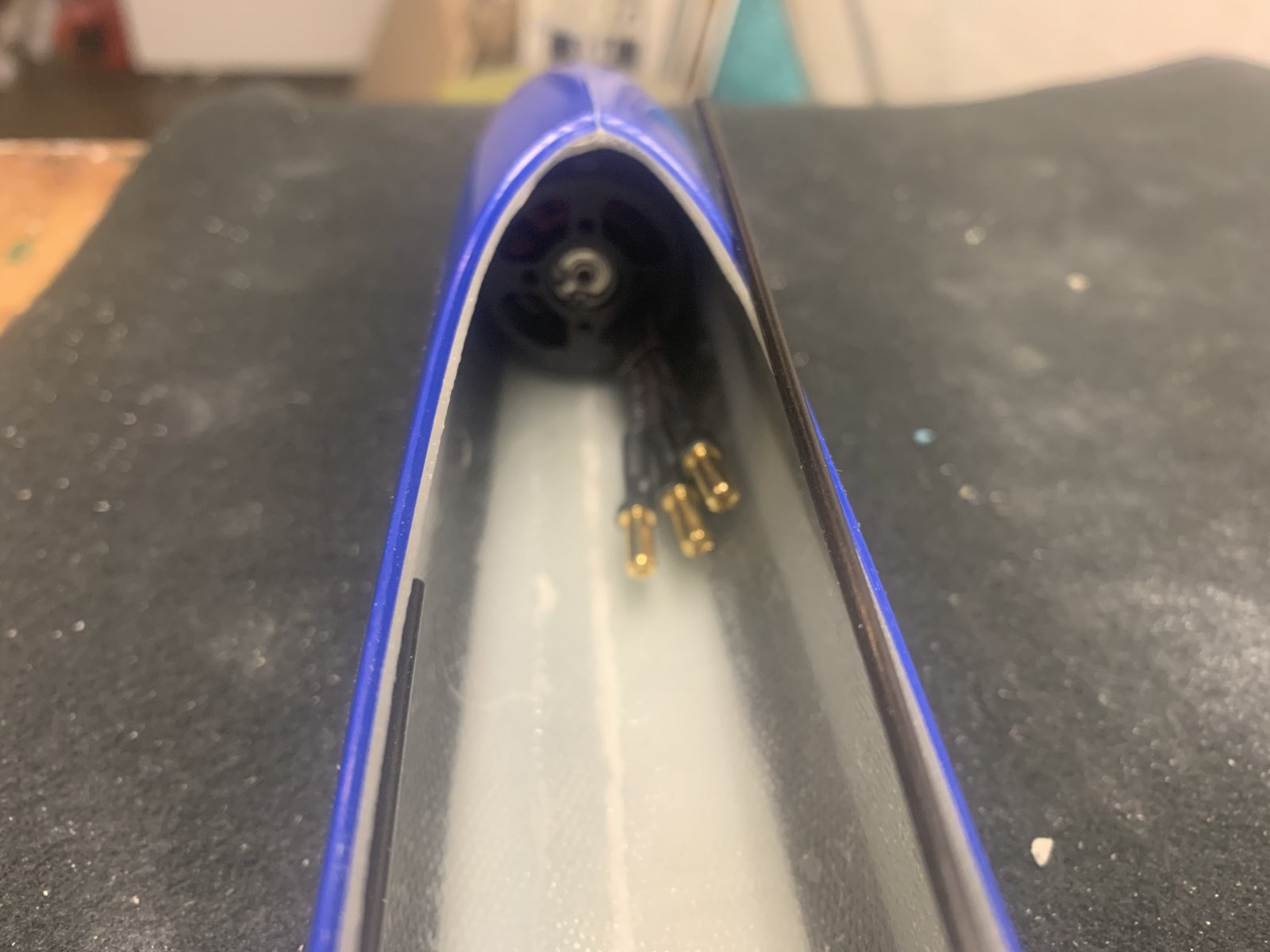

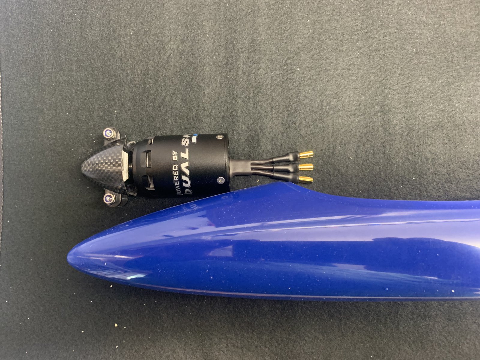

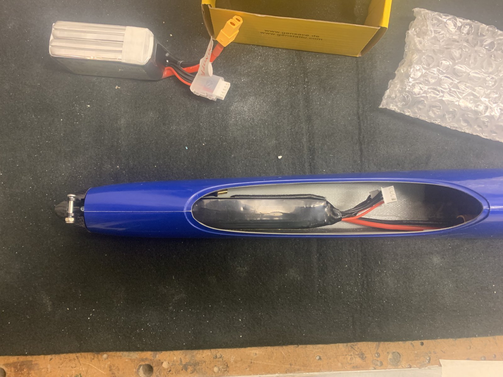

    Het is even stil geweest, maar de hardware is uitgezocht en die druppelt langzaam aan binnen.

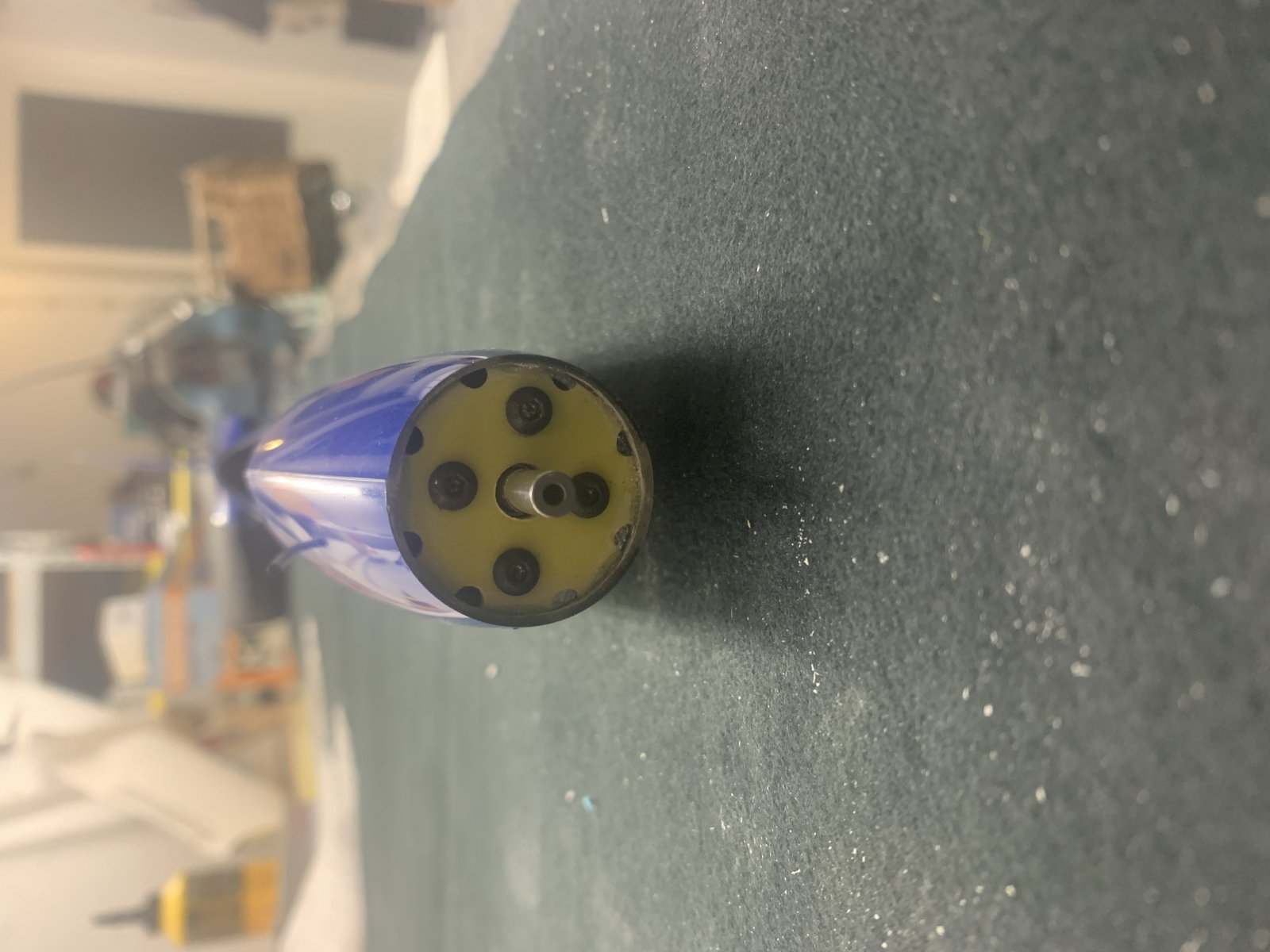

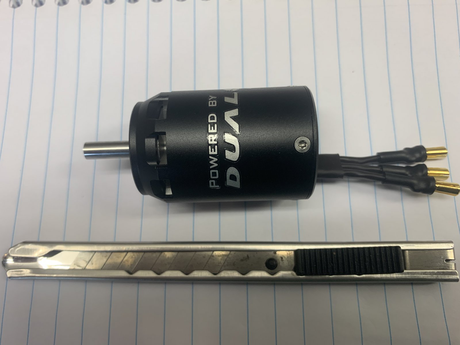

    Voor de aandrijving is gekozen voor een direct-drive van Dualsky, de XM3045EG-8.
    Kleine buitenloper in een blikje
    Op 3S met een 11x7 levert dit 570Watt met 2609gr Thrust
    Op 4S met een 10x6 levert dit 710 Watt met 2870gr thrust

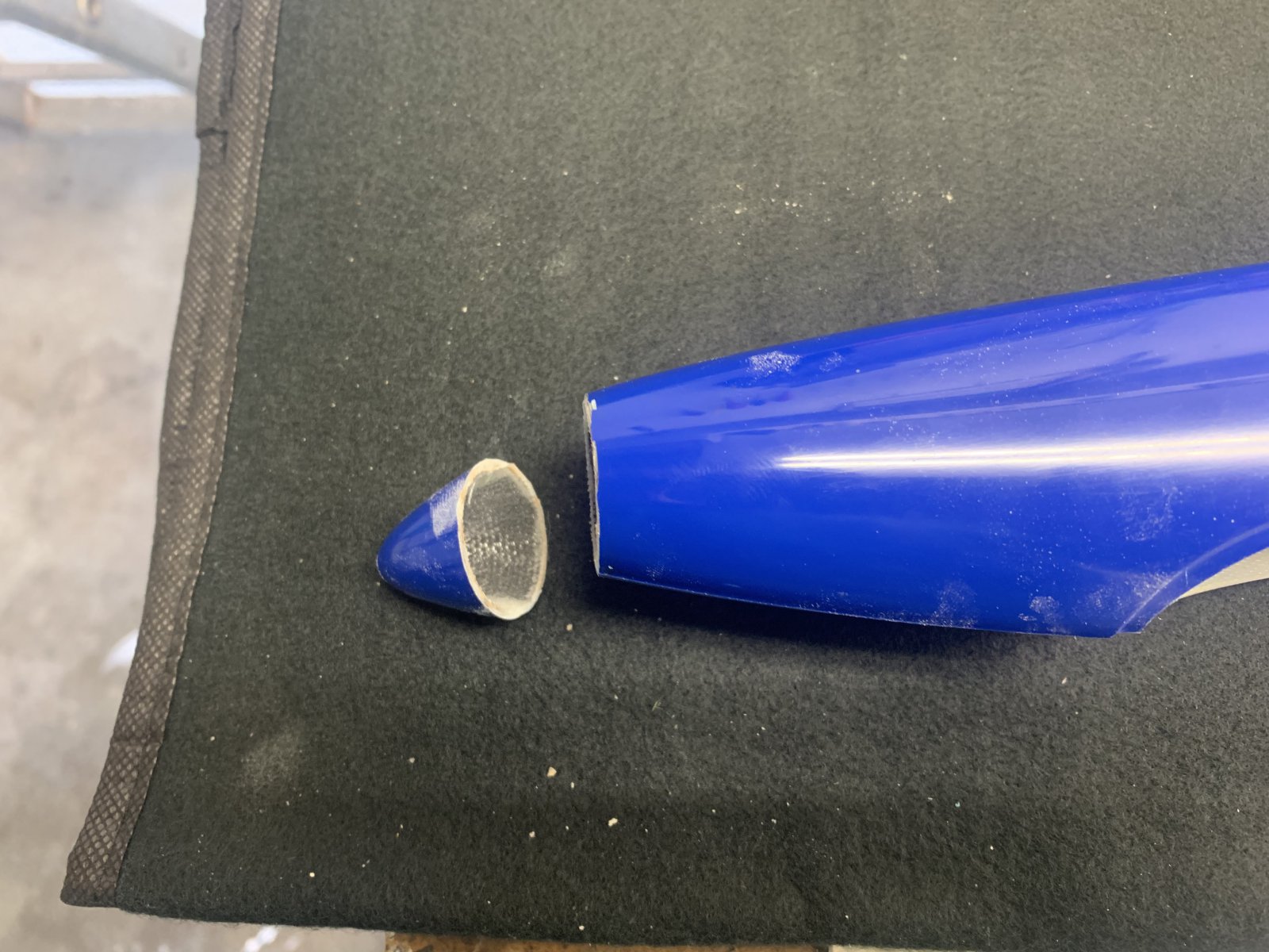

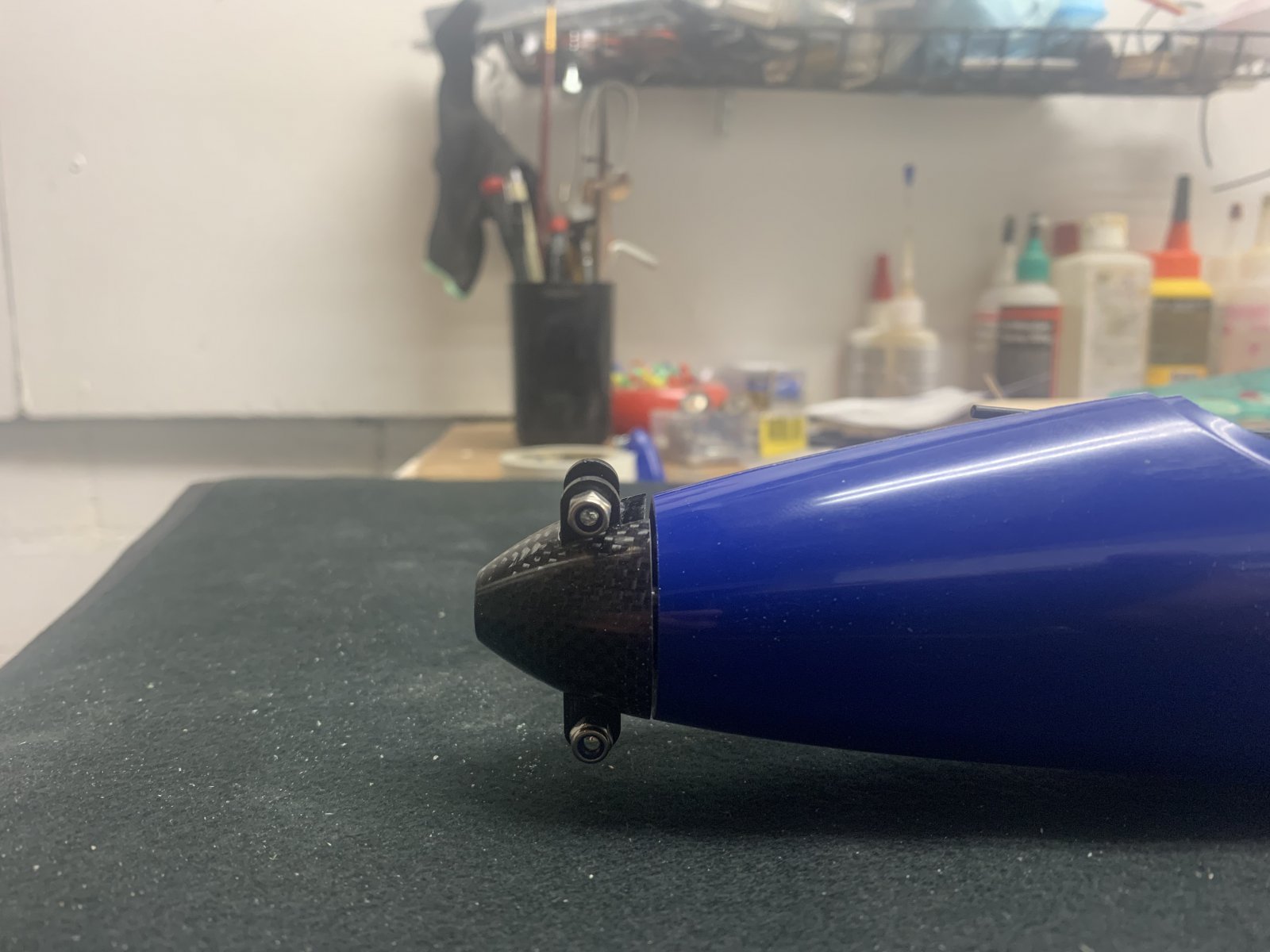

    Het motortje
    Neusje geamputeerd

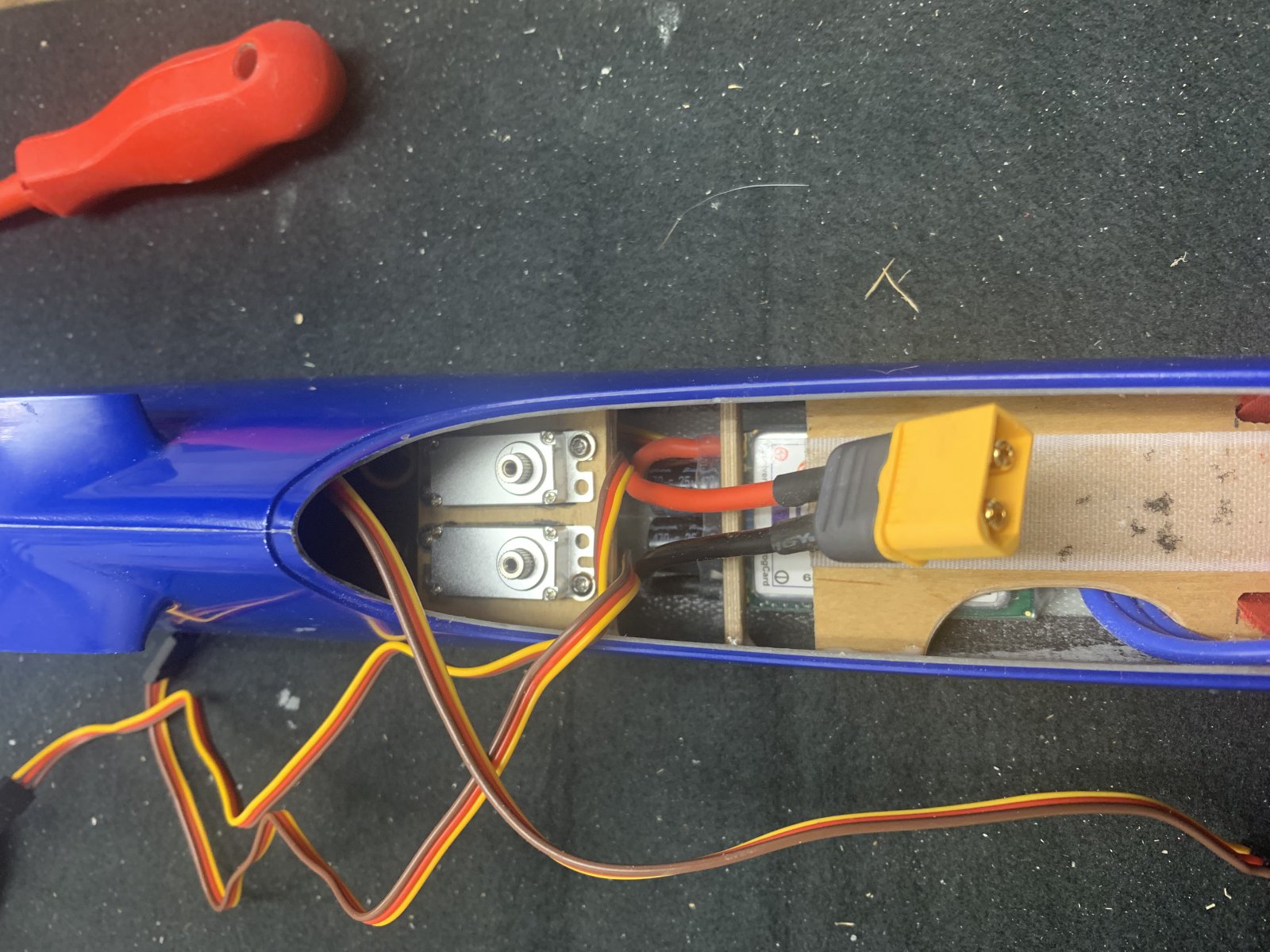

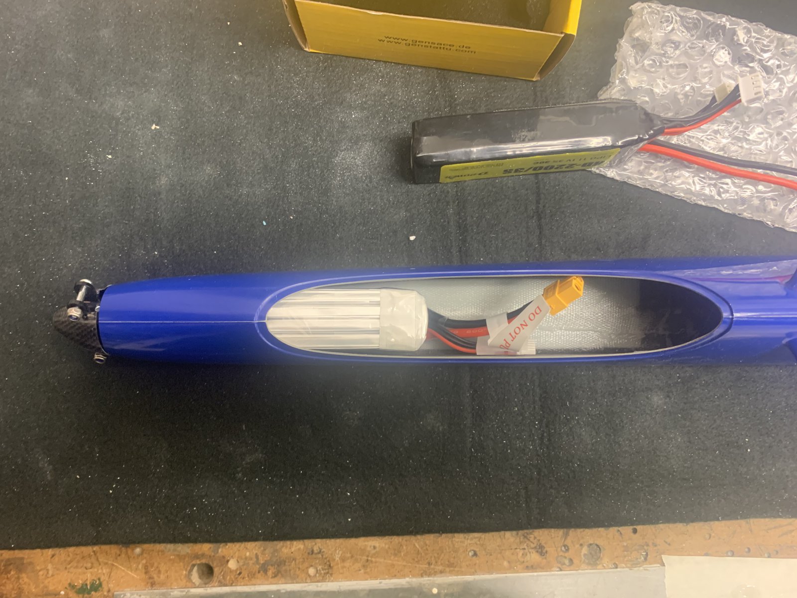

    Motorschot gemaakt en motortje erin
    Voldoende plek met 3S 2200mah
    maar ook met een 4S 1400mah
    Hier is goed te zien dat de aandrijving weinig ruimte in neemt

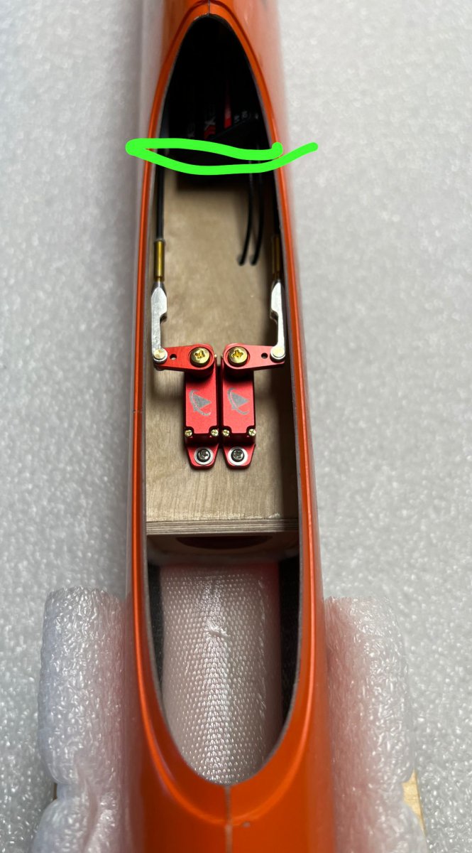

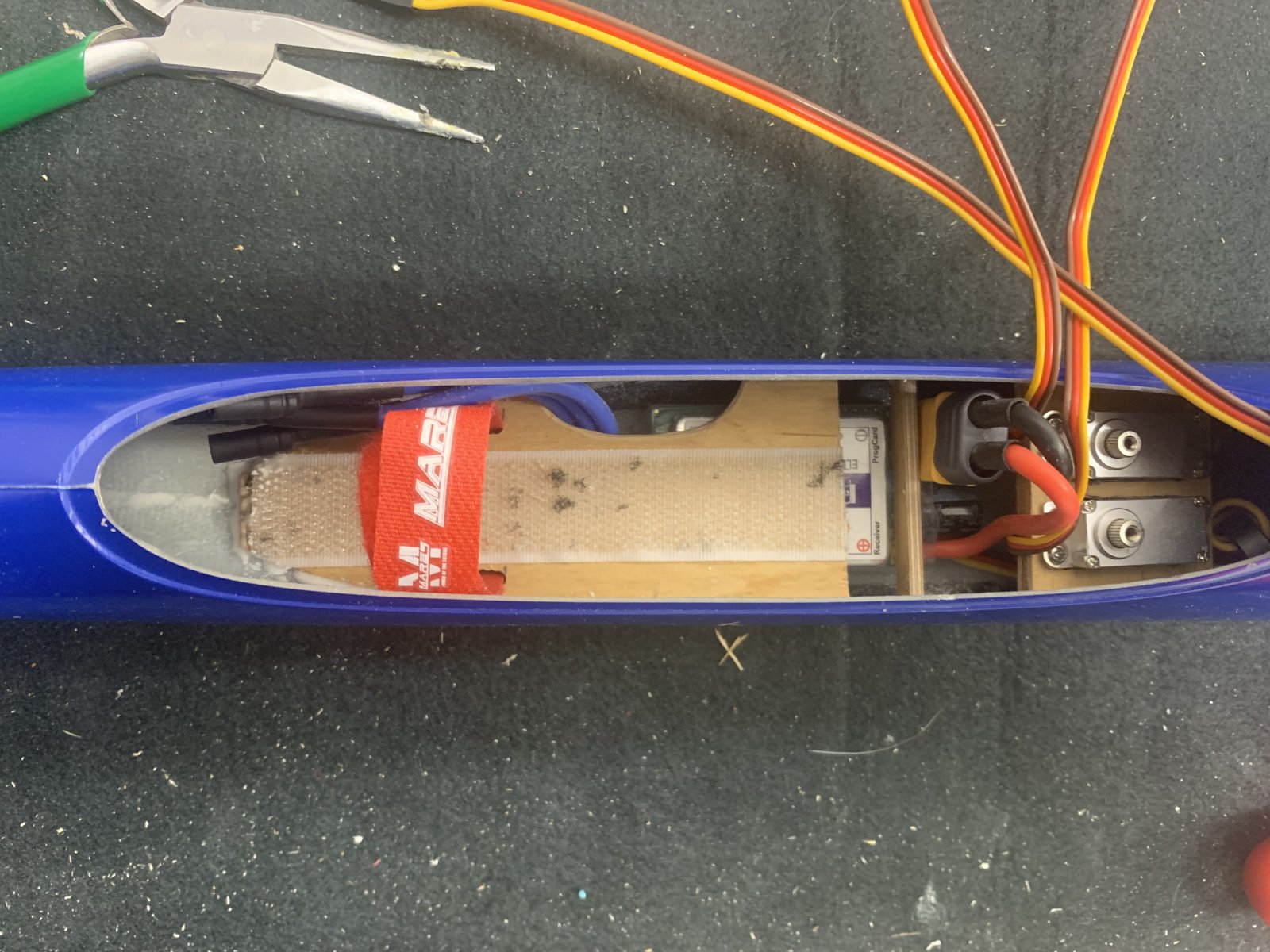

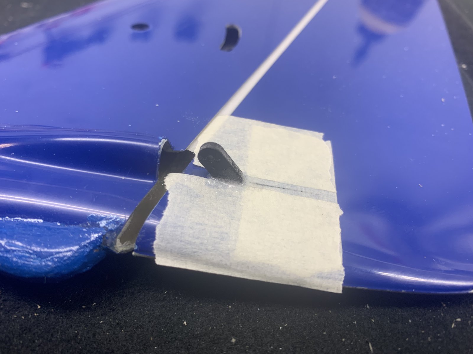

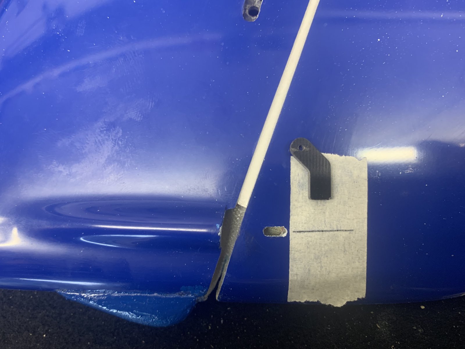

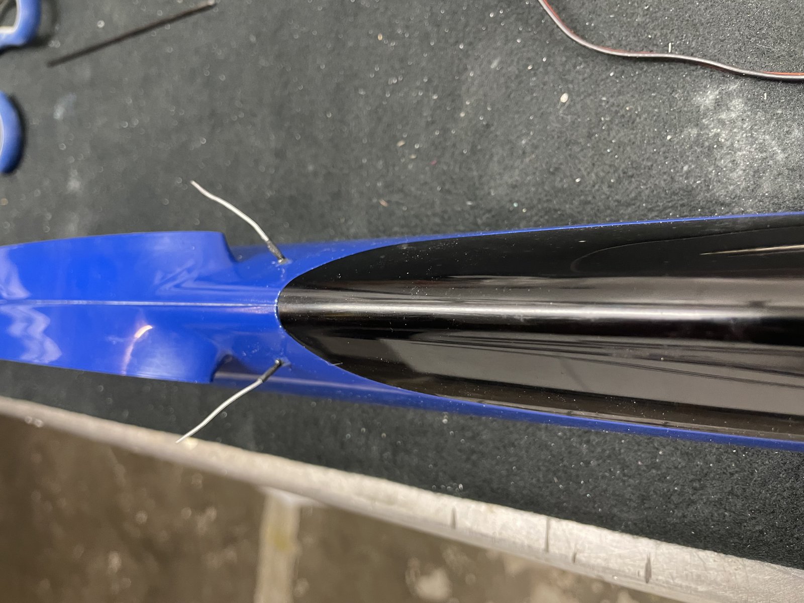

    Weer een paar stapjes verder met de inbouw
    Een plankje gemaakt om de Lipo’s op te fixeren met klittenband, zodanig dat de ESC hier deels onder ligt. 6A0CCE22-D695-4130-8960-EB754D5BDCD7.jpeg
    Servo’s voor Rudder en Elevator hebben ook hun plekje

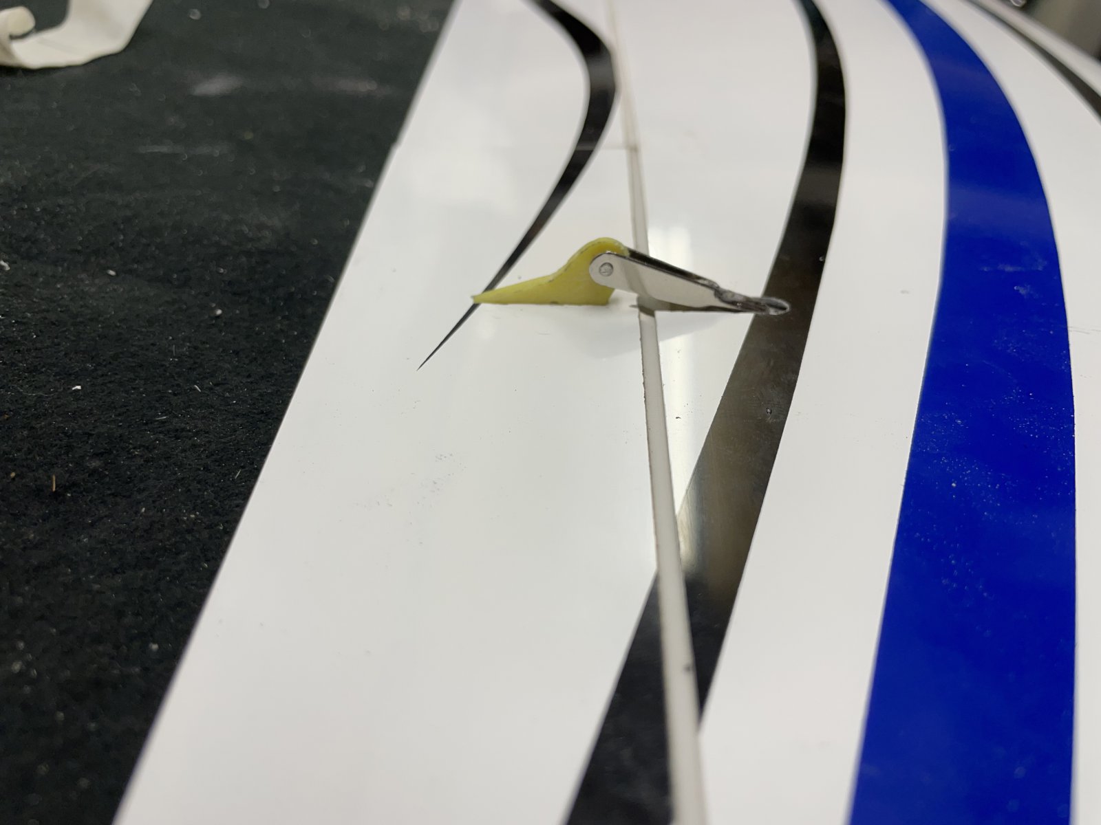

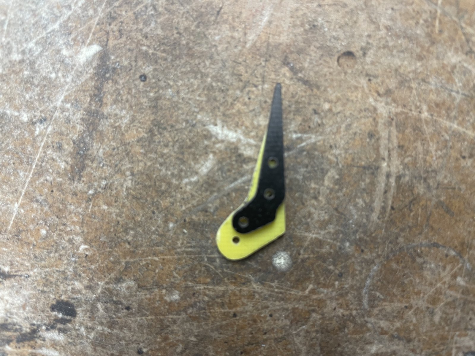

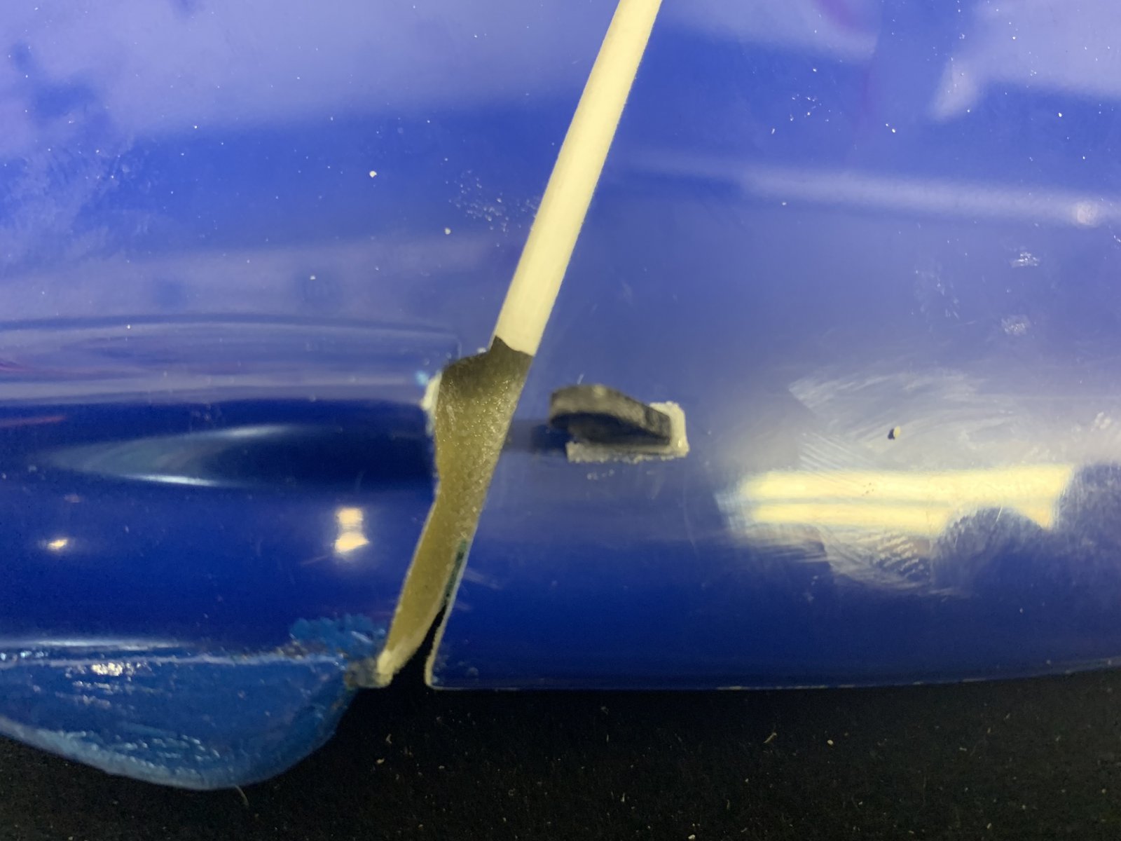

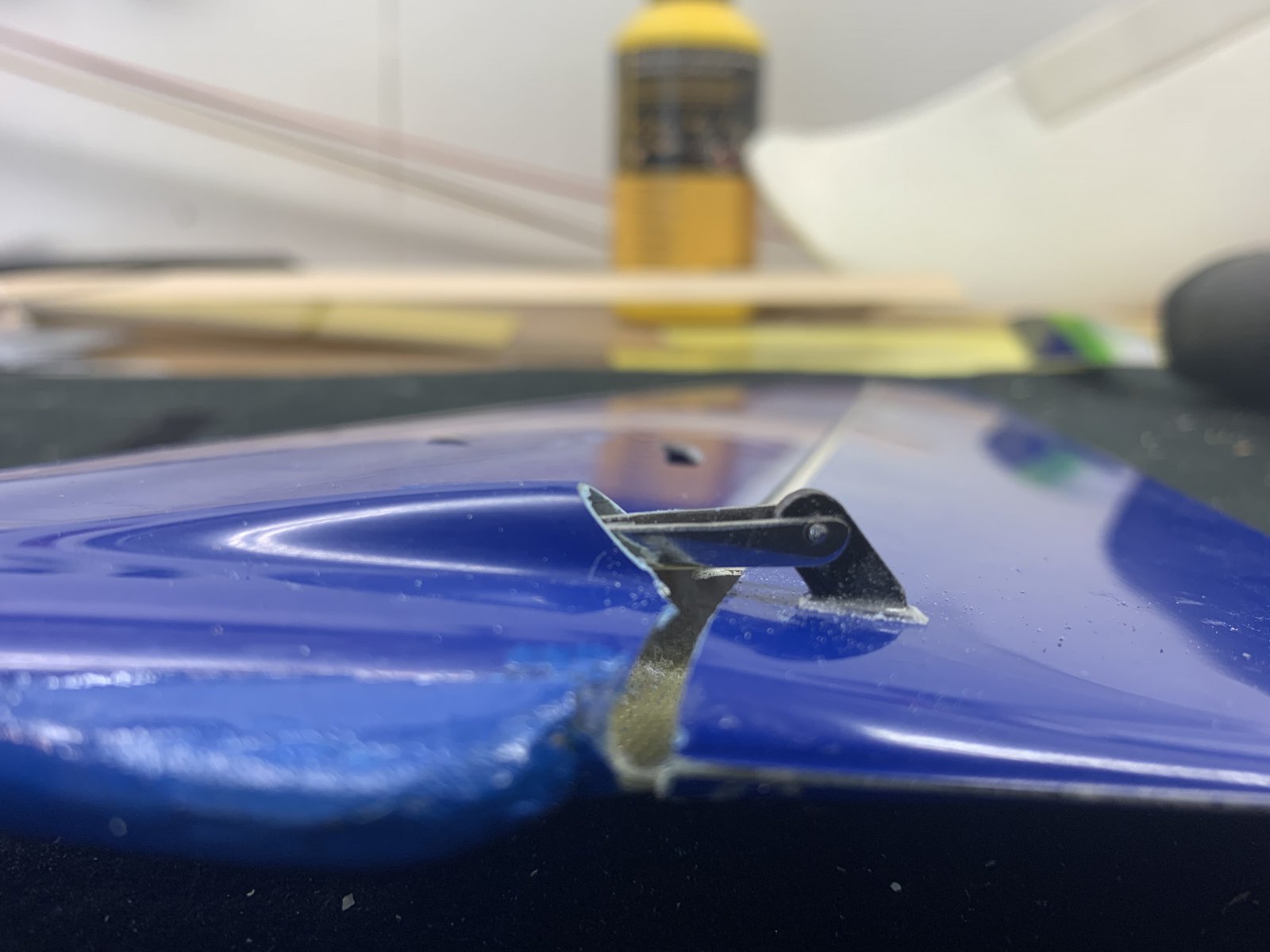

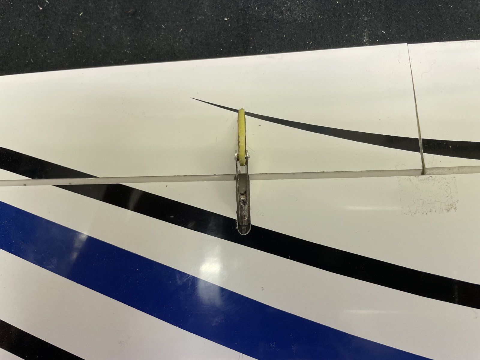

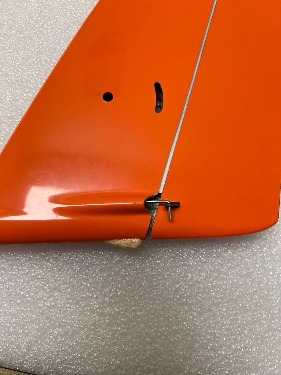

    Verlijmen van het rudder hoorntje
    En zorgen voor een stevige verbinding aan de binnenzijde van het rudder
    Kwiklink afgeslepen om wrijving met de romp te voorkomen
    Het geheel werkt momenteel geheel spelingsvrij

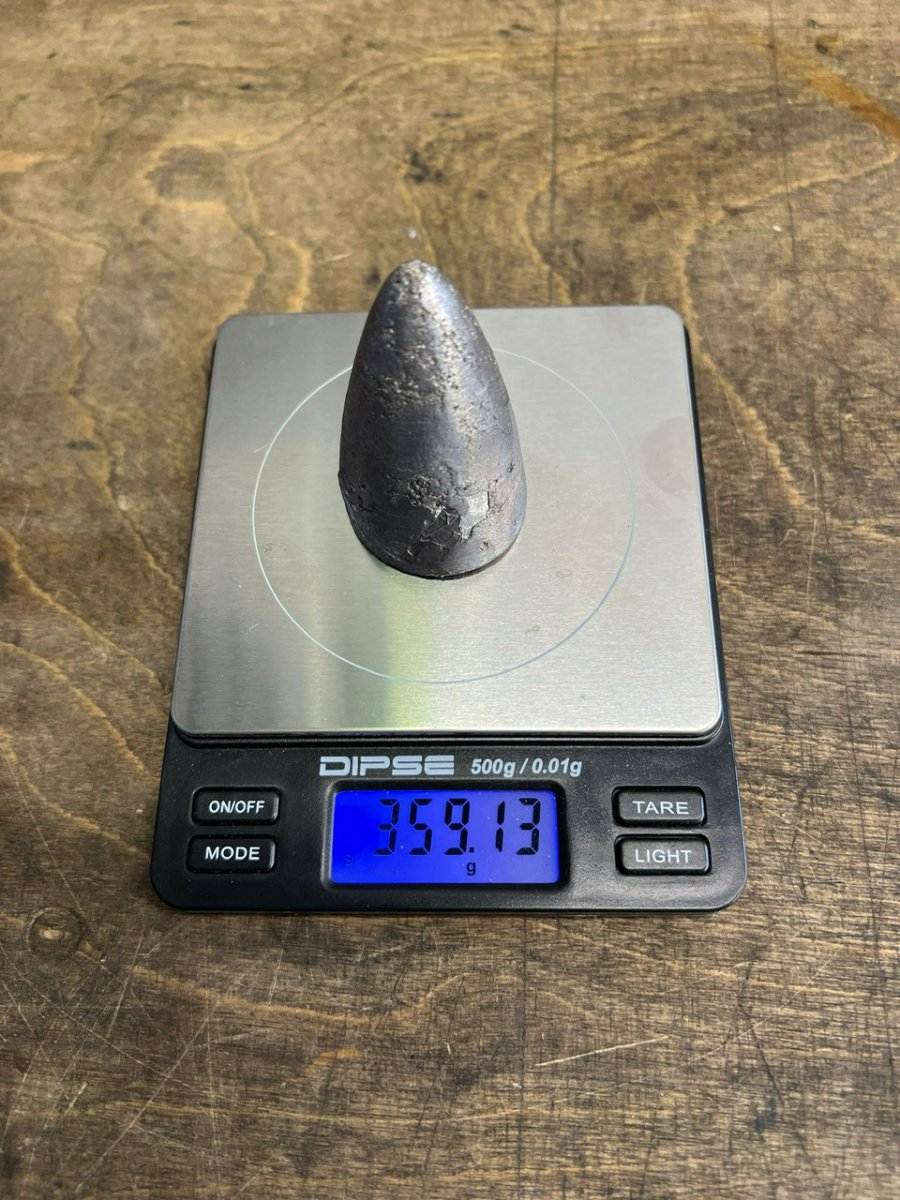

    Ja, ik heb eerst alle componenten gewogen en lood-plakjes op de posities gefixeerd.
    Hierna de kist op de CG meter gelegd.
    Daaruit blijkt dat er nog ong 150gr lood bij moet in het neusje.
    Maar dat geeft niet, dan vliegt tie lekker snel ….

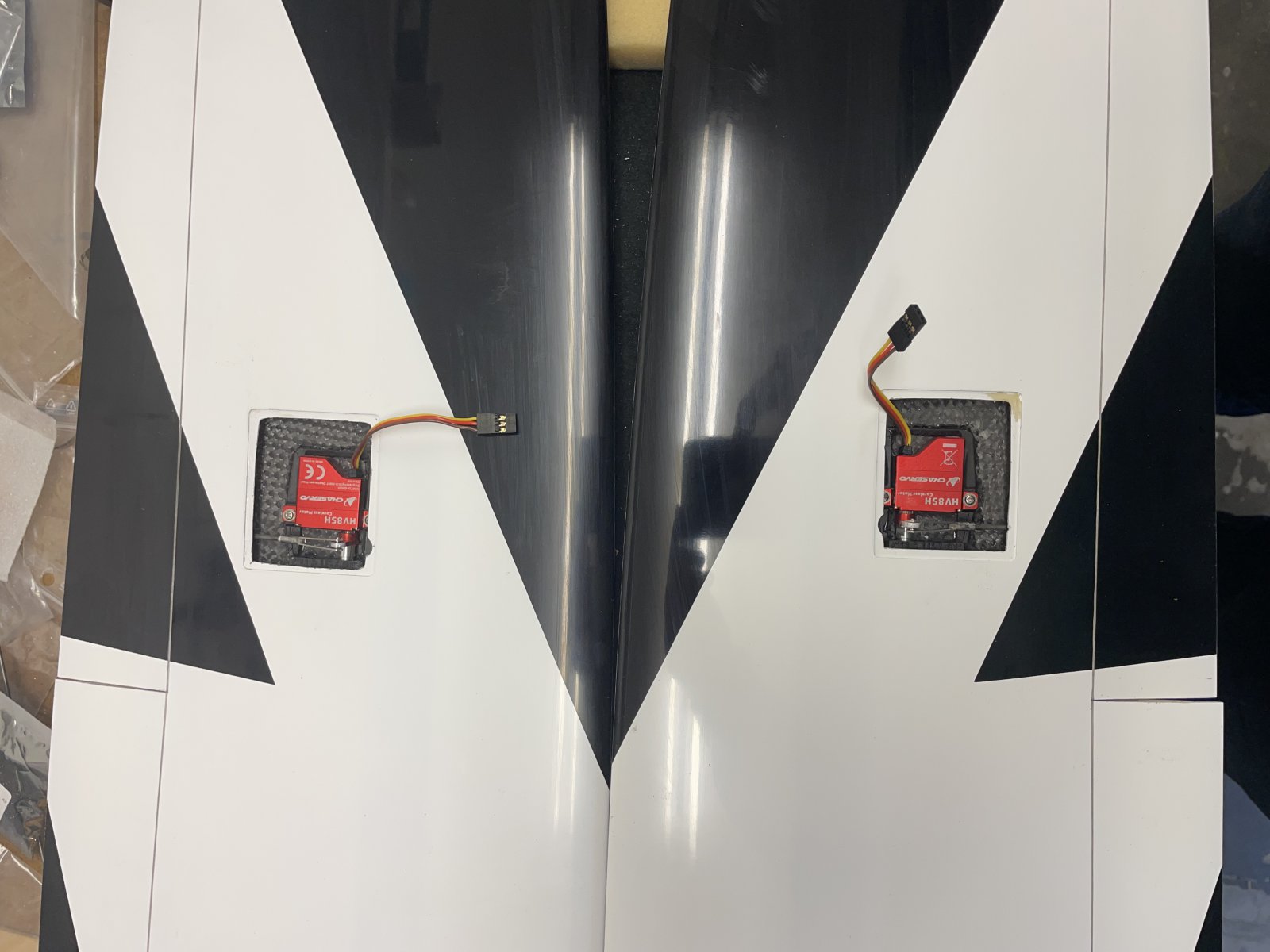

    Het is al weer even geleden dat er updates vanaf mijn zijde zijn geweest.

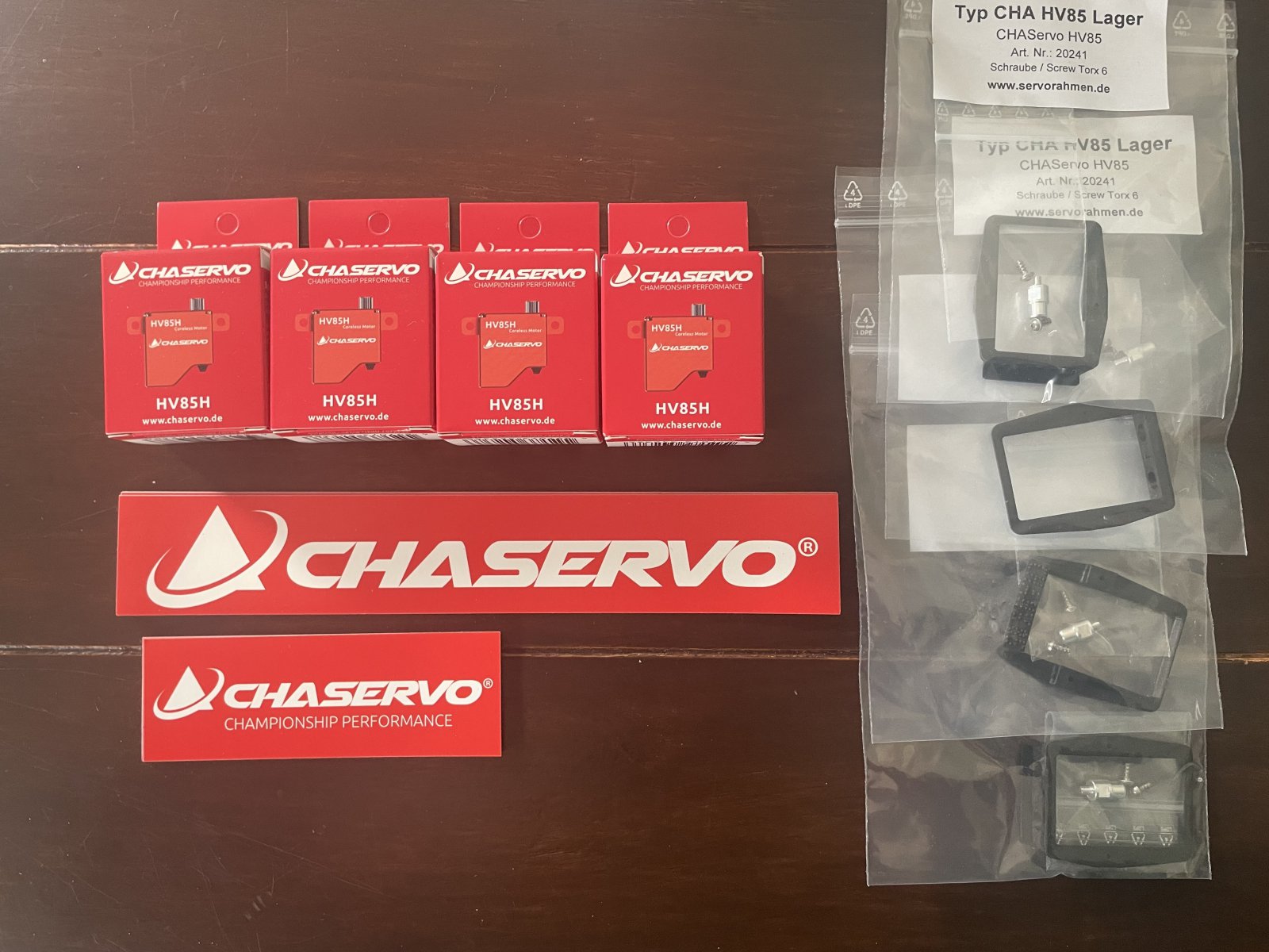

    Het was even wachten tot de servo's van de vleugel geleverd werden, maar daarna is de bouw gewoon door gegaan en ik heb braaf mijn fotootjes gemaakt, dus ik kan het topic gewoon aanvullen :D

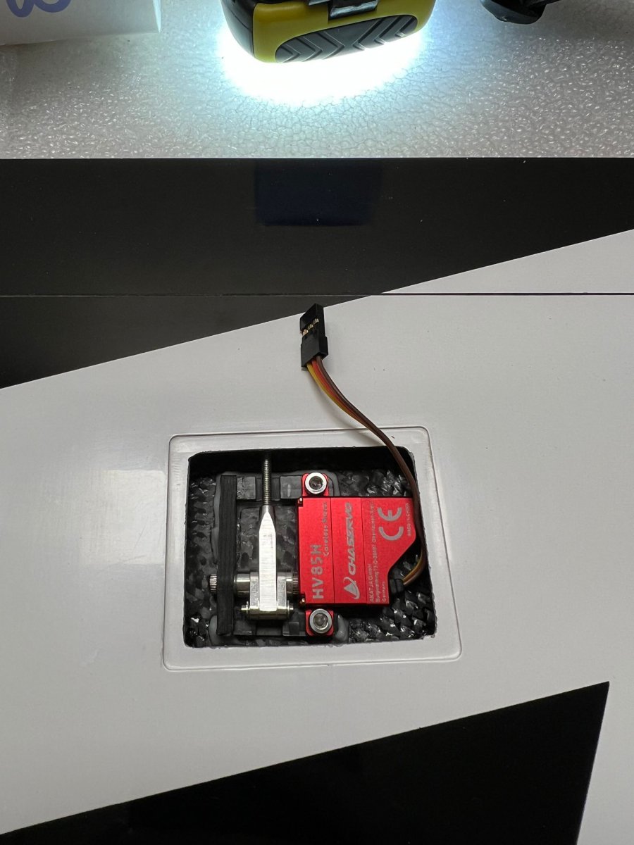

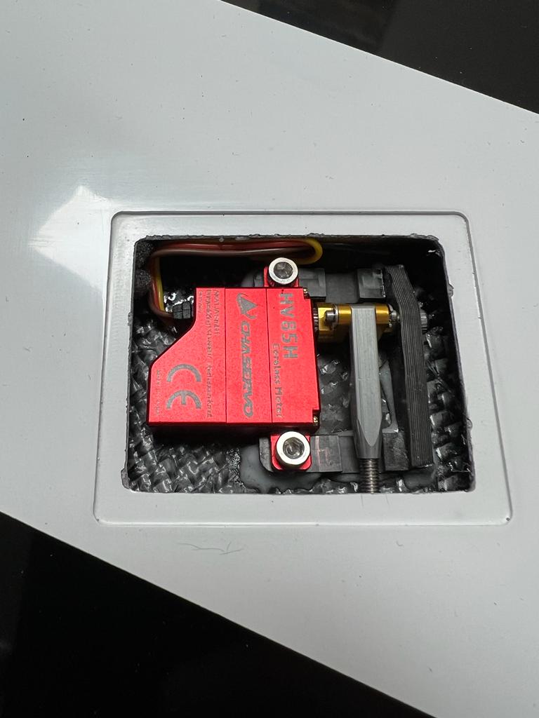

    De Servo's die zijn gekozen voor de inbouw van Aileron en Flap:
    De flap servo's zijn door de fabrikant op 145grd verdraaiing geprogrammeerd, dit is erg fijn voor een flap servo
    De aileron servo's hebben gewoon de standaard 120grd verdraaiing.
    Grote heveletje is voor de aileron en de kleine voor de flap
    Servo frame met tegenlager (glijlager)

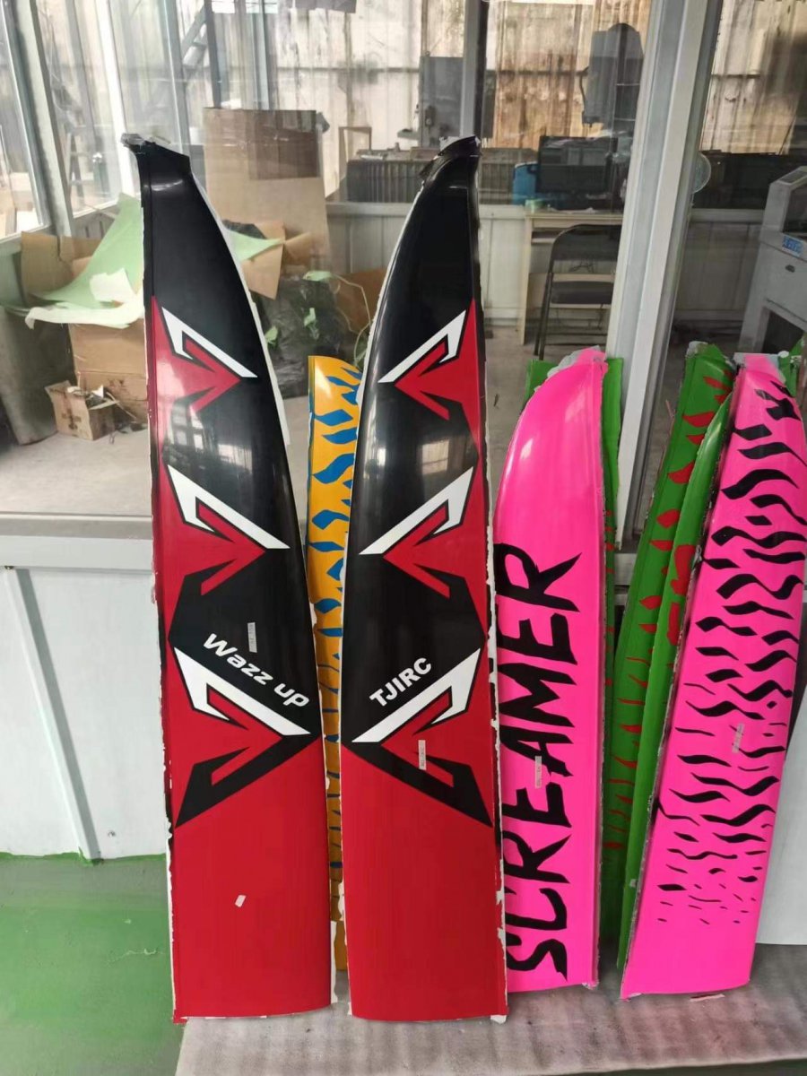

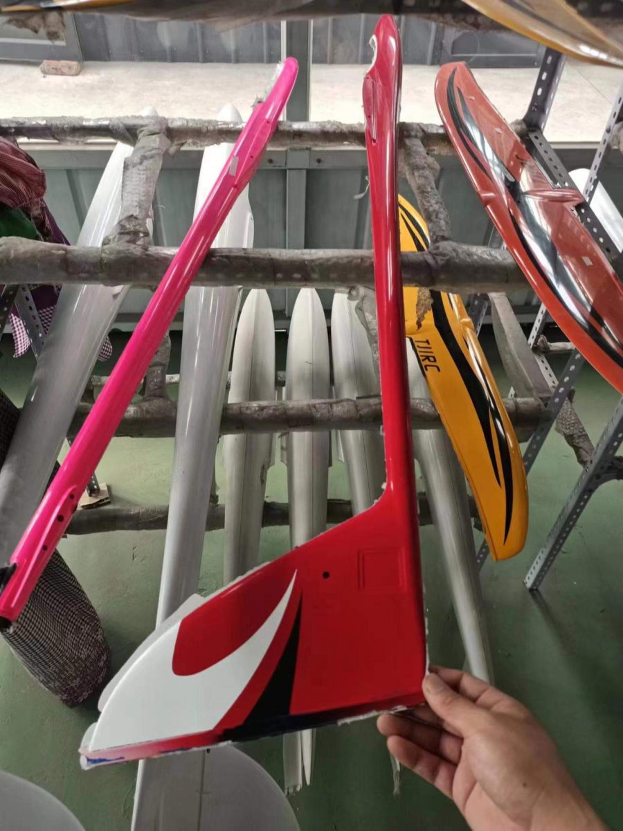

    De Zwever versie is ook in aanbouw bij Lyckele.
    Dit is trouwens de vol Carbon versie, de blauwe WazzUp is de Glass/Carbon versie
    De lijntjes (onder geven de plaats van de ontvanger aan
    lecraM en jve vinden dit leuk.

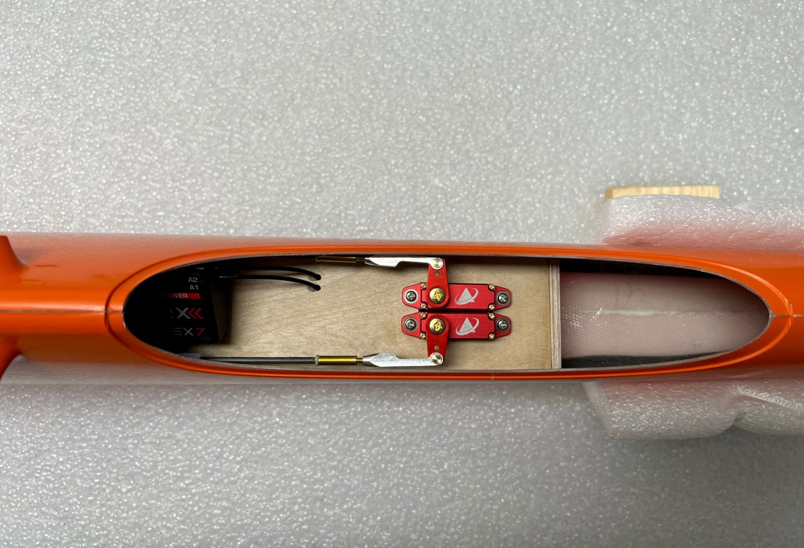

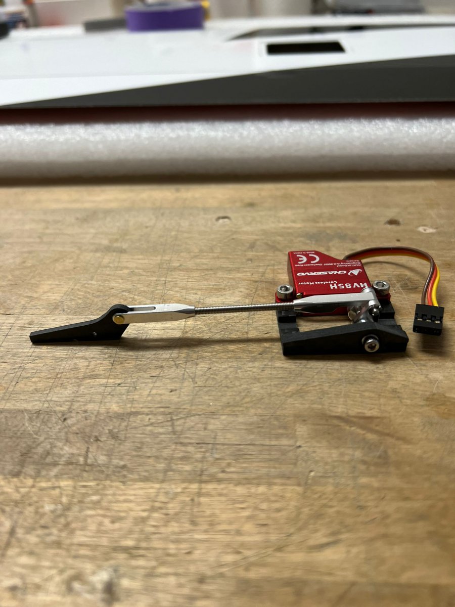

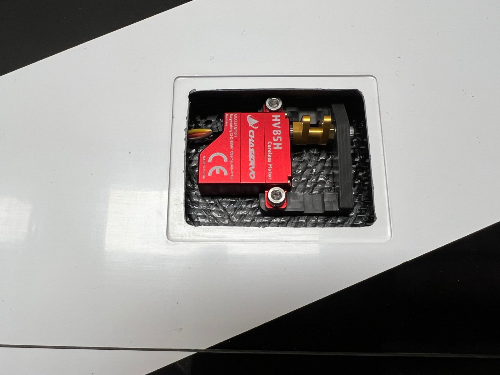

    Carbon versie; De inbouw van flap en aileron servo's
    Een complete set van Cha-servo, met een gelagerd tegenlager koolstof servo-raam, een aangepast servo-arm en zeer mooie linkjes (met uitsparing voor aan de servo-zijde)
    Ook op de flaps gemonteerd
    Op deze manier past alles zonder extra uitsparing (wat wel zo bij de blauwe versie is)

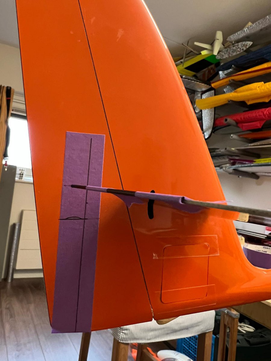

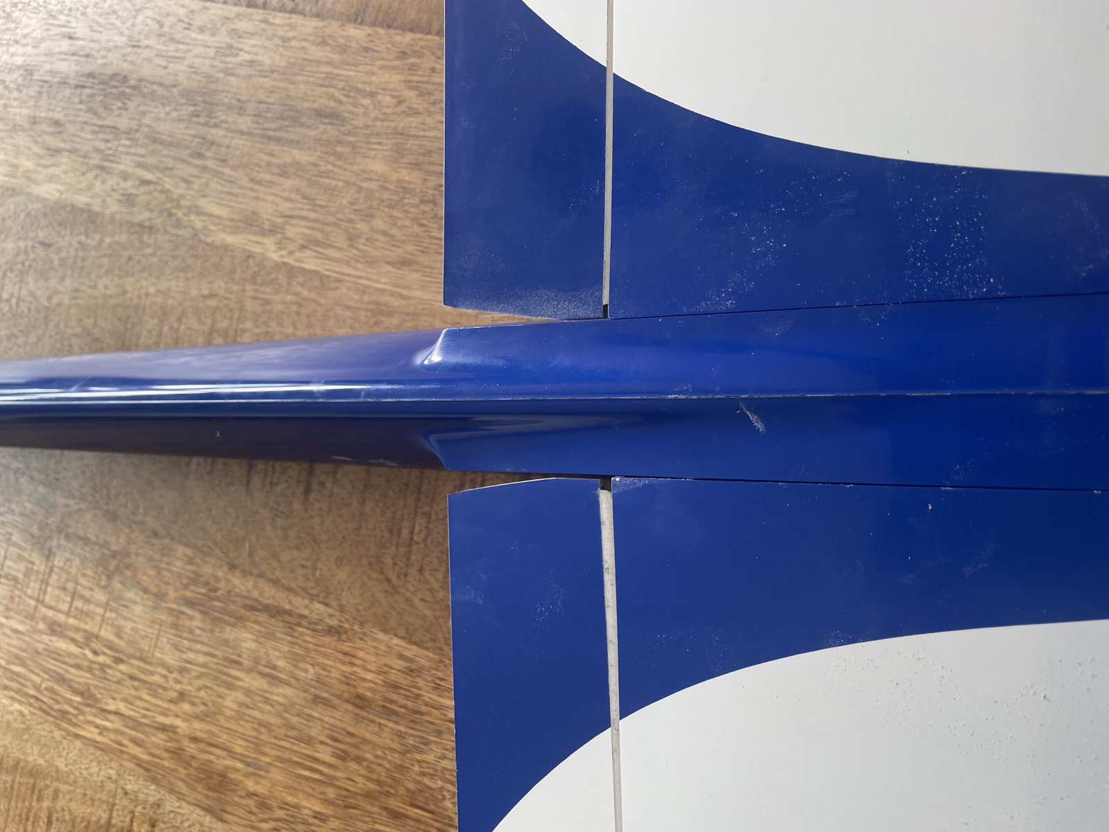

    Zoals ik al eerder zei, we hebben niet stil gezeten.......

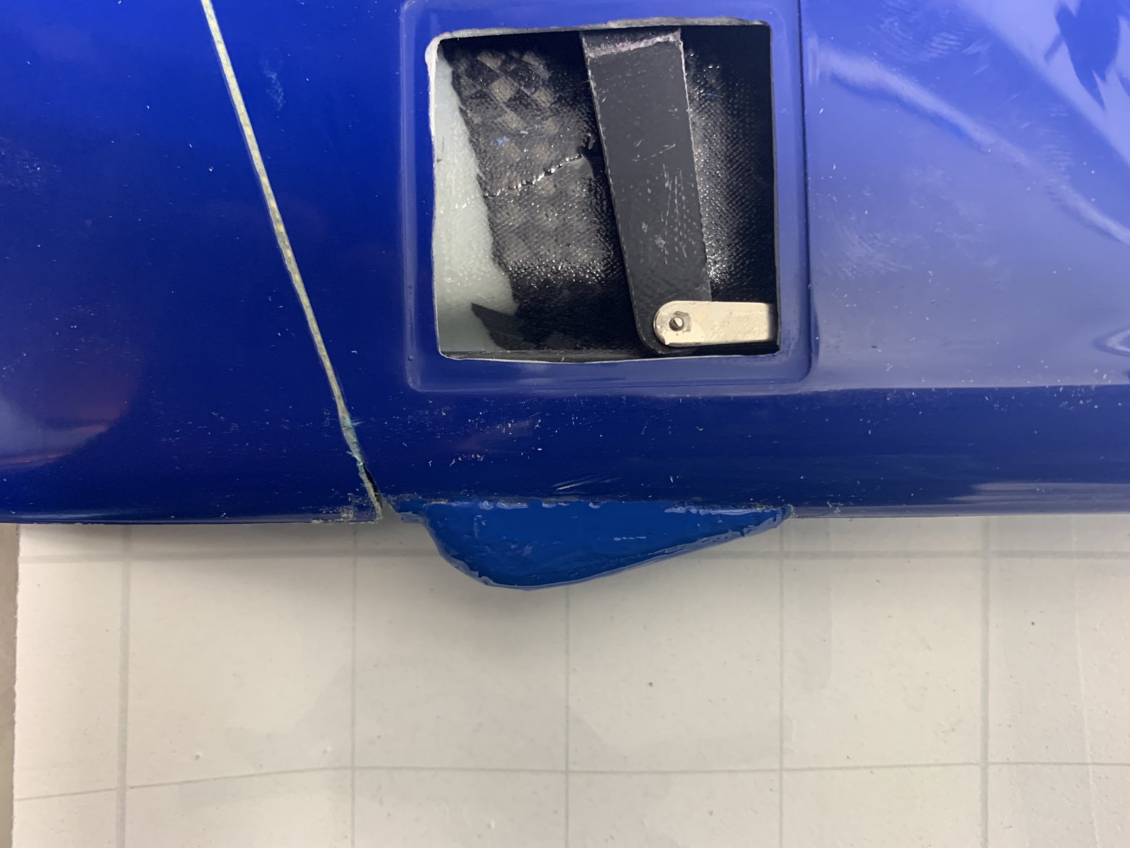

    De modellen zijn al reeds wat verder gevorderd en we zijn ook wel wat dingen tegengekomen die niet goed zaten.
    Het zijn tenslotte prototypes en ze zijn alleen door ons ontworpen maar niet gebouwd, dan zie je ook verschillende dingen waar niet van te voren aan gedacht is.

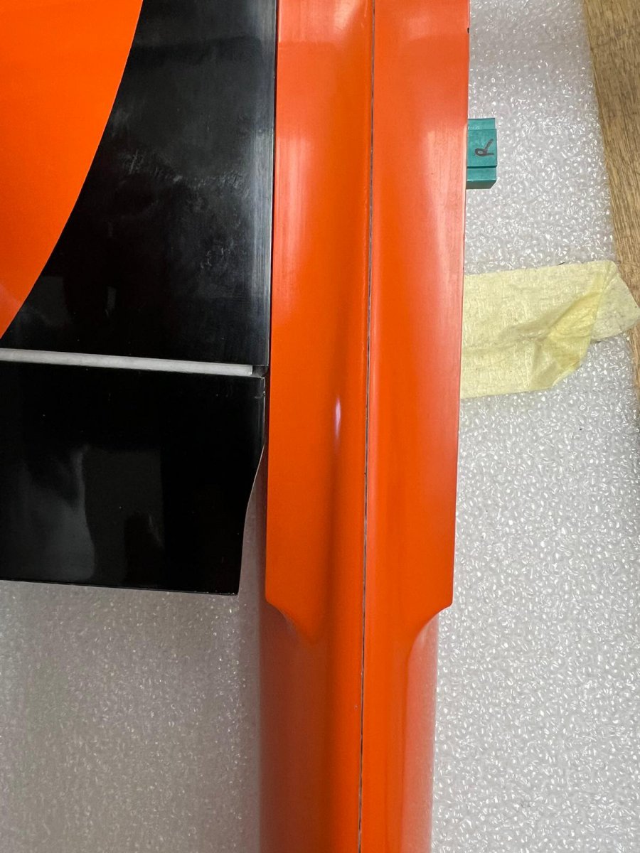

    Een zo'n ding is, het rudder heeft geen grond speling en zal bij een landing de grond raken.
    Niet handig en dit zorg voor eventuele schade, om dit bij de prototypes te voorkomen hebben we een kleine bult toegevoegd aan het einde van de romp
    Een ander punt is dat het flaps de romp raken bij volledige uitslag, dit komt door de 3-hoekig rompvorm en omdat de scharnierlijn licht naar voren loopt (voorwaartse pijlstelling).
    Hier moesten we een klein beetje van de flaps af halen
    En ieder op zijn eigen zijn eigen manier natuurlijk (daar zijn we modelbouwers voor

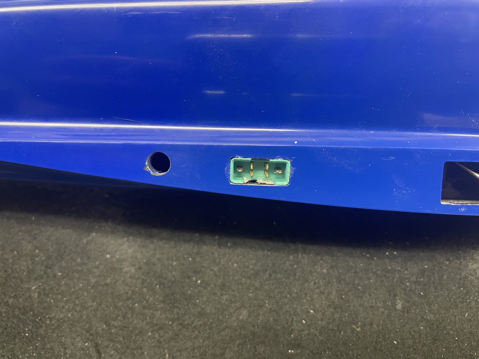

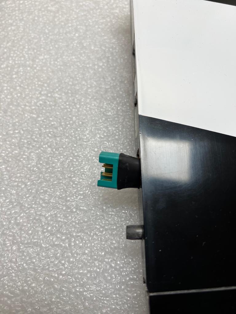

    Het monteren van de stekkers in de romp was een beetje pielen, maar het zit

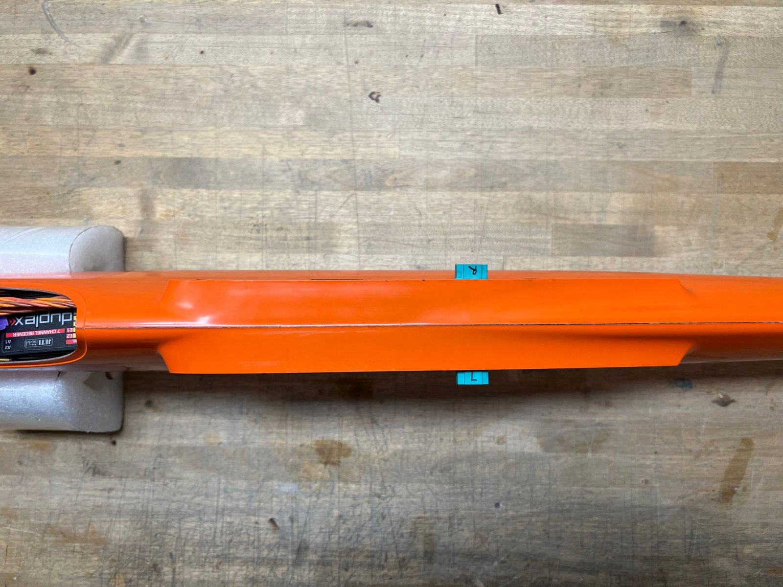

    Een ander punt is dat de staart redelijk robuust is uitgevoerd door de fabrikant, wat resulteert dat er redelijk wat gewicht gecompenseerd dient te worden in het neusje.
    Hierdoor ligt het vlieggewicht van de elektro-versie op 2312gram (de zwevers versie komt op ongeveer 2165gram).
    Deze punten zijn reeds besproken en worden aangepast in de volgende modellen.

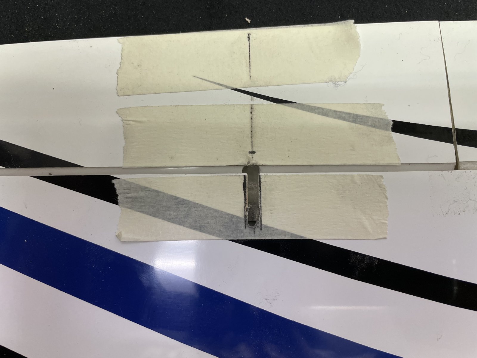

    Na de eerste trimvlucht vond ik de reactie op het hoogteroer wat weinig effectief en ik moest redelijk veel Up trimmen.
    Dit was een reden om wat lood (30gram) uit het neusje te halen en de subtrim te verstellen, Dus CG naar 91,5mm en de instelhoek iets verstellen.

    Na deze sessie heb ik inmiddels de uitslagen van het hoogteroer met 2 mm verhoogd (nu 8 mm up en 8mm down, dit was 6mm gemeten aan de achterzijde van het pendelroer)
    Hier inmiddels een 2 sessie mee gevlogen en dit geeft de juiste autoriteit op het hoogteroer.

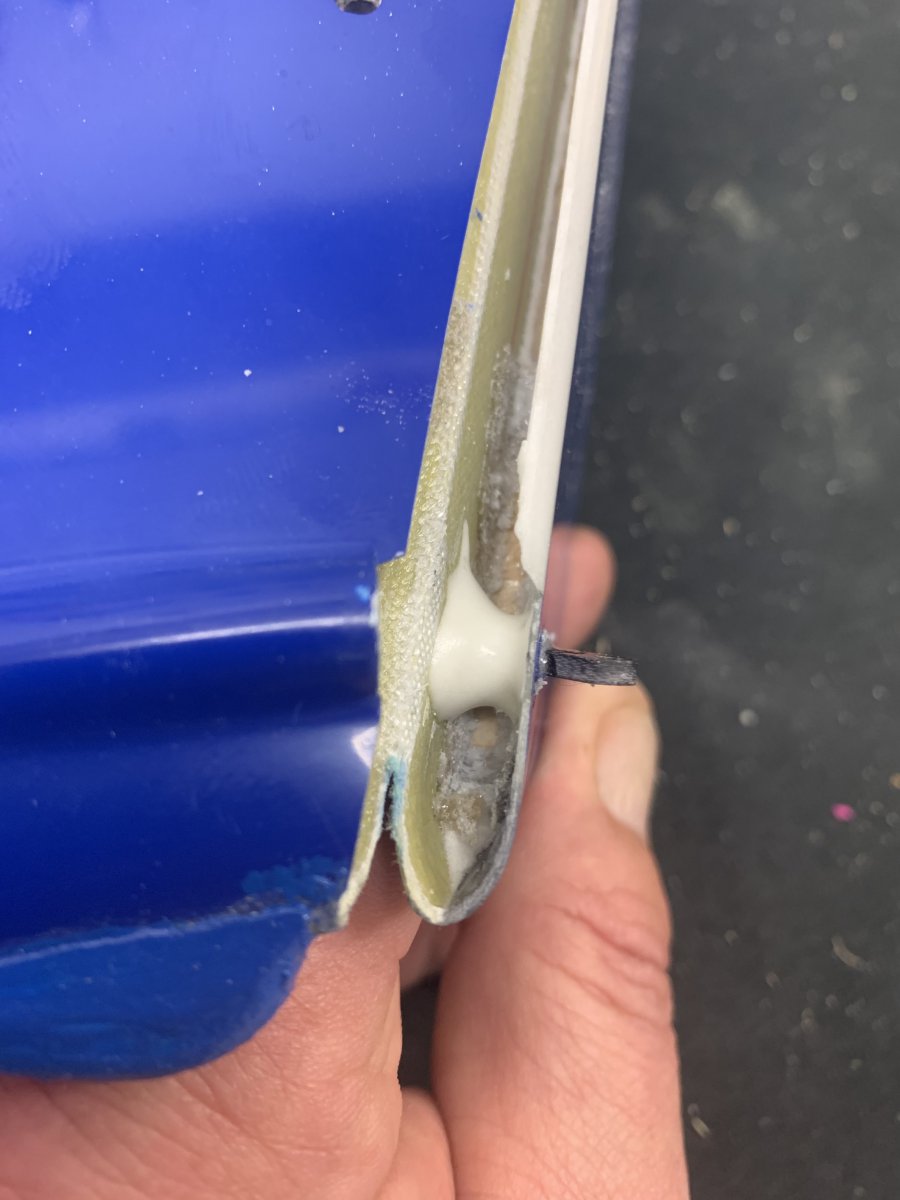

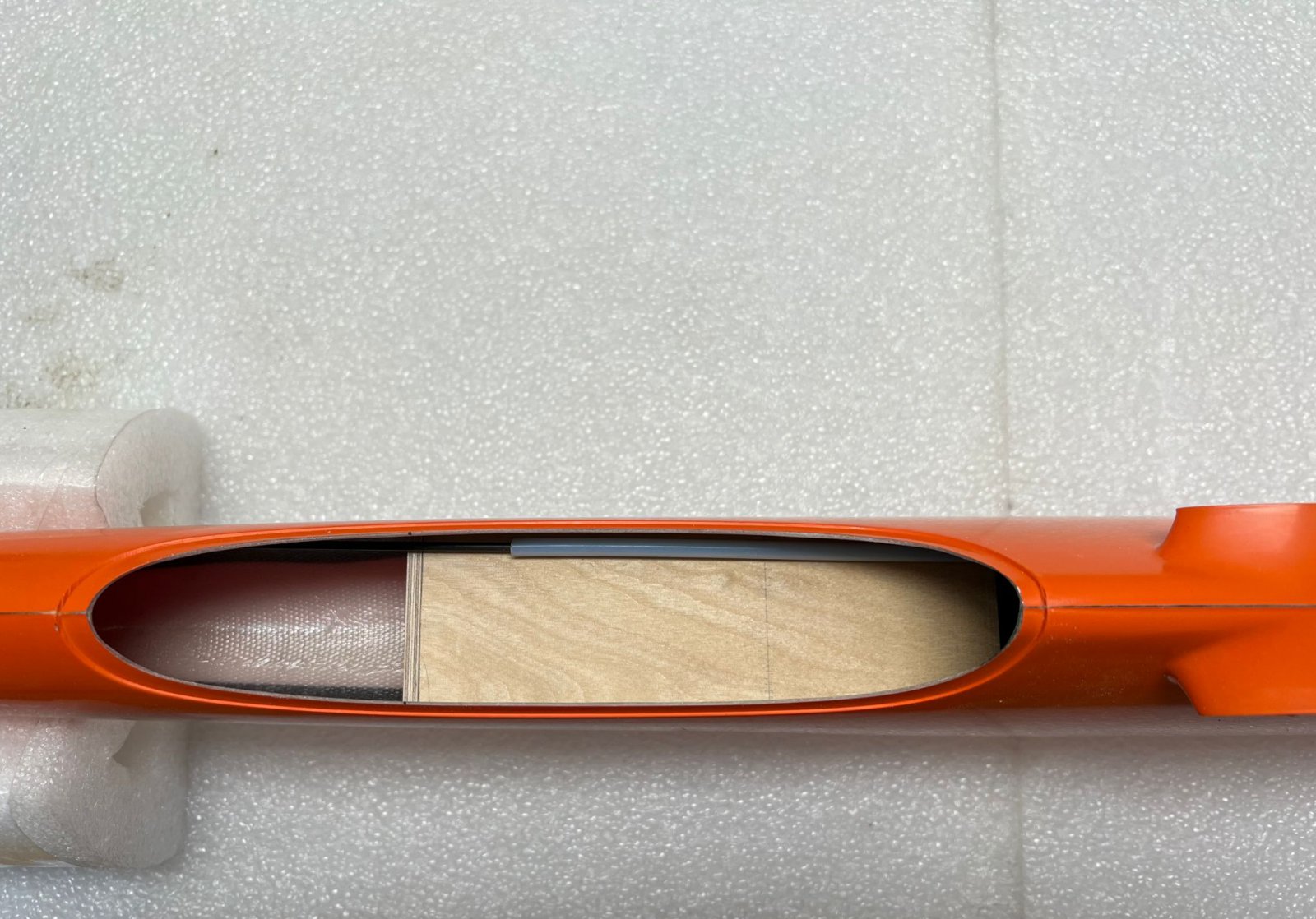

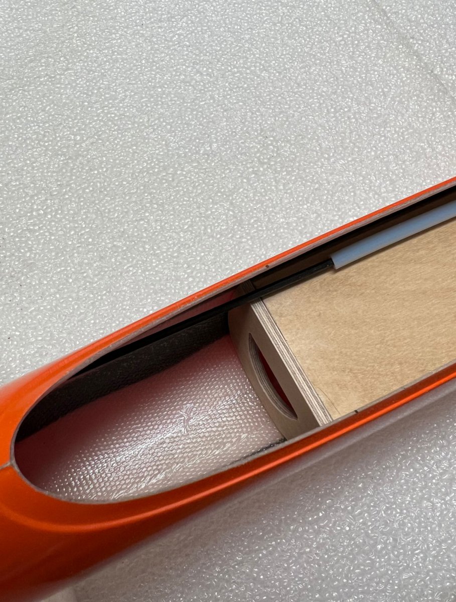

    Hallo Eric, dat ziet er goed uit. Mag ik vragen van welk materiaal de bussen in de romp gemaakt zijn? De bussen voor de torsiepennen van de vleugels bedoel ik.
  13. Eric R
    Eric R
    29 apr 2013
    574
    Drunen
    Ik kan het slecht zien in de romp.
    Maar ik denk een huls van glas en daaromheen epoxy met katoenvlokken.
    De torsie-pennen in de vleugel zijn rond 6mm van carbon staf
    Erik van Nes, jve en Aeroplaniga vinden dit leuk.
  14. Rick NL
    Rick NL PH-SAM
    18 apr 2008
    4.239
    Gouda
    Meestal wordt de binnenzijde van de romp voorzien van epoxy met katoenvlokken, glasmeel of carbonmeel, met een gat er in. Soms later geboord, soms met een pen in de mal.

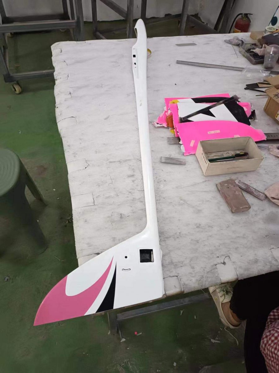

    Het was even stil, maar……
    Er is weer nieuws!!
    De Fabrikant is verhuisd naar een nieuwe (veel grotere) fabriek en de productie komt weer langzaam op gang.
    De WazzUp heeft een paar aanpassingen ondergaan, hoofdzakelijk wat techische, waar we bij de prototypen tegenaan liepen.
    En hij heeft een nieuw kleuren schema gekregen, welke meer aansluit op het eerste ontwerp.
