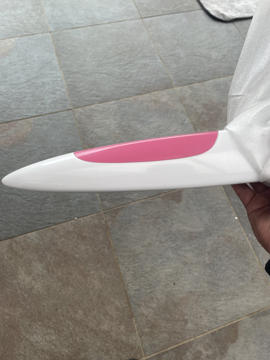

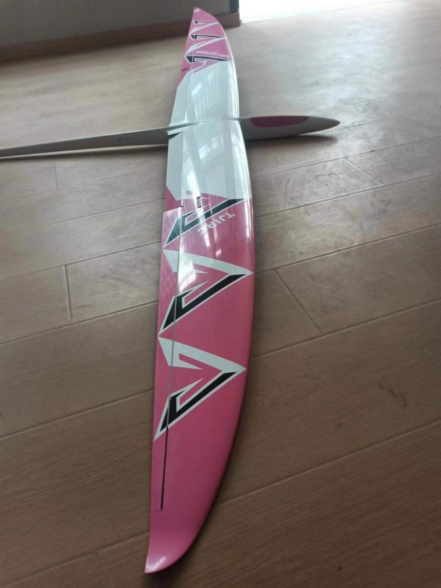

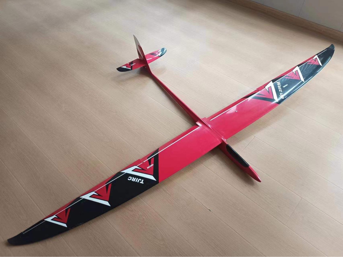

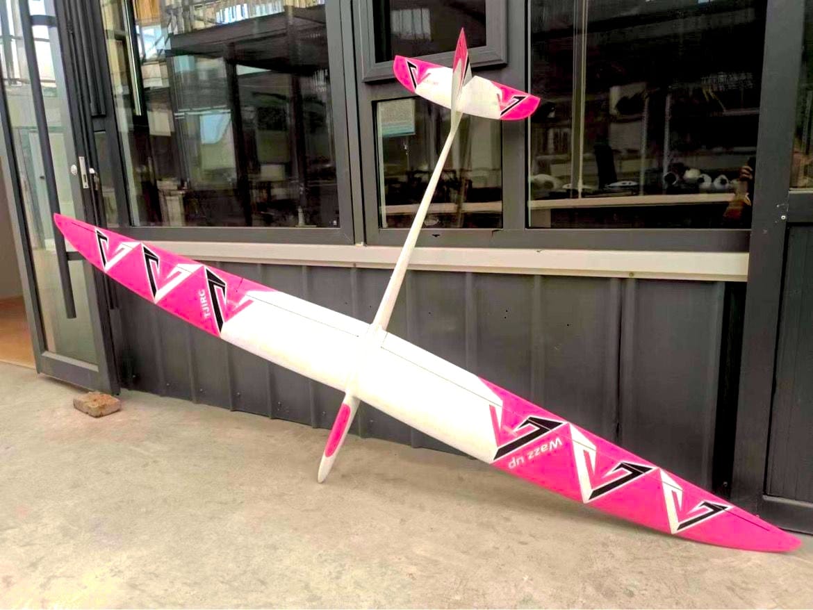

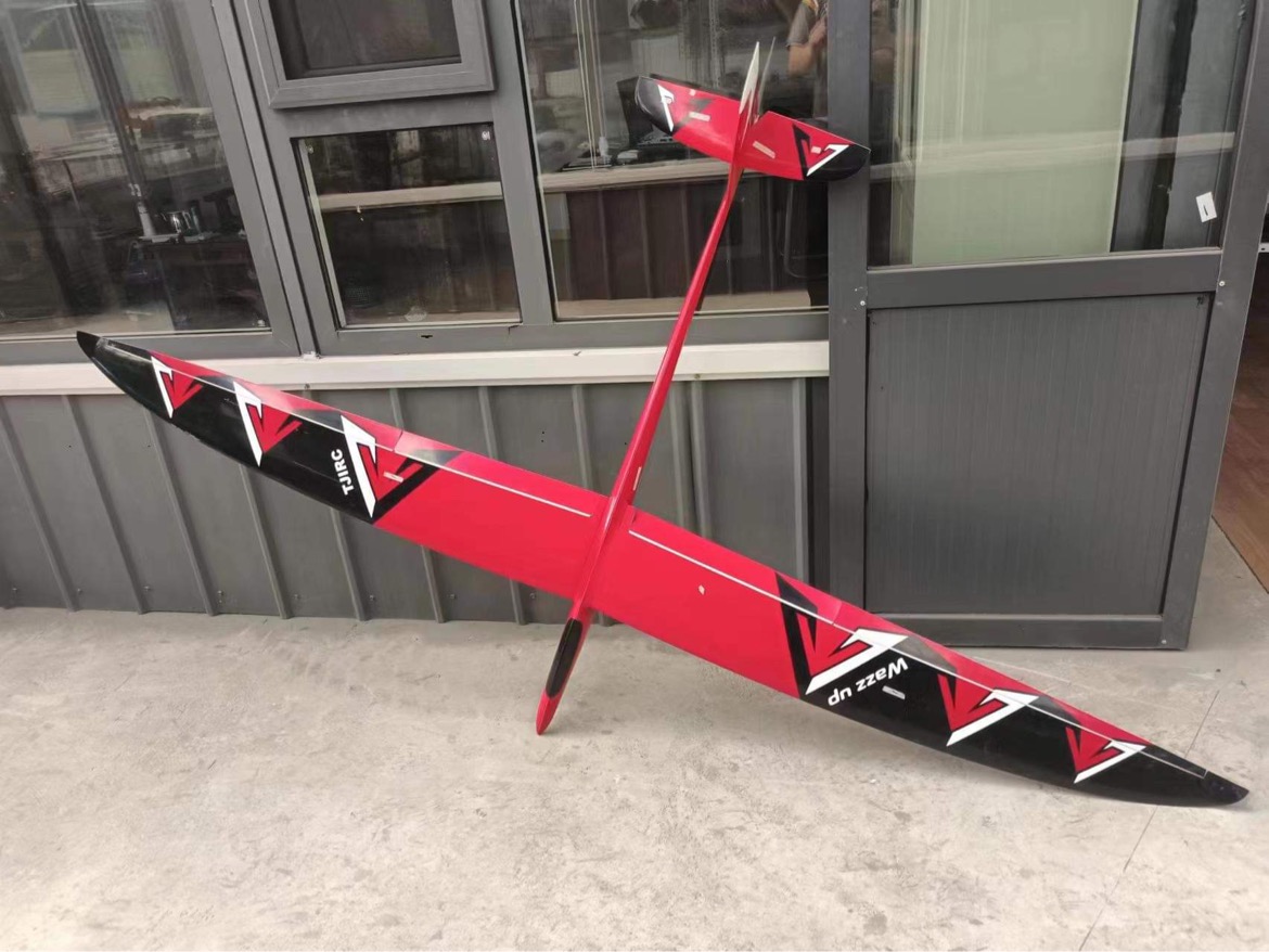

    Prototype nummer 3&4 zijn klaar en inmiddels onderweg.
    Doorgevoerde verbeteringen
    - lichtere staart sectie
    - aansturing flaps verbeterd
    - rudder verbeterd
    - TE van de vleugels aangepast
    - ander kleuren schema
    - buitenkabels Push/Pull op meerdere punten bevestigd aan de romp

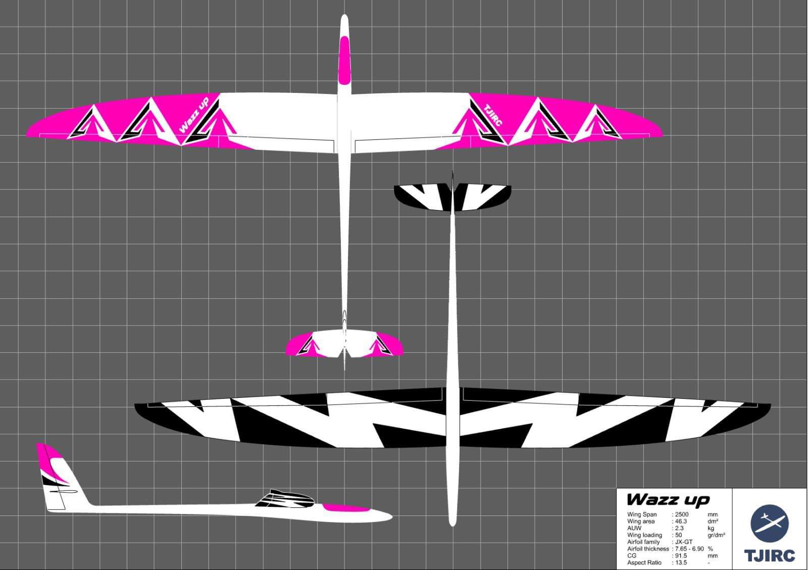

    Hierbij het huidige (nieuwe) 3- kleurenschema van de WazzUp

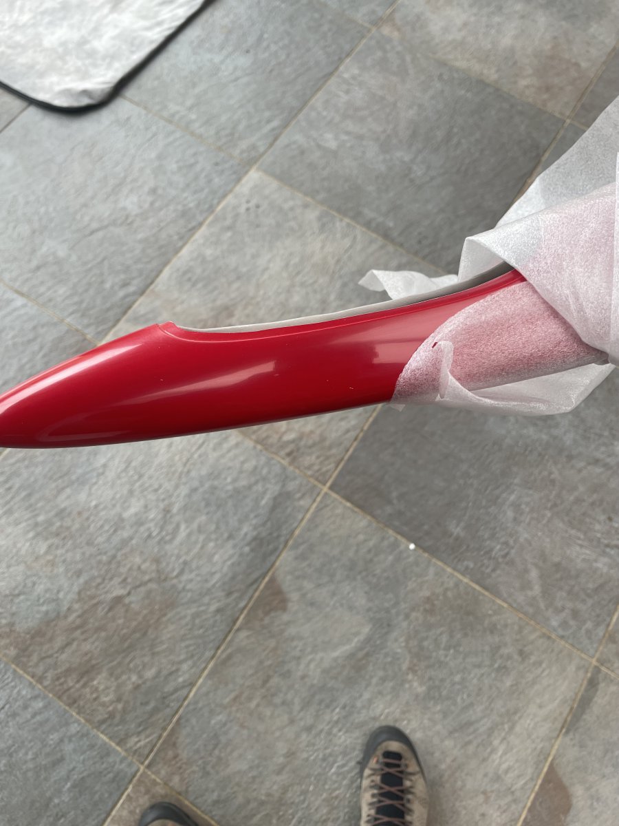

    Nummer 3&4 zijn net gearriveerd, netjes ingepakt
    omdat er klein gaatje in de doos zit, toch maar ff checken of alles nog heel is.
    geen schade gelukkig.
    Alles weer ingepakt en ze gaan mee naar de Vogezen, hier zullen we in de avonduren een start maken met de inbouw en controleren hoe de techische updates zijn uitgevoerd

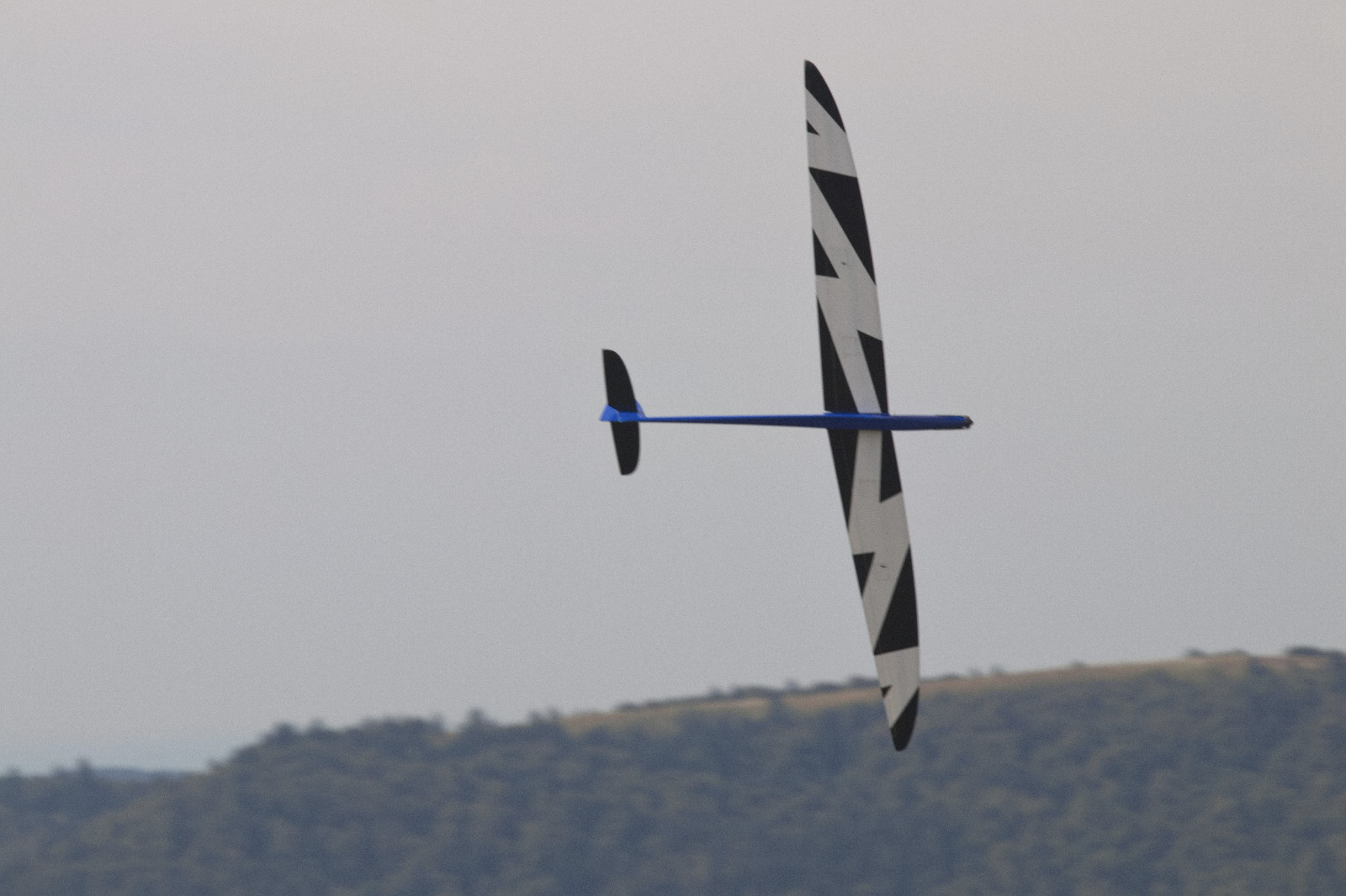

    Eerste dag vandaag in de Vogezen, in de ochtend een dikke 3Bft oplopend naar een dikke 5Bft einde dag, wind stond perfect op de helling (Schweissel voor de kenners)
    Beide eerste prototype (electro en zweef) hebben vandaag veel gevlogen en de kisten presteren eigenlijk nog beter als verwacht.
    Als ik het in een zin moet beschrijven, zou het klinken als “ Radical Big Air”
    Een paar andere opmerkingen;
    “Het zag er allemaal uitstekend uit. Prima snelheid en hij gaat ook op high-speed bizar haaks de hoek om.” (Fotor)
    “vandaag heb ik even staan sturen met de WazzUp van Lyckele. Verassende kist! Zo op het eerste gevoel een schot in de roos. Echt heel leuk!” (Berrie)

    Van mij ook nog wat bewegende beelden van de blauwe WazzUp van vandaag.
    Hier werd nog enigszins tam gevlogen. In de middag namen de wind en de durf toe en kwam de kist nog een stuk beter tot leven. Helaas staat dat niet op video.

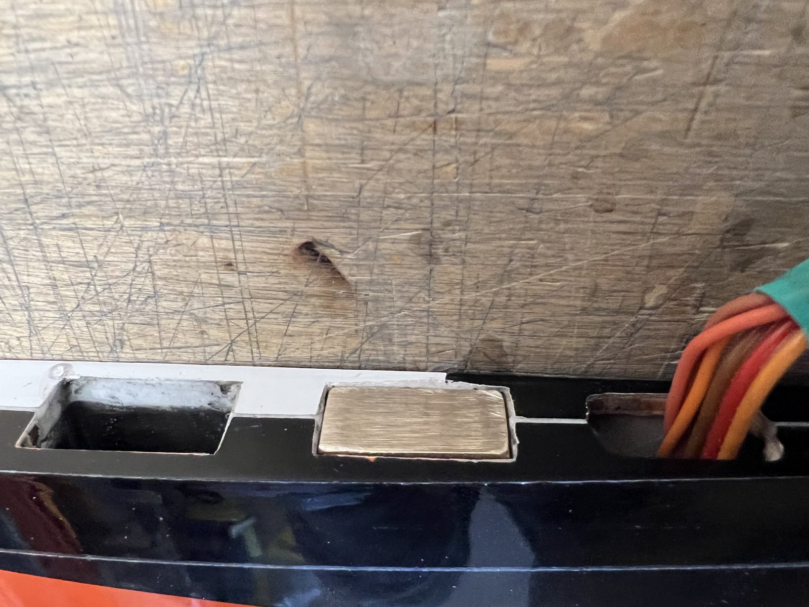

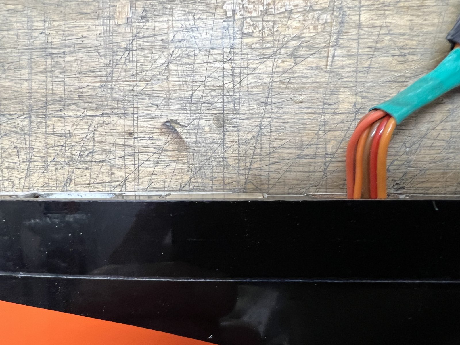

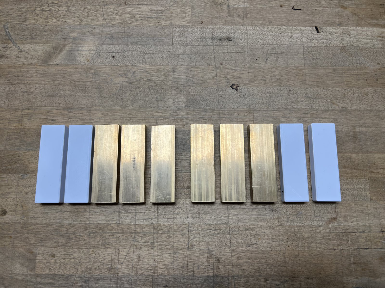

    Ik ben aan de slag gegaan voor een ballast set, had ik voor onze trip naar de Vogezen al willen doen. Was er helaas niet meer van gekomen.
    Stuk messing gehaald en dit in plakken van 3 per vleugel gezaagd. Daarnaast 4 blanks geprint op mijn 3d printer, al denk ik dat het eerder of met alle ballast of leeg vliegen zal zijn.
    Ik denk dat de kist het goed kan hebben om wat extra gewicht aan boord te hebben. Zal dit gaan testen aan de duin, zal de ervaring laten weten.
    Wel even goed beide pockets opmeten, ik kwam er achter dat er een klein verschil in zit.
    Met alle ballast erin wandelt het zwaartepunt van 90mm naar 94mm, noodzaak om nog een blokje lood in de neus te stoppen om weer naar 88-90mm te komen,
    Een blokje van 50gram was bij mijn Wazzup genoeg.
