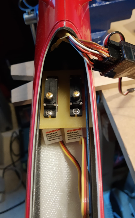

    The finishing touch, het inbouwen van het hoogte- en roerservo.
    Een epoxyplaatje op maat gezaagd.
    Ik ga de servo's nog iets meer naar het midden van het plaatje verplaatsen om zo meer servohoorn te kunnen gebruiken.
    Maar het einde komt in zicht.
