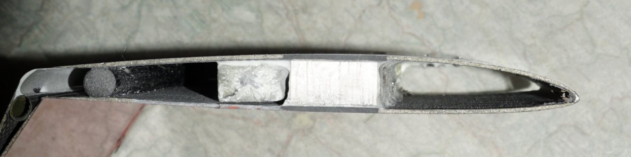

    Ik heb er eens (ook voor mijn eigen inspiratie) een reststuk van een Freestyler vleugel bij gehaald.
    Deze heeft een lijfplaat uit verticaal balsa met een breedte van 30 mm en alleen aan de voor en achterzijde (misschien rondom maar dat zie ik niet) glas. Géén glas tussen balsa gelamineerd.
    Bij de wortel is de verbinder voorzien van 1 mm triplex zijplaten die ongeveer 4 cm doorlopen in de lijfplaat. In het eerste deel is dat geheel met aramide omwikkeld.
    De pocket voor de verbinder bestaat uit glasvezel, één laag onder 90°, dus dwars op de lengte van de verbinder dan aan de zijkanten het triplex en daarover één laag 45°.
    Daarna dat alles met aramide roving omwikkeld.
    Dit geheel is tussen de koolstof gordingen geplakt, waarbij hars met redelijk weinig microballoons is gebruikt, maar dat kan door de nauwkeurige passing van de lijfplaat constructie.
    @Berrie ,jouw spanwijdte en slankheid is een stuk groter, daarom zal er zoals je al doet, wat meer webbing nodig zijn, maar een (getrapte) carbon kous lijkt me ook een hele goede.
    Wat je in de bovenstaande constructie ook ziet is dat er geen omwikkeling van de gordingen bij de pocket nodig is wanneer je een goede lijfplaat gebruikt die goed verbonden is met de pocket. Dan heb je alleen maar schuifkrachten die door een goede hechting van de gording op de lijfplaat moet worden overgedragen.
    Hoe ik mijn eigen ligger op ga bouwen heb ik nog niet definitief, waarschijnlijk balsa met glas onder 45°, alleen met minder glas dan jij. Mijn ligger wordt 25 mm breed bij de wortel en ik denk aan 3 lagen 8 mm balsa, met dus in totaal 4 lagen glas. Zoals GJ al schrijft zal het moeilijk zijn de carbon kous over het balsa te schuiven.
    Over het lijmen is er op RC Network ook een discussie geweest. zonder uitsluitsel trouwens, over het verlijmen van de ligger aan de lijfplaat de twee schalen (in geval van schalenbouw).
    Er werd dor enkelen structurele lijmen op epoxy of PU basis aangeraden omdat deze iets taaier zijn, en daardoor beter bestand zijn tegen stootbelastingen, en in geval van de ligger de krachten gelijkmatiger over kunnen brengen van gording naar lijfplaat. In de 'grote' luchtvaart worden vaak deze structurele lijmen gebruikt.
    Tegenwerpingen kwamen er ook. Epoxy hars welke ook voor lamineren wordt gebruikt is in de praktijk vrijwel even sterk, en in geval van een crash zouden vleugels met epoxy lamineerhars zodanig breken dat ze makkelijker repareerbaar zijn. Een zelfde fenomeen bij een vleugel uit IM of HM carbon die doordat deze brosser zijn zal de breuk lokaler blijven dan bij taaiere HT carbon.

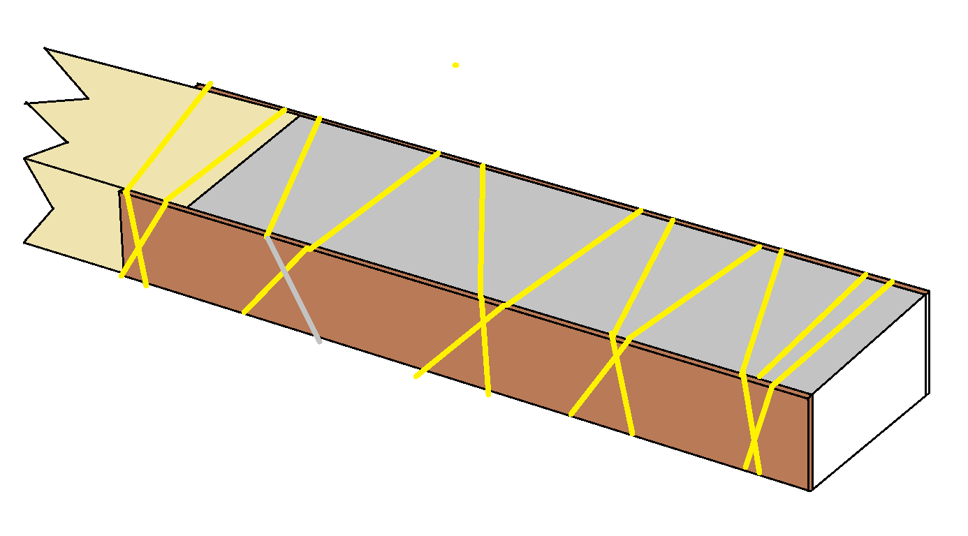

    Ik probeer het met een kleine tekening duidelijk te maken. Excuseer me mijn matige tekenkunsten met de pc....
    [​IMG]
    Links een vierkant stuk materiaal dat we op afschuiven gaan belasten. De bovenkant trekken we naar links, de onderkant naar rechts. Het vierkant zal dan willen vervormen naar de ruit die je rechts ziet.
    In deze ruit heb ik 4 vezels getekend, welke uiteraard ook (onzichtbaar) in het linkerstuk aanwezig zijn ;)
    De rode vezel (ligt onder 45 graden) wordt uitgerekt. Deze kan dus belasting opnemen, een vezel gaat pas 'terugtrekken' als hij op trek belast wordt, als hij langer getrokken wordt.
    De blauwe vezel (ook onder 45 graden, maar 'andersom') wordt juist in elkaar gedrukt, die wordt korter. Een vezel kan alleen trekken, dus de blauwe vezel neemt eigenlijk geen belasting op.
    De gele vezel (lengterichting ligger in ons JS1 verhaal) blijft gewoon hetzelfde, dus ook die neemt geen krachten op.
    De groene vezel verdraait licht, maar wordt ook niet langer of korter, deze neemt dus ook geen kracht op.
    Alleen de rode vezel wordt uit elkaar getrokken en kan dus 'terug trekken' (actie = -reactie). Elke andere orientatie dan die 45 graden geeft een kleinere verlenging van de vezel onder deze schuifbelasting, dus een minder efficient trekkende vezel.
    Hopelijk werkt deze visualisatie een beetje.
    jve vindt dit leuk.
  17. DirkSchipper
    DirkSchipper Forum veteraan
    Lid geworden:
    7 jun 2005
    Berichten:
    6.358
    Locatie:
    Utrecht
    Niet helemaal waar. Ook een vezel op druk belast levert weerstand tegen die druk (mits hij is ingebed in de matrix van de epoxy.
    Wel is het zo dat de maximale sterkte op druk (veel) kleiner is dan de maximale sterkte op trek. De drukbelaste vezels leveren dus een kleinere bijdrage.
