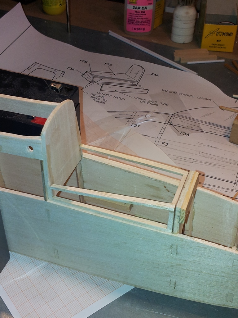

    Zo staat het rompje er ondertussen bij (58 gram):
    Voorste spantjes beetje aangepast, en zo kan de accu (101 gram) mooi ver voorin de neus. :)
    Een eerste test suggereert dat er bijna geen lood nodig zou hoeven zijn. :p

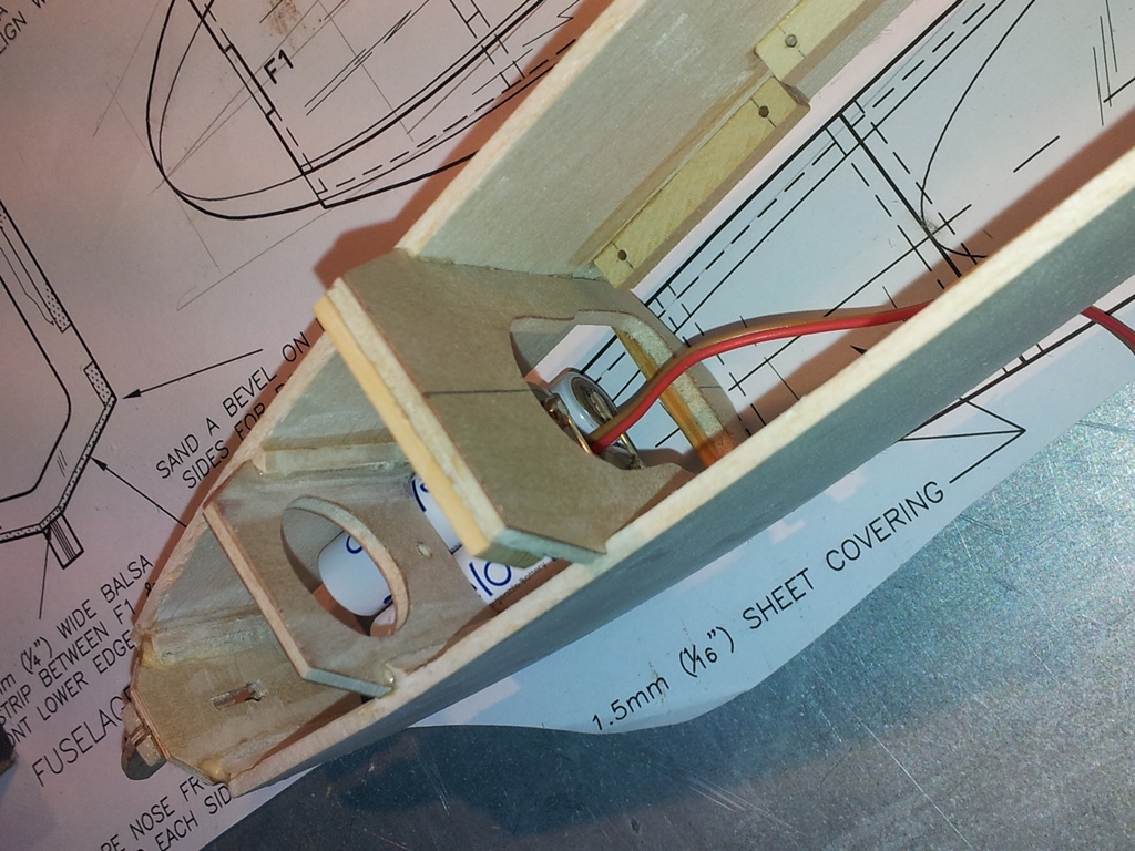

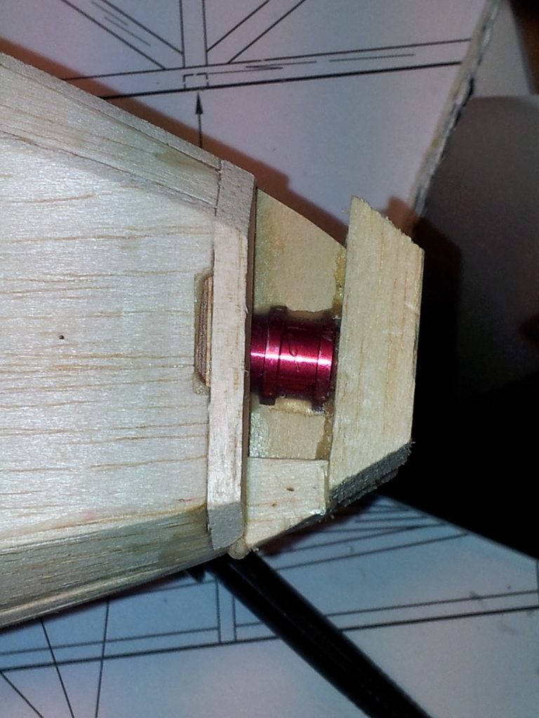

    Een kleine update.
    Ben een hele tijd bezig geweest om dit netjes te krijgen . . .

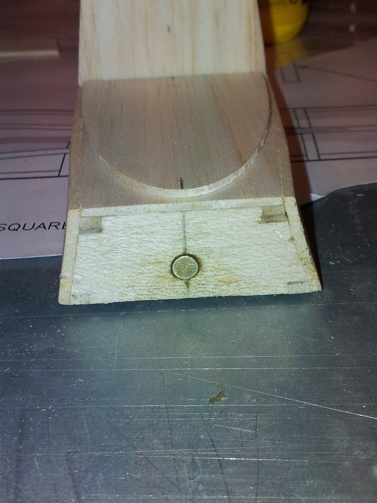

    In totaal 4 kleine magneetjes (5 * 2 mm). Die in het kapje moeten net iets hoger zitten dan die in de romp . . .
    Maar dan begint het toch al wat te lijken. :D

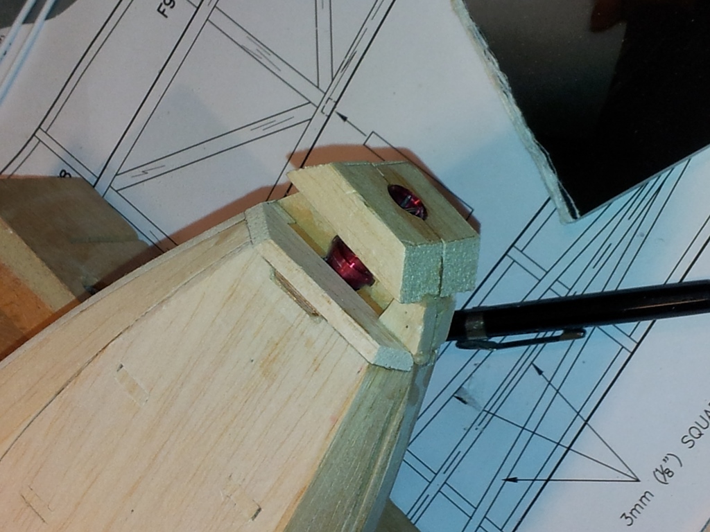

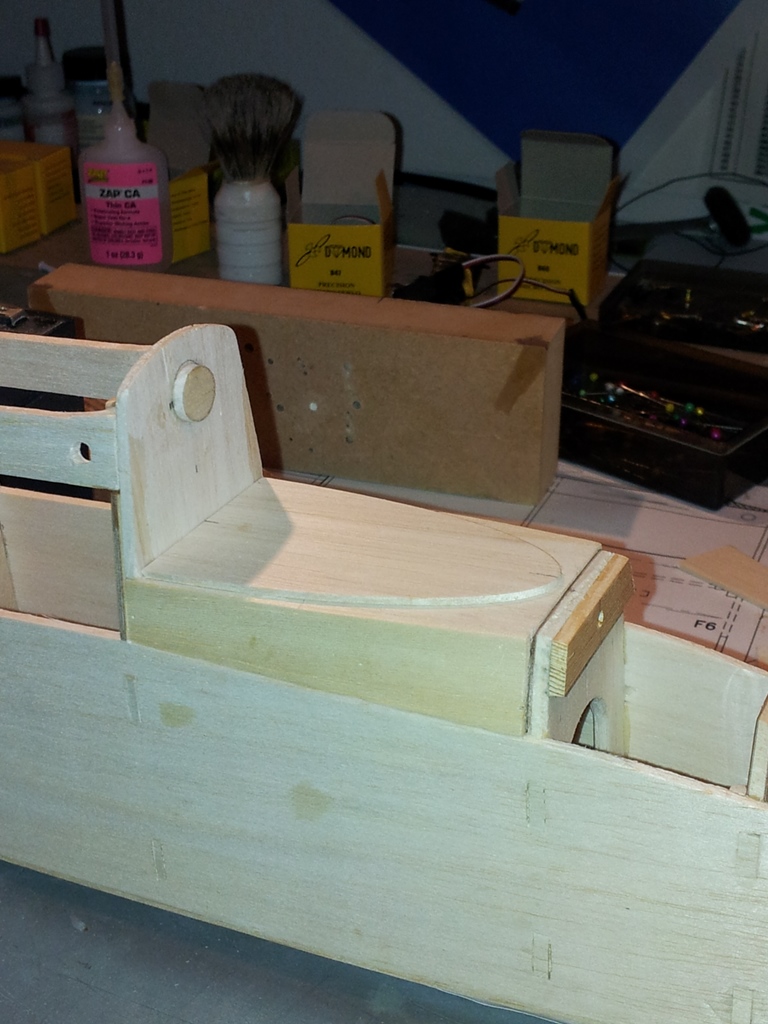

    Vordert langzaam. :mad:
    Ik wil in de neus toch ruimte voor loodjes maken.
    Ben nu zover.
    Er ontstaat dus een ruimte. Wat heet: er ontstaan twee ruimen.
    Wat is nou (behalve een soort van dopjes (zie mijn kleine Swallow) en het schroefje zoals we dat in stelringetjes tegenkomen, in een klein gaatje gedraaid), nog meer een mooie methode om zo'n ruime af te sluiten, zodanig dat die ook nog weer makkelijk geopend kan worden? :confused:
    Dank.

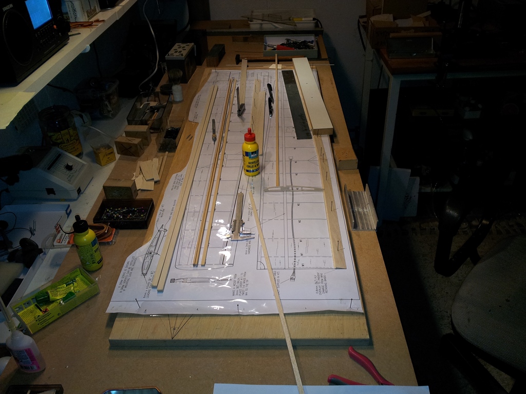

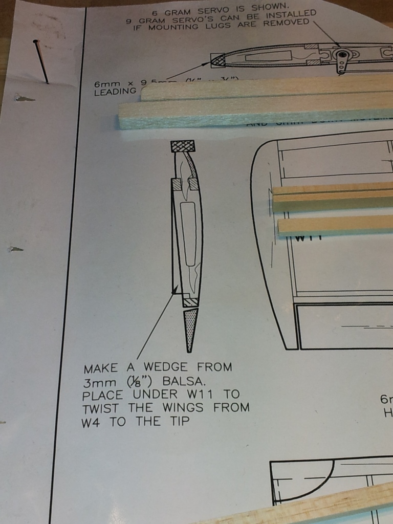

    Ruwbouw romp is zo ongeveer klaar, dus tijd voor de vleugels.
    Niet erg spectaculair.
    Maar wel een vraag.
    Op de tekening staat dit.
    Washout/Schränkung/tipverdraaiing. Ken ik. :cool:
    Vraag 1.
    Moet het aileron (hoe licht dan ook maar) ook z'n eigen verdraaiing krijgen? :confused:
    Vraag 2.
    De construction notes oid. hebben het over folie als scharnier. Ik heb dat nog nooit toegepast, hou eigenlijk meer van gewone scharniertjes.
    De voorzijde van de aileronstrip is welgeteld (gemeten) 4,5 mm. hoog.
    Kun je daar nog mini Robart scharniertjes, of gewone platte scharnieren in kwijt?
    (Lijkt mij wel, eigenlijk).
    Graag uw mening.
    Dank!
  6. Ton van Munsteren
    6.500
    Lekker bezig zo Jan wordt een leuk zwevertje.
    vraag 1 ; is een goeie vraag maar lijkt mij niet de verdraaing zit namelijk niet in de ribben/onderdelen maar in het geheel de vleugel dus. Maar eerlijk gezegd nooit bij stilgestaan.
    vraag 2 ; gaat perfect hoor een folie scharnier heb dat al op veel modellen toegepast voor zowel hoogte, rudder als Rol.
    Ton

  8. MaartenX
    MaartenX
    2 okt 2008
    1.892
    Regio Utrecht
    Zou ik niet doen.
    Gewoon de hele zaak folien en tesa plakband over de hele lengte als scharnier gebruiken.
    Boven en onder.
  9. MaartenX
    MaartenX
    2 okt 2008
    1.892
    Regio Utrecht
    En over de washout: gewoon op de bouwplank met met 3 mm onder de achterlijst. Dan krijg je vanzelf de gewenste washout.
    Overigens zal het kistje niet heel kritisch vliegen dus ik zou er niet te zwaar aan torsen
  10. DirkSchipper
    DirkSchipper Forum veteraan
    7 jun 2005
    6.354
    Utrecht
    Svp. geen huishoud Tesa. Die laat los bij vocht/nattigheid (ook condens). :(
    Wel ergens (halverwege vleugel) met 0 mm beginnen en eindigen met 3 of 5 mm.

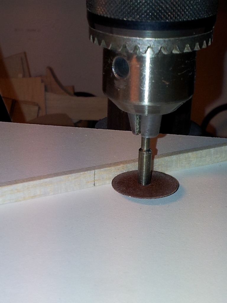

    Ik moet eerdaags een knoop doorhakken: als ik geen folie ga gebruiken, ga ik sleufjes in de lijsten slijpen. :yes:
    Dat gaat met een slijpschijfje in de boorstandaard heel mooi:

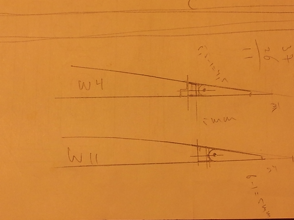

    Uit de afdeling 'het bloed kruipt waar het niet gaan kan':
    Ik ga toch voor de 'Hohlkehle'.
    Priegelwerk en lastig om het mooi te krijgen, maar ik ga het toch proberen. :yes:
