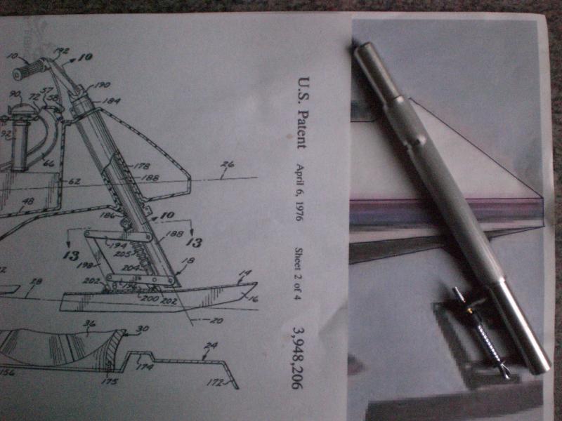

    Belangrijk onderdeel, alu buisjes die perfect in elkaar passen. Twee buisjes aan elkaar moeten lijmen en schroeven omdat 1 staafje te kort was voor de toepassing.
    [​IMG]
    Het buitenste buisje komt vast te zitten in de romp, zodat de binnenste vrij kan bewegen.
    [​IMG]

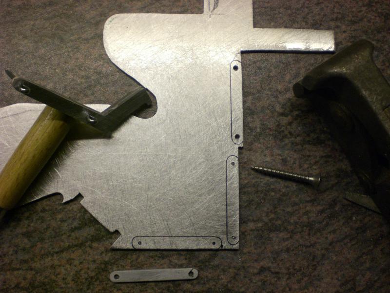

    Ik gebruik 2mm alu voor de onderdelen van de ski ophanging, eerst gaatjes boren daarna uitzagen met een handfiguurzaag.
    [​IMG]

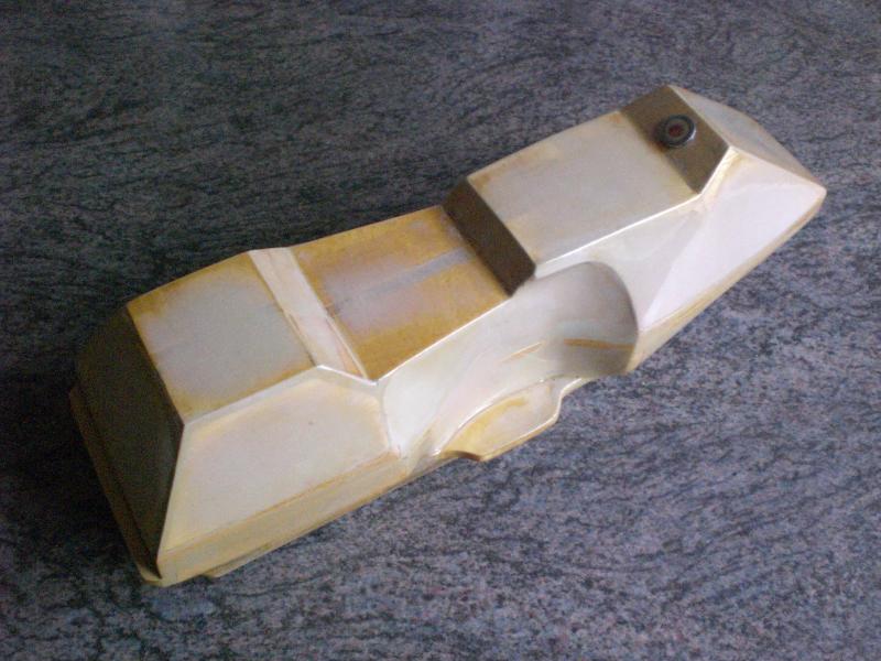

    Het houten model staat strak in de lak en is klaar om 2 mallen van te maken,
