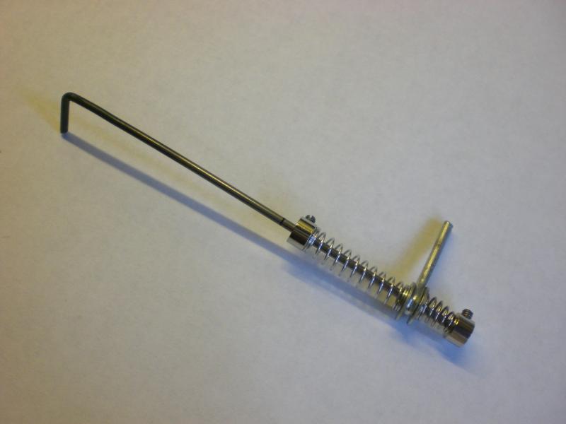

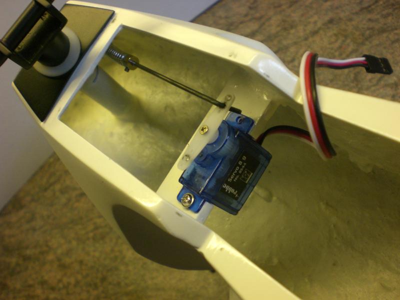

    Even een foto van de stang gemaakt, lange veertje komt uit een balpen, de korte is van een batterijhouder.
    [​IMG]

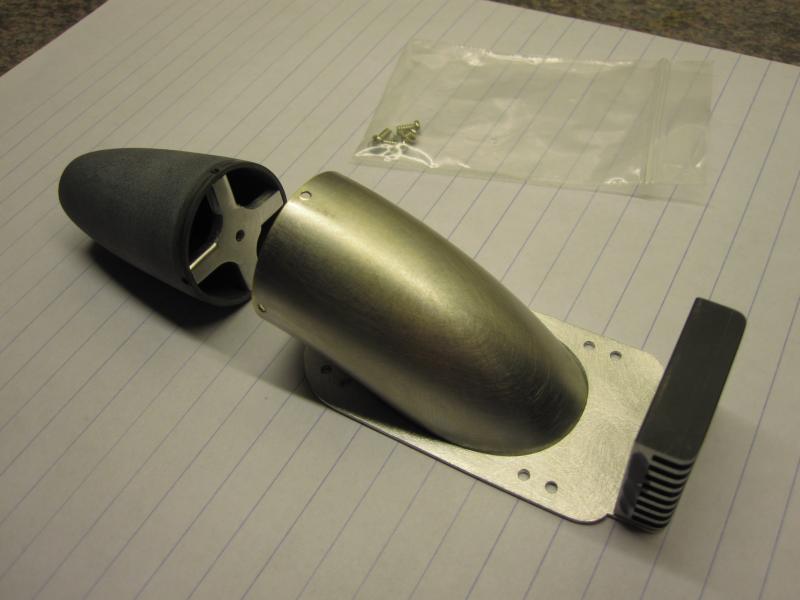

    Bezig geweest met de jet, de tunnel van de jet is een messing pijp/bocht die normaal gesproken gebruikt word voor gootsteen afvoeren oid.
    [​IMG]

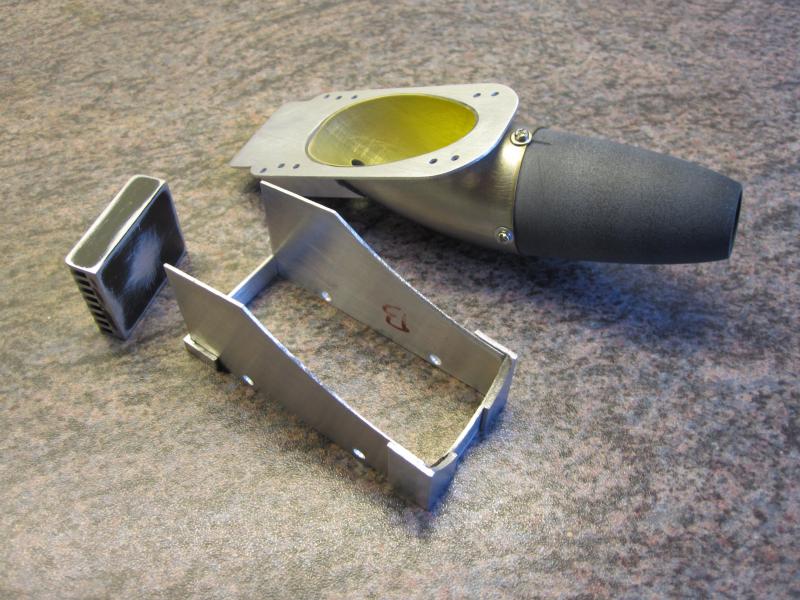

    Platform gemaakt van aluminium waar de tunnel op komt en dient gelijk als fundering van de kast, tevens om de ski op de jet te monteren. Het alu kruisje in de nozzle was een bewerkelijk stukje gemaakt van 3mm dik alu, dat onderdeel brengt de tunnel en nozzle bij elkaar met 4 schroefjes. Het kruisje geeft ook ondersteuning voor de schroefas.
    [​IMG]

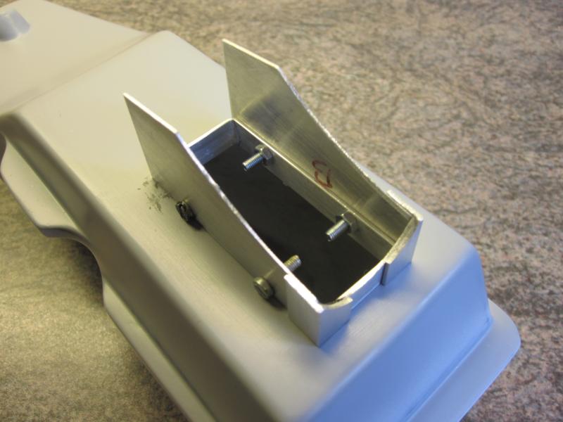

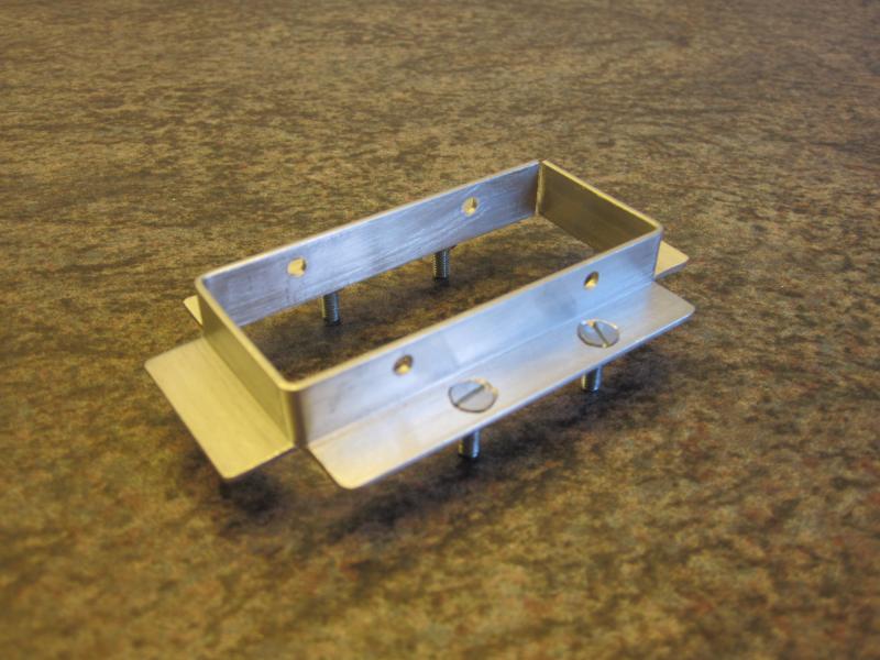

    Onderdeel gemaakt dat in de body van de Wetbike komt, hieraan word de jet bevestigd.
    [​IMG]

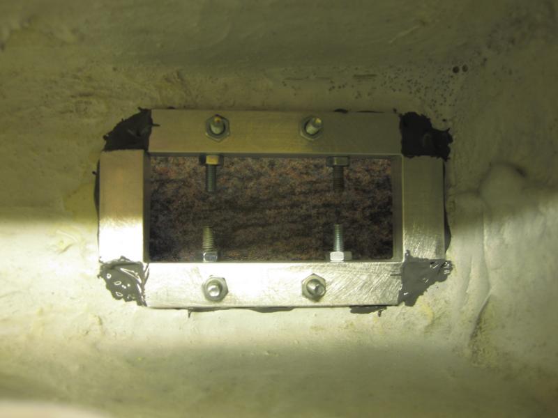

    Heb daarvoor natuurlijk een gat moeten maken in de body van de Wetbike, het onderdeel zit vastgelijmd met grijze epoxy, komt er nooit meer uit. De 4 schroeven (waarvan ik er maar twee ga gebruiken) in de body zijn voor de bevestiging van de motor.
    [​IMG]
    Nadat de epoxy droog was ben ik begonnen een kast te maken voor de jet, gemaakt van alu plaatwerk en een aantal L profielen met de nodige epoxy. Op deze manier sluit de kast perfect aan de romp.
    [​IMG]
    Vervolgens weer de epoxy laten drogen om later de kast er vanaf te schroeven zodat de tunnel erop gelijmd kan worden.
    [​IMG]

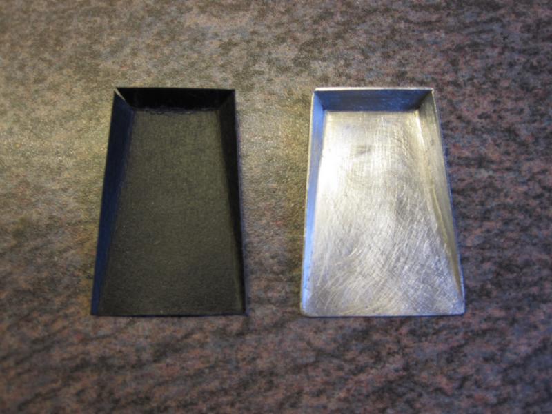

    Voorste onderdeel van de Wetbike overgezet op aluminium,
    [​IMG]

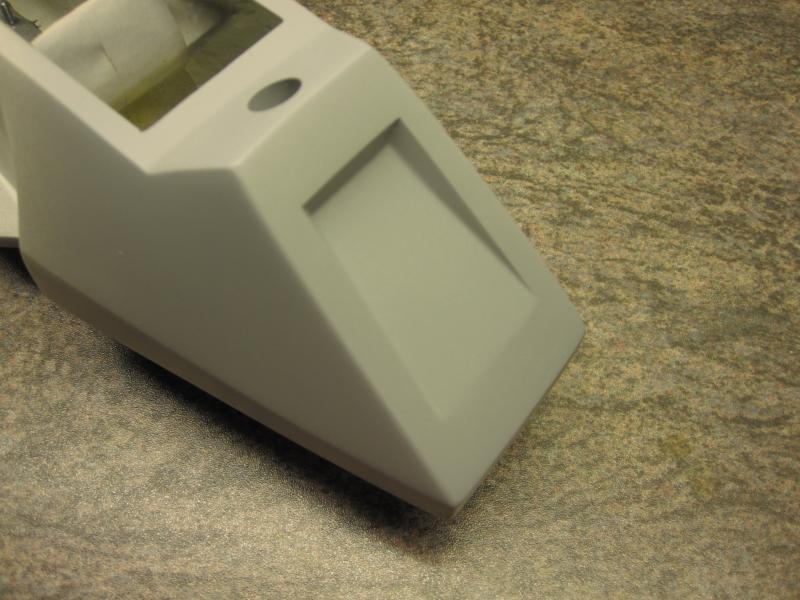

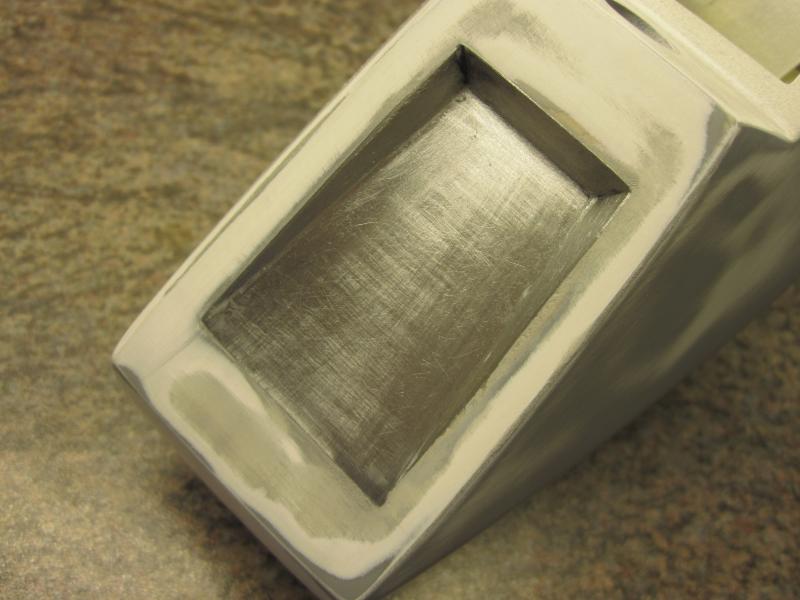

    In de body geplaatst met epoxy en geplamuurd,
    [​IMG]
    Vervolgens in de grond verf gezet,
    [​IMG]

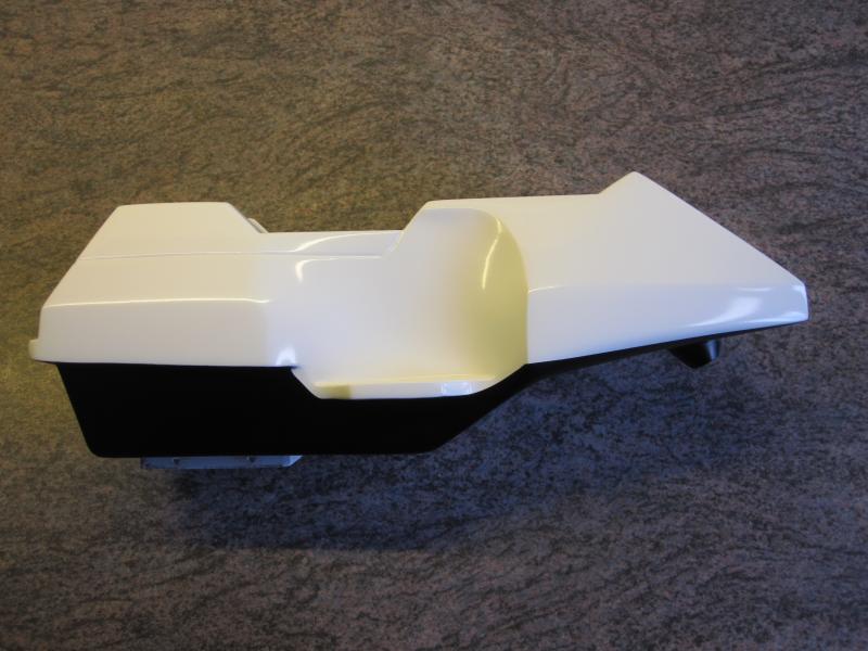

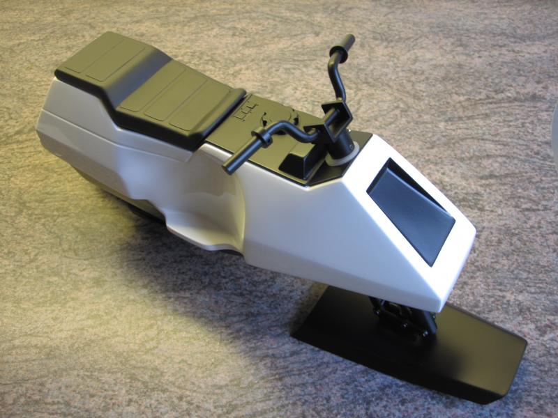

    De body van de Wetbike is gespoten met hoogglans wit, de onderkant met zijdeglans zwart.
    [​IMG]
    Er staat nog een grote afplak klus te wachten om de rode, blauwe, en zwarte lijnen op de body te krijgen, daar zie ik enorm tegenop...
    [​IMG]
    De achterste ski moet ook nog gemaakt worden en een oplossing vinden om het deel waar het zadel op zit waterdicht te laten aansluiten op de body.

    Hallo Robbie,
    Een drieblad zoals op de foto zal erg veel slip hebben, een tweeblad, afgetopt (zoals een 'echte' impeller) heeft een veel beter rendement.
    Groeten, Jan.

    Schroef moet ik nog bestellen, als twee bladen beter is dan word het zoiets: Raceschroef voor hoge vermogens (2303.32L) in de Conrad online shop
    De Q-Boat heeft ook twee bladen, maar dat is ook meer een echte impeller gemaakt voor die jet, die impeller heeft ook een wokkel vorm.
    Als de afmetingen (met name de afstand tussen het schroefdraad en spinner) van die tweeblads schroef niet het zelfde zijn als de schroef die ik nu heb, dan moet de as (als die te kort is) ook vervangen worden.
    Het zal een beetje trial en error worden, ik bestel anders de twee en drieblads schroeven allebij zodat ik hem alvast in huis heb.
