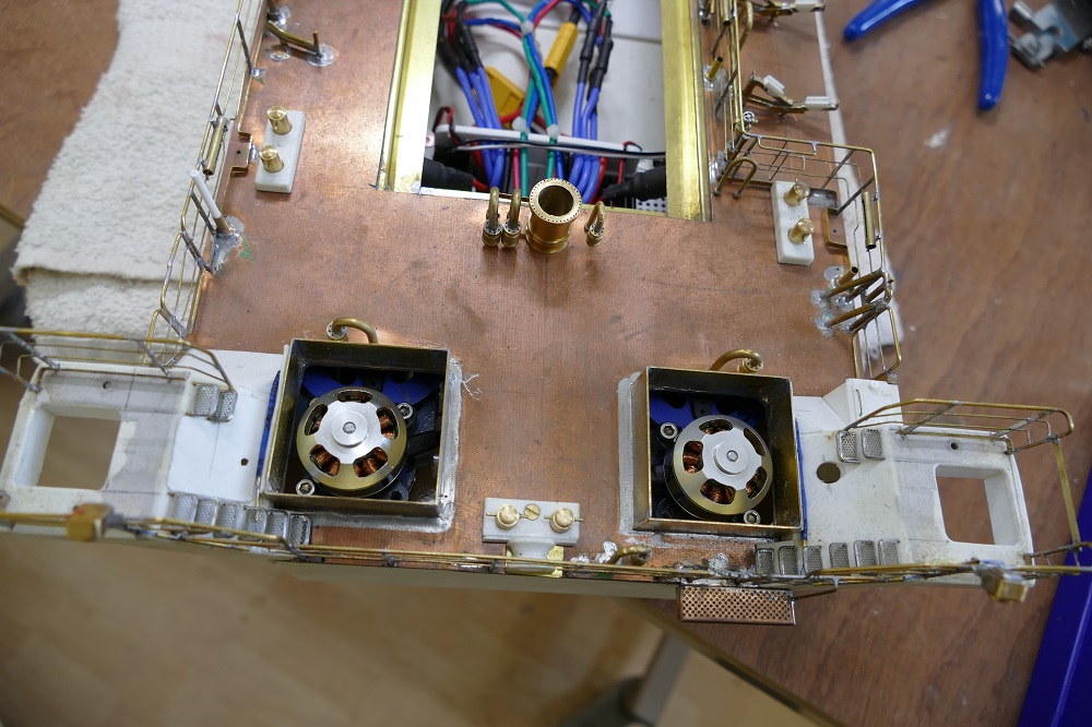

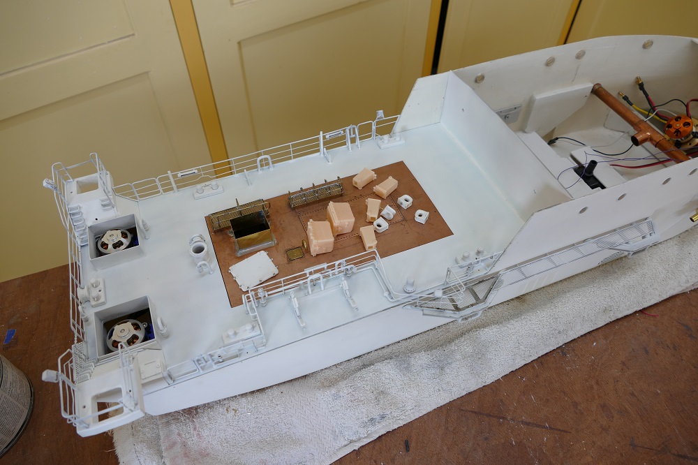

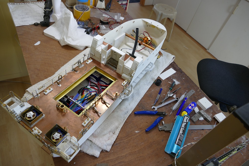

    Nog even een stukje techniek. De waterpomp voor het Dredging systeem geplaatst. De koker die overdwars loopt is verbonden met het vaarwater d.m.v. de roosters in de zijkant. De pomp aan één kant in deze koker gestoken met een aan de pomp zittend buisje. Als afdichting een O-ring om dit pijpje gedaan. Vervolgens een constructie gekaakt om de pomp met de O -ring tegen de koker aan te drukken. Theoretisch zou dit dicht moeten zijn. Bij de test zullen we het weten. De koper buis gaat vervolgens aan beide zijden uit de romp. De rubber slang wordt uiteindelijk op deze koper pijp aangesloten. De pomp heeft een 12V geborstelde motor en zal waarschijnlijk middels een ESC worden aangestuurd.
    Een doorkijkje naar het ruim. Ook de motoren van de thrusters goed te zien. Heb het al eerder gemeld, het is echt mazzel dat op de 1:1 hier luiken op zitten met een hoge rand. Anders hadden hier geen thrusters in gekund, althans niet op de manier die bij Pim en mij gebruikelijk is. Pim heeft wel het één en ander aan moeten passen. maar dat is perfect gelukt. Mijn dank Pim.
    En nog een plaatje vanaf de bovenkant.
    En het totaal plaatje. Het gedeelte wat midscheeps op het dek staat is nog demontabel. Hieraan moeten nog diverse dingen aan veranderd worden. Werkelijkheid is iets anders dan in eerste instantie bedacht. Maar dan kan ik het ook mooi apart spuiten. Scheelt weer een hoop afplekwerk.

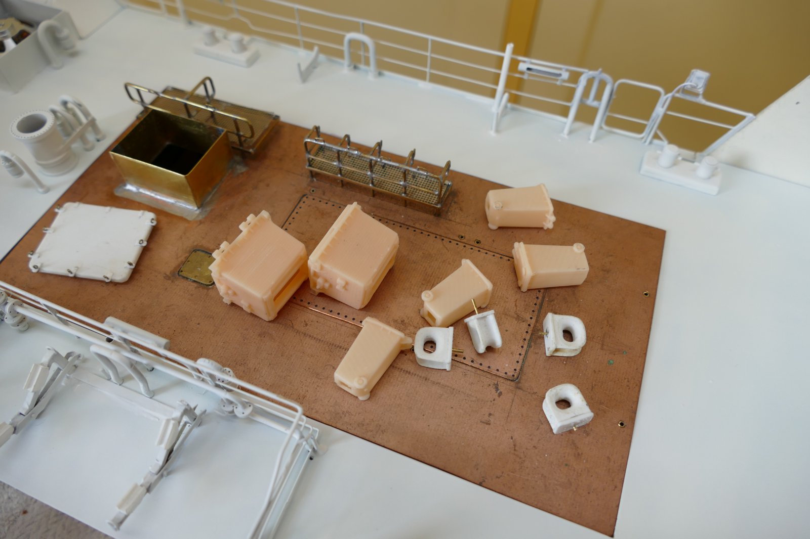

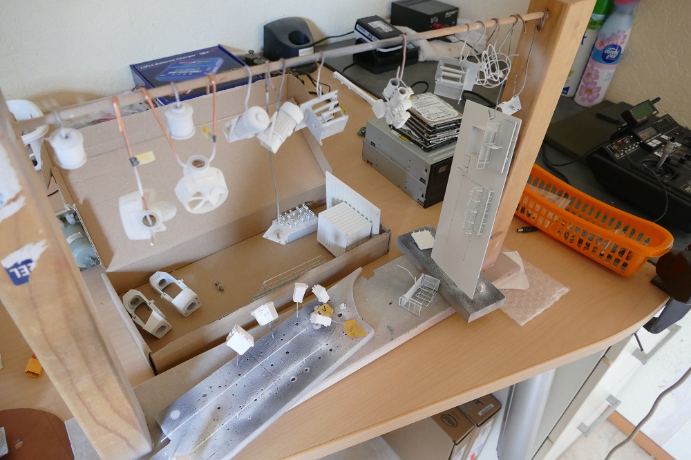

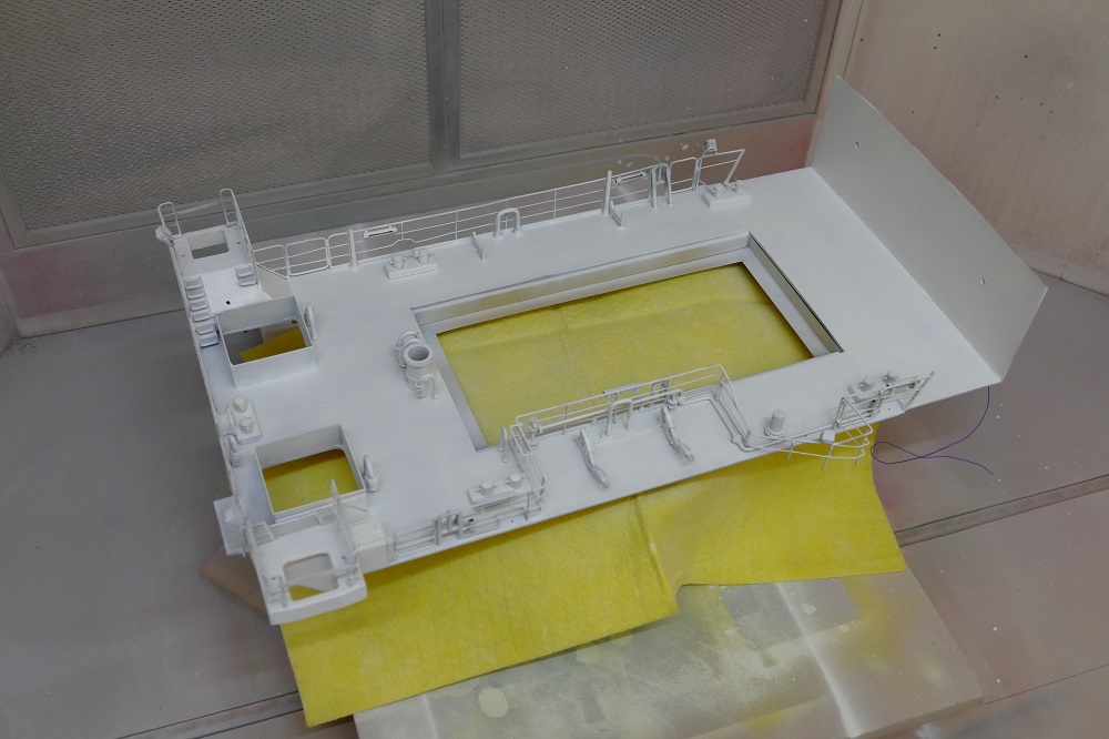

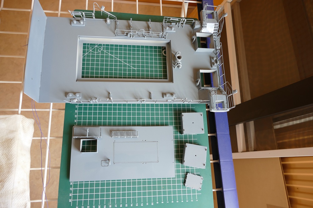

    En het werkdek helemaal schoongemaakt, alle aanslag van de gebruikte printplaat verwijderd, ontvet en vervolgens in de primer gespoten. Is gelijk een heel ander gezicht.
    En even voor de foto op zijn plek gelegd. Het uitneembare deel moet uiteraard ook dezelfde behandeling ondergaan. Ook de losse delen moeten nog in de primer.

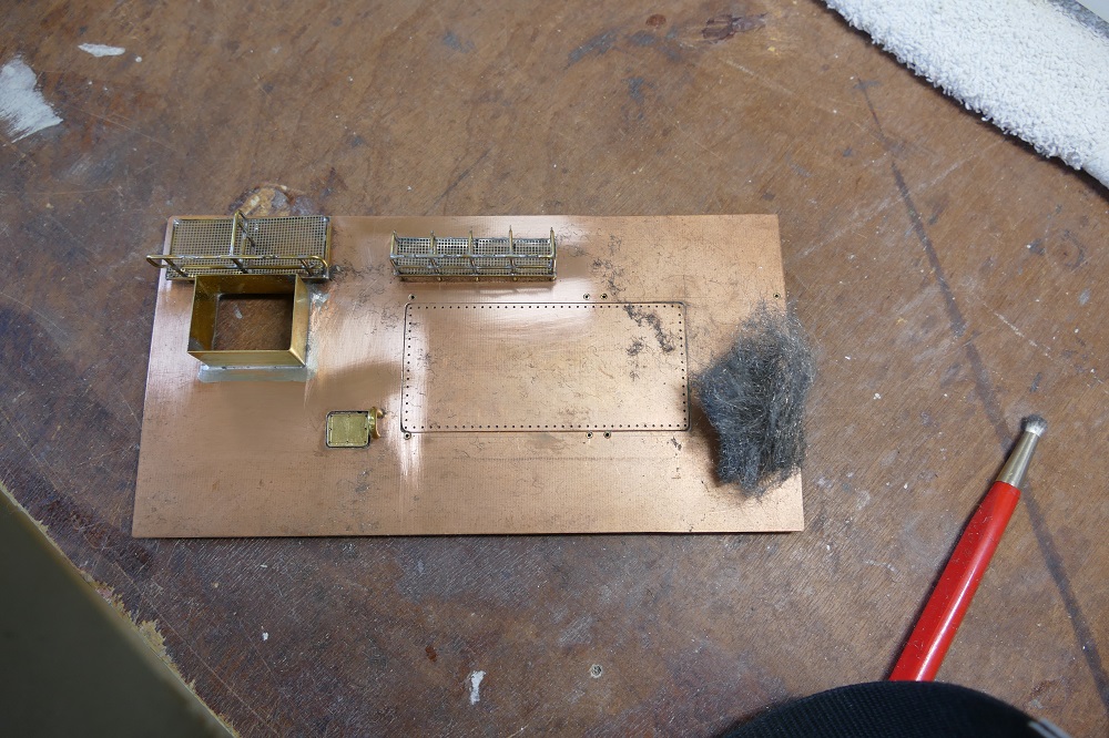

    En hier is te zien hoe ik de printplaat behandel. Kost veel tijd maar op deze manier blijft er geen vuil achter waar vervolgens de verf weer niet aan wil hechten. Ja, ik gebruik hier staalwol voor. Met wat hulpgereedschap kom ik hier mee in de kleinste spleetjes. Is ook nodig want ik heb alles reeds gesoldeerd op de printplaat. Ook hier zit een visie achter. Messing op de printplaat solderen geeft een hele sterke verbinding. Nadeel is dat je achteraf diverse delen, onder andere de railing bijvoorbeeld met de kwast moet kleuren. Anders zou je eerst de railing moeten spuiten en vervolgens op het werkdek plaatsen. Solderen gaat dan niet meer, dus moet je gaan lijmen. Dit lijkt me beter.

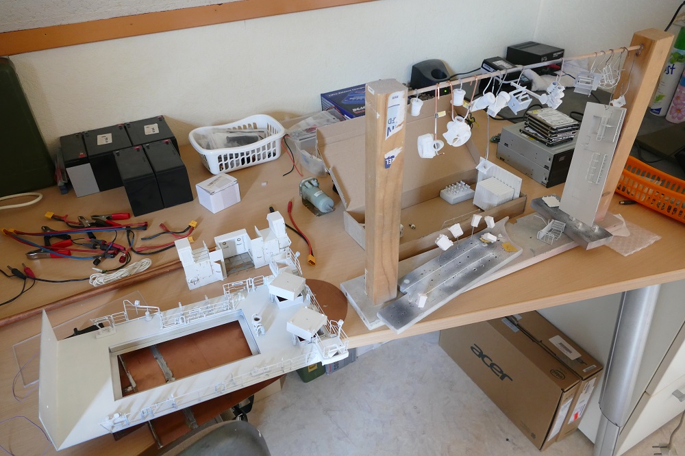

    En een overzichtje van de diverse delen die in de primer staan.
    Zo, de tien plaatjes staan er weer op. Heb nog een paar plaatjes, die zet ik maar even in het volgende berichtje.

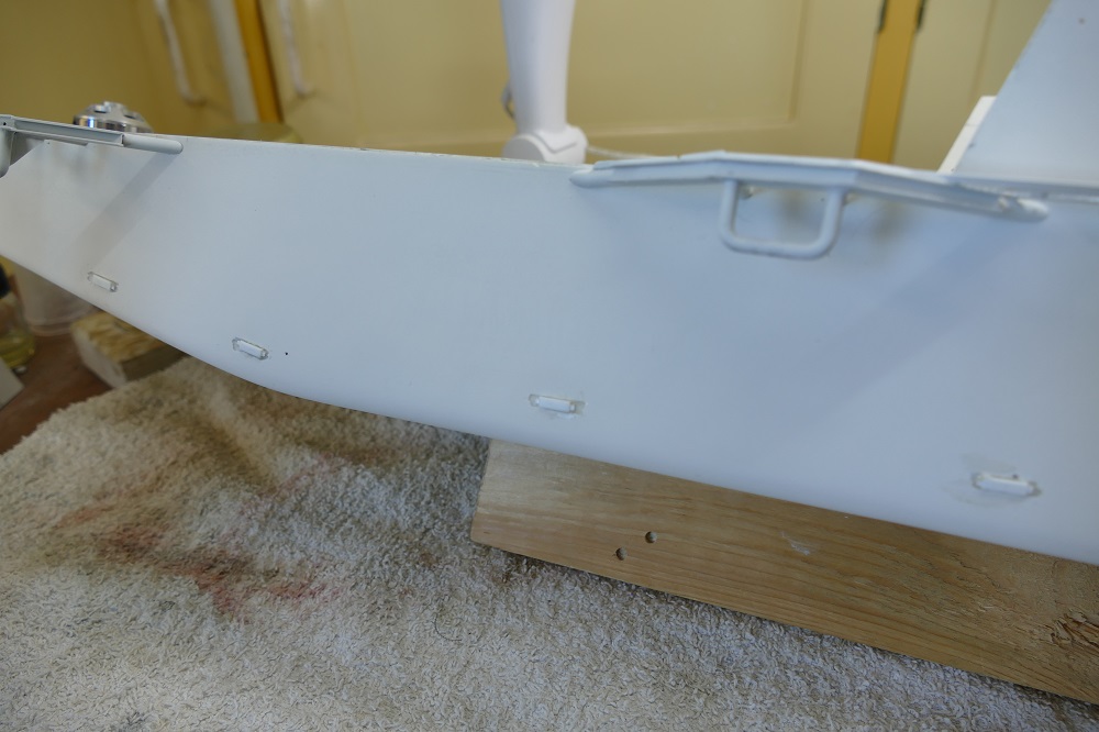

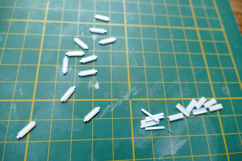

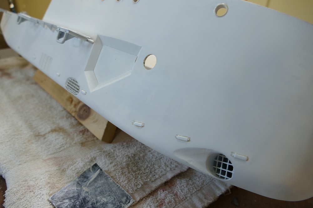

    Had nog een paar plaatjes. De romp is ook bijna zover dat deze gespoten kan worden. Dus de laatste dingetjes er op gemaakt. Er zitten intotaal nog 18 ( zichtbare) zink anodes op de romp. Deze heb ik samengesteld uit stukjes Styreen.
    Vervolgens de romp kaalgemaakt tot op het epoxy en met epoxylijm de anodes op de romp gelijmd.
    En de rest van de anodes.

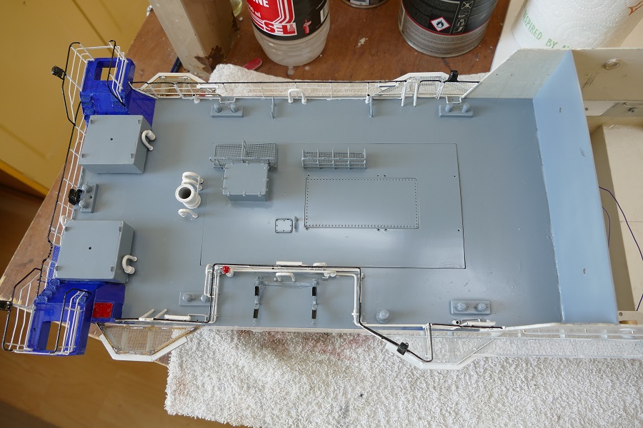

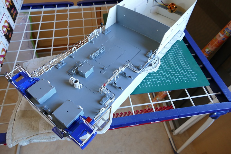

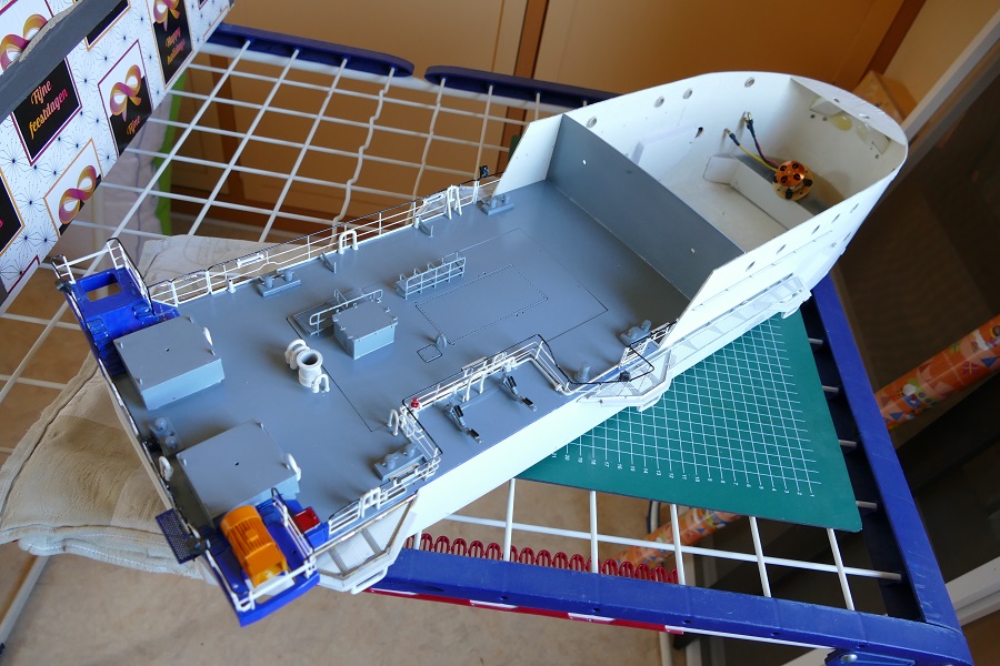

    En dan, na ruim een jaar toch de eerste kleur aangebracht. Grijs dek ( RAL 7000 ) Zoals te zien is alles in dezelfde kleur gespoten. Veel onderdelen op het dek krijgen echter een andere kleur. Voornamelijk wit. Dit dekt prima op deze grijze kleur en omdat het afwijkend is kun je mooi zien waar je nog wat vergeet. Met wit op de primer moet je heel goed opletten dat je geen stukje overslaat. Afplakken en spuiten is geen optie. Althans niet voor mij.;)
    En ook de lieren die straks de U-Pipe laten zakken en ook weer ophalen, zijn gespoten.
    Begint allemaal toch wat te leven. Tot de volgende keer.

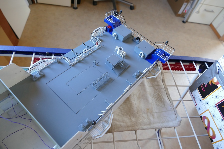

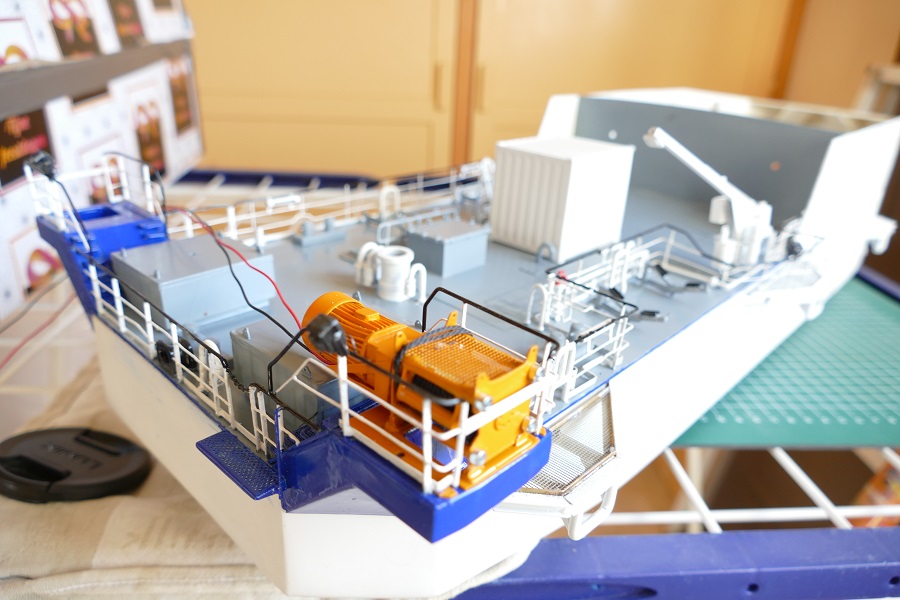

    Gang is alles. Niet echt natuurlijk. Maar toch nog wel iets kunnen doen. Voornamelijk wat kwastwerk. Afplakken is nauwelijks een optie , dus dan maar met de penseeltjes in de weer.
    Witte railing, zwarte topbar, witte accenten, wat rode accenten en de blauwe kleur is ook niet verkeerd.
    Staat niet verkeerd.

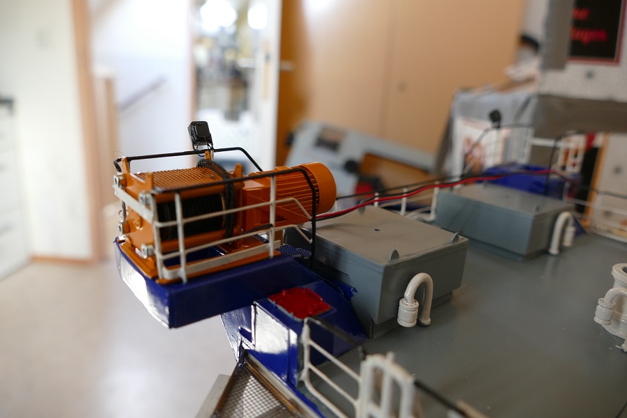

    Ook één van de winches even neergezet. Gewoon voor de kleur.

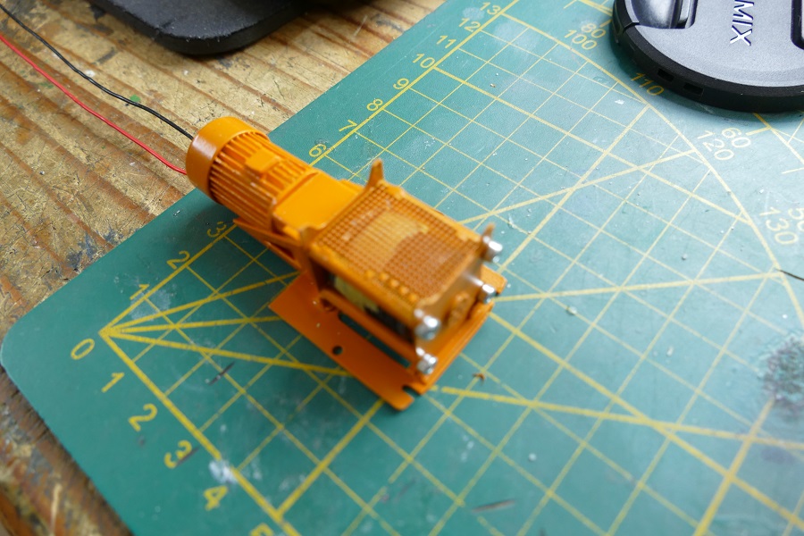

    De eerste winch in elkaar gezet en op de plek neergezet. Da kabels van de motor moeten nog wel benedendeks worden gebracht.
    En nog eentje dan.
    Ook de tweede winch zit in elkaar. Zal bij de volgende keer ook geplaatst zijn.
    Hier laat ik het weer even bij. Tot de volgende keer.

    Hey Sjoerd, je bent erweer! kei goed, we hebben je hier allemaal zeker gemist! Mooie update er komt meteen leven in de boot, hij lijk net op de foto van de echte ;-) die moeren geef die ook even snel een laagje oranje of eventueel zwart want zo is het wat te opzichtig, maar die motor gondels zijn echt wel mooi gelukt man!
    Ik vind het echt een heel leuk bootje geworden al, net iets anders dan wat we hier normaal zien! Ik ben blij dat er wat vorderingen zijn! Ik wacht al op de volgende update, grapje hoor ik weet dat het razend moeilijk is op deze schaal zulks moois te maken, maar toch sla jij daar altijd weer in!

    Hartelijk dank Jan. Zoals altijd zie je weer iets wat ik beter gelijk had kunnen doeno_O. Maar je hebt volkomen gelijk natuurlijk. Zal overigens nog wel heel even zo blijven. Voor het vastmaken van de winch kabels aan de U-Pipe zullen de motoren er nog wel een keertje af moeten. Pas dan zal ik deze opzichtige kopjes van de bouten gaan kleuren. Beloofd. En ja, het blijft een vreemde eend in de bijt maar heb er wel veel lol in, dat is ook niet onbelangrijk. Morgen maar eens proberen of ik de dekverlichting kan laten branden.
