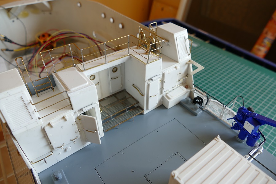

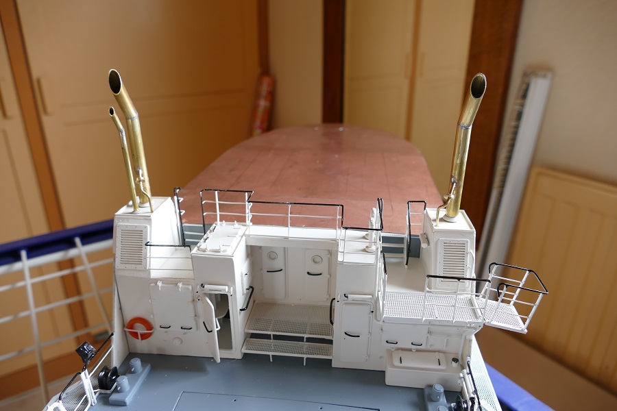

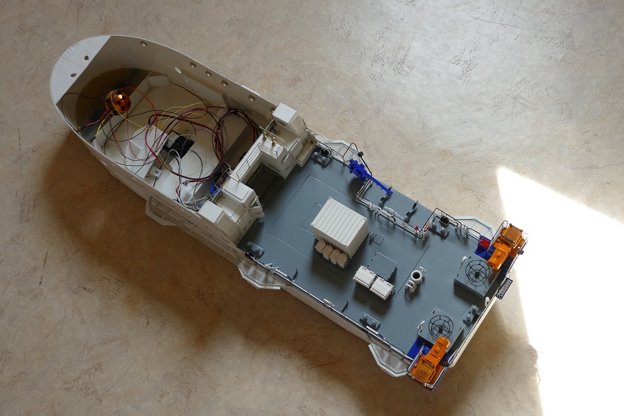

    Hallo,

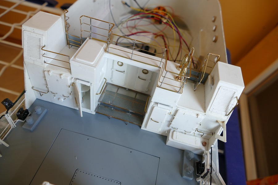

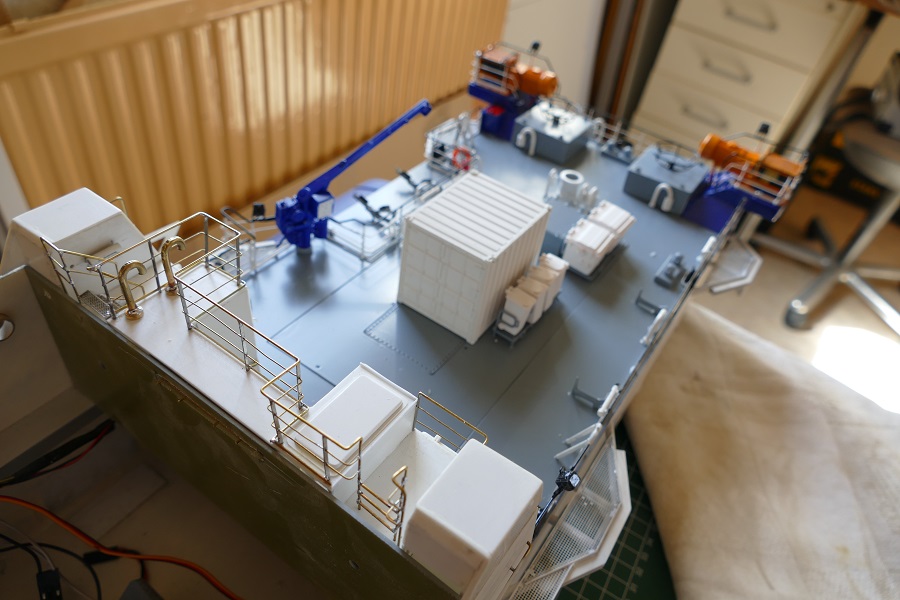

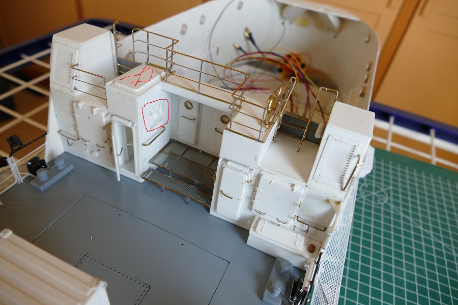

    Weer een paar stappen gezet. Had de tussen wand al grotendeels gemaakt, nu verder mee gegaan. Er ontbraken nog diverse details en ook de railing moest nog worden aangebracht,
    Op de zijwand moet nog een deurtje gemaakt worden om de blusinstallatie af te kunnen sluiten. Zijn van die dingen waar je achter komt als je de foto's van de echte bekijkt..... Ook het grote luik bovenop niet eerder opgemerkt. Moet nog voorzien worden van scharnieren en knevels. Ook 5 LED TL lampen op dit gedeelte gezet. Na het spuiten worden de lampen er in gezet en de bedrading getrokken.
    En nog een overzichts plaatje. Nog wel een beetje een rommeltje in het voorin.:).
    Hier laat ik het weer even bij. Tot de volgende keer.

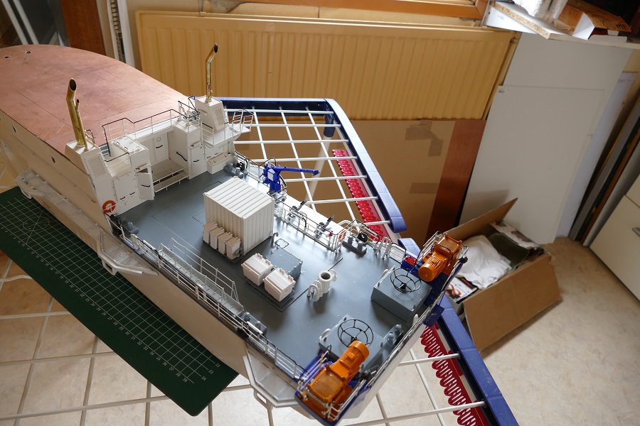

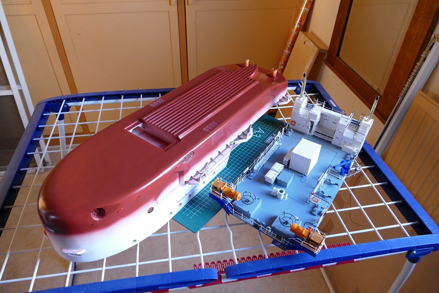

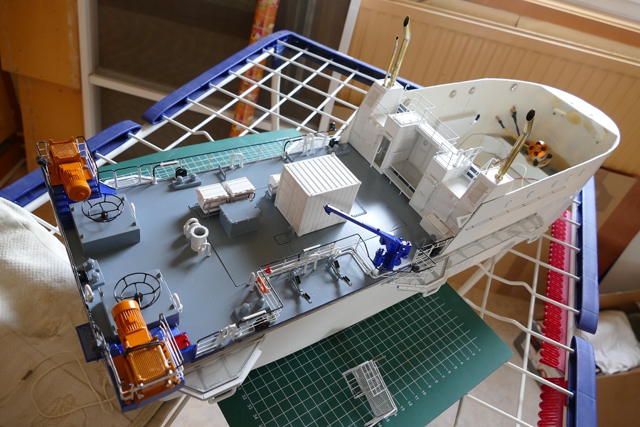

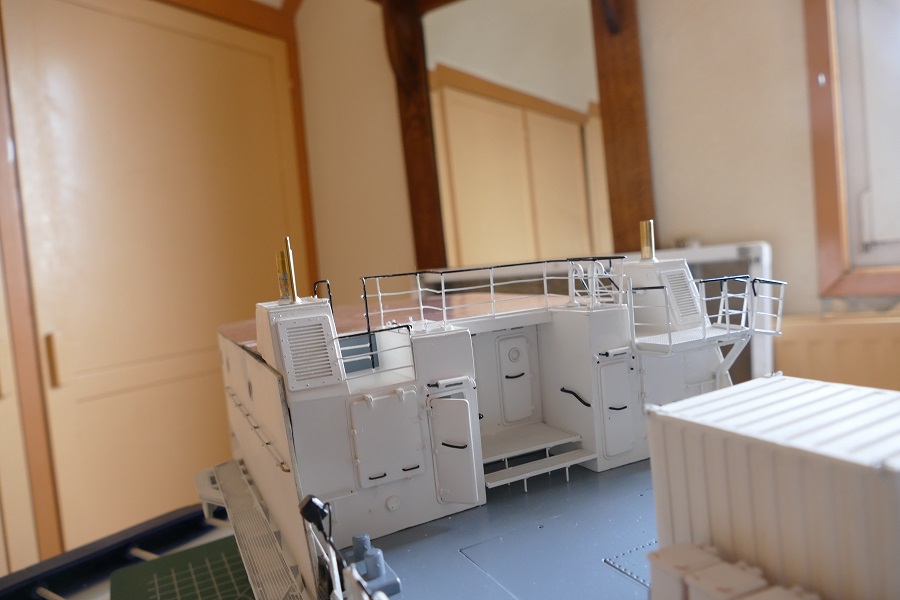

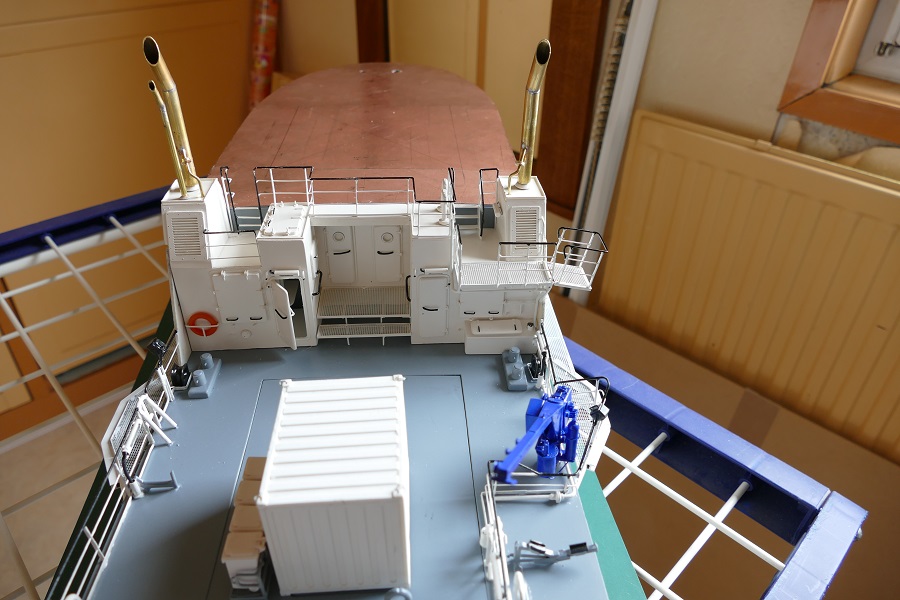

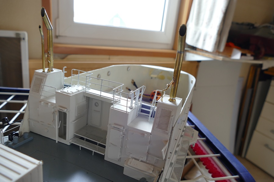

    Hallo allemaal,

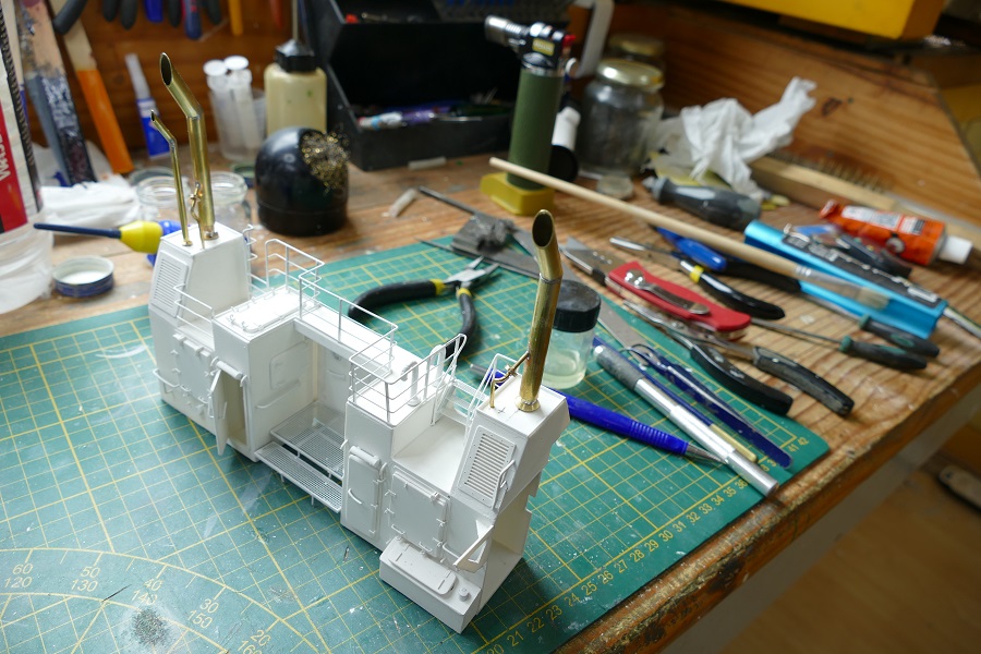

    Het verticale deel tussen werkdek en stuurhuisdek verder voorzien van diverse accessoires, waaronder 5 LED TL lampen van het korte type. Ook de uitlaten gemaakt en hiervoor een fundatie gemaakt op de basis plaat. Op deze manier kan ik de uitlaten nog gemakkelijk loshalen en weer monteren. Dit is voor het uiteindelijke stralen en spuiten wel lekker.
    Met alle details aangebracht, tijd om dit deel ook in de lak te zetten, daarna weer even passen en kijken hoe het staat.
    En niet te vergeten een plaatje van het geheel tot zover.
    En dan het penseel er even bij om wat accenten zwart te maken. Ook de bedrading aangelegd voor de 5 LED TL's 2 zitten er boven de deuren waarvan er eentje open staat, 2 zitten boven de deuren die toegang geven tot de verblijven en het stuurhuis en eentje, op dit plaatje niet echt zichtbaar, aan de SB kant naast de uitlaatkast.
    Die TL is hier even beter te zien. Het plateau met het uitklapbare gedeelte hieraan, wordt nog middels een vaste trap , toegankelijk vanaf het werkdek. Op het uitklapgedeelte kan de gangway worden geplaatst als het schip aan een hogere kade ligt. Ook voor de maat het voordek er even opgelegd.
    En nog maar een extra plaatje.

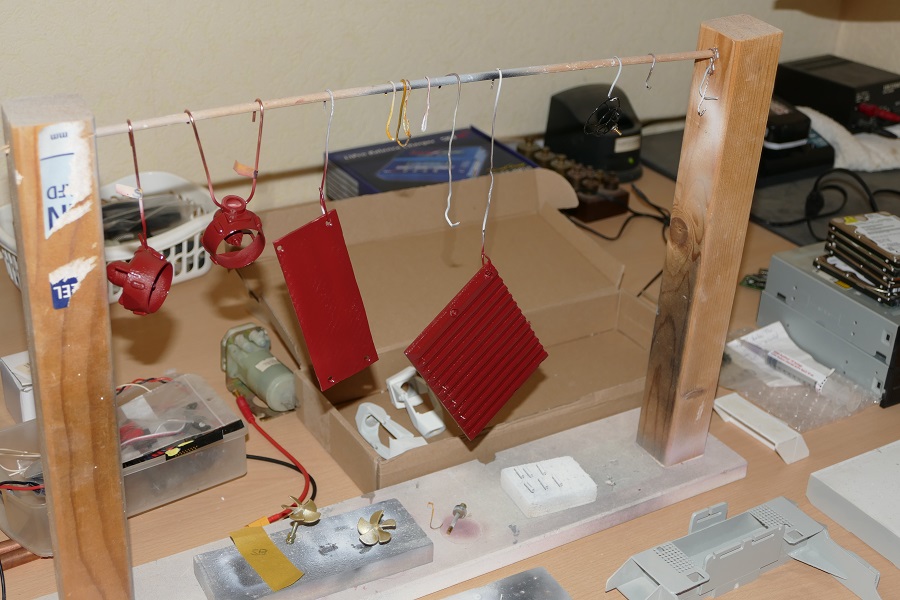

    En weer wat onderdelen in de verf. De Thrusters, Afdekplaten voor de pompwater ruimte en als je goed kijkt ook nog een paar schroeven. Voor de ESC's een montagebox gemaakt en ook maar even in de verf gezet. De montage hiervan komt in een later stadium weer aan bod.
    En dan de eerste kleur op de romp. Na het drogen kijken of het voldoende gedekt is. Anders nog even met waterproof 1200 er over heen en nog een laagje. Ik heb expres niet afgeplakt op de waterlijn. Dat ga ik pas doen als de antifouling haar definitieve laag heeft gekregen en voldoende is uitgehard. Dan plak ik de waterlijn af op de rode kleur. Op deze manier krijg ik een mooie overgang van het rood naar de blauwe kleur die er boven komt. Het werkdek is zover gereed. Moet nog wel de container een kleurtje geven, de vuilbakken moeten nog zwart worden gemaakt, er moet nog een MOB boot gemaakt worden en ook de kraan is nog niet gemaakt. Tevens moet er nog een trap komen vanaf het werkdek naar het stuurhuisdek aan SB zijde. Maar dat kan allemaal worden gemonteerd als het dek definitief op de romp is gemonteerd. Het dek waar de vuilbakken en de container op staan is overigens uitneembaar. Dit is weer nodig om bij de Lipo's, de ESC's en de thrusters te komen.
    Dit is de stand van zaken tot nu toe. Ga me buiten het in de kleur zetten van de romp, bezig houden met het stuurhuis dek. Het stuurhuis is inmiddels door Pim H. getekend en uitgefraisd door Jan K. Bedankt mannen. Zonder jullie zou dit nog een behoorlijke klus zijn, bedankt hiervoor.
