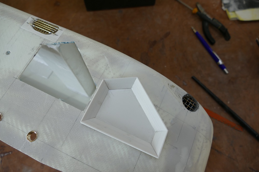

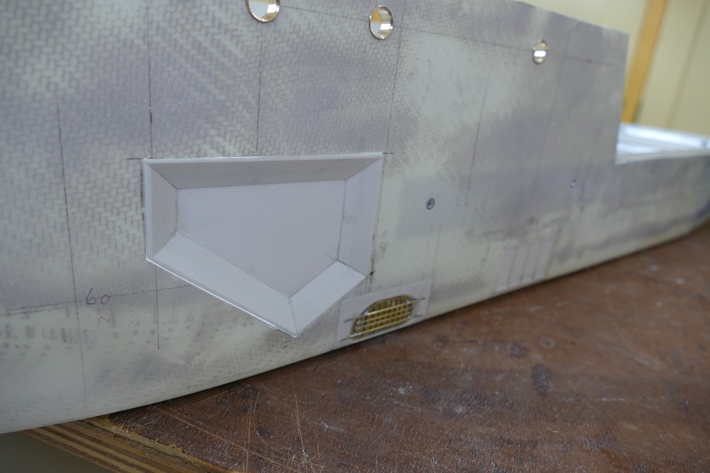

    Geen uitgebreide Up Date deze keer. Heb nog wel een paar (grote) gaten in de romp gemaakt.
    Hiervoor wel twee inzetstukken gemaakt. Eigenlijk 3, je moet natuurlijk wel een linkse en een rechtse maken:mad:
    En vervolgens de inzet stukken met epoxy vastgelijmd.
    Inmiddels netjes glad afgewerkt. In een later stadium zal ik laten zien waar deze "inhammen" voor zijn bedoeld.

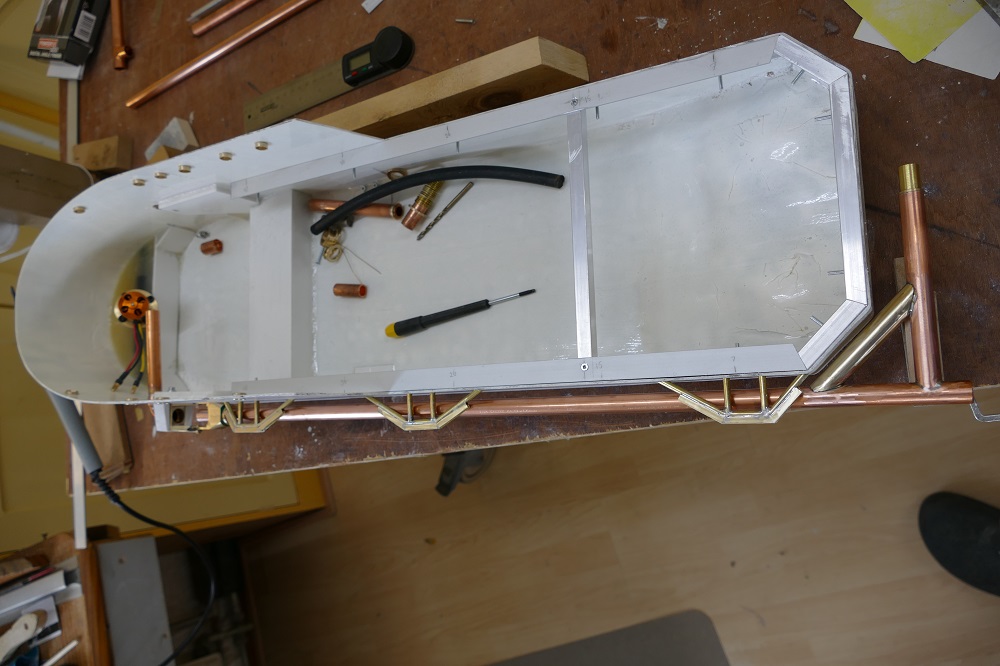

    Naast nog wat andere modelbouw perikelen, toch weer wat tijd gevonden om aan de WID te werken. Het idee is dus weer, dat ik eerst de romp zover mogelijk gereed wil hebben, incl. de aandrijving en verdere techniek buitenom. Waar ik momenteel mee bezig ben is de zogenaamde U-Pijp die vanaf de voorkant van het schip langs de zijkanten, tot aan de achterkant loopt. Deze U pijp kan men laten zakken tot een diepte van ongeveer 24 meter en moet dus aan de voorkant kunnen scharnieren. Dat deel ben ik nu mee bezig. Aangezien ik een beetje voor loop op de productie van de 1:1 is dit detail nog niet in mijn bezit qua tekeningen. Voor een deel heb ik dus mijn fantasie moeten gebruiken.

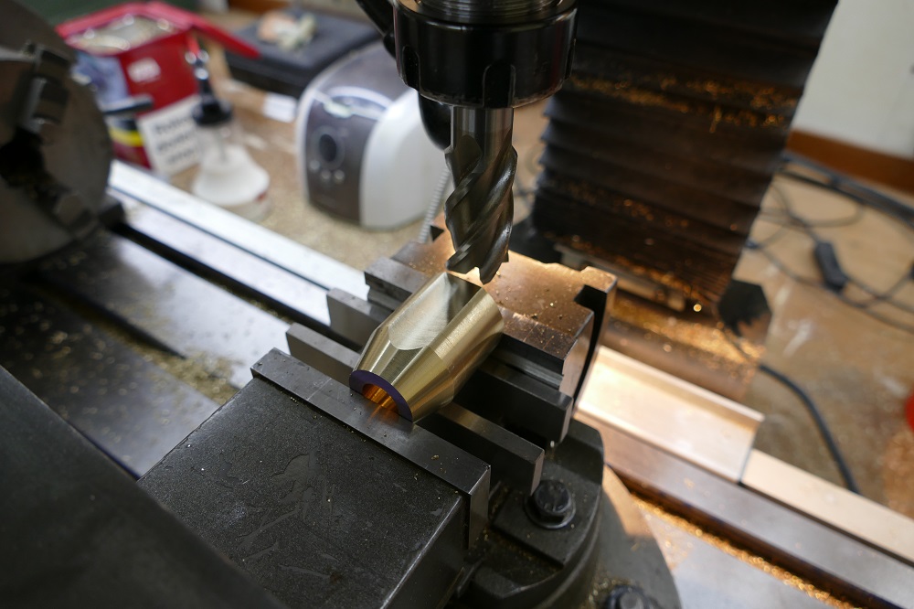

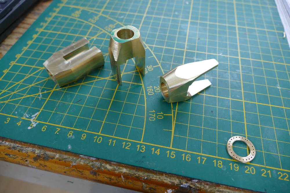

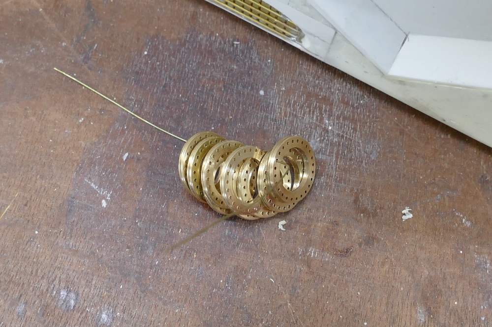

    Het scharnierpunt komt uiteraard aan beide zijden. Dit is een behoorlijke homp materiaal en dat komt in het model terug uiteraard. Dus de draai en freesbank opgestart. Ik heb de scharnierpunten uit staf rond 30 gemaakt. Onderstaand 3 van de 4 brokken. Ook heb ik een tiental flenzen gemaakt die in het leidingwerk komen.

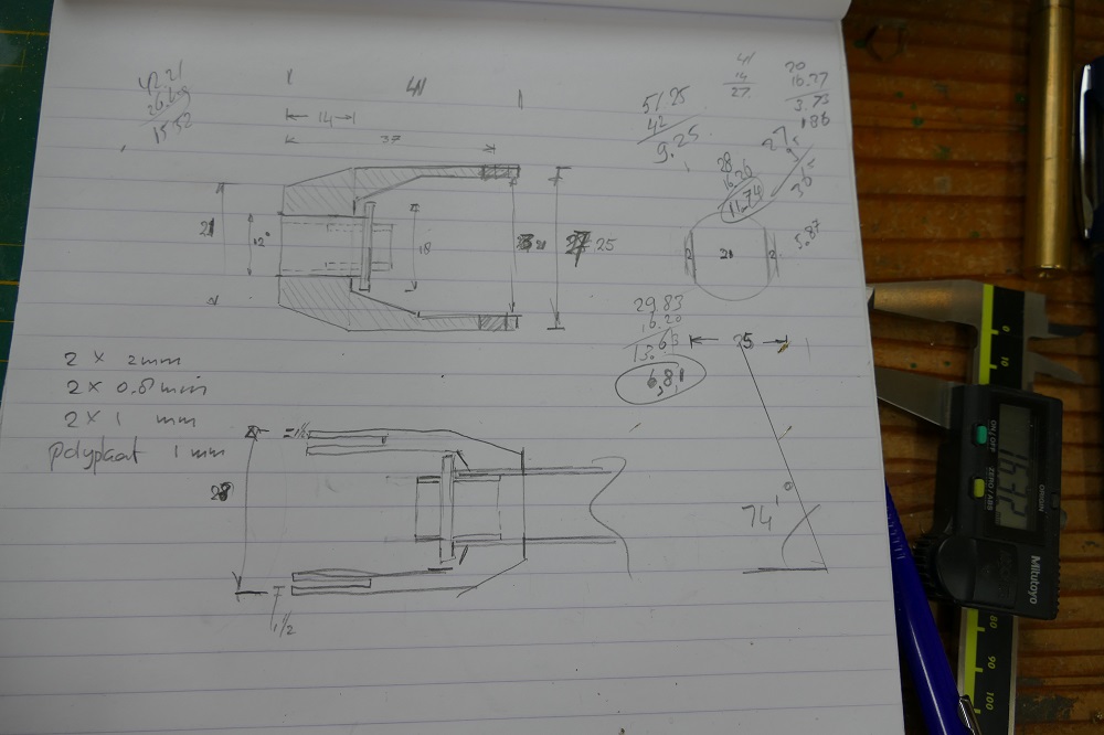

    Geen detailtekening zoals gezegd van dit deel. Dus zelf maar een schetsje gemaakt. Je moet voor zoiets toch wel iets op papier zetten. Digitaal lukt me nog niet.
    En de freesbank lekker aan het werk.

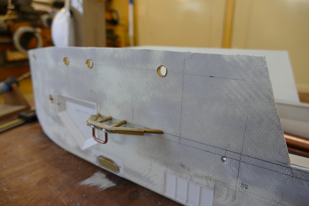

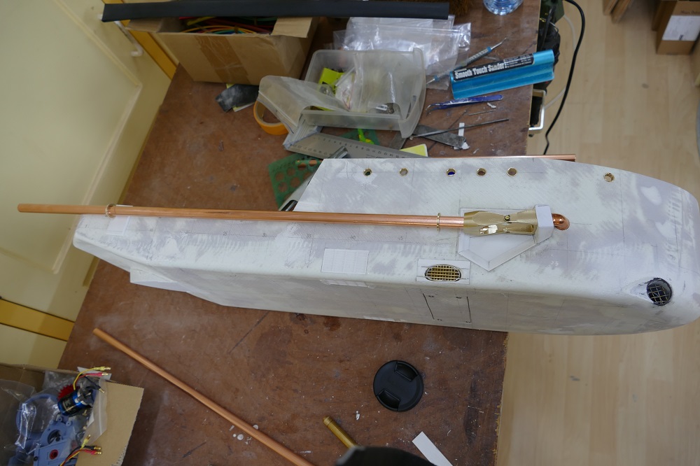

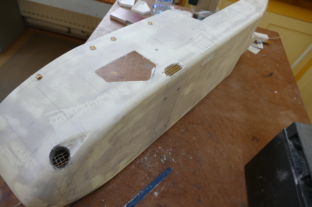

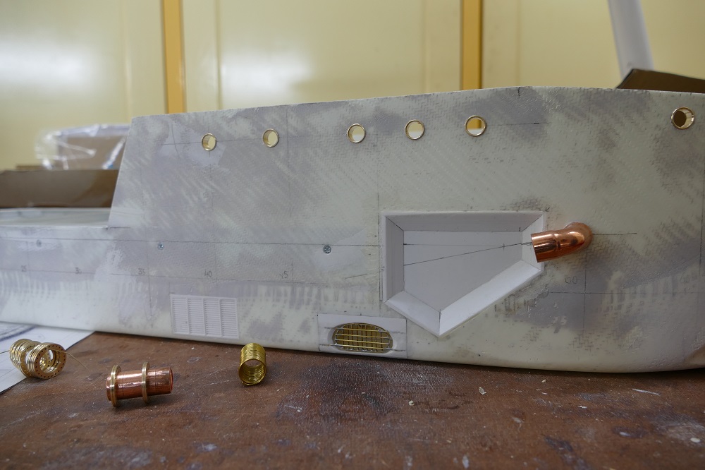

    Nog een gat in de romp gemaakt. Hier komt de pijp uit de romp die het water aanvoert naar de injectoren op de dwarse injectiepijp. Aangezien die hoger staat dan dat de pijp ligt in vaarstand, moet deze iets naar beneden wijzen. De getekende lijn geeft aan hoe het scharnier moet lopen. De rechte lijn naar achteren is de hartmaat van de pijp die naar achteren loopt. Omdat de pijp hier scharniert is er een constructie bedacht om dat mogelijk te maken.

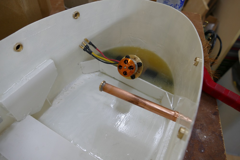

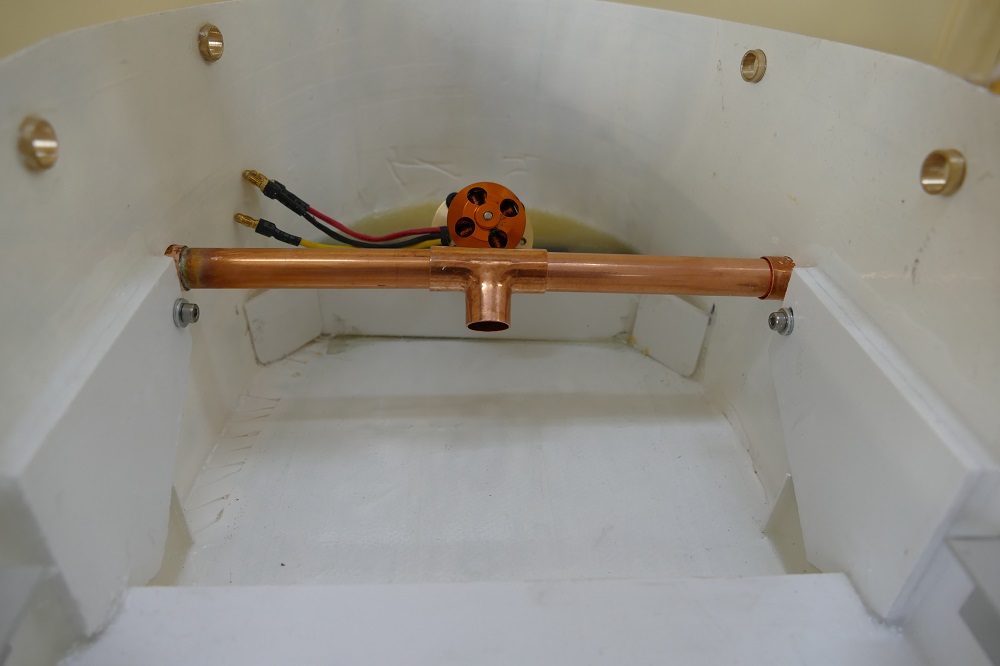

    Binnen in de romp even een pijpje in de bocht gestoken die naar binnen komt. Aan de andere zijde komt uiteraard ook een bocht op dezelfde manier. Deze worden met elkaar verbonden en ergens komt er een T-stuk tussen. Hierop wordt de pomp aangesloten. Mogelijk al gezien maar ik gebruik hiervoor koperen waterleiding pijp 12 mm met soldeer bochten en T-stuk.

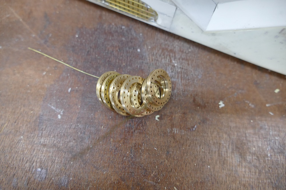

    Nog een plaatje van de flenzen.

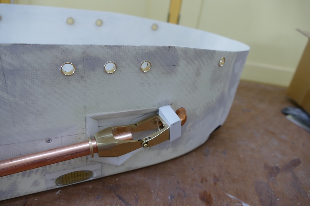

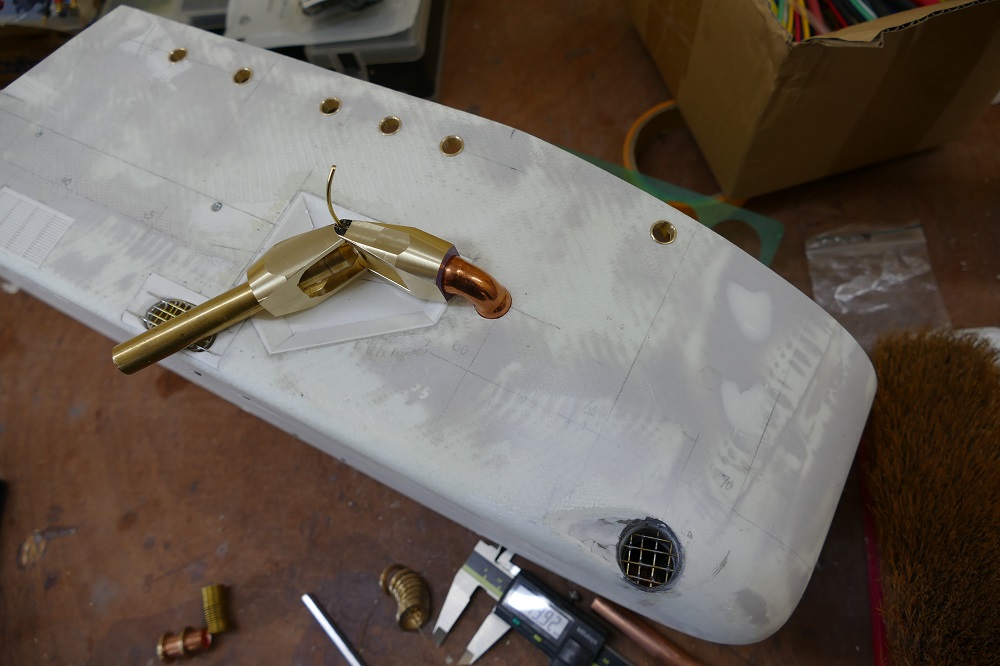

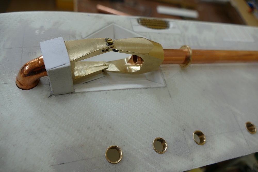

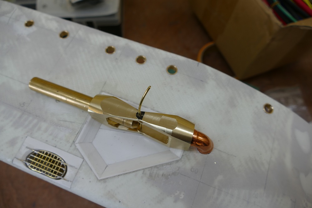

    En hier het idee hoe het samengestelde scharnier er uit gaat zien. Dit is de "vaarstand" . Nu even voorzien van een stukje staf. Hier komen nog speciale boutjes in.

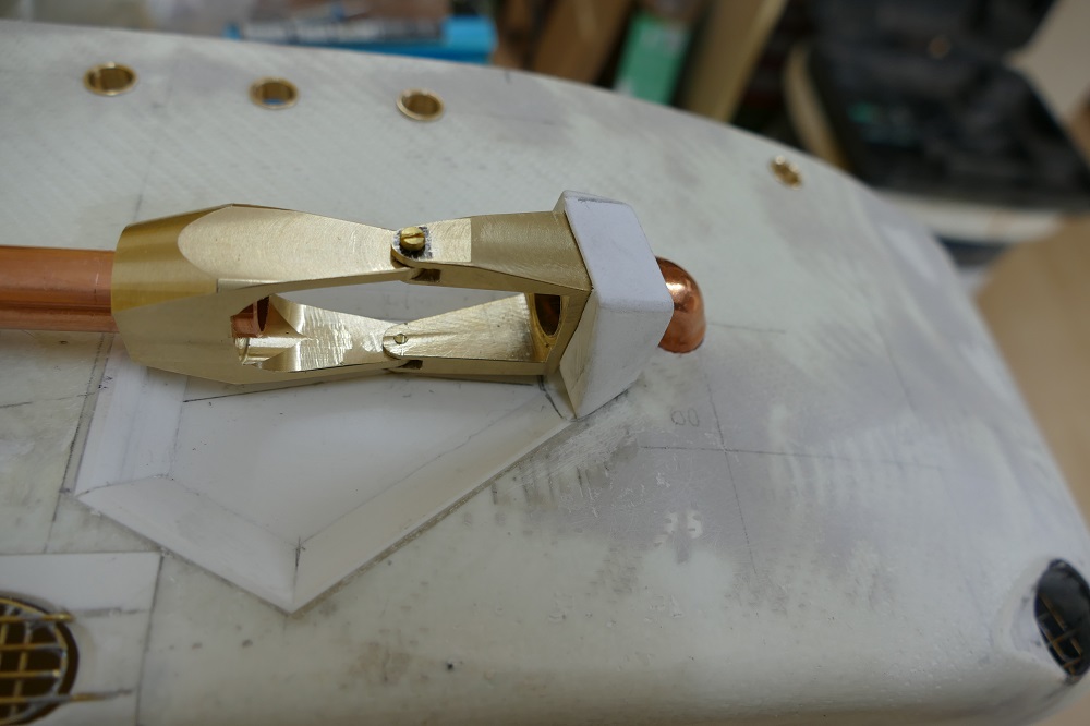

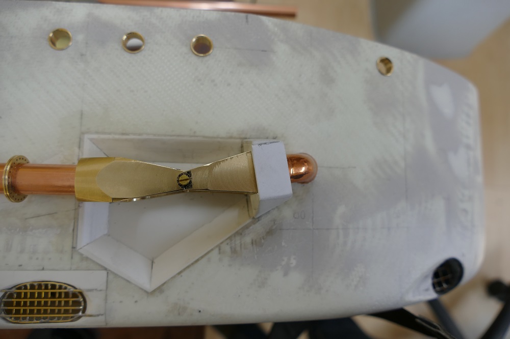

    Nu is het ook duidelijk waarom de inhammen in de zijkant van de romp zitten. Hier valt deels de scharnier constructie in.

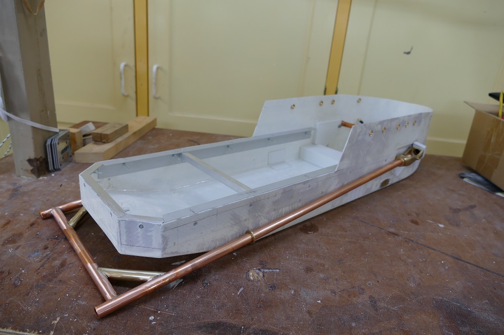

    Hier is te zien hoe de pijp loopt als er geïnjecteerd wordt.
    Uiteraard kan de pijp niet zonder meer de bocht maken. Voor dat doel zit er IN de scharnier constructie een balg. Deze maken het mogelijk dat de complete constructie , de U pijp, op en neer bewogen kan worden. Die balg is nog wel iets wat ik uit moet vogelen. Heb wel een idee maar dat moet ik nog uitwerken. Ik kom er nog wel op terug. Tot zover maar weer en tot de volgende keer.

    Brunel remleidingen die voor auto reparaties gebruikt worden zijn makkelijk in krappe bochten te buigen zonder te gaan knikken.
    Klopt het nou dat in werkstand de pijp de aanzuig roosters deels blokkeert?

    Bedankt voor je reactie Roald. Ik heb zelf deze leiding ook in huis. Zo uit mijn hoofd 5mm in doorsnede. Maar ook hier mee haal ik niet de gewenste krappe bochten. Ik moet hier nog even heel goed over denken hoe dit op te lossen. Mogelijk dat ik toch wat concessies moet doen. In de laagste stand van de injectiepijp komt ie inderdaad voor de inlaatroosters te lopen. Maar als je er van boven op kijkt zit er nog flink wat ruimte tussen het rooster en de pijp. De ontwerpers zullen er wel goed over hebben nagedacht mag ik hopen.:)

    De scharnieren voorzien van de scharnierpennen. Ook het vaste deel op de voorkant van het scharnier gemaakt.
    Dit verklaart gelijk de verdieping in de zijkant van de romp.
    En dit wordt het idee.

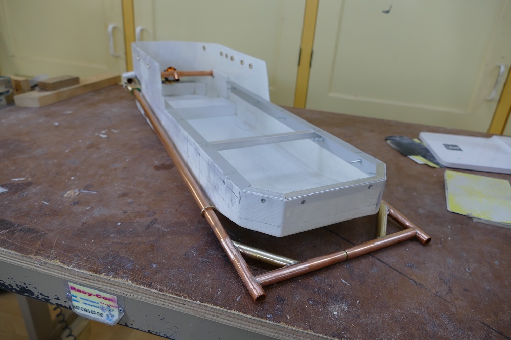

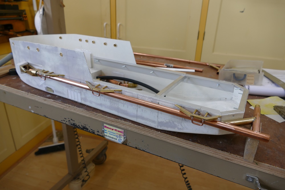

    De leidingen zijn in de romp verbonden en dat is achter het schip ook het geval uiteraard. Niet duidelijk te zien, maar de dwarse verbindings buis aan de achterkant komt geen water doorheen. Dat wordt in een later stadium wel duidelijk. Ik heb in deze pijp een verbinding gemaakt die ik gemakkelijk uit elkaar kan schuiven. Of het nodig is weet ik nog niet, maar om dit later te doen wordt lastig.
    En de aansluiting van de beide pijpen aan de binnenkant. Bij het origineel staan in deze ruimte twee grote pompen die middels afsluiters met elkaar zijn verbonden. Mijn bedoeling is om hier één pomp in te zetten.

    Overzichtje vanaf de achterkant. Hier is de deling achterin wat duidelijker te zien.
    De injectiepijpen moeten wel beschermd worden, gezien deze natuurlijk aan de zijkant van de romp zitten.
    Aan beide zijden komen 3 van deze buffers. Na het spuiten komt er nog een stootrubber in het H-profiel.
