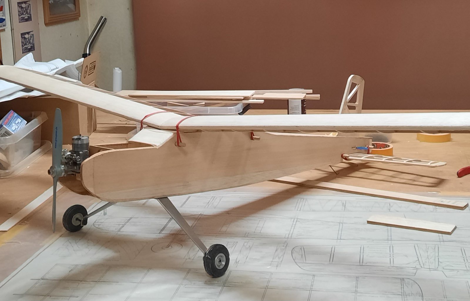

    Hier wordt een super quacker in een modern jasje gebouwd. Hier en daar wat aanpassingen zoals een ander vleugel profiel, een hq. Deelbaar hoogte roer. Het voorste gedeelte van de romp een berken triplex box idee. Hie gaat een saito fa60 boxer op komen.

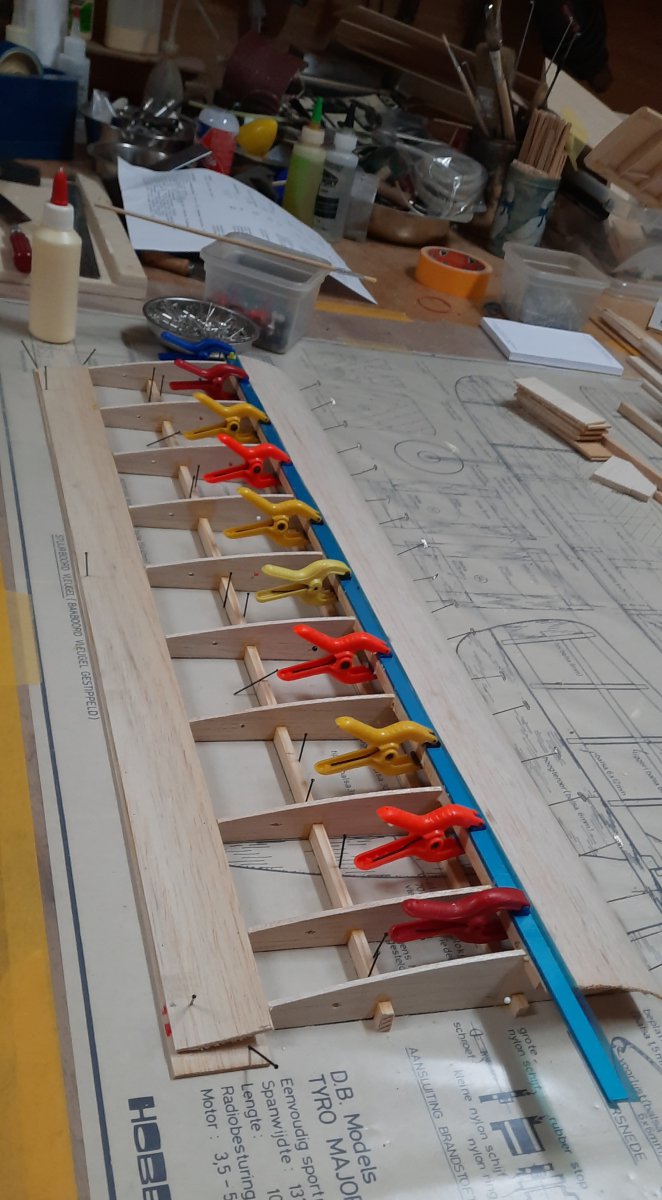

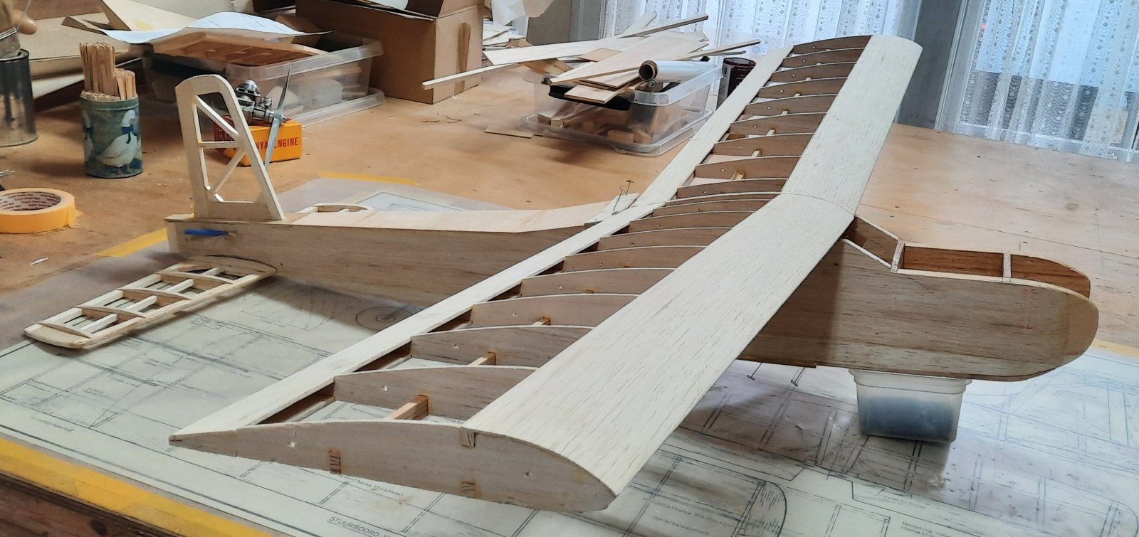

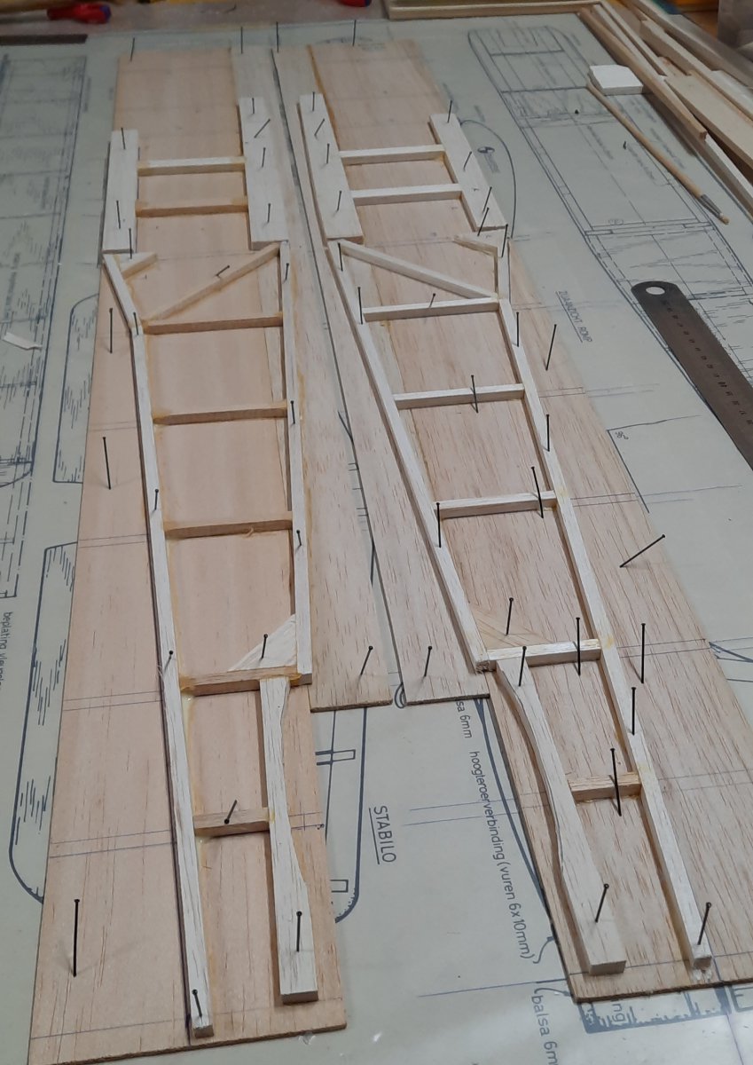

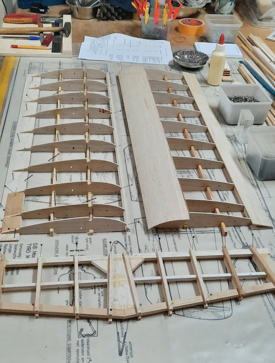

    Weer lekker gebouwd..
    Vleugelhelft,stuurboord bijna klaar.
    Stabilo ook aan het drogen...
    Ben nog aan het nadenken over de motor,
    Een viertaktje....een os.20.......een diesel.....een enya.15.....19........20.....een webra.20.....een hb.20....veco.19.....
    Keuzes keuzes......ga er maar een nachtje over dromen......kleurenschema...iemand????

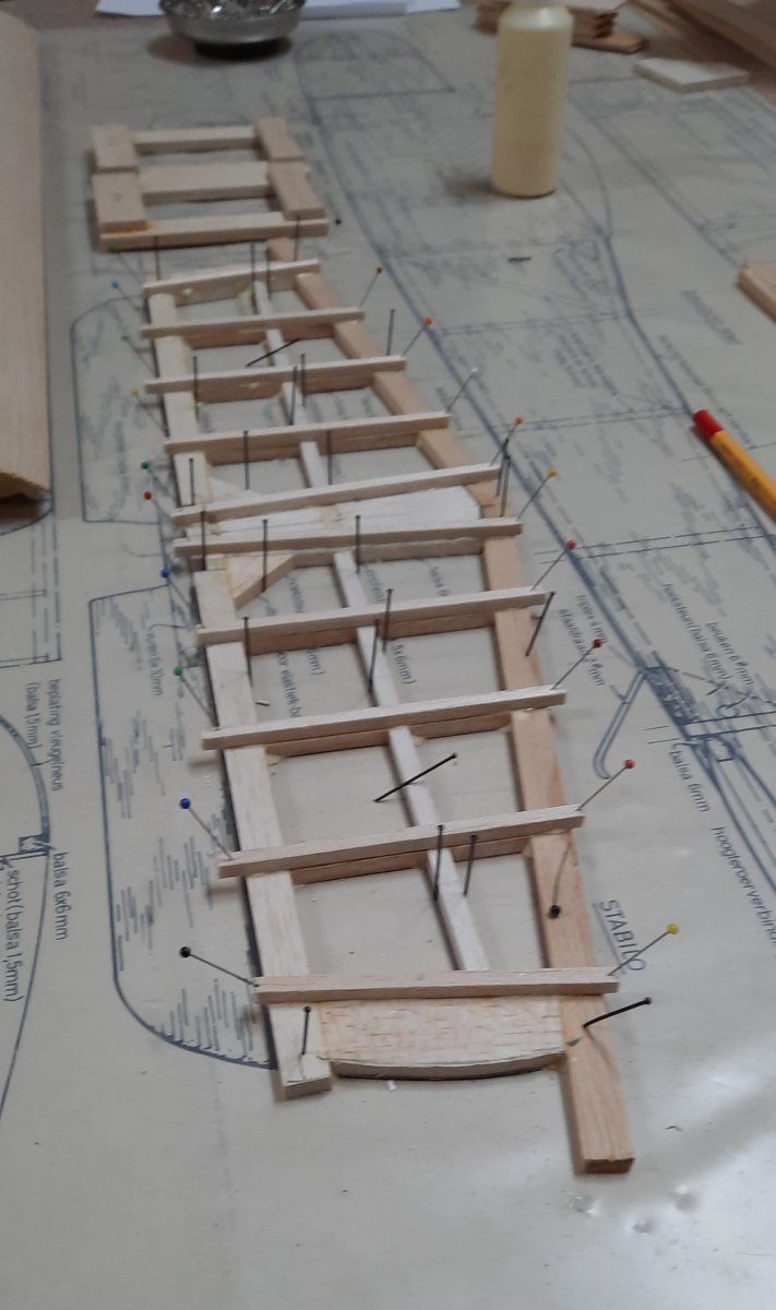

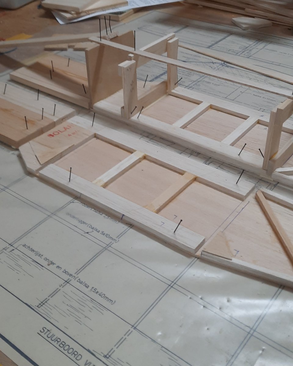

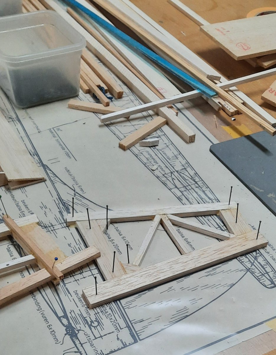

    Weer even gebouwd aan de tyro....
    2e vleugel op de tek,kielvlakje op de tek.
    Stabilo beplakt met profiellatjes....
    Nu lekker drogen....

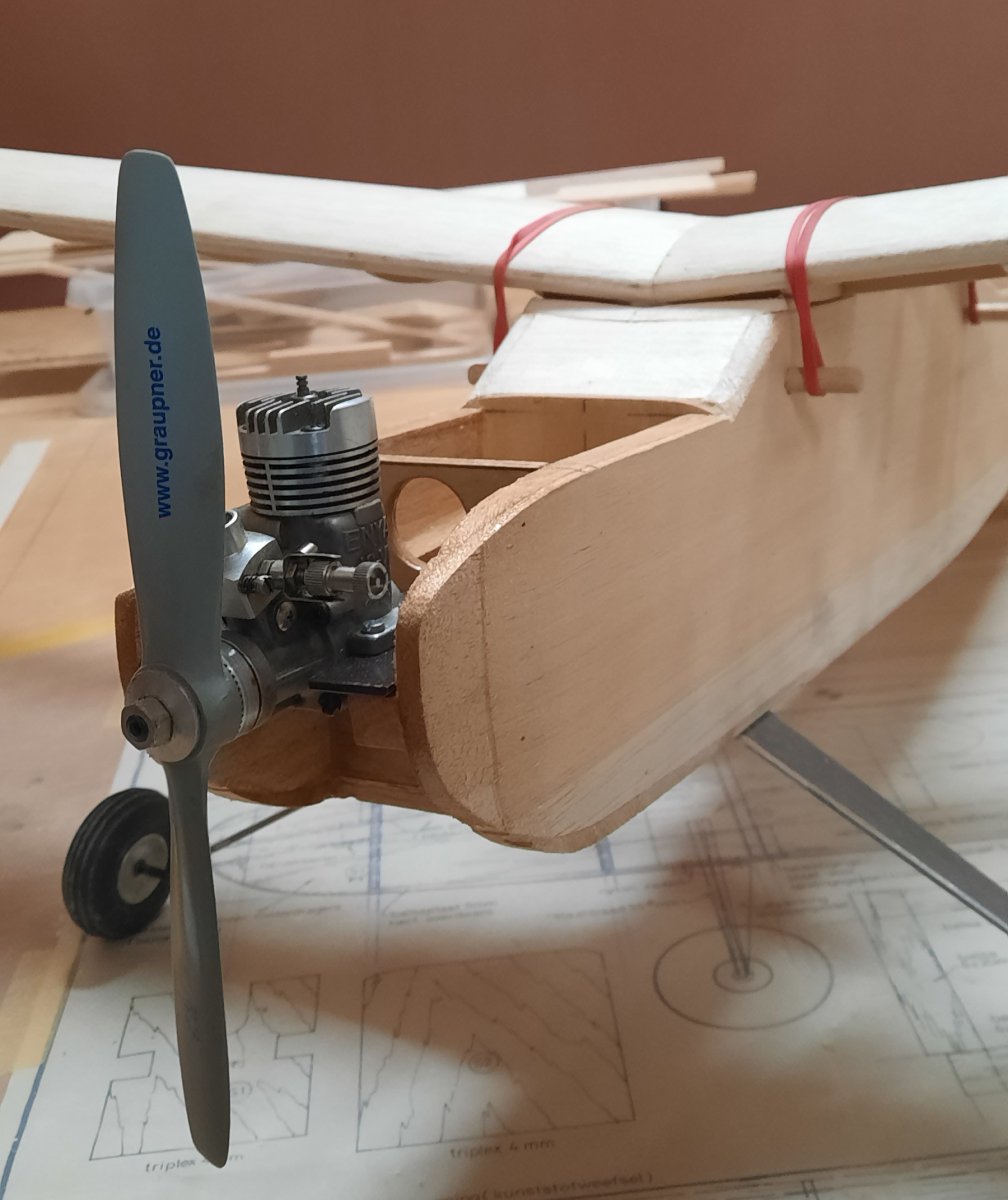

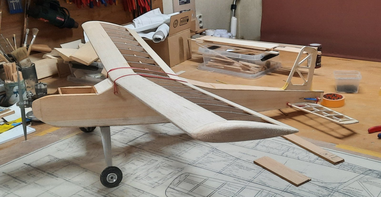

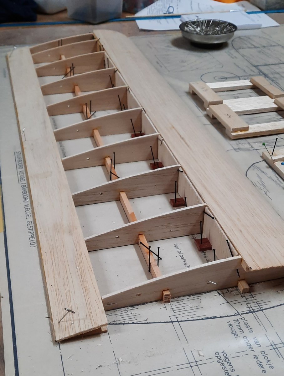

    Bakboordvleugel lekker aan het drogen.
    Torretje ben ik ook uit.
    Omdat het geen racemonster moet worden
    Maar gewoon een lekker pruttelkistje....

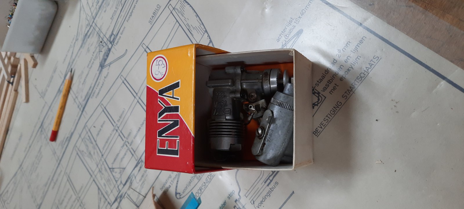

    Ik heb nog een enya.19 gevonden,precies goed!!
  5. Bruno van Hoek
    23 aug 2002
    11.190
    En nog wel een 19-VI (6), volgens mij de laatste ontwikkeling van dit type (voordat er iets heel nieuws met Schnürle spoeling kwam).

    Ja,klopt .
    Leuke combi toch?

    6.572
    Prachtig en een perfecte combi

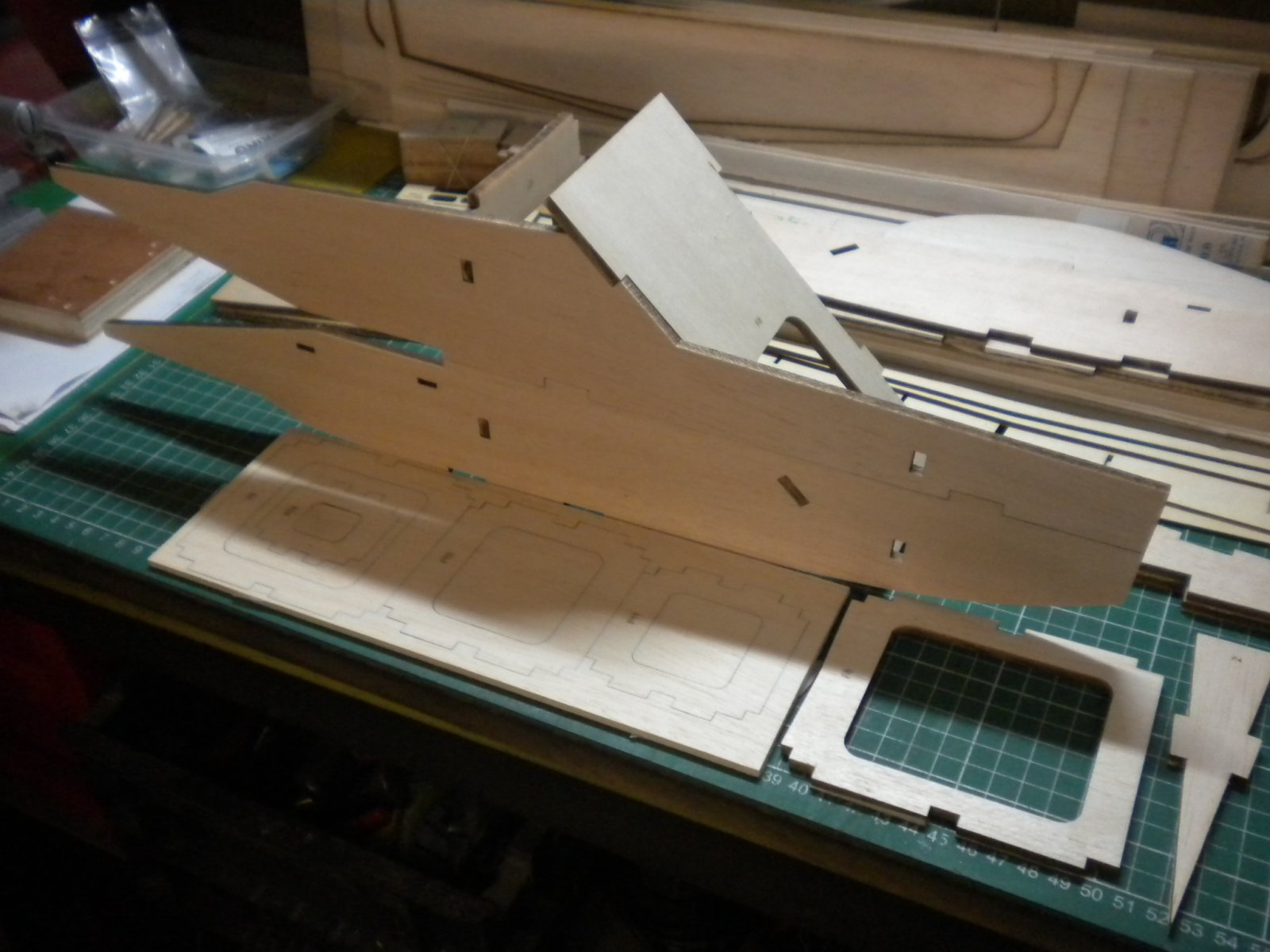

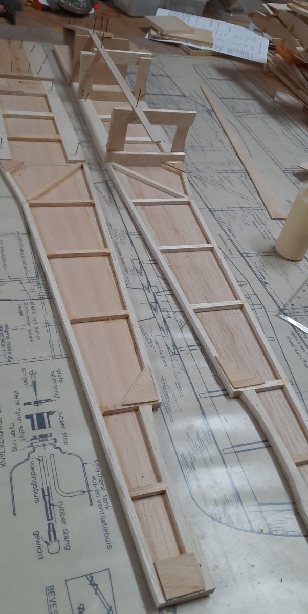

    Weer even gebouwd...
    Rompzijkanten op de plank aan het drogen..
    Spantjes,kielvlak stabilo en vleugels ruwbouwklaar.
    Straks lekker samenbouwen en afwerken...
    Wat een leuke hobby hebben we toch....

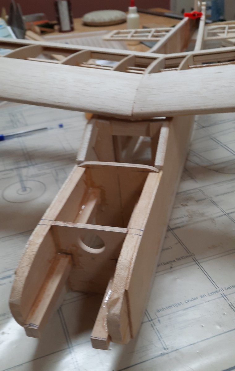

    Weer even met lijm en hout aan de gang geweest.
    Rompspanten en versterking gemaakt en op hun plek gelijmd...
    De rest ligt ook klaar om afgewerkt / gebouwd te worden..
    Nu lekker drogen en weer door...

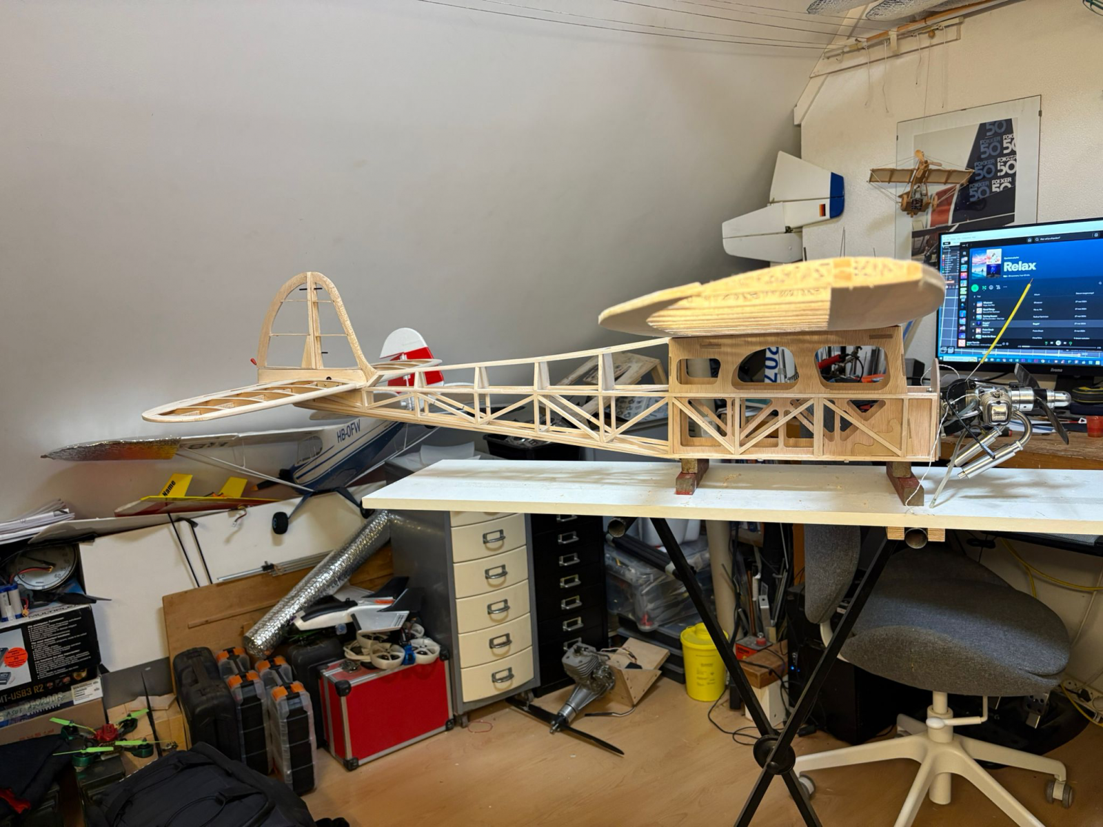

    Weer even gebouwd..
    Ze gaat er op lijken,leuke vintage bouwwijze en lijnen..
