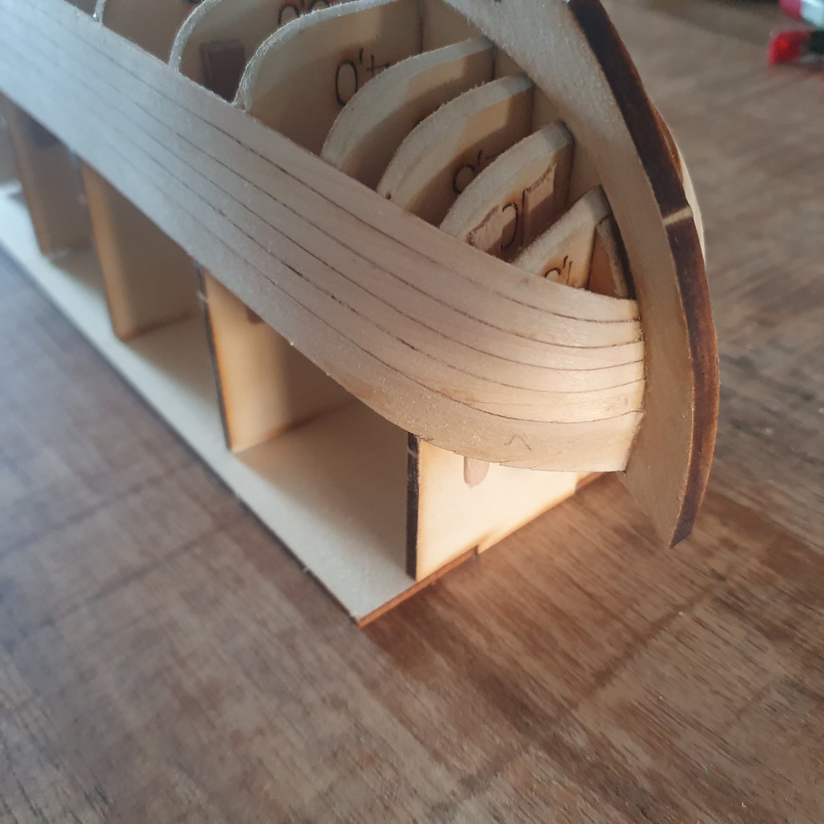

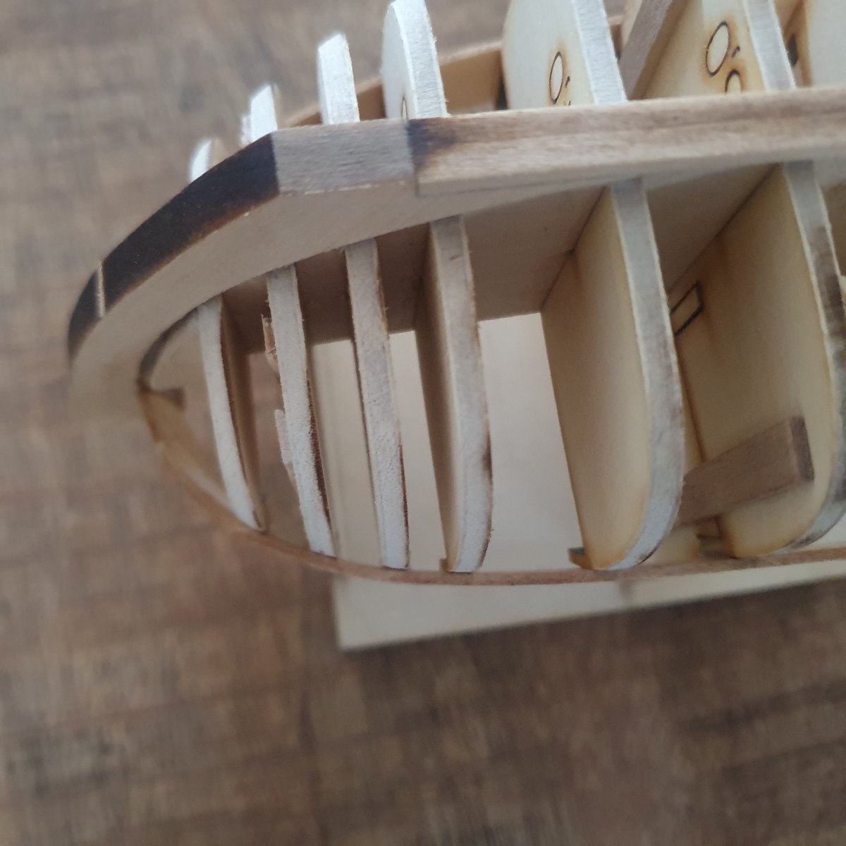

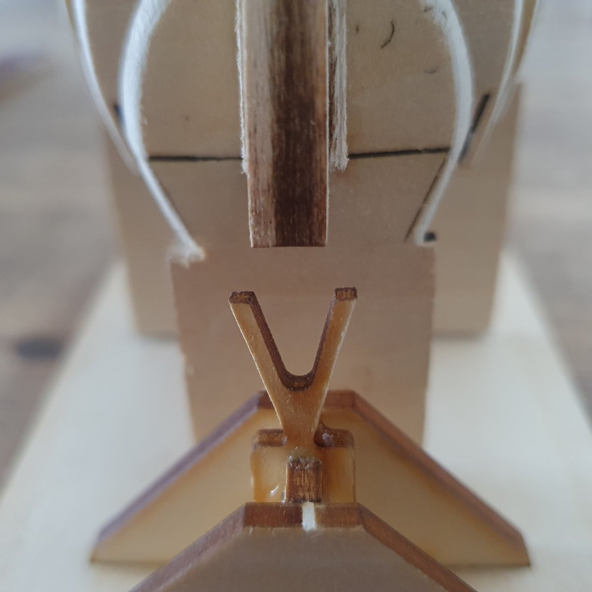

    Zo ziet de constructie voor het hennegat er uit. De bovenste huidgangen moeten hier tegen verlijmd worden.
    Ook dit is wel een kwetsbaar onderdeel en ik besloot om de vulling die uit de gelaserde mal kwam er tussen te lijmen. Dit met een paar puntjes secondelijm. Later zal ik dit er wel weer uitbreken.
    Hier is de eerste huidgang er tegen gelijmd.
    Avado, Herby63, TIMBERWOLF en 3 anderen vinden dit leuk.

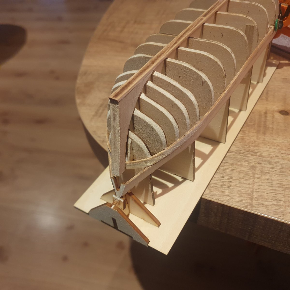

    Beide bovenste gangen zijn gelijmd. Het z.g.n boeisel. Deze lopen dus van de steven over het henngat.
    Ze liggen mooi tegen het spantenraam aan en dit is het voordeel van aandacht geven aan de afschuining.

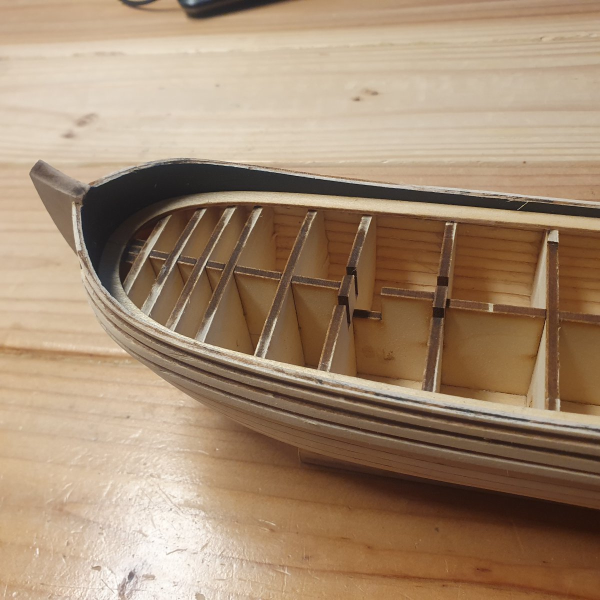

  4. Hans Groenenberg
    6.262

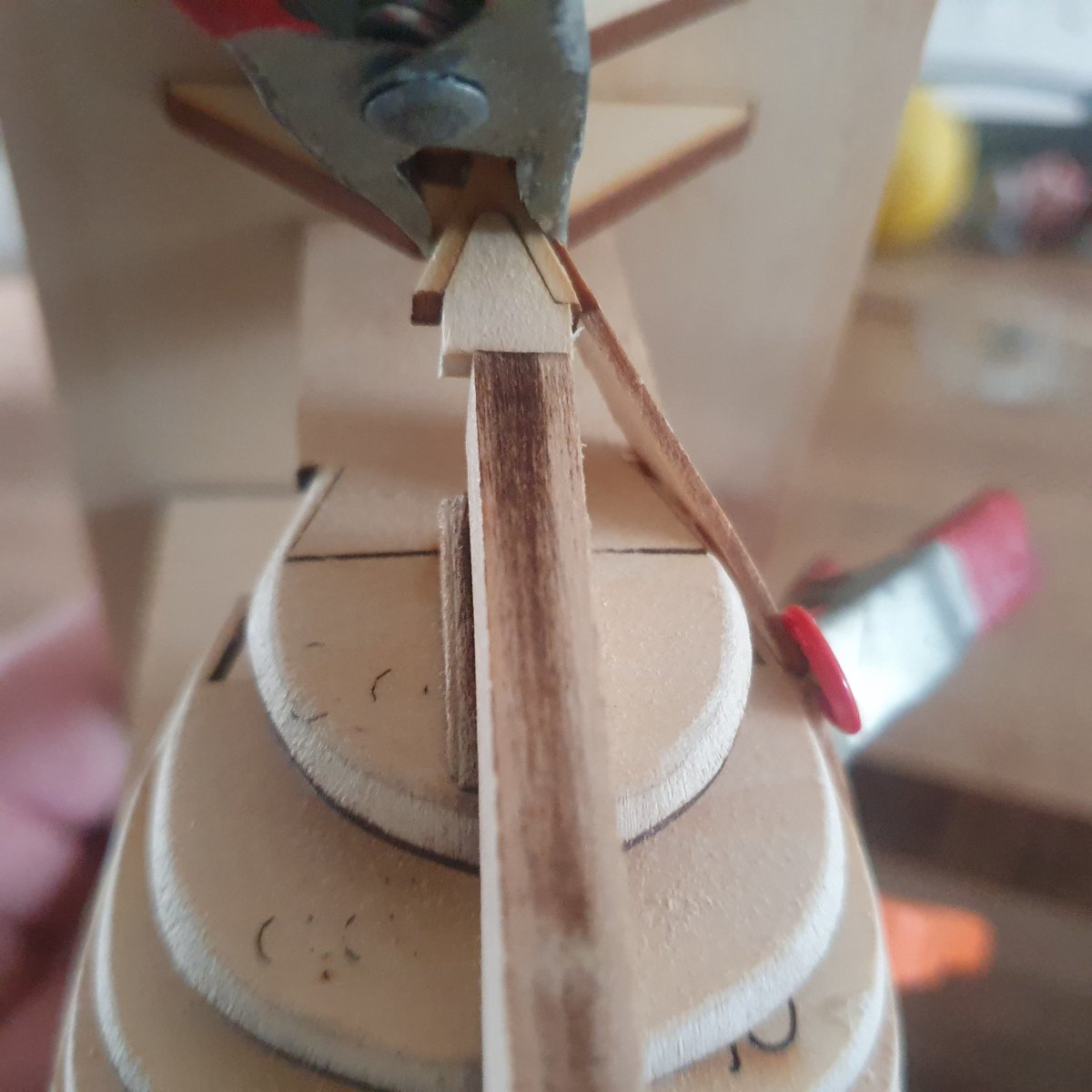

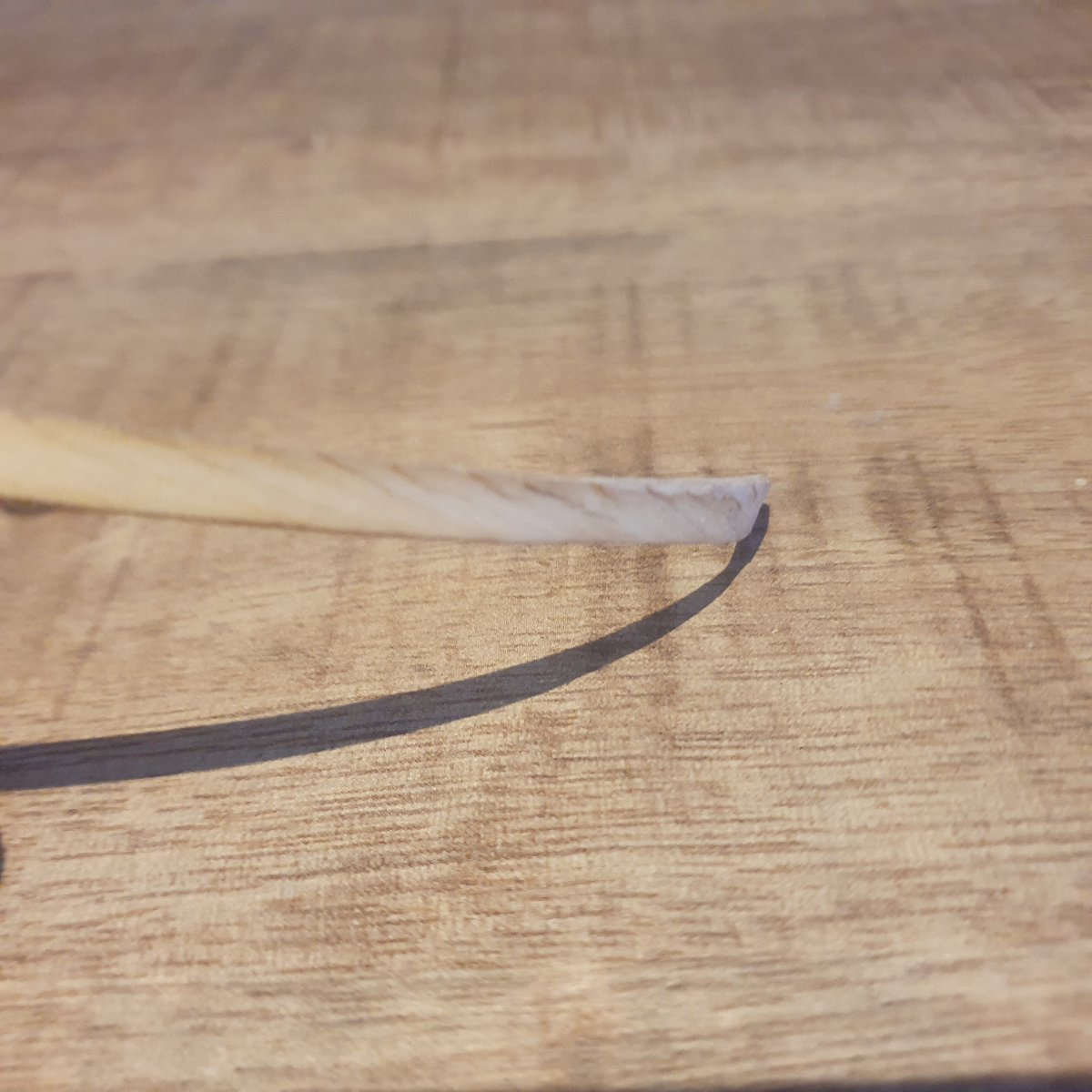

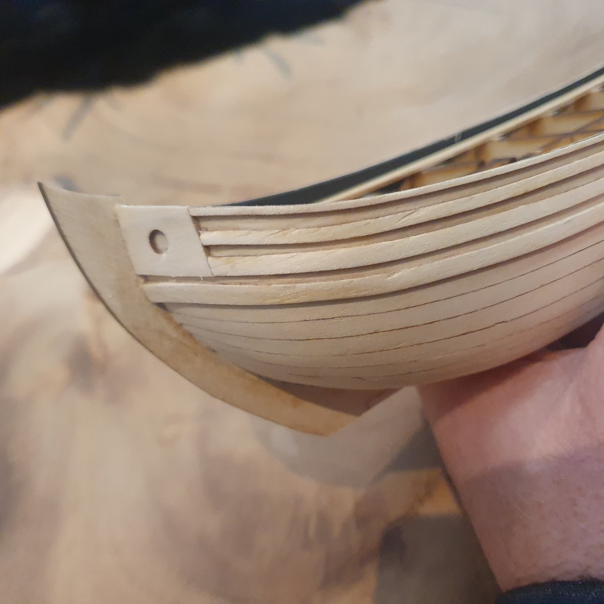

    20241110_155322.jpg Ik denk dat dit gebeurd als het hout te lang in het water ligt. Kleine scheurtjes naar buiten.
    Op zich nog geen probleem aangezien er een berghout overheen komt.

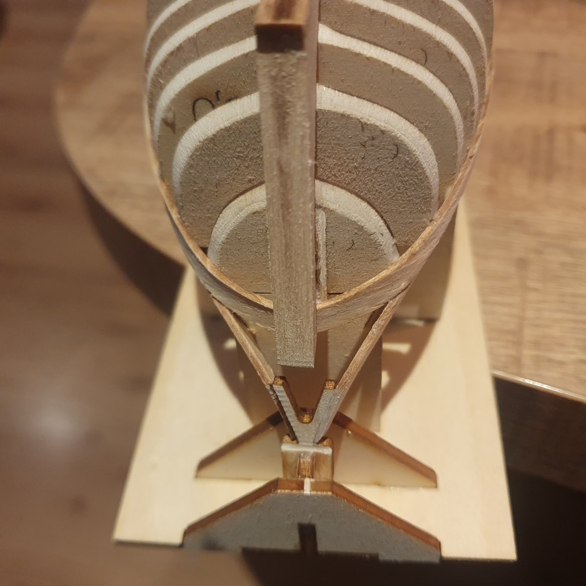

  5. Hans Groenenberg
    6.262

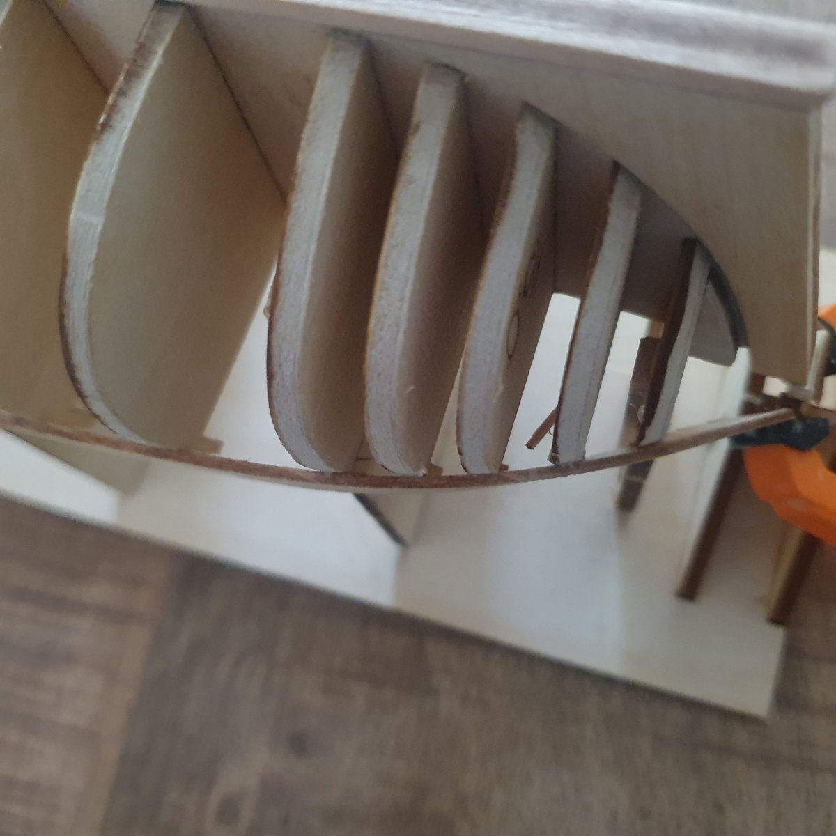

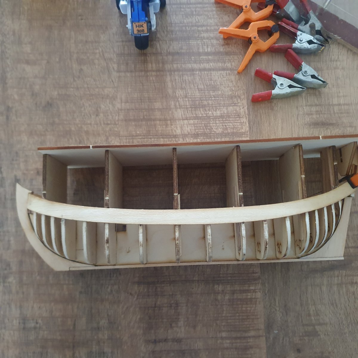

    En de eerste gang onder het boeisel.
    Deze buigt af naar de groef in de kiel.

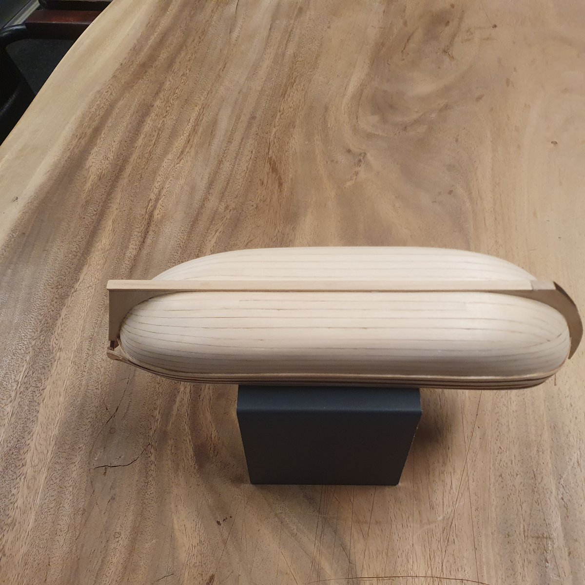

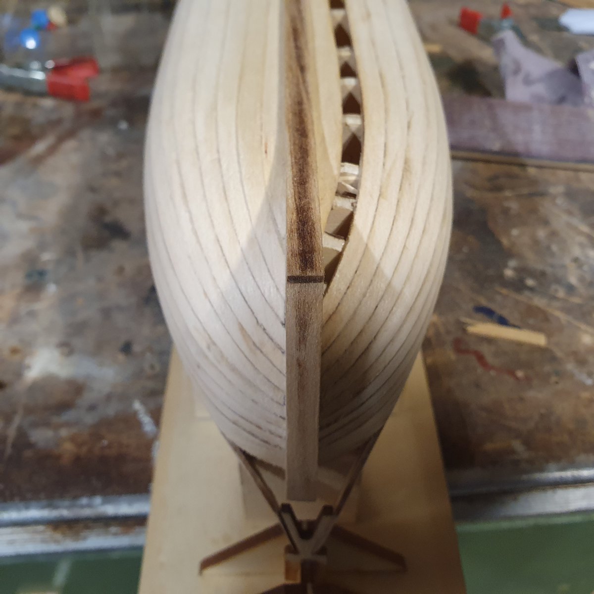

  6. Hans Groenenberg
    6.262

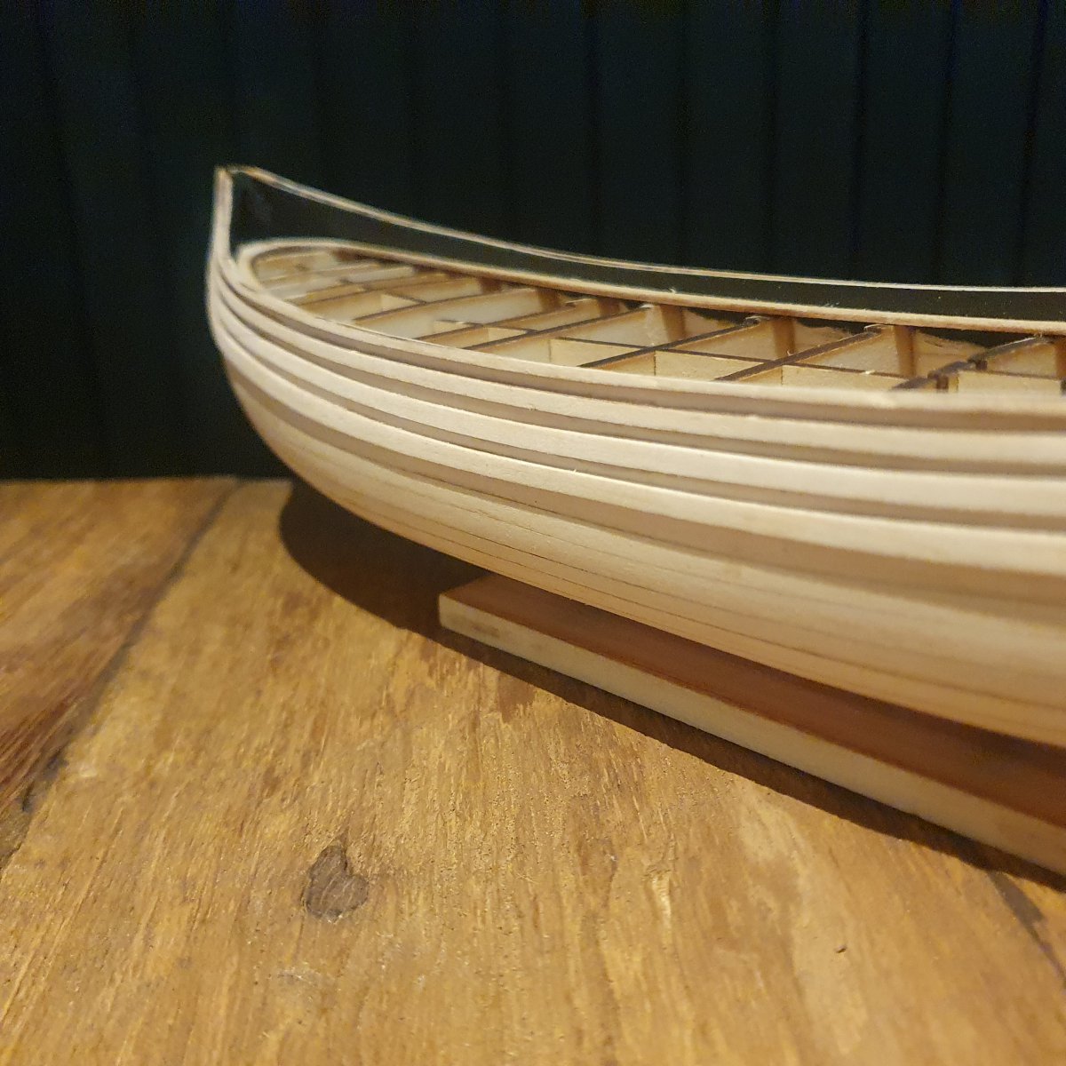

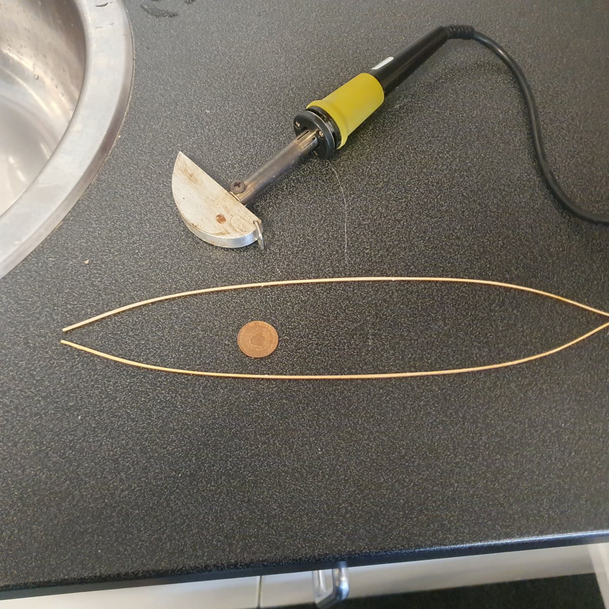

    Met een paar dagen vrij gaat het hard.
    Door het gebruik van een plankenbuiger waardoor de huidgangen snel weer droog waren zijn er aan elke kant 6 aangebracht.
    De gelaserde huidgangen vallen goed tegen elkaar en hierdoor was het klemmen per lat ongeveer een half uurtje.

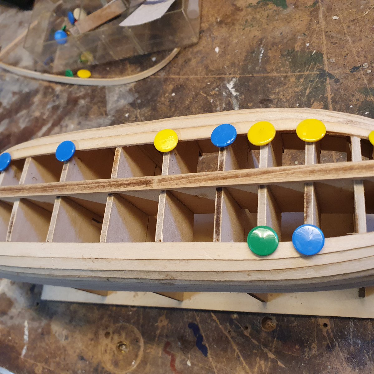

  9. Hans Groenenberg
    6.262

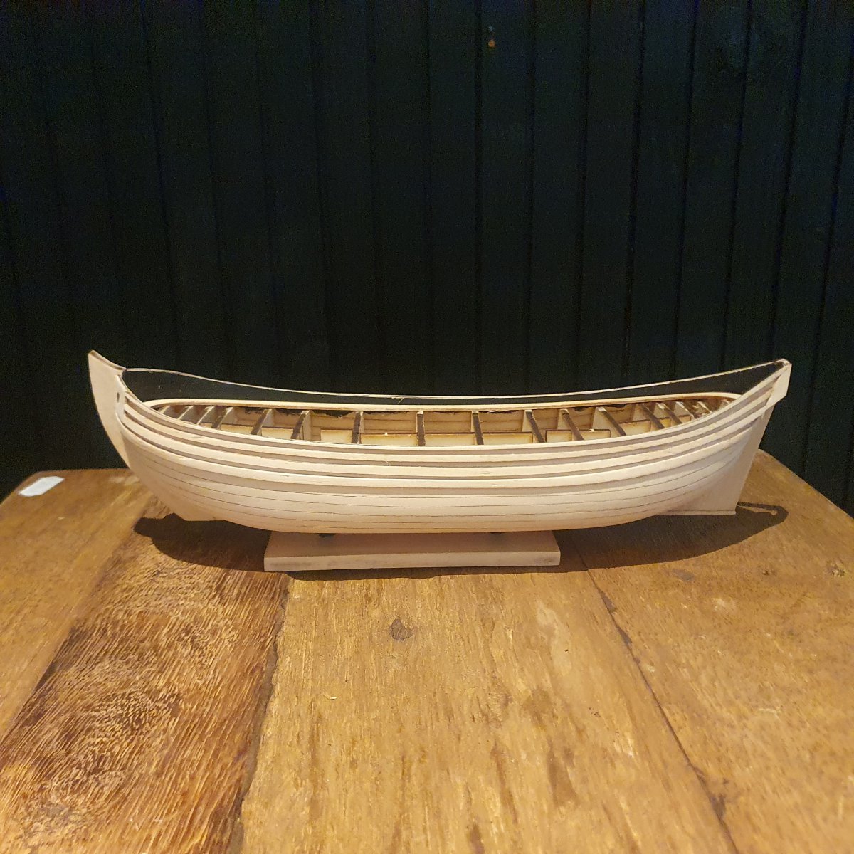

    De romp is inmiddels dicht:)
    Alle latten waar dat nodig was zijn vastgezet onder de kop van een punaise.
    Hier nog 1 lat die ik heb moeten pas voegen.
    Alle latten zitten erop en ik mag wat gaan schuren. Ik heb geprobeerd om zo schoon mogelijk te werken en regelmatig overtollige lijm zo snel mogelijk met water weg te nemen.

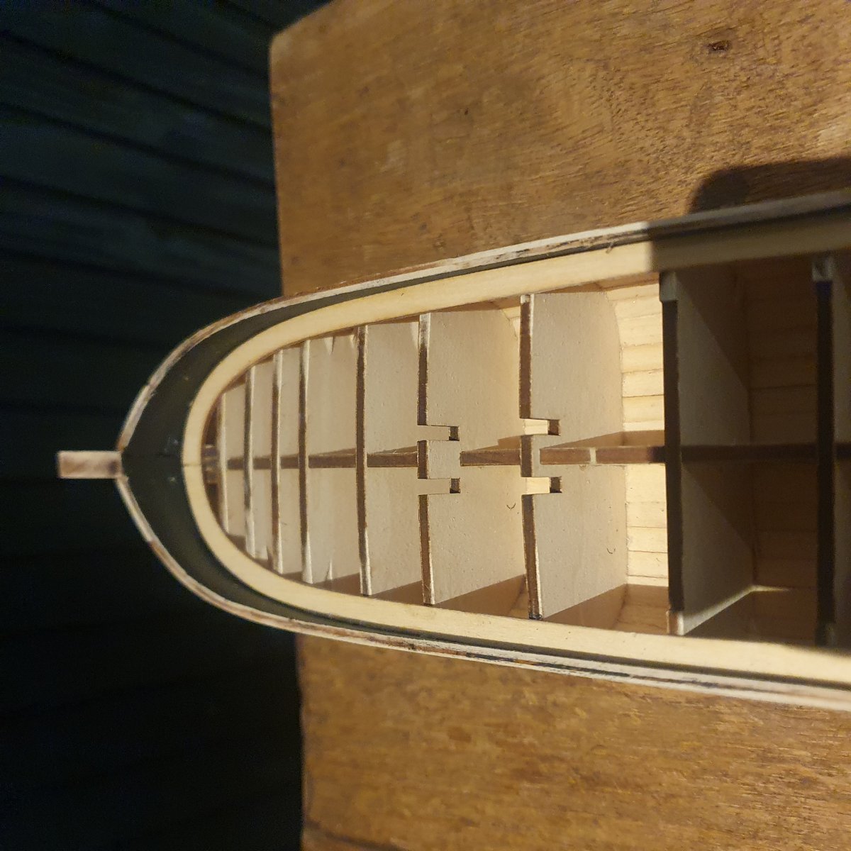

  14. Hans Groenenberg
    6.262

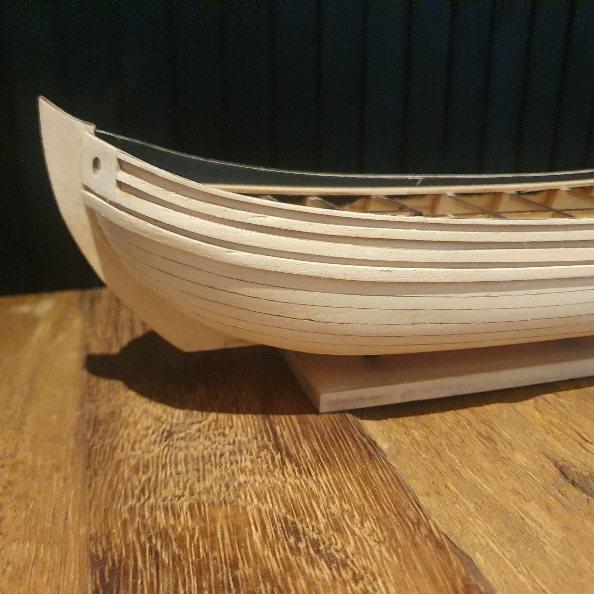

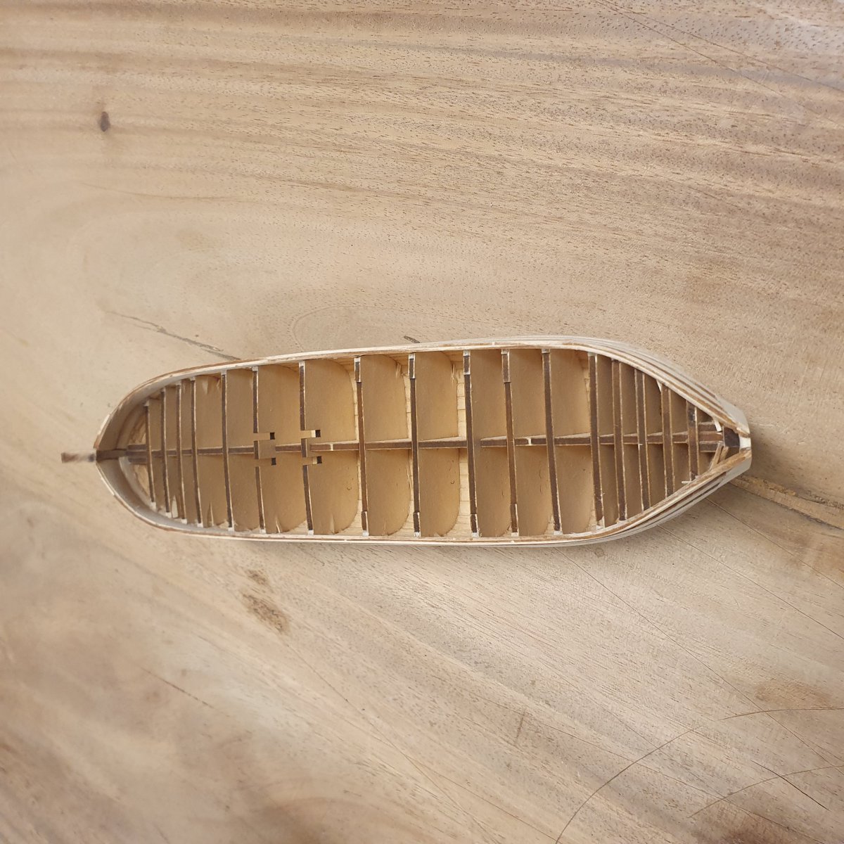

    Gisteren een dag bezig geweest om de berghouten aan te brengen. Deze sluiten aan op het deel met de kluisgaten en de versiering aan de achterzijde.
    Dat was een pittig klusje om e.a. vloeien te verlijmen. Om een idee te geven een heel kwetsbaar berghoutje van 1.5 x 1.5 mm. Hier is het wel oppassen om er geen kliederboel van lijm van te makeno_O
    Ook is het schuitje op de gelaserde standaard gezet.
    Laatst bewerkt: 14 nov 2024
    Jaap Smith, Pingu57, pietsan en 7 anderen vinden dit leuk.
  15. Hans Groenenberg
    6.262
    De binnenkant van de verschansen is zwart geverfd. Ik ga geen uitbundige kleuren gebruiken overigens.
    Tegen de verschansen is een eerste plank geplaatst. Als een soort waterloopplank. ( buitenste dekrand) Maar deze is net zo dik als de dekbeplanking. Tot zo ver de update tot nu toe.
