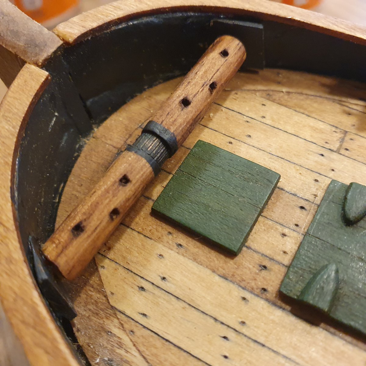

    Hans een vraagje moeten die gaten in de draaispil niet verspringend geplaatst worden? zodat de stok steeds op een goed punt begint?
  4. Hans Groenenberg
    6.262
    Klopt Cees. Er zouden eigenlijk nog wat meer gaten in moeten zitten en verspringen zodat je de handspaken gemakkelijk kan verzetten en op een goed punt kan beginnen. Gelijk opgelost. 20241120_153832.jpg

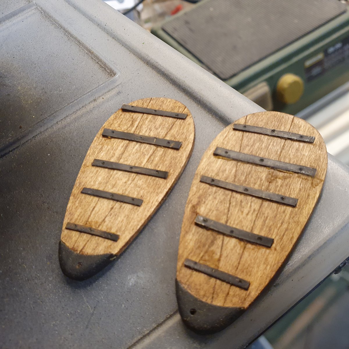

  6. Hans Groenenberg
    6.262

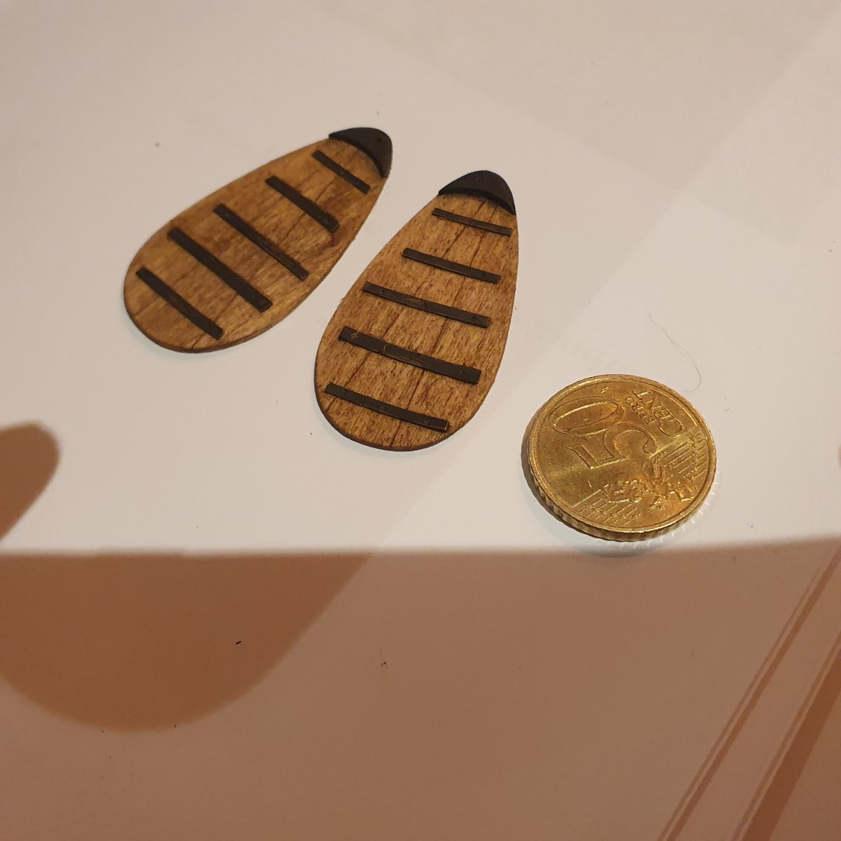

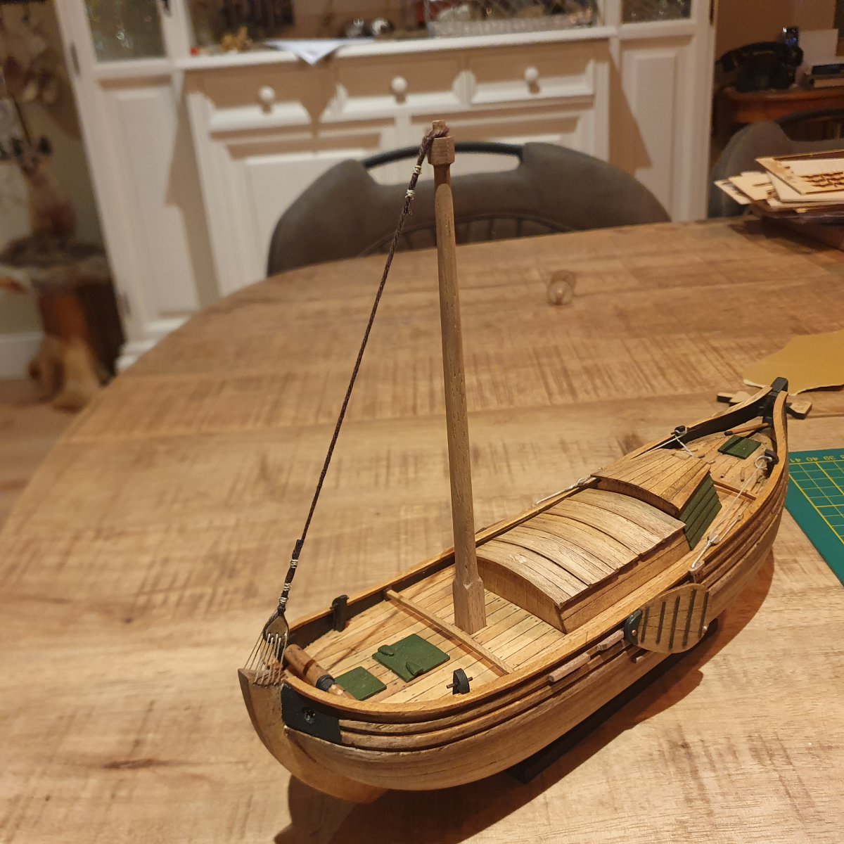

    De zwaarden zijn gemaakt. Deze moeten nog opgehangen worden.
    Met een beetje lichtinval zie je ook nog de bouten die gesuggereerd zijn.
    Laatst bewerkt: 20 nov 2024

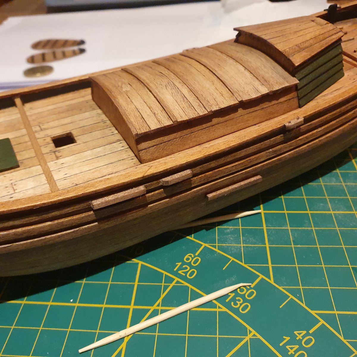

    Latjes 2x2mm gelijmd tegen de romp.
    De rust
    De bescherming voor het zwaard
    Geleiding voor het zwaard onder de waterlijn
    Geleiding voor de val van het zwaard.

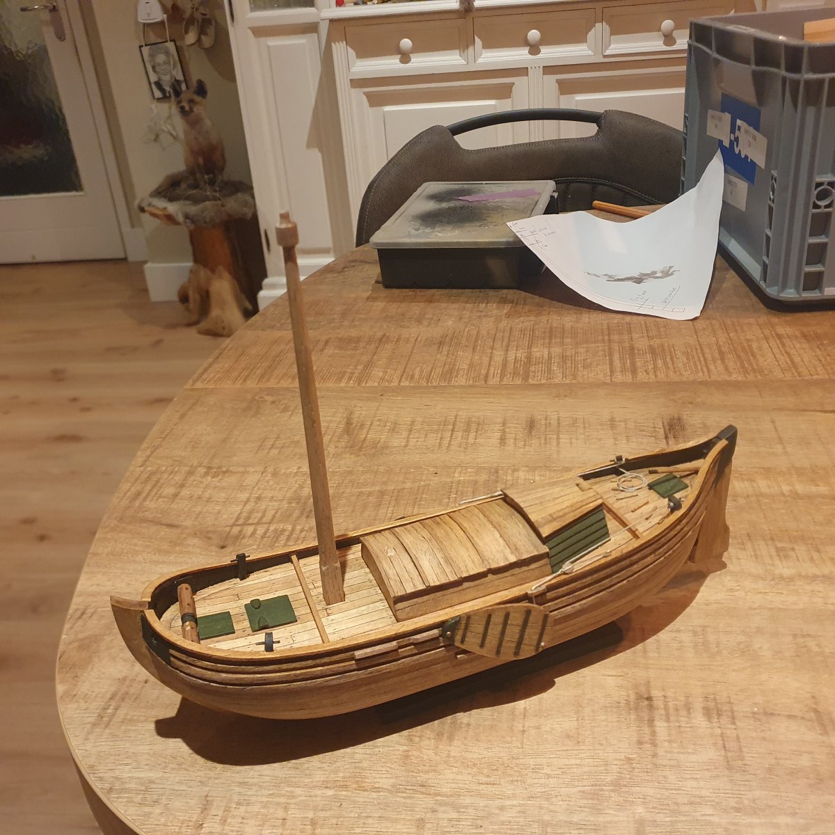

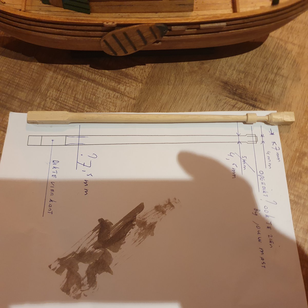

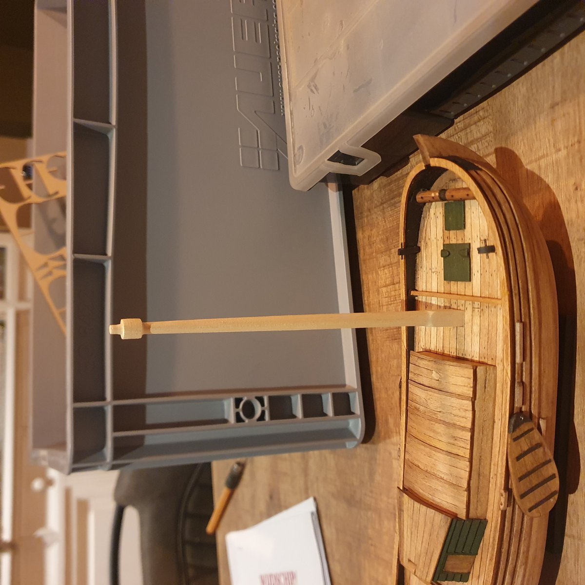

    De mast is gedraaid en dat is eenvoudig met een draaibankje.
    Jaap Smith, Pingu57, P Voogt en 6 anderen vinden dit leuk.

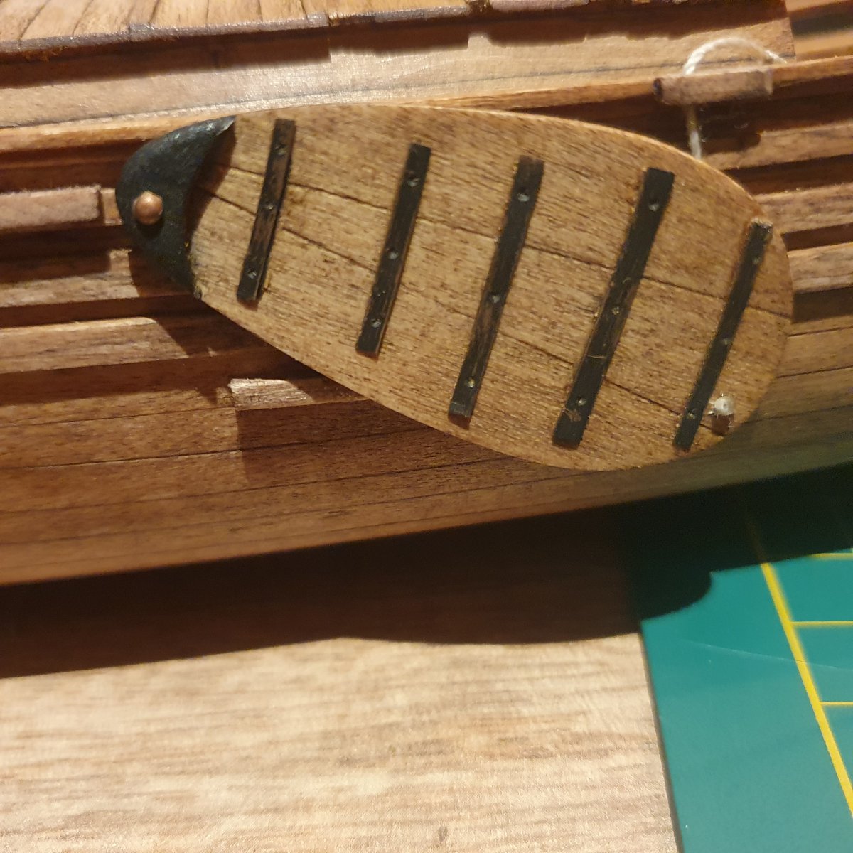

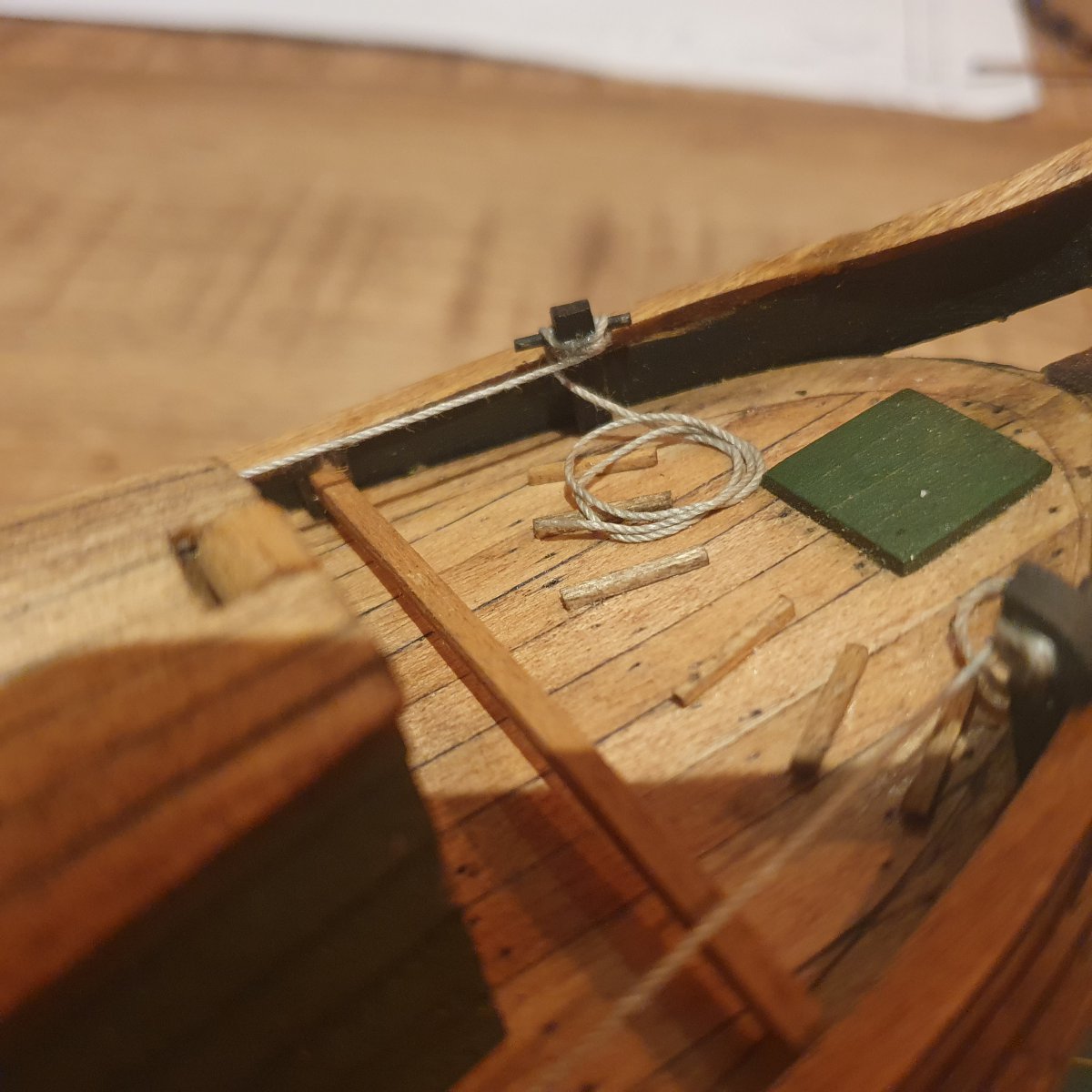

    Het zwaard is gehangen. Als draaipunt een kopernagel. Deze wilde ik nog zwarten maar bij nader inziens laat ik dit zo.
    Het touw van Kolderstok heb ik een tikkeltje donkerder gemaakt wat ik beter vond aansluiten bij het schuitje zelf.

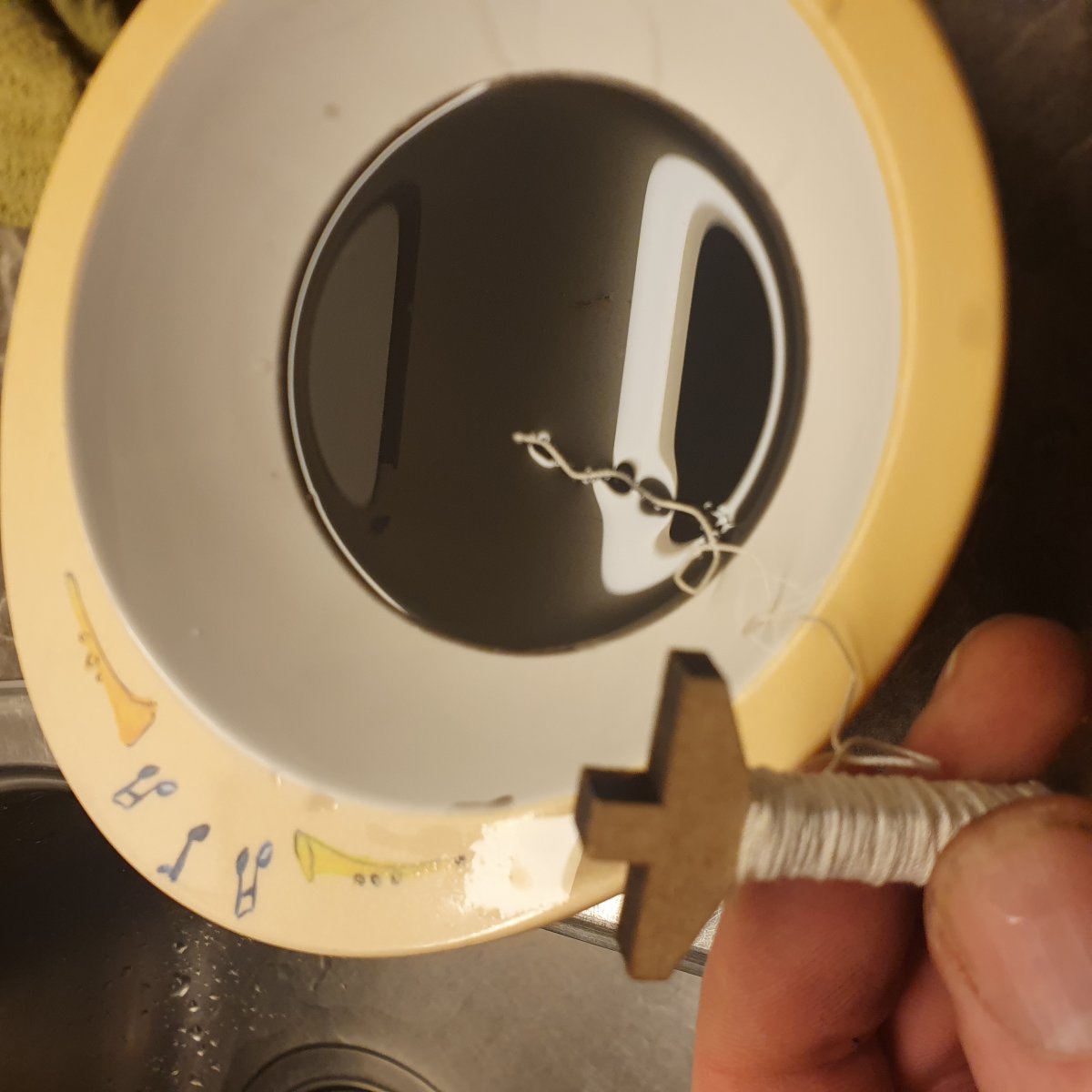

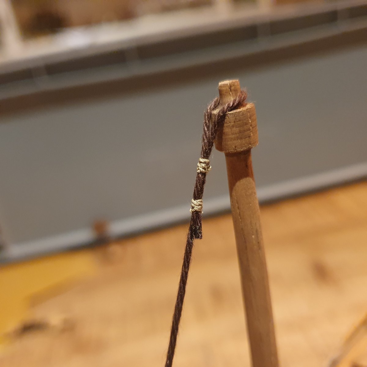

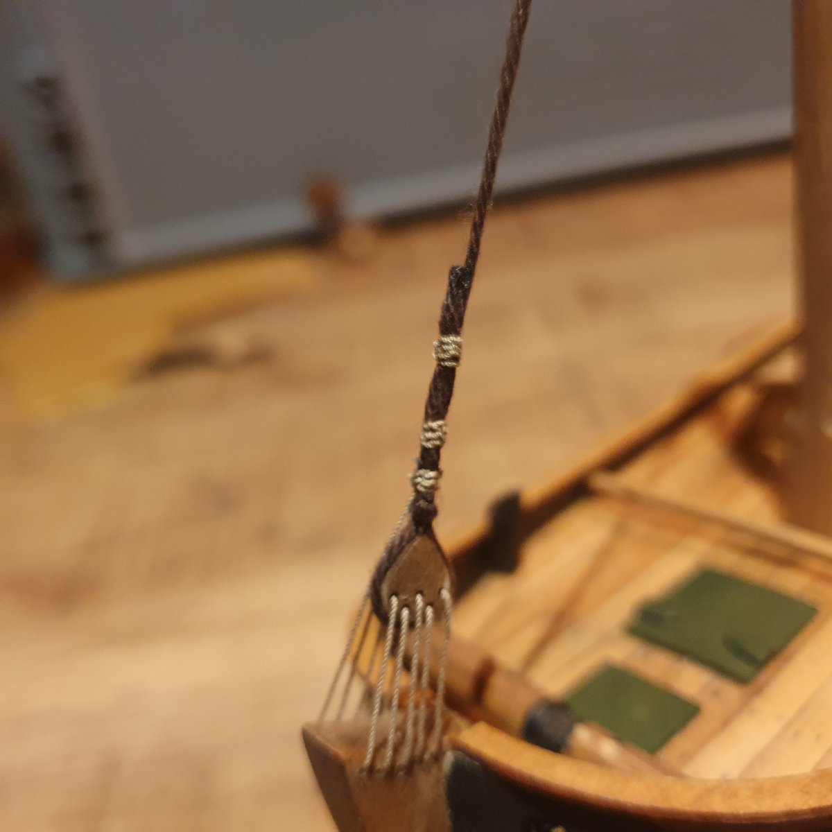

    Inmiddels is de stag gemaakt. Ik heb de bindingen nu een keertje in een lichte draad gemaakt.
