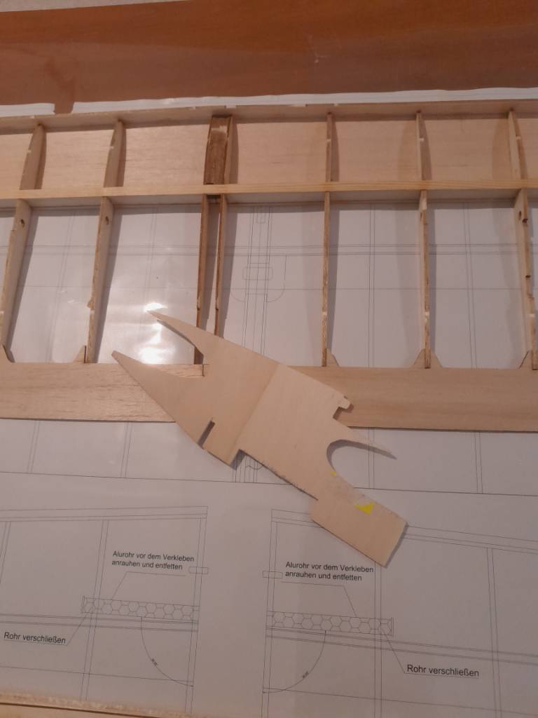

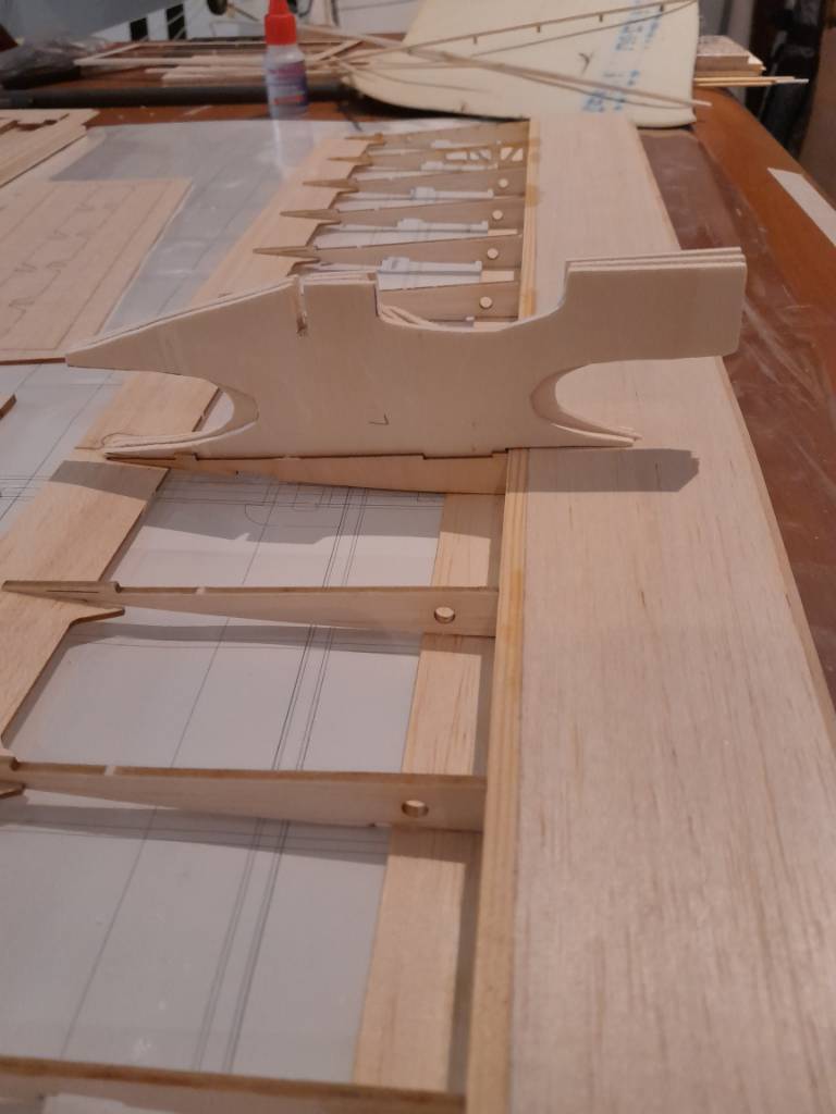

    Het middenstuk van de vleugel aangepast, en de hulpspant voor de pylon klaar. De hulpspant bestaat straks uit 2 lagen met doorvoerruimte voor bekabeling. De vleugel krijgt een vaste en permanente verbinding op de romp. De middenstukken haal ik nu ook al nooit van de romp.

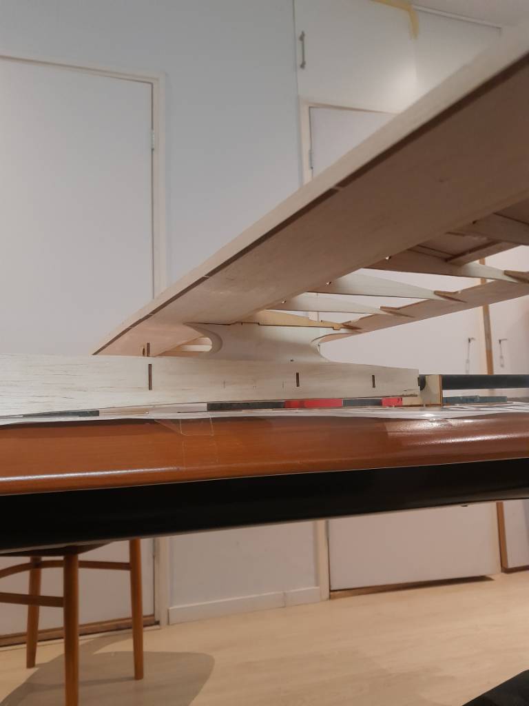

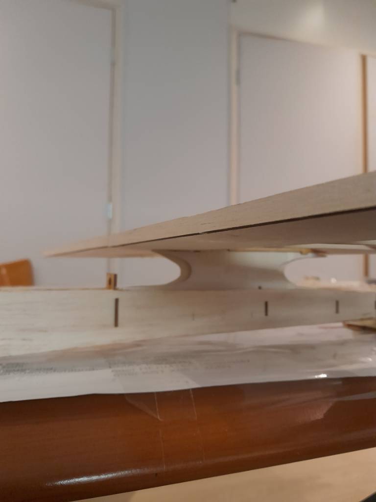

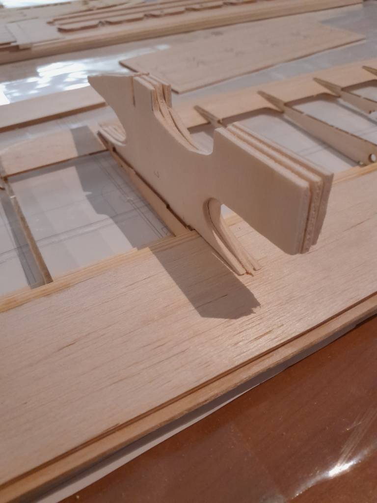

    Ruwbouw pylon past. Verlijmen kan nog niet omdat de kabeldoorvoer van de remklepservo's nog bepaald moet worden. En uiteraard moet het geheel ook in de romp passen. 20231214_232004.jpeg 20231214_231951.jpeg

    Zou je de pylon nog eenvoudig demonteerbaar kunnen maken door hem in de romp te schuiven en te zekeren met 2
    stiften of boutjes (in de dwarsrichting)? Je kunt de kabelverbinding dan ook binnen in de romp regeln.
    Lukt het je om ruimte te houden voor de ballaststaven, of komt de pylon daarvoor te diep in de romp vast te zitten?

    Ik heb er wat over nagedacht. Aanvankelijk vond ik het een goed idee om de pylon in de dwarsrichting te verzekeren met boutjes. Maar toch maar niet in de praktijk gebracht. Reden: Ik denk dat na verloop van tijd er geen waarborg is voor een goede vaste plek in de verticale as. Met andere woorden: bij twee boutjes in de dwarsrichting zou een een rotatie kunnen plaatsvinden om een bout. Daarmee verandert de hoek tov het hoogteroer. Overigens geen man overboord want de Xdream heeft een pendelroer, maar je blijft dan wel aan het trimmen. Ik prefereer een vaste verbinding. Wat een alternatief zou zijn, is de pylon van onderen vast te trekken met een boutje op de vleugelbevestigingsplaat in de romp. Kortom diverse oplossingen! Wel leuk dat er andere bouwers meedenken.
    Precies op de plaats van de pylon is de ballast gepland. Deze plek vervalt daar dan mee.

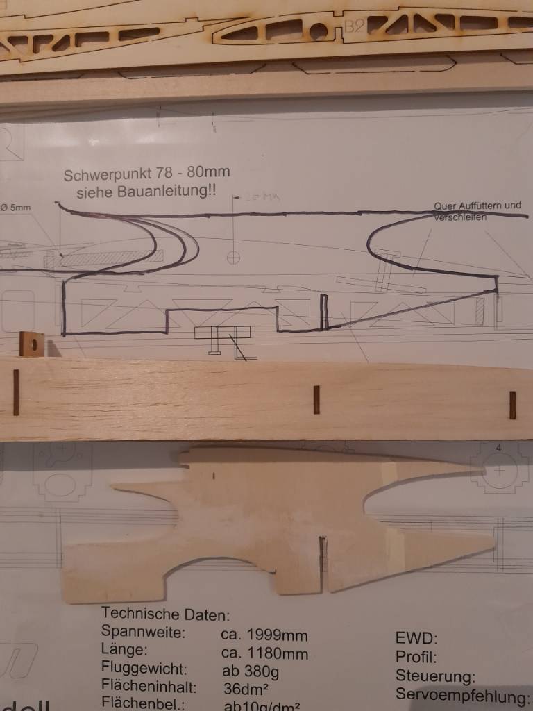

    In de schets is te zien dat er volledig over de ballast buis wordt gebouwd. Ook kun je zien dat spant 2 boven de romp uitsteekt, immers de romp is verlaagd. 20231217_200235.jpeg

    Hmm.. Denk goed na over die ballast zou ik zeggen, want die heb je (vind ik) wel nodig bij enige wind. Misschien 1 of 2 smallere ballaststangetjes maken of blokjes die je naast de pilon kan steken. Verder een tof idee! Ben benieuwd.

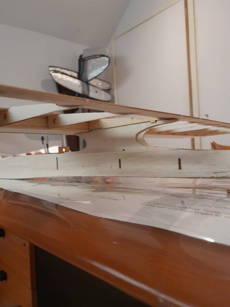

    Het hoogte- en richtingsroer moeten eerst klaar, zodat de bowdenkabels in de romp kunnen en de doorvoer in de staartboom bepaald kan worden. Door de pylon is alle ruimte opgevuld in de romp. Alles op volgorde. De ruwbouw pylon gepast op de romp. Langzaam verder. 20231224_212159.jpeg 20231224_212134.jpeg 20231224_212121.jpeg

    Uiteindelijk de staartboom niet verlengd. Ik kan zo niet beredeneren hoe een hoger gelegen vleugel op de romp reageert op het frontaal aan vliegen van thermiek. Niet wetende of de vleugel zuiver stijgt tov het hoogteroer of dat het een rotatie is. Ik zou het bij mijn Maxa F3j ook niet zo kunnen duiden. Zou ik ook de staartboom verlengen, zou de neus ook zwaarder moeten, en heb ik helemaal teveel variabelen. Nu heb ik me tot de hype beperkt door het richtingsroer subtiel te vergroten. Uiteindelijk ook voor een vierkantere in plaats van een fraaiere ronde romp gekozen voor wat meer langsstabiliteit. De pylon als vleugelbevestiging is rechtstreek verbonden met de starthaak, daarbij wordt de romp wat ontlast. Tevens zit de pylon vast aan drie spanten. Bij een pittige landing zou er niets mogen gebeuren.
