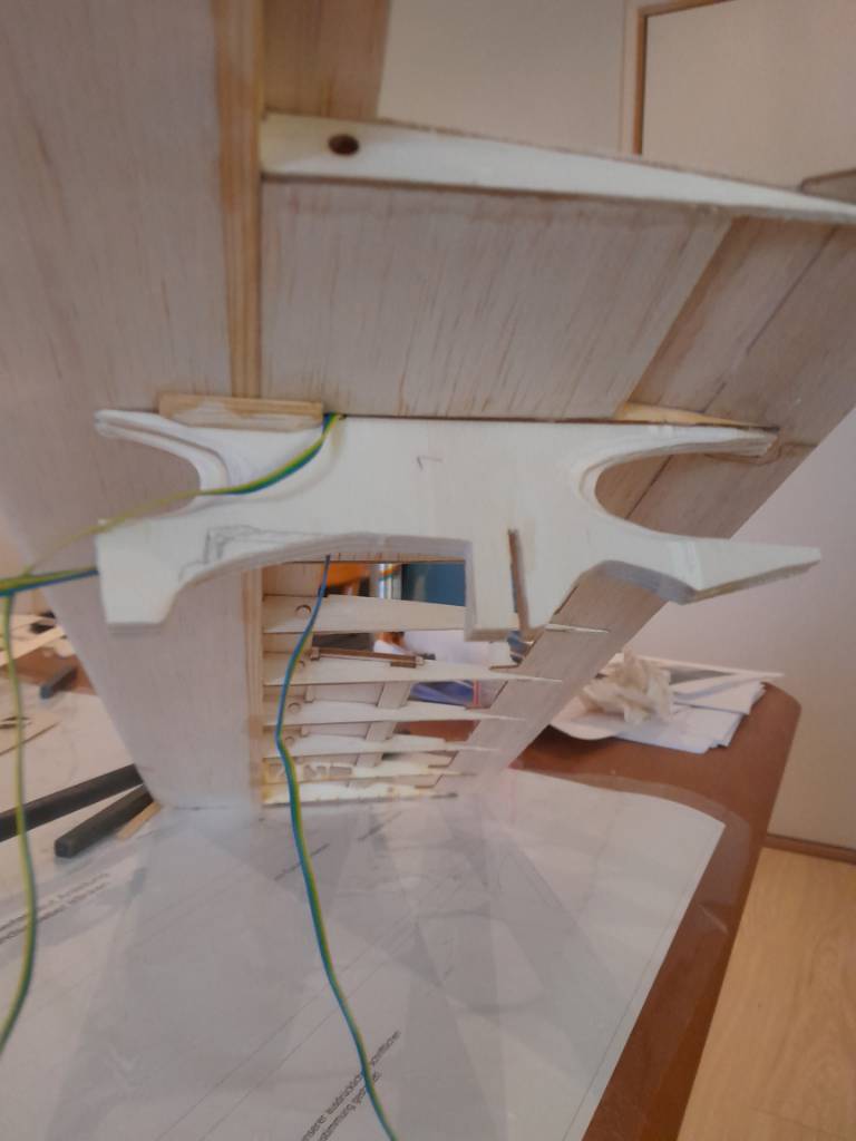

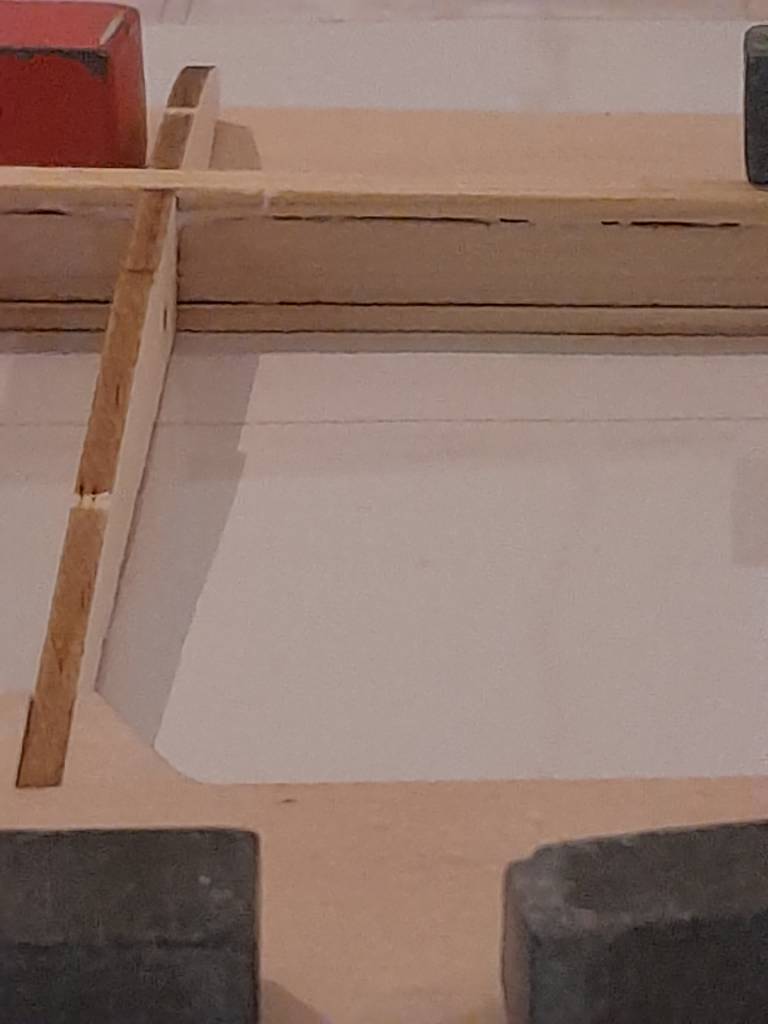

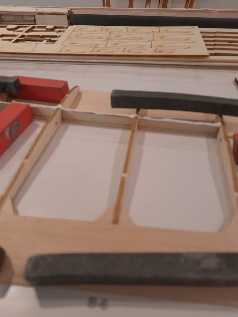

    Precies net zoals bij mijn andere Xdream is hier ook de I ligger niet naar mijn zin. Een sterk opgebouwde ligger heeft geen ruimte tussen de vurenhouten latjes en de staande balsa lijst. Helaas ook hier een spleet. Dus dan maar in soppen met houtlijm. Het middendeel heb ik gelijmd met secondenlijm en de kier na bewerkt met epoxy. Maar goed, wordt lekker sterk zo en uitermate geschikt voor een 'windy'. 20240101_210336.jpeg 20240101_210726.jpeg 20240101_211157.jpeg

    Herkenbaar, ik vlieg met de X-Res en de X-Dream (geweldige Reskisten) en tijdens de bouw van beide modellen had ik het zelfde issue.
    Mijn voorkeur ging uit om de vleugelrip iets dieper uit te vijlen om de kier op te heffen naar het balsa schot.
    Daarna de bovenzijde van de vleugelrip iets vijlen om de balsabeplanking aan te sluiten op de vurenhoutenlijst.
    De oplossing die jij beschrijft is ook prima en iets meer gewicht komt goed van pas als we met 5 a 6 meter wind vliegen.
    Ben benieuwd naar het eindresultaat en erg leuk dat je je experimentele bouw deelt.

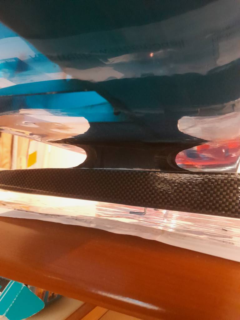

    Het duurde even, maar het 'huwelijk' tussen romp en middendeel van de vleugel heeft plaats gevonden. Servo's zitten er in, nu nog de pylon verder beplanken aan de bovenzijde van de romp. Spanwijdte fine tunen, en ontvanger met accu plaatsen. De laatste loodjes voor het voorjaar ontluikt.

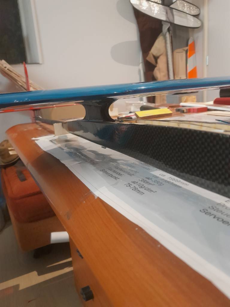

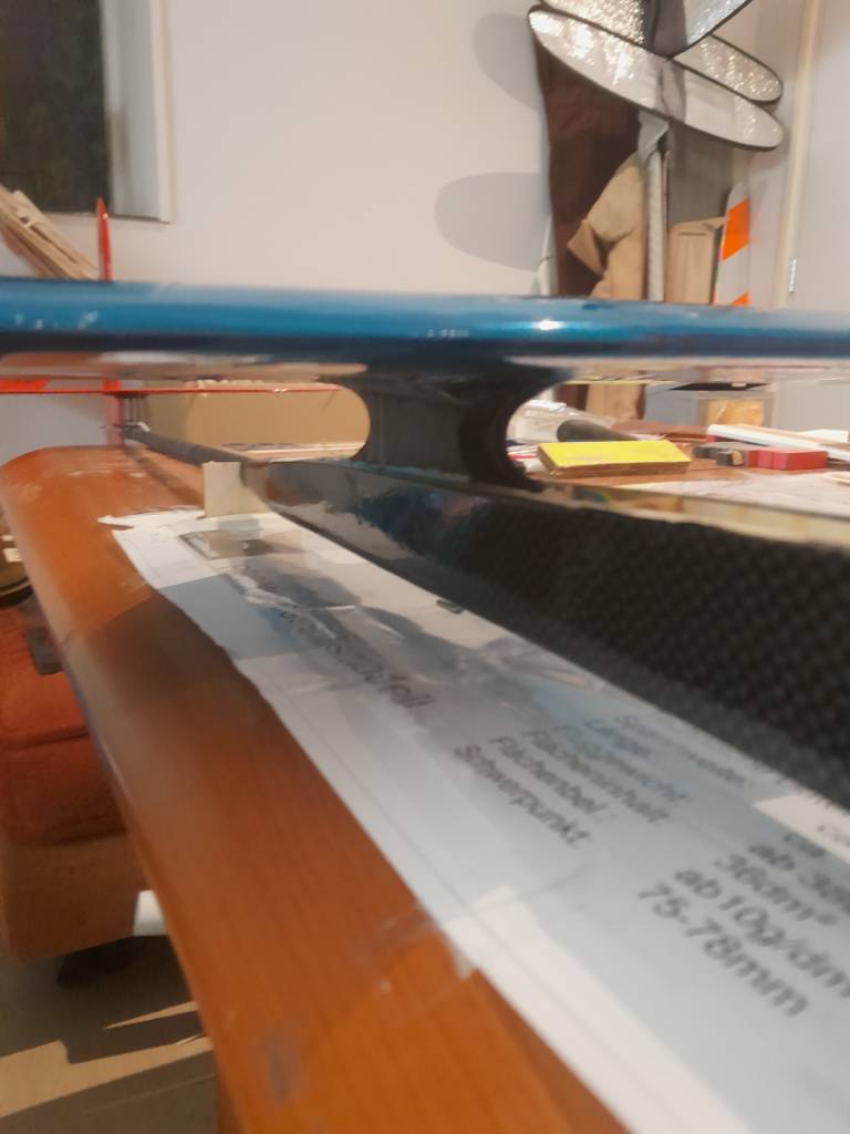

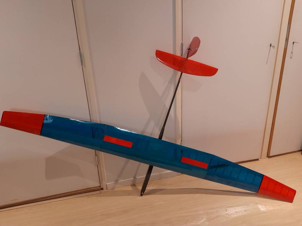

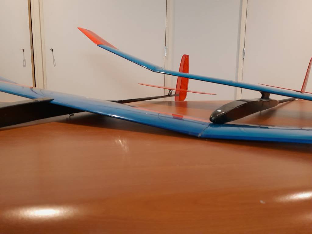

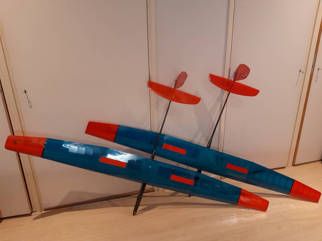

    Klaar! Eindelijk af. Het laaste gedeelte van de afwerking viel enorm tegen. De vleugels trokken steeds weer krom. Ik heb mijn bedenkingen bij de kwaliteit van het hout. Sommige planken zaten krom getrokken in het bouwpakket en bleven voorgespannen samen gebouwd. Dat is natuurlijk zeer onwenselijk. Zelfs met de bespanning is niet alles te corrigeren. Voor mij, na vijf RES modellen gebouwd te hebben, ook wat nieuws. Hoe dan ook, niet tevreden over de eindkwaliteit. Binnenkort dit model maar eens van de helling af donderen op de Wasserkuppe en hopelijk doet het vlieggedrag veel vergeten. Eerst maar eens invliegen met rustig weer.
    Op de laatste foto, de 'gewone' Xdream en de Xdream pylon.

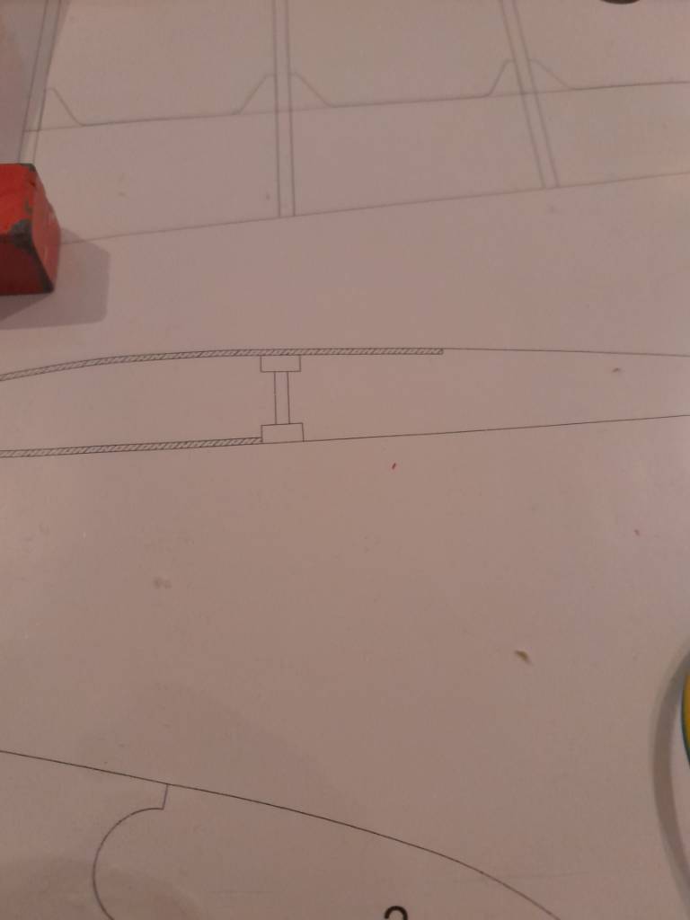

    Hallo, ik heb ook een X dream gekocht maar dan de elektro versie, maar wil ook de zweef versie maken.
    Nu zoek ik dus de tekening van de X dream, maar alleen waar de normale romp opstaat.
    Wie kan mij helpen? alvast bedankt Gerard

    Ik heb nog een "pristine" kopie van de bouwtekening liggen. Als je wilt kan je die overnemen.
