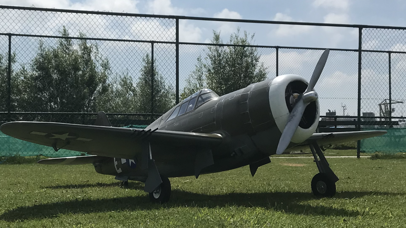

    Die nieuwe tor van Dick gaat makkelijk een 26X12 trekken, mega koppel die motoren van hem.
    Mijn 1e Penta 102 draait al jaren een 27X14 rond naar de 5000 rpm op de grond, ook een 28X12 gaat maar dan de motor wat rijk houden.
    De motor die ik van Ro heb overgenomen, ook een Penta 102, toch in de Cymodel P47 kunnen lepelen, heb hiervoor de cowl moeten aanpassen wat je bijna niet ziet of je moet er met een rolmaat naar zoeken.
    De bedoeling was en is nog steeds 2 van die 102’s op een 1/5 F7F te schroeven, voorlopig maar op de P47 gezet.
    Ga er volgend jaar weer aan bouwen.

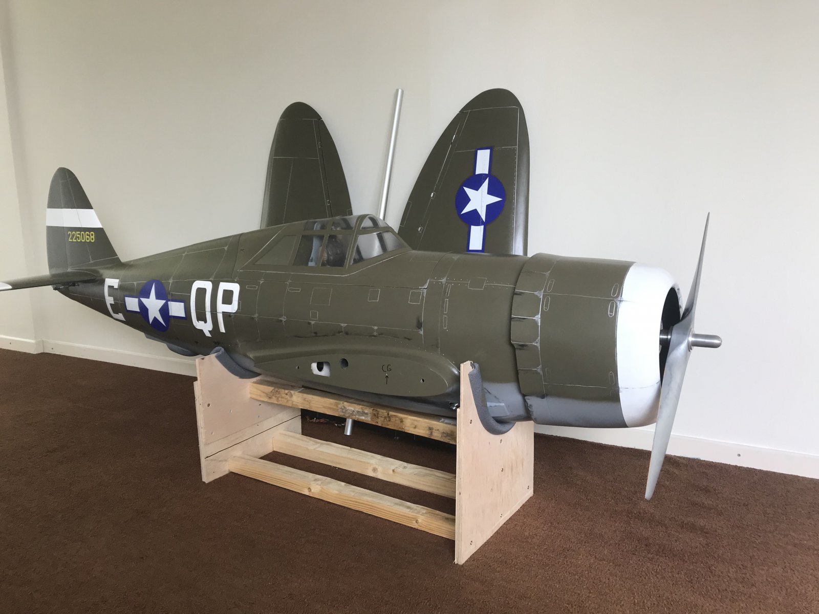

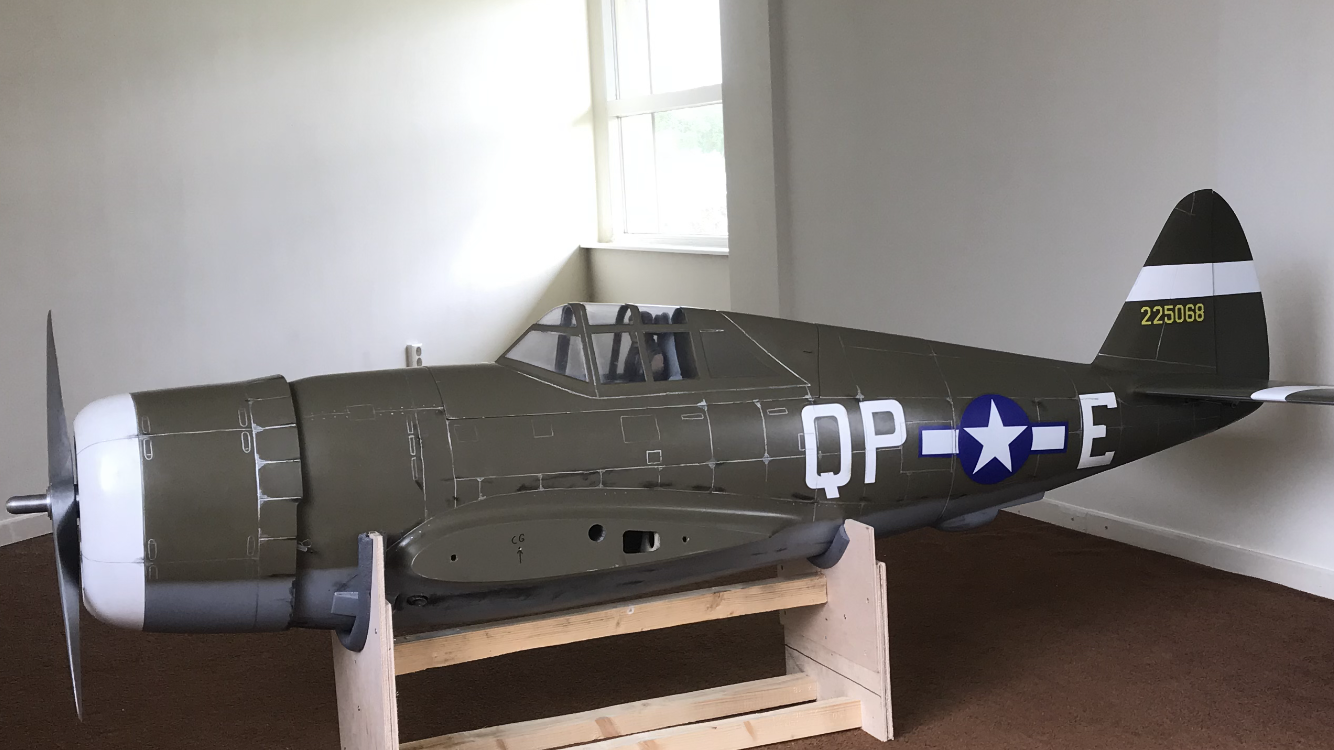

    De P 47 SNAFU heeft een 4 blad propeller.
    Ik veronderstel l dat de verwijzing naar de Penta Motoren een 2 blad propeller is.
    Ik ga zien wat de 7 cilinder aankan aan Propellers.

    Klopt, vlieg met 2 blad Jack Schepens prop’s.
    Denk dat de penta 102 wel een 4 blad 25X12 aankan, een 26X14 2 blad draait in de lucht plankgas over z’n max toeren.
    Misschien maar eens uit proberen tzt op de 1/5 P47.
    En staat ‘redelijk’ schaal op de kist.

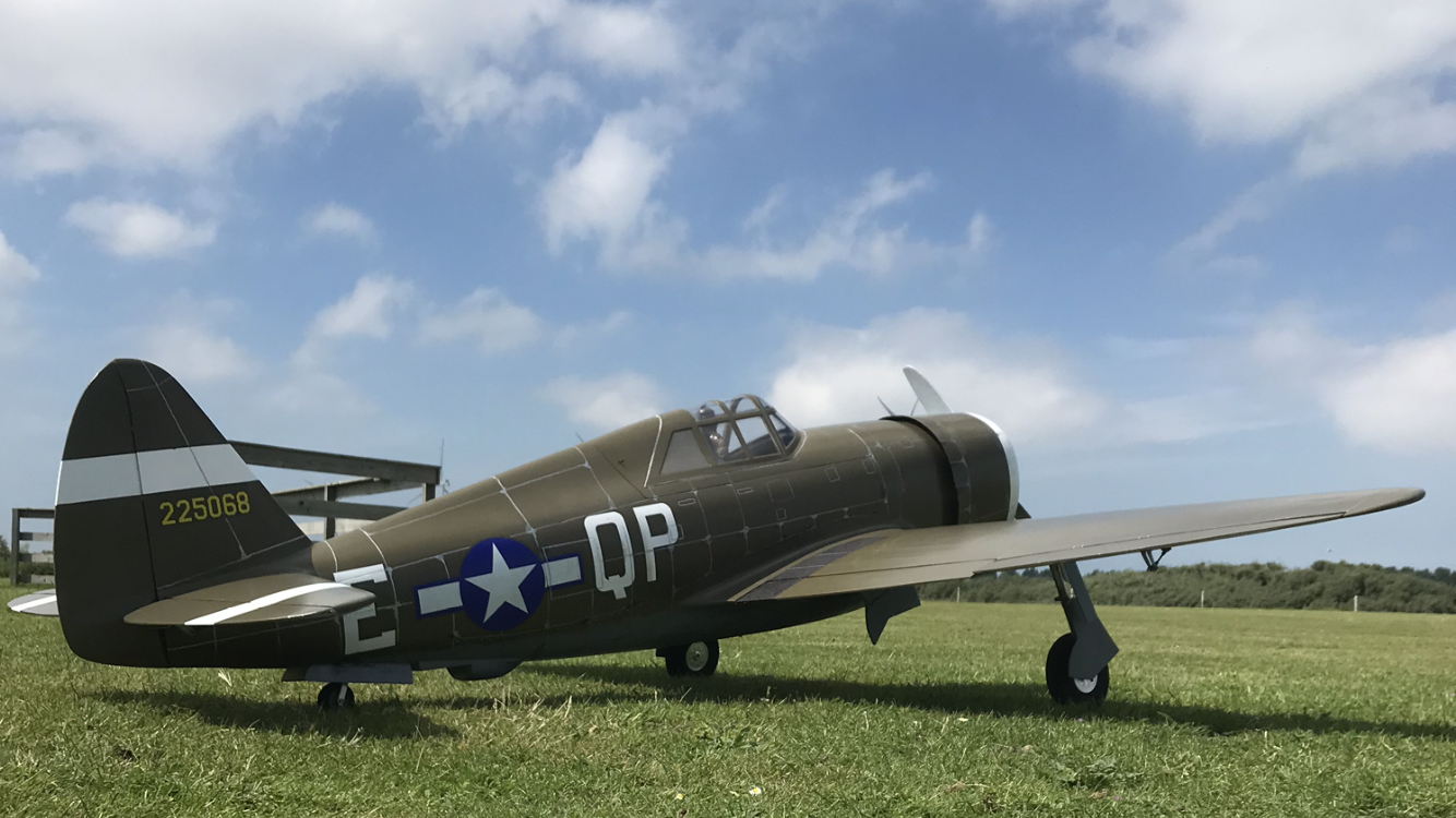

    Mooie P-47.
    Wel even een schaal-spinner op zetten! . . .
  9. AGK
    AGK
    11 feb 2020
    137
    Hier
    Gebeurd.
    Verder nog wat?

  10. jan brilman
    jan brilman Forum veteraan
    12.997
    Al een heel stuk beter.
    Als je dat wilt wil ik nog wel even kritisch kijken . . .

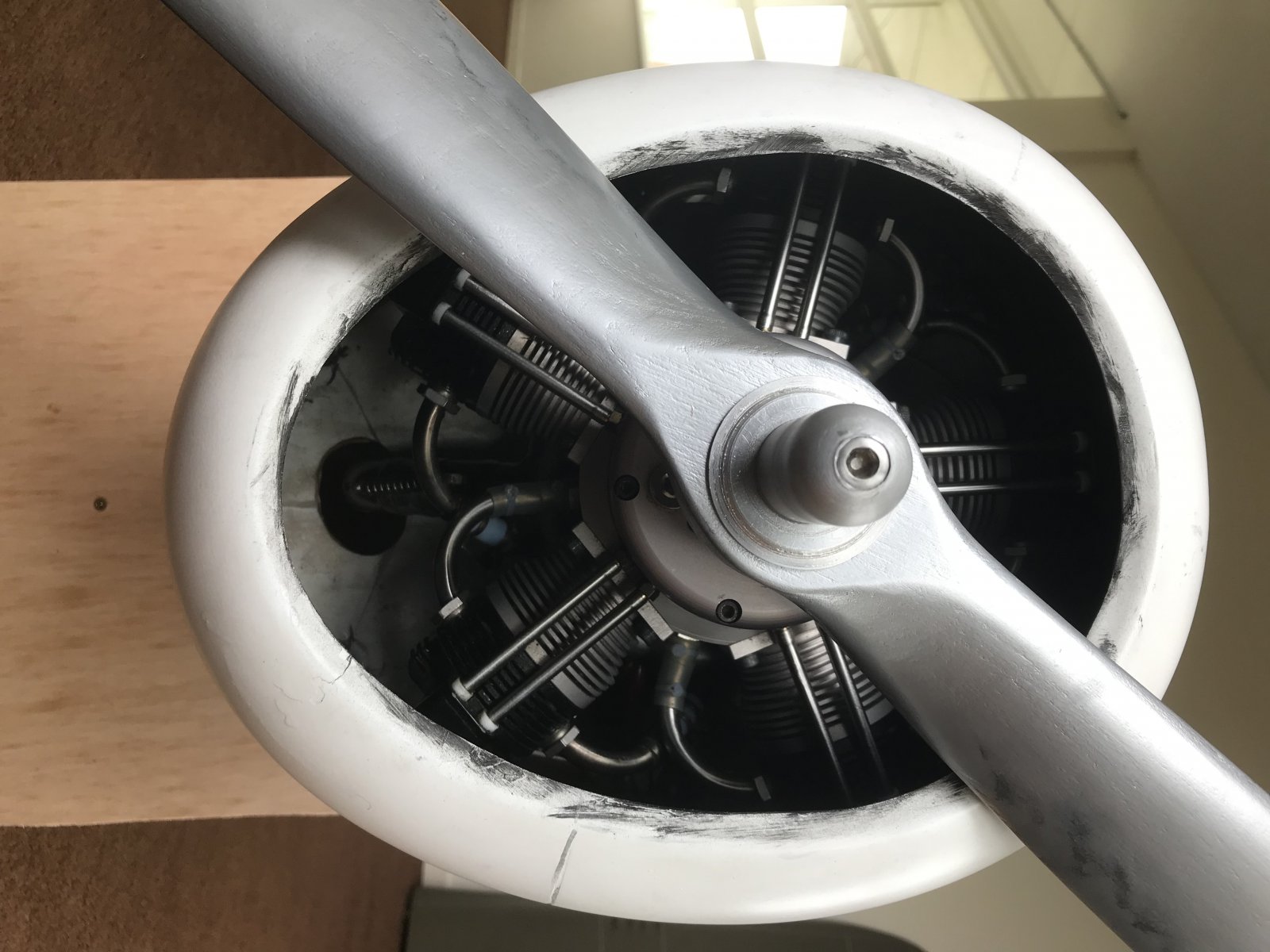

    Even terug naar de Yak
    De Koolstof motor bok is af,gisteravond ingebouwd in de proefstand.
    Ongelofelijk hoe sterk zo een koolstof constructie is.
    De motor swingt in de rubbers en totaal geen vervorming van de steun.
    Toch maar even met image shack, geen idee hoe foto s rechtstreeks te uploaden via MBF.
    In het voorste schot moet nog een opening gemaakt worden waarop de luchtinlaat van de motorkap wordt aangesloten.
    Ook tussen de beide cilinders komt nog een schot zodat er een labrint ontstaat waarmeer de cilinders gekoeld worden.

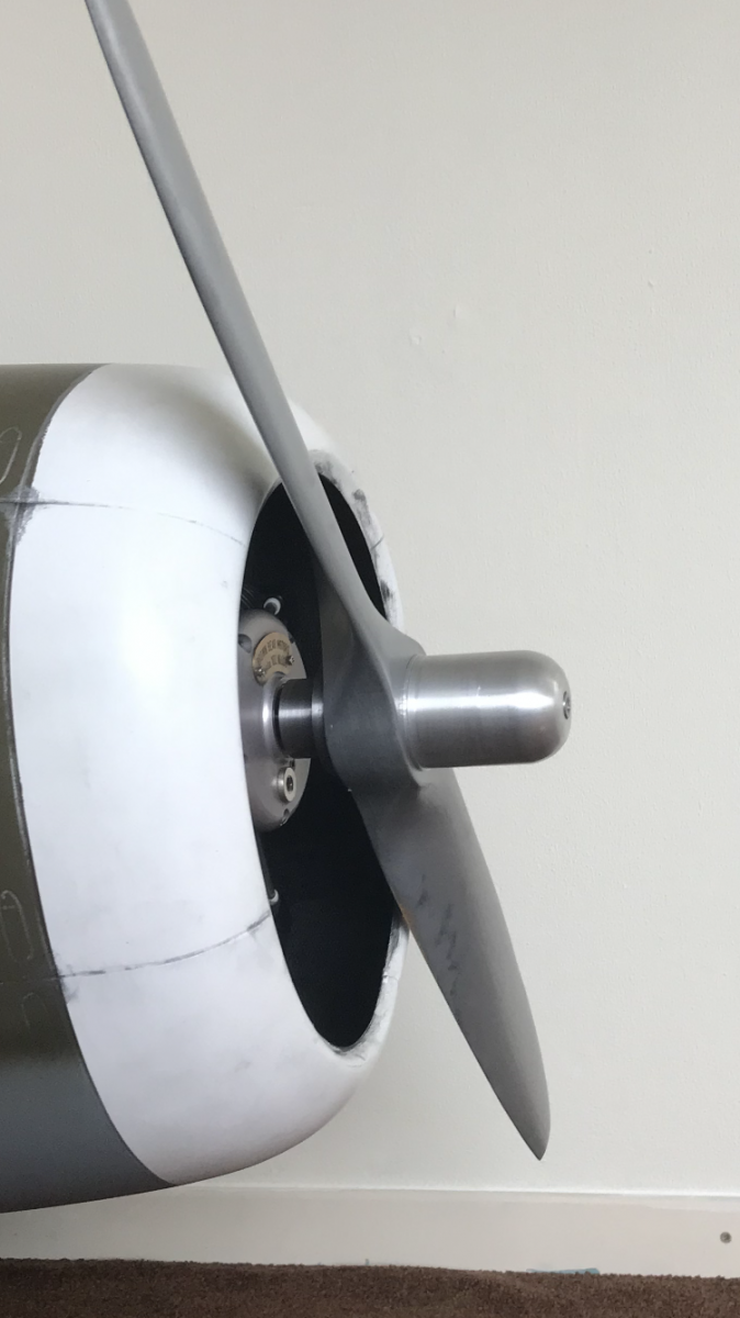

    De schaaloplossing van Ramoser voor de P47.
    Ik heb wat verschillende diameter bladen om op de 7 cilinder Brown Bear te testen.
    MicropropSport en jan brilman vinden dit leuk.

    Hoi Ed.
    Dick kon niet verder met de nieuwe 7 cil begreep ik, werkplaats is nog niet af.
    Eens kijken wat de penta 102 doet met een 4 blad Biela 25 X 10.
    Nu gaat het met de houten 26 X 14 2 blad Schepers prop eigenlijk te snel.
    Die vierblad van Ramoser voor de P47 ziet er gelikt uit, is dat van de 32 of de 25 serie?

    De 7 cilinder was niet in de werkplaats maar bij Dick thuis vertelde hij mij.
    Ik wacht rustig af wanneer de motor komt.
    Met schaalmodellen en motoren moet je geen haast hebben.
    De Ramoser propeller is een van de 25 serie.
    65 cm diameter staat er op is 25.9 INCH afgesteld op 14 inch spoed.
    Binnenkort de Kolm en de motorbok testen .
