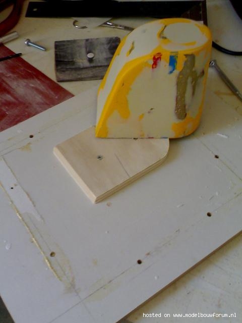

    Kap en mal maken.
    Hallo Stefan,
    Hier in dit draadje staat al heel veel informatie.
    Kap maken
    Je kunt twee soorten mallen maken.
    1-Een positieve mal door de bestaande bodykap vol te gieten met model/gietgips. Dit is gedaan met een bodykap in het draadje "Kap maken".
    (Dit model/gietgips kun je o.a. kopen bij de Gamma.)
    Deze methode geeft een minder scherpe mal omdat je de binnenkant als mal gebruikt en je niet alle details hebt die buitenop zitten..
    2-Een negatieve mal kun je maken door de kap in een kistje te leggen en dit vol te gieten met modelgips. Het voordeel is dat je een mal hebt met alle details. De kap vooraf insmeren met wat boenwas o.i.d. vergemakkelijkt het "lossen" van de voorbeeldkap. Het plankje is om de kap vast te zetten/klemmen op de bodem
    Bijgaande twee foto's ter illustratie.
    Als het gips volledig is uitgehard (neem hiervoor een dag!)dan verwijder je de zijkanten, daarna keer je het geheel om en kun je het voorbeeld eruit pakken.
    Succ6
