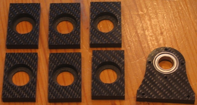

    Na goed uurtje frezen, de lager blokken uit 6mm carbon!
    Ik heb 3 plaatjes 2mm carbon opelkaar gelijmt met 24uurs epoxy. Dat onder een hitte lamp en wat gewicht erop. En je ziet het verschil echt niet. Dat werkt perfect en dus goed te gebruiken om dik carbon te maken!

    Lagers in carbon plaatsen is geen goed idee! Want door de trillingen op je as en aandrijving gaat de lager ook trillen en zo loskomen uit het carbon.
    In het begin dat je dit systeem gebruikt werkt het maar na een tijd slijt je carbon uit en is het gedaan met de pret....

    Die blokjes worden ook nog van aluminum. Ik ben er achtergekomen dat voor dat stuk, carbon niet het geschikte materiaal is. Maar het was even een nood-oplossing. We hadden wel plaatjes carbon thuis liggen, maar geen 6mm aluminium.
    Er zitten ook al wat kleine scheurtjes in het carbon, na het tappen. De carbon blokjes staan op de replacement lijst :)
