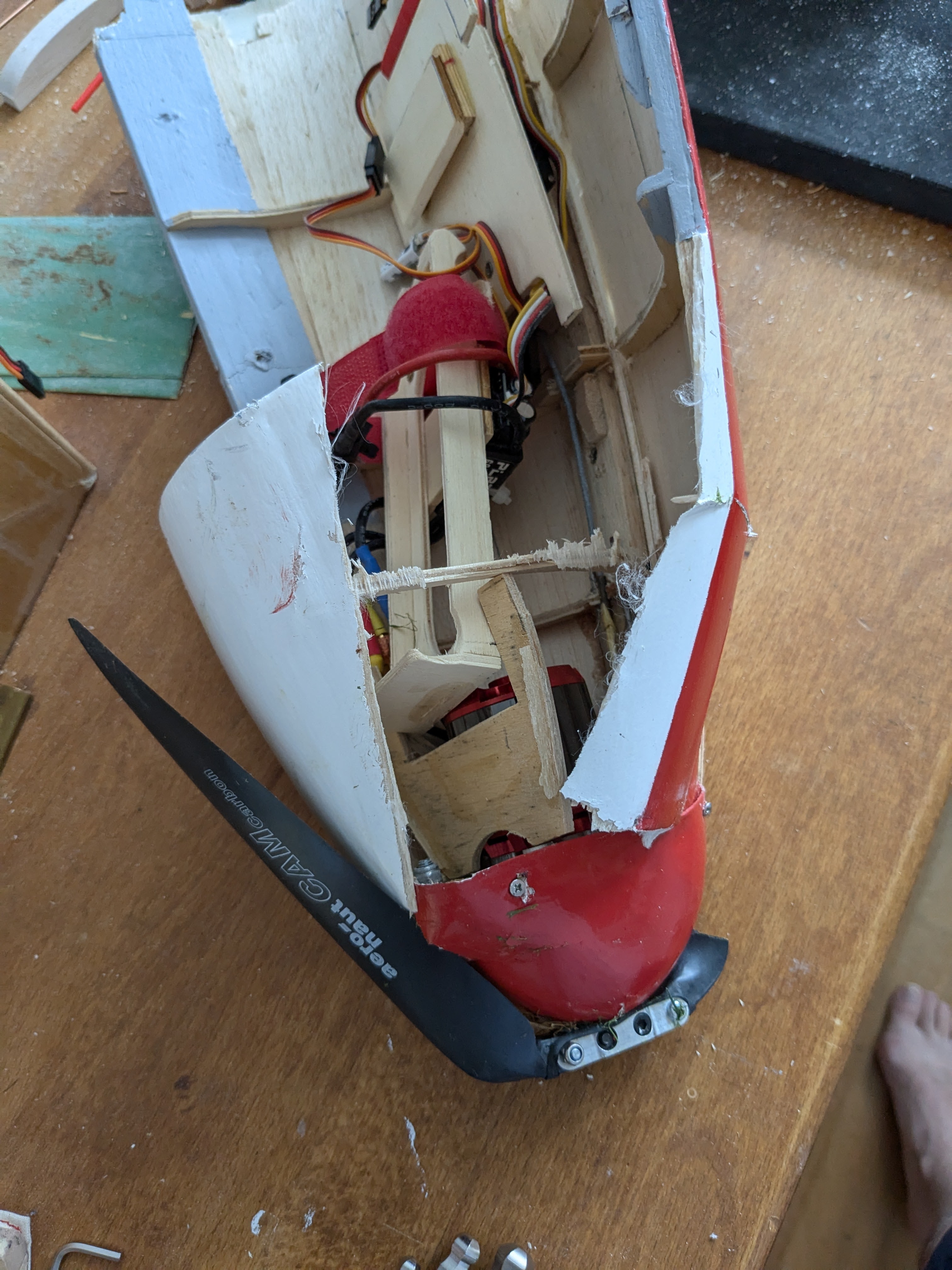

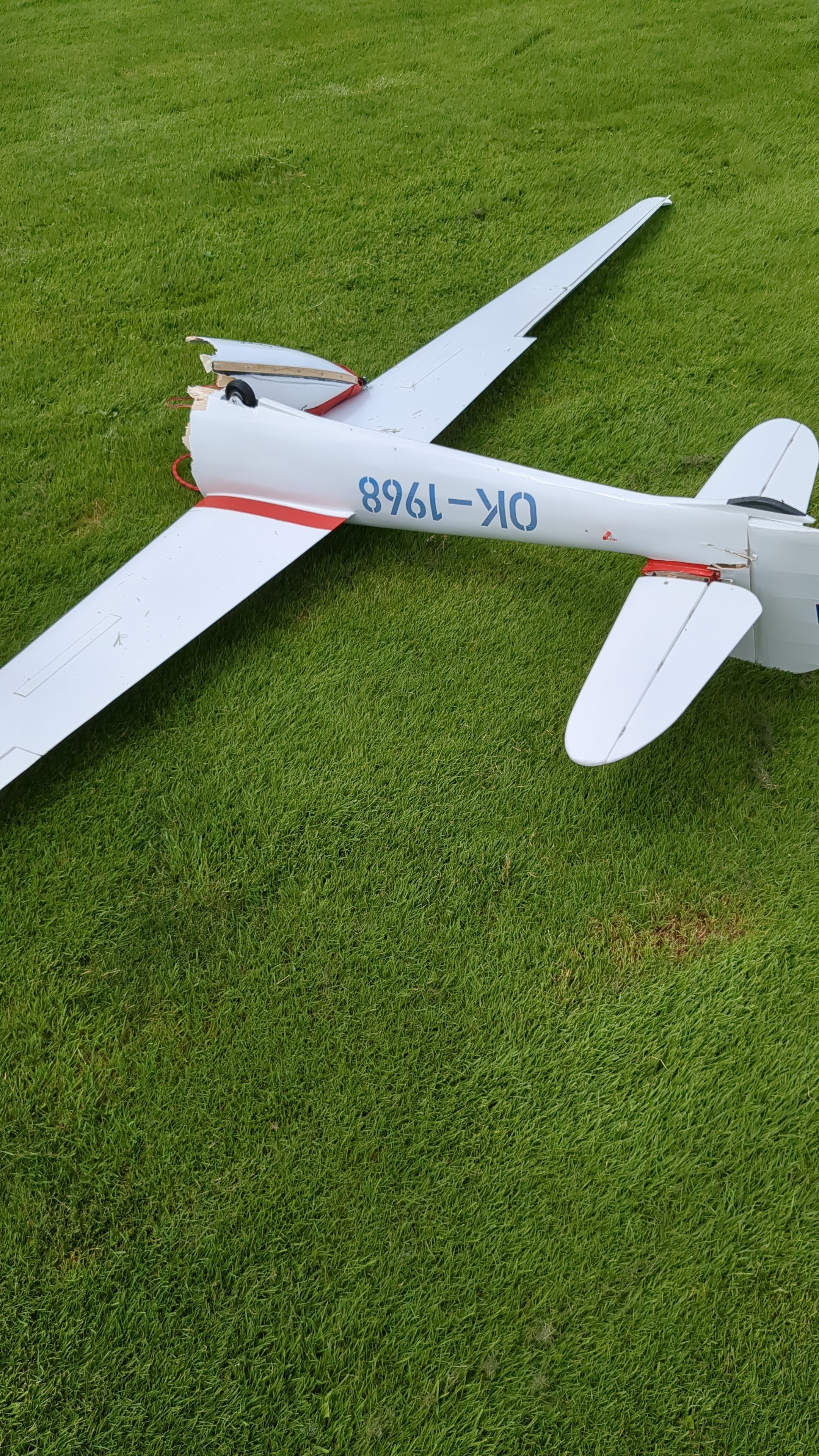

    Helaas ging het vliegen vandaag erg fout. Snap niet hoe het kan maar het hoogteroer werkte verkeerd om, moet ikzelf op mijn geweten hebben maar wanneer en hoe snap ik nog niet Resultaat was een ikke met een pest humeur en een brok schade.
    Hele neus ligt eraf en ook bij het kielvlak zit een gemene barst. Wanneer de mood er weer is moet de romp helemaal gestript worden voor een grondige inspectie voordat
    er gerepareerd kan worden. Vleugels hebben zo te zien de klap zonder schade overleefd en de kap ook. Motor heeft ook een stivige klap gehad maar lijkt nog wel in orde.
    Hersteld wordt hij zeker maar zal wel van de winter worden.

    Dat is niet leuk Huibert, met jouw vakkennis en geduld moet dat herbouwen lukken...nu nog de moed om te beginnen.. Succes

    Waardeloos Huibert! Hopelijk heb je snel de moed er aan te beginnen gevonden. En zodra je bent begonnen heb je het moeilijkste al achter de rug van dit soort restauraties.
