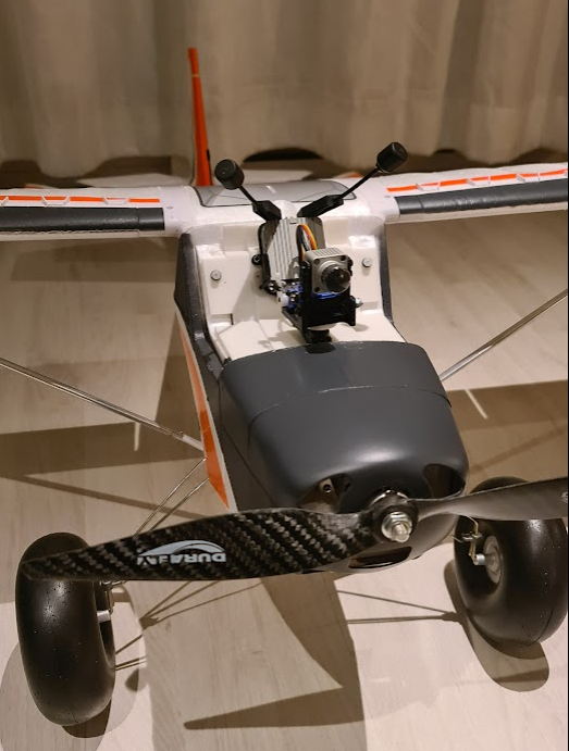

    Gisteren weer aan het testen geweest met als resutlaat goed en slecht nieuws. Er was heel veel wind dus echt vliegen was geen optie maar de stabilisatie was zo wel goed te testen. Als dit beeld iets stabiel wordt dan is het later altijd super.....en dat valt niet tegen. Gyroflow doet zijn werk enorm goed. Het enige wat je blijft zien is lens schaduw en effect van direct zonlicht. Met rustiger weer zal dat een stuk beter zijn.
    Omdat het beeld vrij donker is met tegenlicht en daar een update voor is thuis de O3 geupdate. Er zijn ook wat nieuwe opties voor de camera en de RC verbinding zou beter moeten zijn. Nuttige update dus...... maar na de update was er geen SBUS signaal mee, en de OSD was ook verdwenen. FC was niet losgekoppeld of aangepast, dus de O3 update? Oude versie terug gezet, maar nog steeds niets. Scoop op de data lijnen en SBUS out en TX van de O3 zijn gewoon stil.... dus O3 deels overleden :( Tijd om te kijken hoe DJI support dit gaat oplossen. Ook leuk dat de camera kabel verlengd is :( Ik stuur de losse Air unit wel op en wacht de reactie af. Deze mag dus eerst weer inelkaar gezet....... zo blijf je bezig.

    Handstart gaat geweldig. Kwestie van armen, in takeoff mode zetten en gooien. Motor gaat in de lucht pas aan maar hij klimt prima door de gooi.

    Vandaag eens getest met EIS in de camera maar dat merk je nauwelijks. Zeker geen Rocksteady ervaring. Bovenkant van de O3 was wel iets warmer dus er gebeurt wel wat maar het is niet de moeite waard. Vliegtijd op de 1300mAh lipo hou ik nu op 16min, dat gaat prima bij rustig rond vliegen. Snelheid ongeveer 45km/h bij 3.5A in cruise. Bereik lijkt ook prima, zelfs als je binnen zit. Ik ontdekte nog wel dat de zender en bril echt dicht bij elkaar in de buurt moeten blijven. Zender naar buiten met de.bril binnen was een probleem. Het idee was de bril binnen aan de tv / beamer en buiten het toestel weggooien. Zender moet mee omdat armen buiten pas werkt ivm slechte gps lock binnen. Dus nu steeds alles mee naar buiten en weer mee naar binnen. Handstart met motor uit blijft goed werken ook met minder wind. Hij corrigeert een slechte worp ook prima en ik heb nog niet het idee gehad dat het mis zou gaan.
