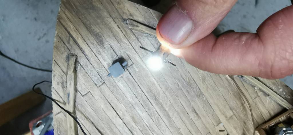

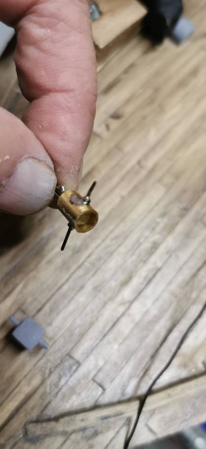

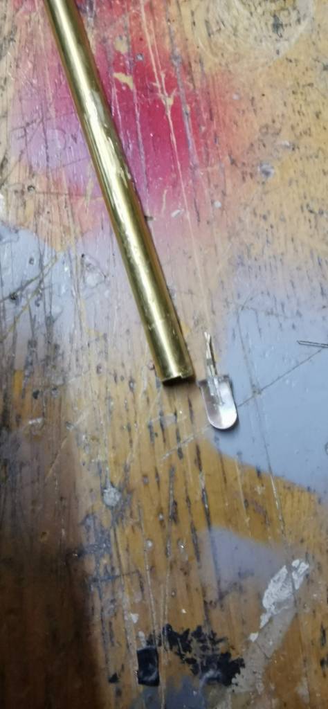

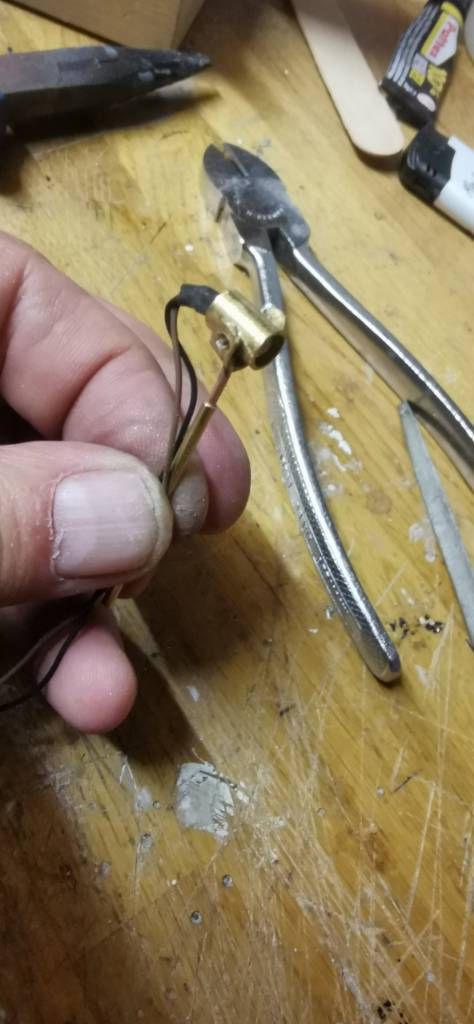

    Nog even wat licht erover laten schijnen en morgen weer verder.

  6. k-k
    k-k Forum veteraan
    13.997
    Zoeklicht? Gr. Klaas.
    MarcT en Fokko 66 vinden dit leuk.

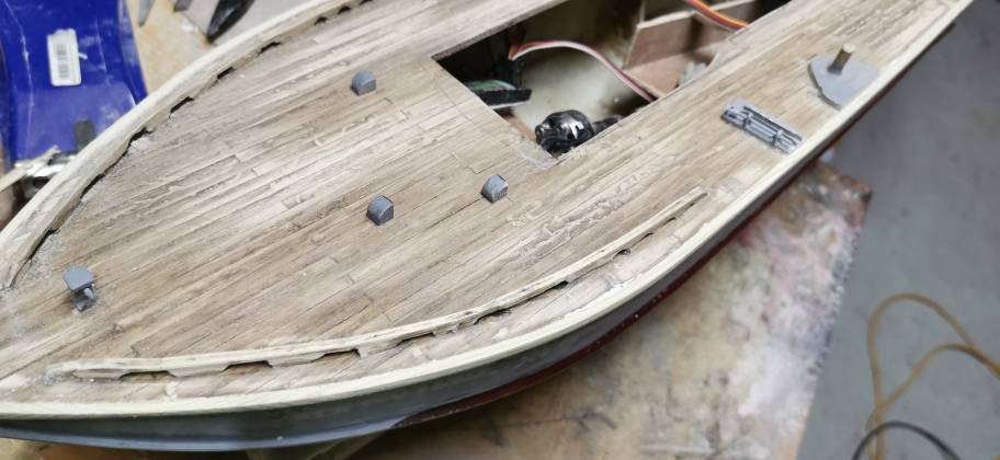

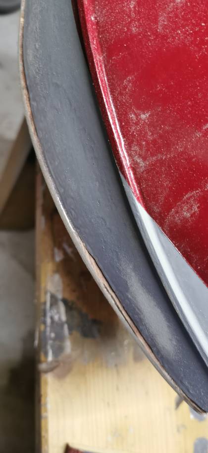

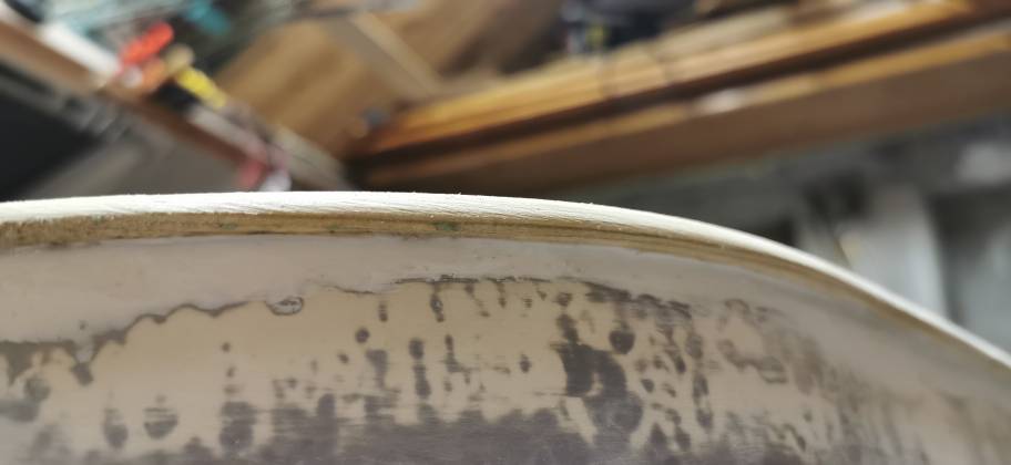

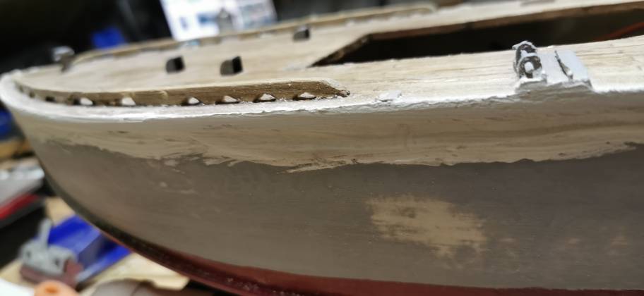

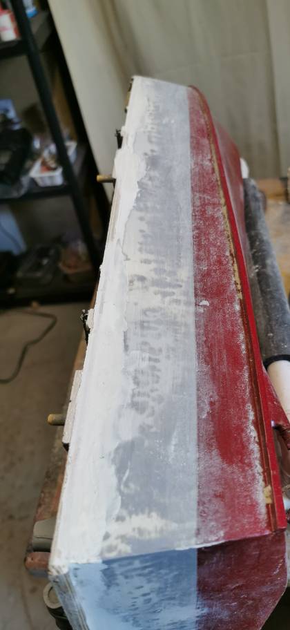

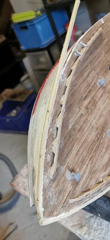

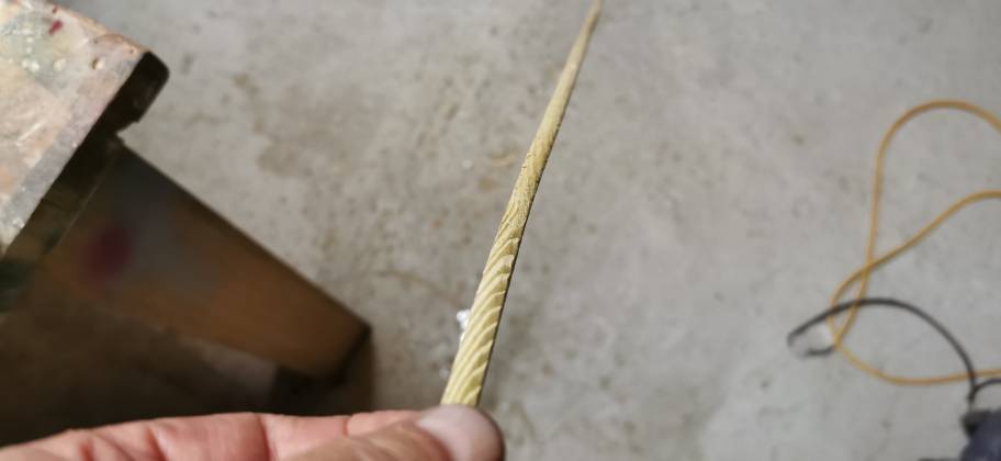

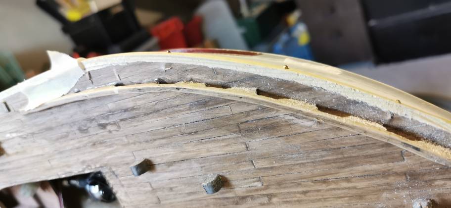

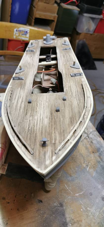

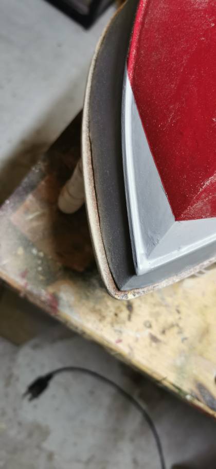

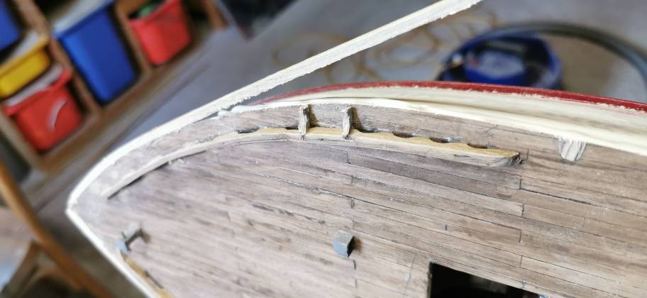

    Vanavond het koperwerk maar even links laten liggen en met de dekranden verder gegaan.
    Wat even wat meer bewerkelijker was dan dat ik dacht.
    Niet alleen moest ik het dek tot aan de rand van de romp afschuren zodat het mooi vlak is.
    Maar daardoor zag ik ook wat storende onregelmatigheden.
    Dus niet alleen schuren, maar gelijk ook weer plamuren.....
    De afwerkranden zijn van hetzelfde afvalhout gemaakt als bij B.
    Mooi en superflexibel tuinhout.
    Kleine restanten van wat zaagwerk van afgelopen zomer.
    Bijkomend voordeel is dat er wel 10 jaar garantie zit op rotten.......
    Kijk daar kan je wat mee hahahaha.
    Op de foto's ziet het er allemaal wat heftiger uit dan dat het is.

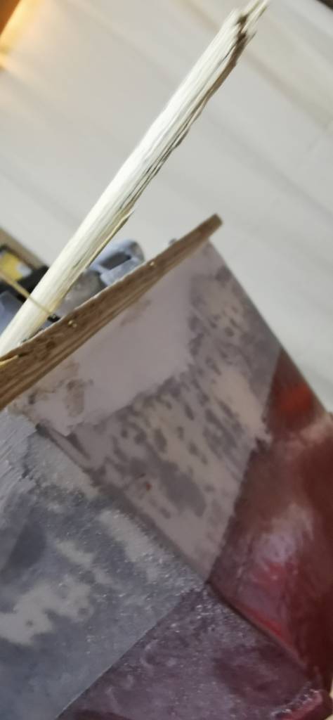

    Hier zie je duidelijk de overlap van het dek.
    Na wat schuurwerk is dat als iets minder.
    Maar zie je wel onwenselijke kieren, spleten en wat andere oneffenheden.
    Dus......
    Opnieuw schuren, plamuren en weer schuren.
    Hier zo'n latje op volledige breedte.
    En hier zoals ze er op komen.

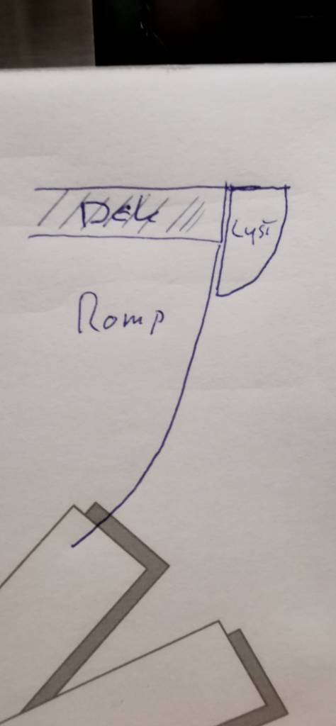

    Op deze tekening zie je hoe het eea in elkander steekt of zoals ik de randen er op zet.
    Laatst bewerkt: 10 okt 2021

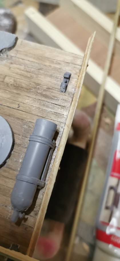

    En weer verder.

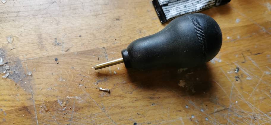

    Een combinatie van houtlijm, plakband en spijkers. IMG_20211010_143021.jpeg IMG_20211010_145739.jpeg IMG_20211010_145757.jpeg IMG_20211010_145811.jpeg IMG_20211010_145837.jpeg
    Handig zo'n spijkerplopper.
    En als alles eenmaal goed droog is gaan we hetzelfde doen met.... jawel de andere kant.
    Eenmaal vast is het nog even een kwestie van schuren en bijwerken.
    En zodra het naar het zin is, gaat ze ondersteboven en wordt de boel lekker ingesmeerd met epoxy waardoor niet alleen het hout goed beschermd wordt maar ook de verbinding met de romp.
    Daarna gaat de boel weer opnieuw in de verf.
    Stephan Kertész, MarcT en k-k vinden dit leuk.

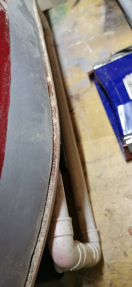

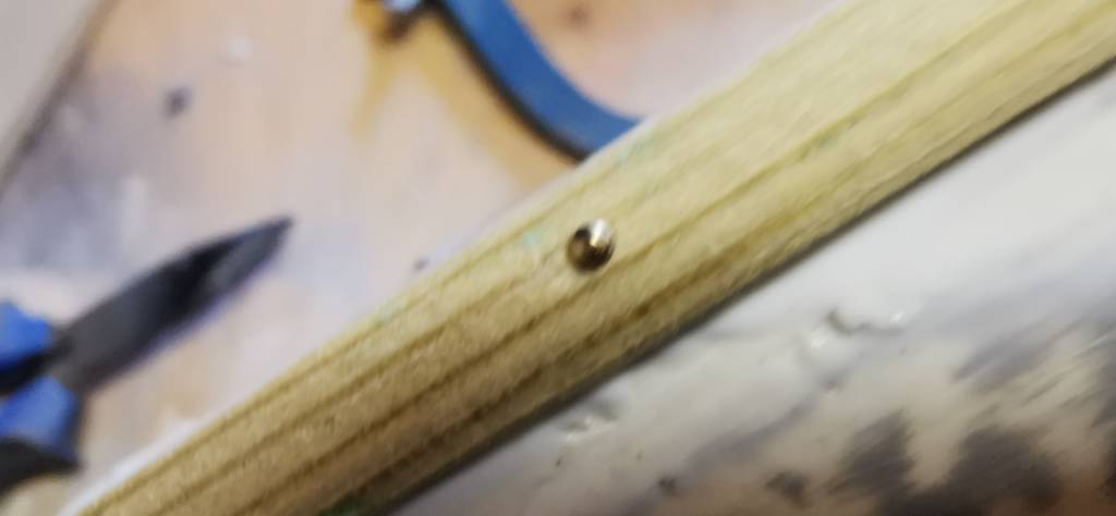

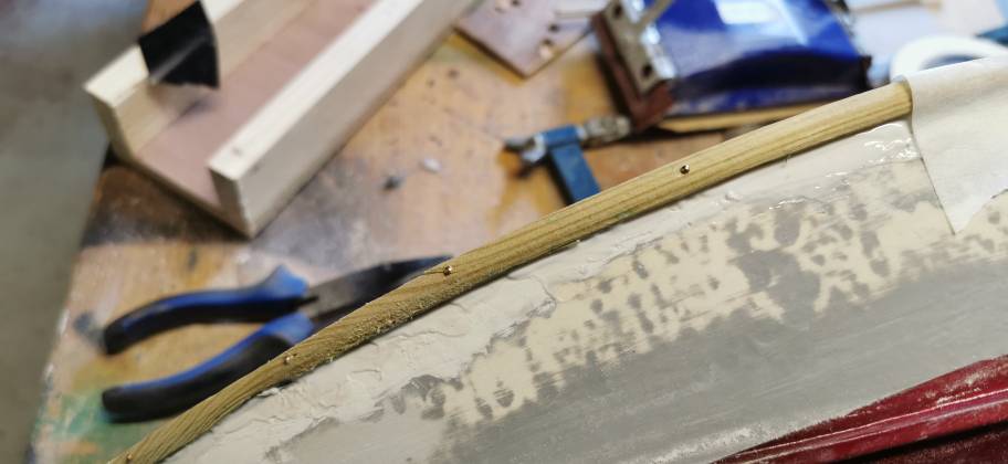

  10. Fokko 66
    Fokko 66
    3 sep 2017
    1.411
    Winschoten
    Zo, en de laatste zit nu ook. IMG_20211010_163445.jpeg IMG_20211010_163458.jpeg
    Alleen deze kieren nog weg werken.
    Maar eerst eens de boel laten drogen.

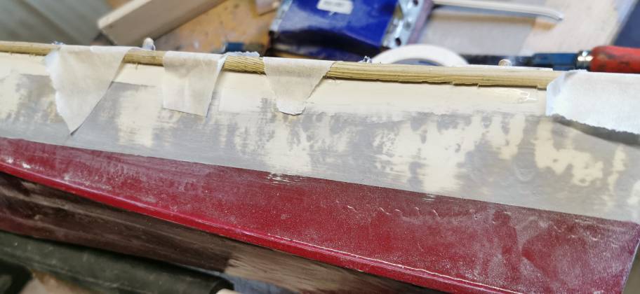

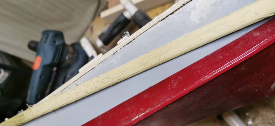

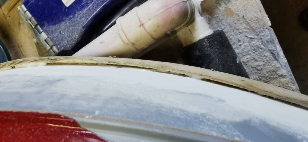

  11. Fokko 66
    Fokko 66
    3 sep 2017
    1.411
    Winschoten
    Eenmaal de spleten opgevuld en droog, was het tijd voor wat schuurwerk.
    Dat ziet er gelijk anders uit.

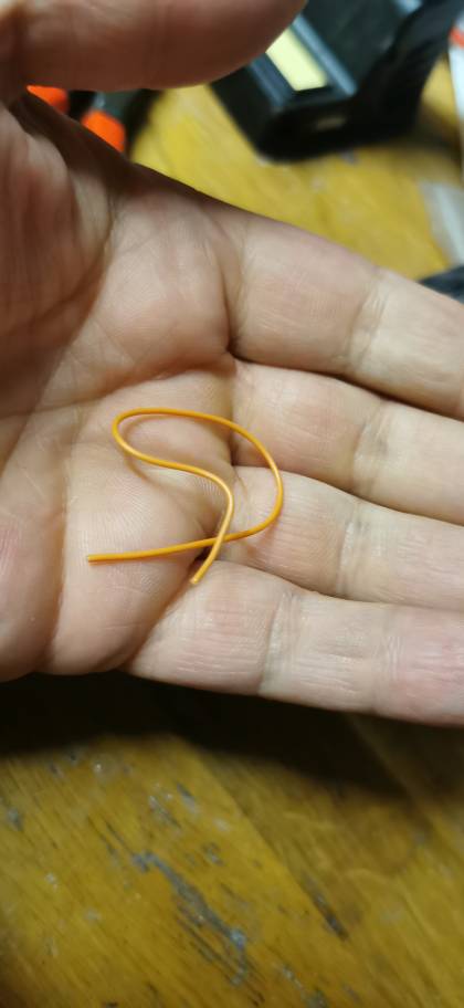

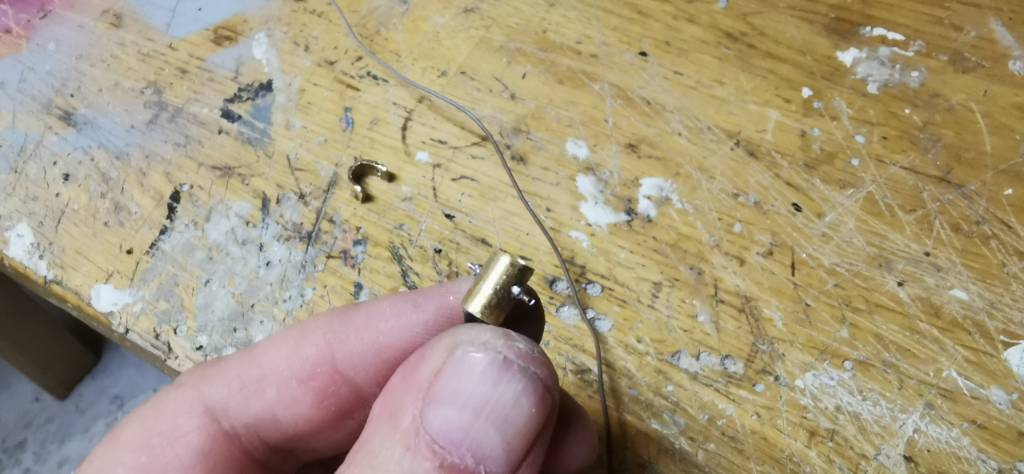

  15. Fokko 66
    Fokko 66
    3 sep 2017
    1.411
    Winschoten

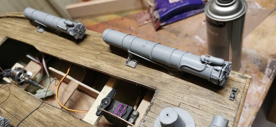

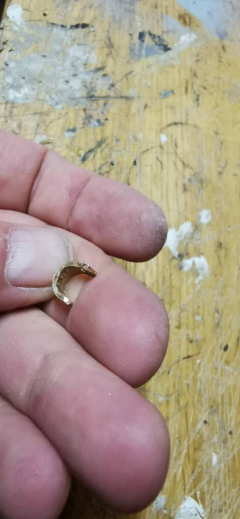

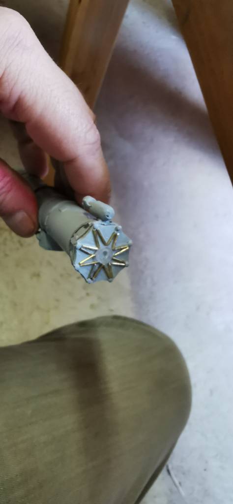

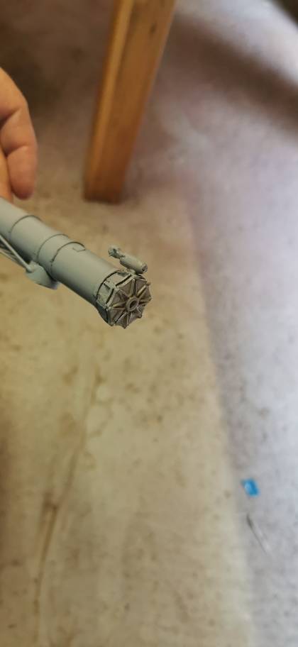

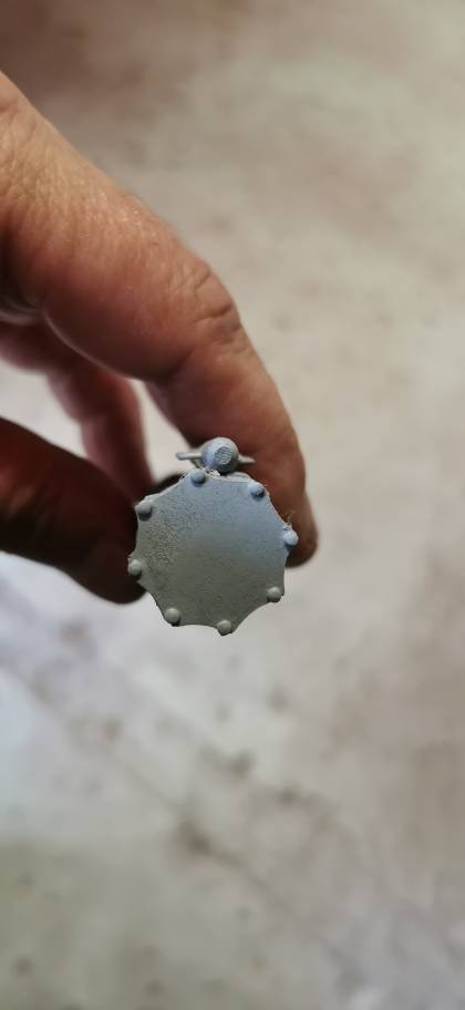

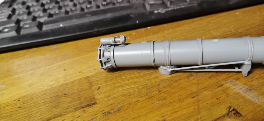

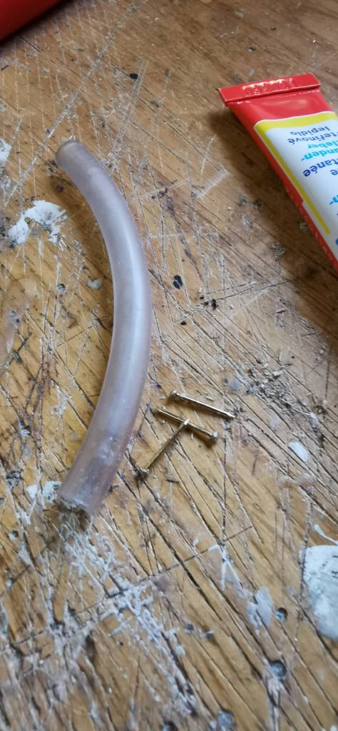

    Deze ook maar gelijk opnieuw gemaakt.
    De eerste waren van hout gemaakt en braken geregeld af.

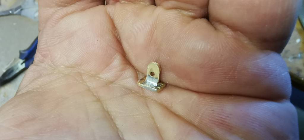

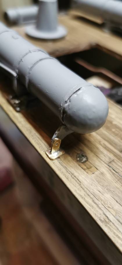

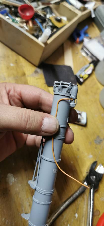

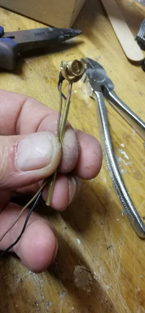

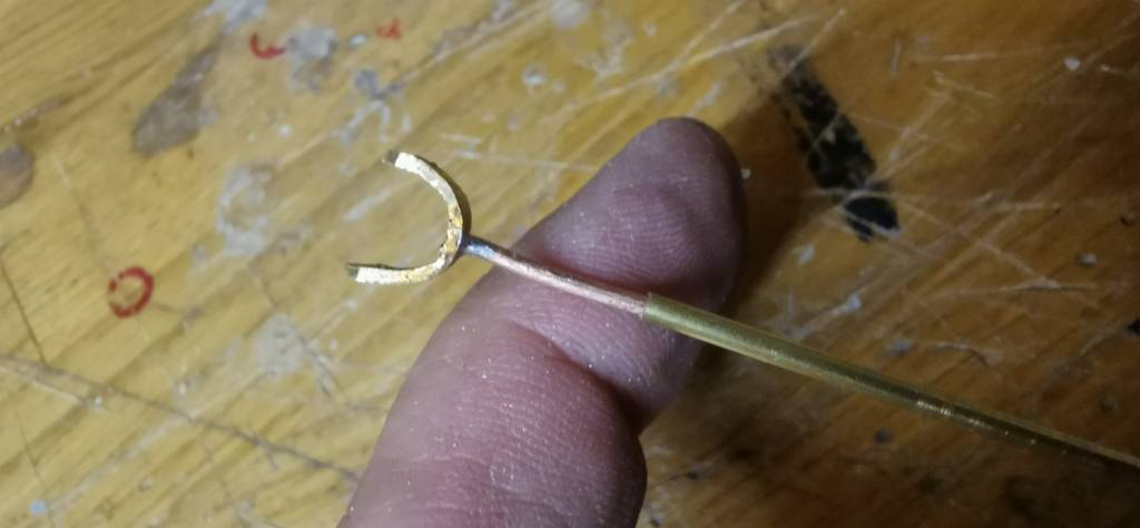

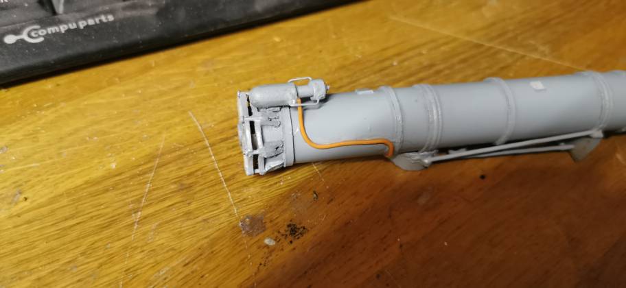

    Nog even wat leidingwerk monteren.....
    Bij de ene model zie je ze wel en bij de andere weer niet.
    Ach, vind het wel wat hebben.... IMG_20211011_195541.jpeg IMG_20211011_195602.jpeg IMG_20211011_195650.jpeg IMG_20211011_200415.jpeg IMG_20211011_213211.jpeg

  18. k-k
    k-k Forum veteraan
    13.997

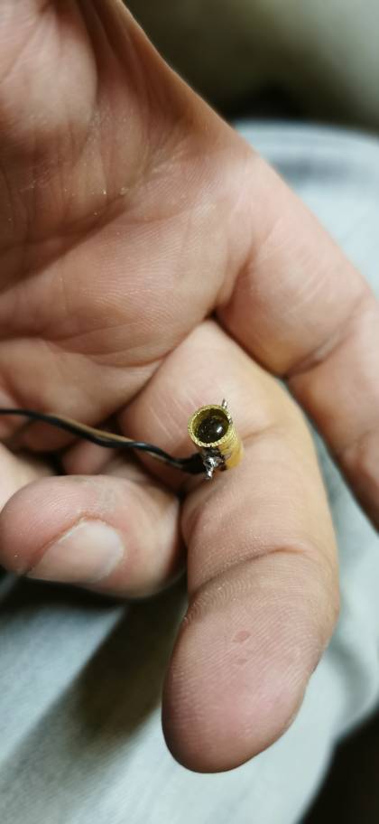

    Fokko, Als je over de led een elko (gelijkstroomcondensator) zet licht de led langzaam op en gloeit bij uitschakelen nog wat na. Hoeft niet gelijk aan de schijnwerper, maar wel na de weerstand. Een elko kun je zien als een klein accuutje, dat even tijd nodig heeft om via de weerstand op te laden. Na het uitschakelen zorgt de stroom uit de elko dat het ledje langzaam uit gaat. Gr. Klaas.
    MarcT vindt dit leuk.
  19. Fokko 66
    Fokko 66
    3 sep 2017
    1.411
    Winschoten
    Oké, wat voor een elko zou ik moeten hebben dan?
    Ik heb nog een paar weerstanden en diodes liggen.
    En een aantal leds.
    Wat wil ik verlicht hebben?
    Mast, schijnwerper en de navigatieverlichting en eventueel binnenverlichting ( al vind ik dat nog niet echt nodig ).
    Dit alles gewoon gelijktijdig aan/uit en aangestuurd middels een oude servoprintplaat.
