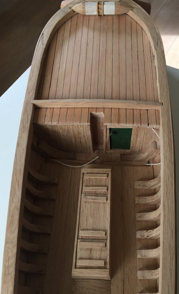

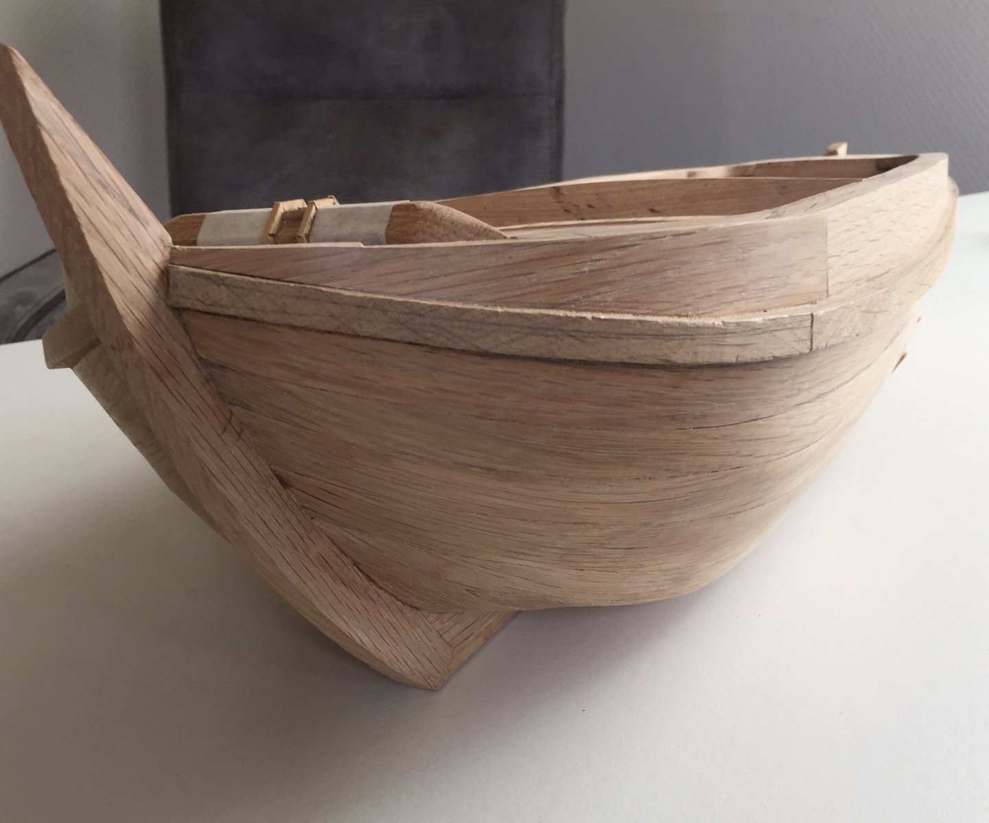

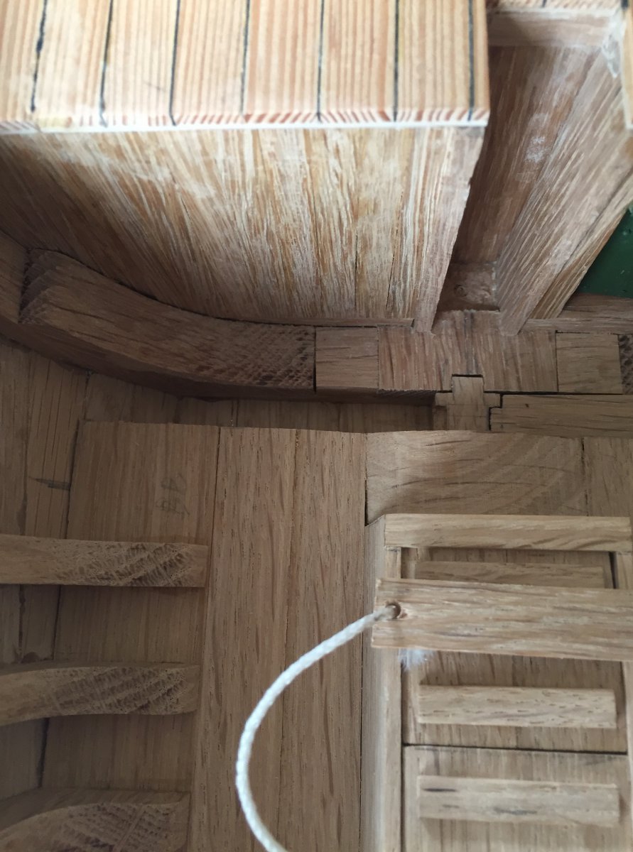

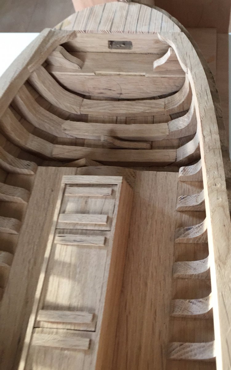

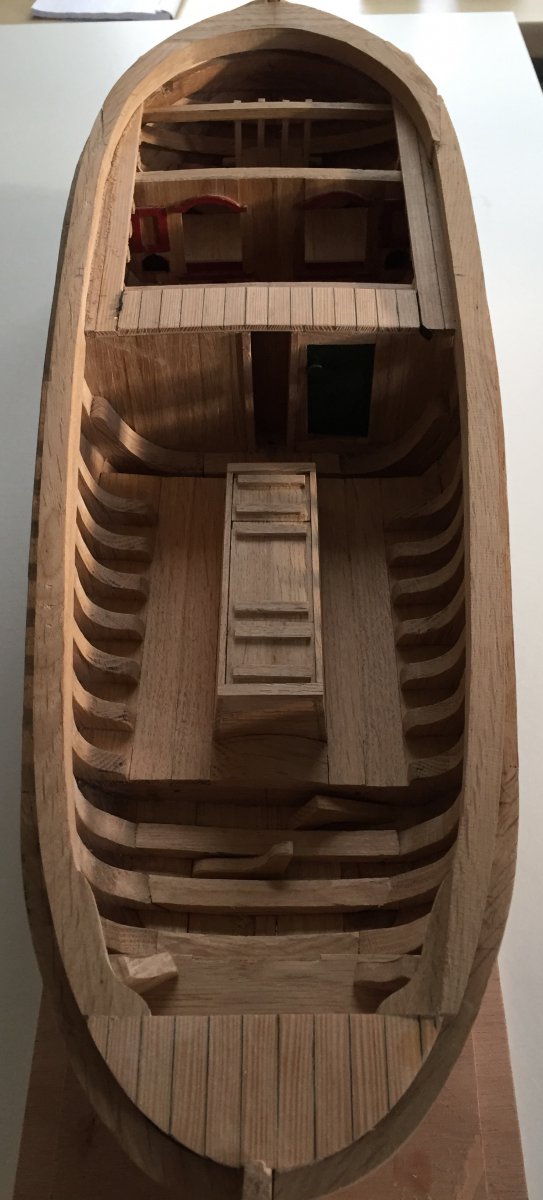

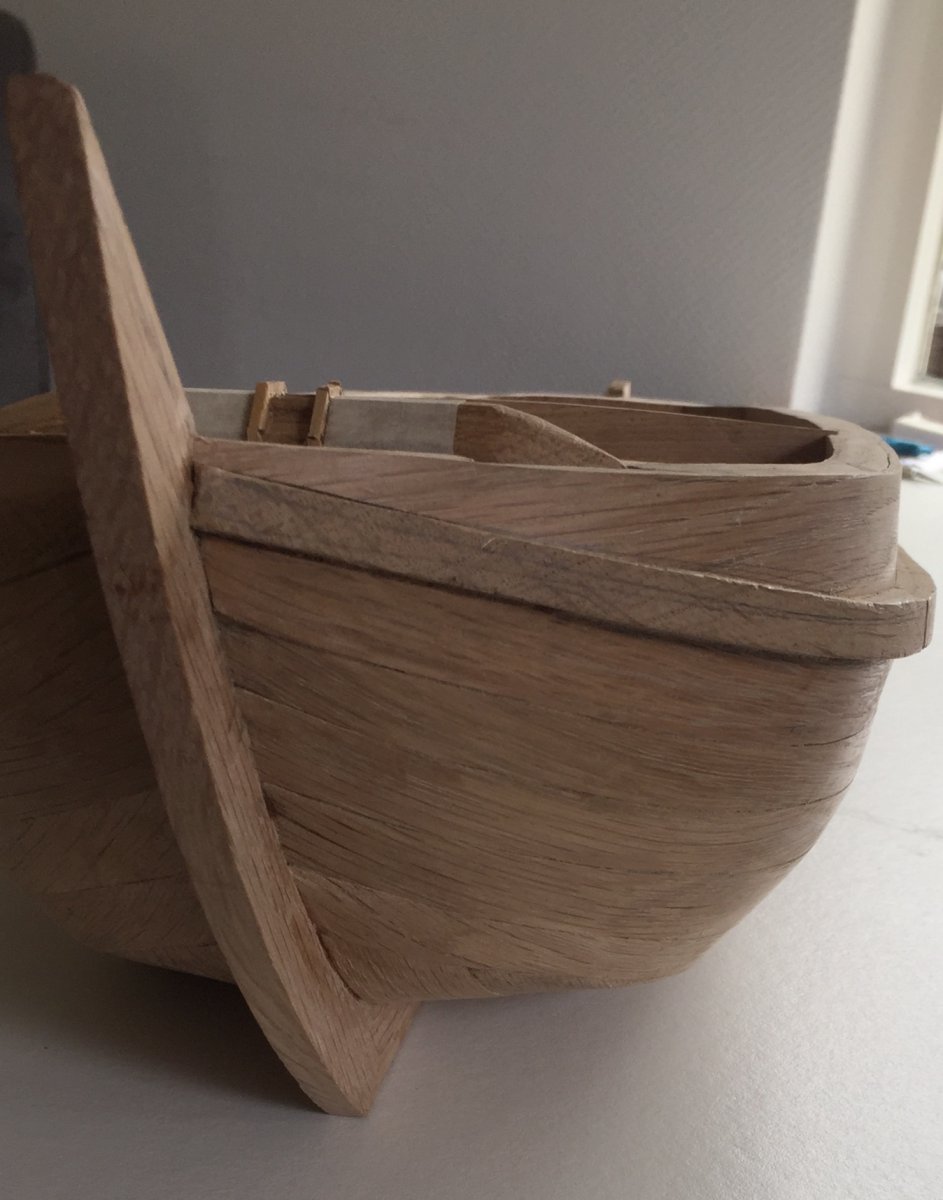

    BA8326F3-1B4F-477F-9860-7B8C47AC339C.jpeg 44286EE8-F203-4183-95B7-5908D00EC167.jpeg B3CFAC85-C9AD-4CEA-A027-F0BB1ED8B531.jpeg Verder met het binnenboord, schildboord en dolboord. Een heel bewerkelijke klus mag ik zeggen. Intussen gelijmd maar nog niet geheel afgewerkt. Moet hier en daar nog flink geschuurd om het model mooi strak te krijgen. Ook het afneembare dek is nu op maat gezaagd en het gedeelte bij de mast vast gelijmd. De waterbalk die er nu los bij ligt moet nog ingelaten in het middenboord en valt dan precies over de naad van het dek. Niemand die ziet dat het uitneembaar is. Oh ja en nog bedankt voor de belangstelling allemaal!

    Echt leuk dat alles afneembaar is en dat daardoor het inwendige zichtbaar blijft.

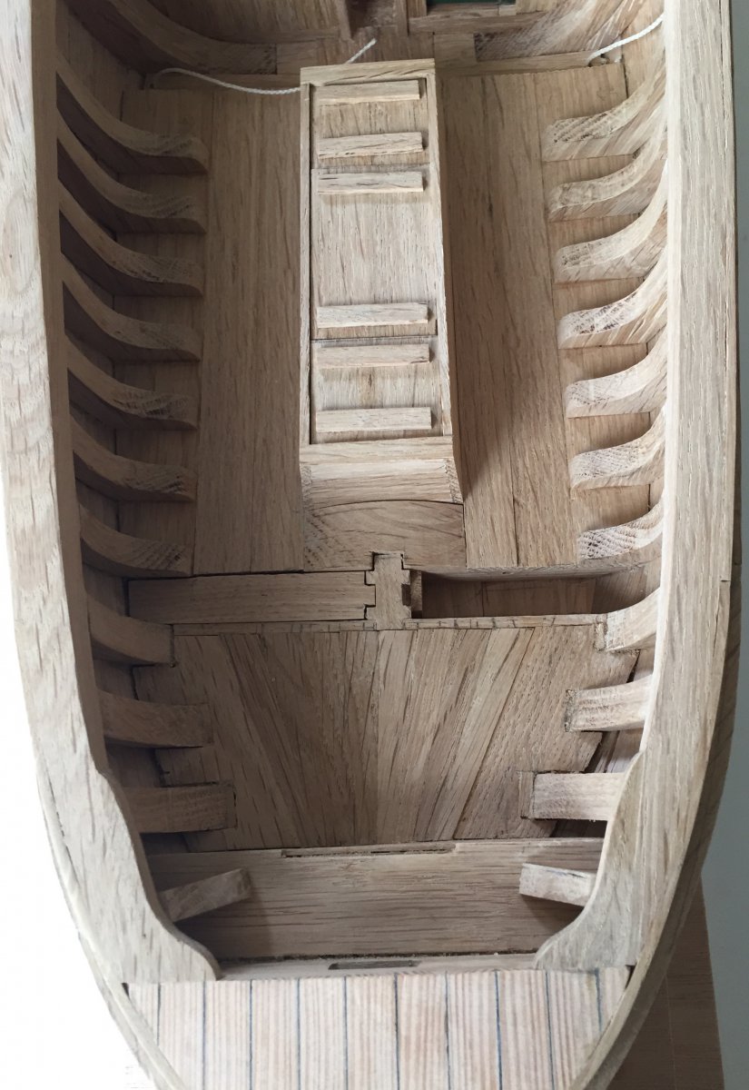

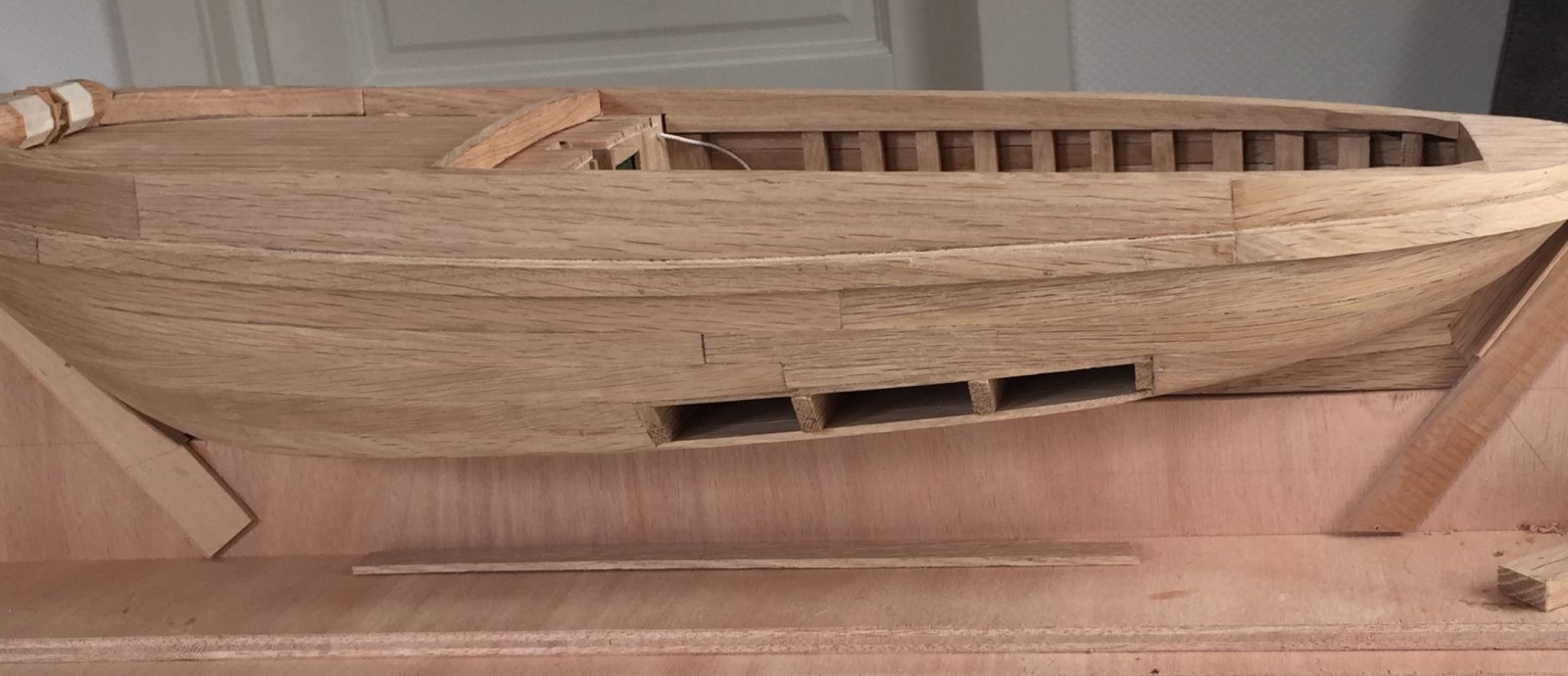

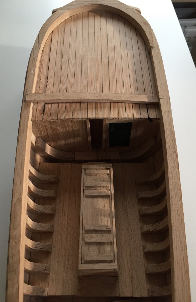

    34C919C2-5D8D-4B32-873A-C42032B60F7B.jpeg DB28DEFF-E088-477D-8C81-386AEBDC0109.jpeg 1043CDFC-12CF-4176-8F50-C9A0A1E79D6A.jpeg D9C1437E-3FE7-48AC-90ED-DA0E3A56B084.jpeg EC93E60B-C776-4E2A-BBF2-0509BD15C14C.jpeg E33B514F-3169-4DA4-A05F-125D661C66AB.jpeg Al weer een tijdje rustig op de werf. Toch nog wel het een en ander gedaan zoals de lanningen en hooslaningen voor en achter, het boeisel zit erop en nog wat klein spul wat je niet of nauwelijks meer ziet omdat de contouren gereed zijn en alles wat je daarna nog doet valt niet meer zo op terwijl het vaak tijdrovende klusjes zijn. Bezig met de braadspil. Een van de hooslaningen is zojuist in de stofzuiger verdwenen, dus weer een nieuwe maken. Zo blijf je bezig.
