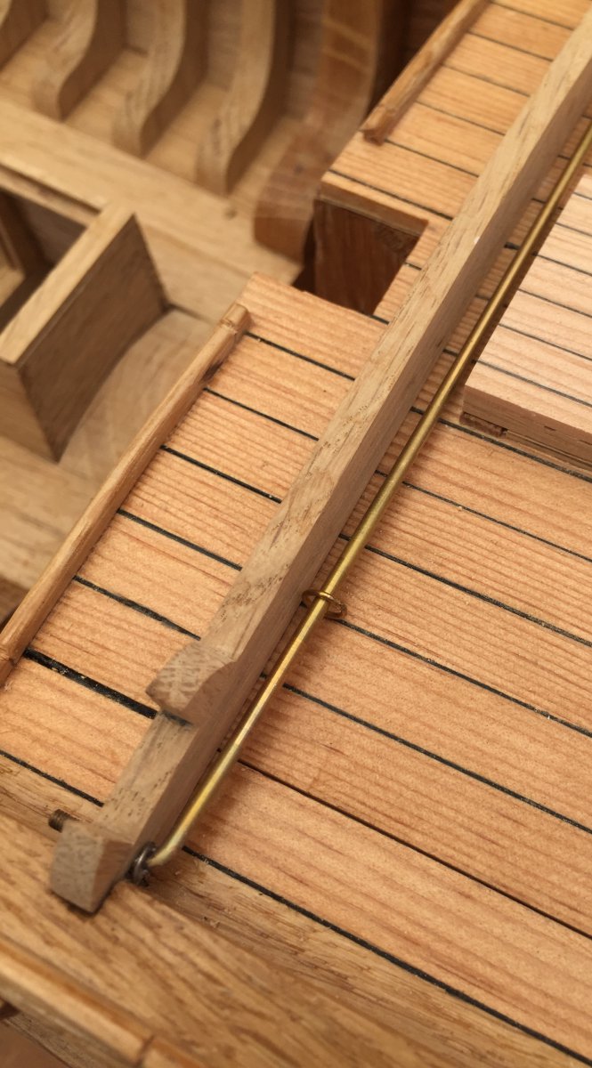

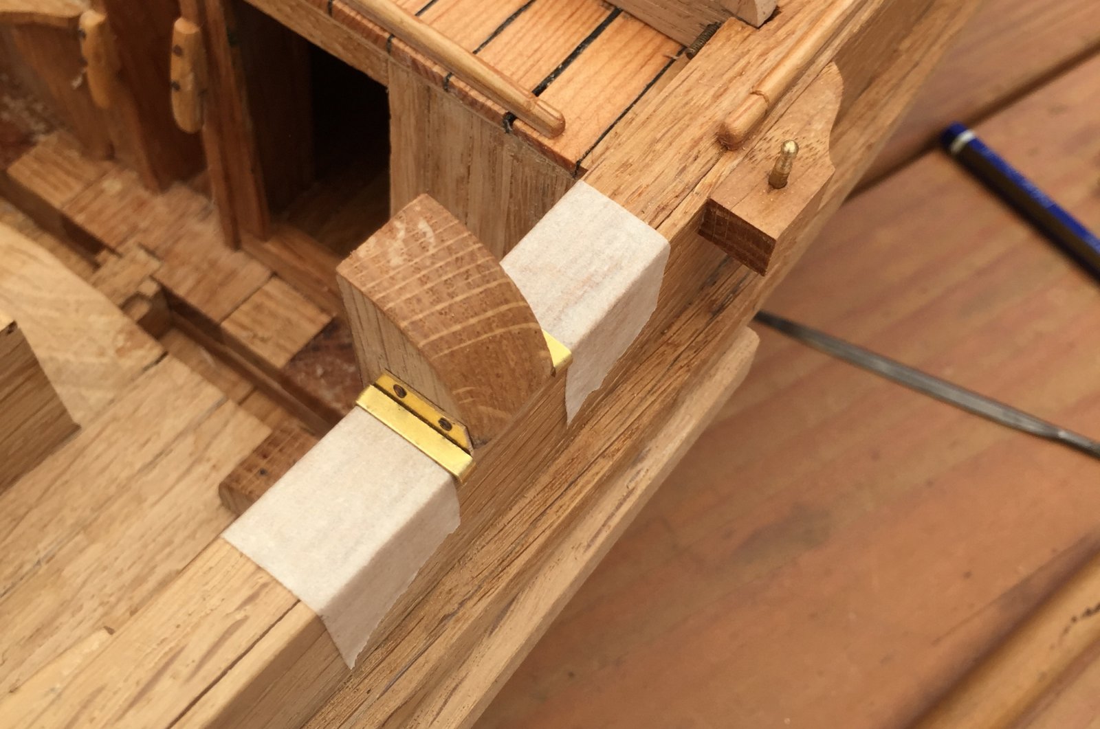

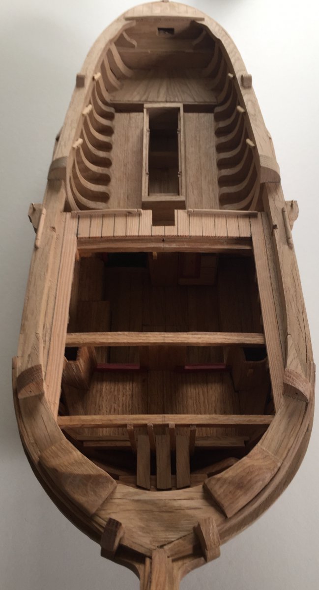

    2BF38DC2-DF7D-42C1-B152-7B44AF35574E.jpeg 64EF4D92-4193-4993-9CA7-5FFE9C7435E7.jpeg Dank voor de reacties en belangstelling. Tijdje rustig op de erg. Mooi weer en de tuin vraagt om aandacht. Weer verder met allerlei klein spul. Kost uren terwijl je er bijna niets van ziet. Schuurlatjes, kikkers, klampen, opstapjes, stootklamp, etc etc..

    Ziet er weer netjes uit Jan. Wel eventjes hier en daar nog je potloodlijntjes weghalen. Als je de boel lakt krijg je die niet meer weg.

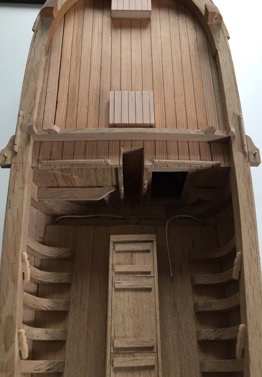

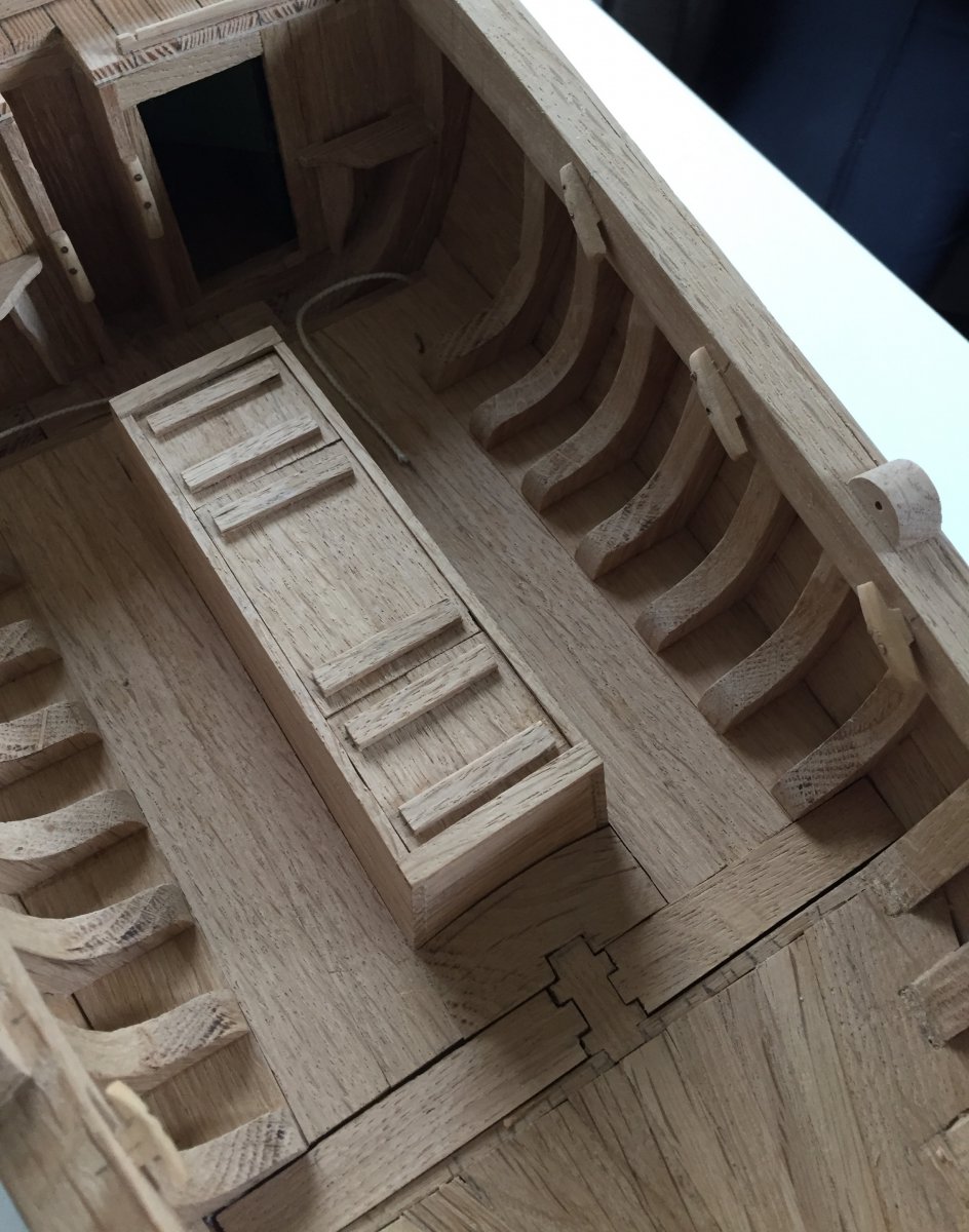

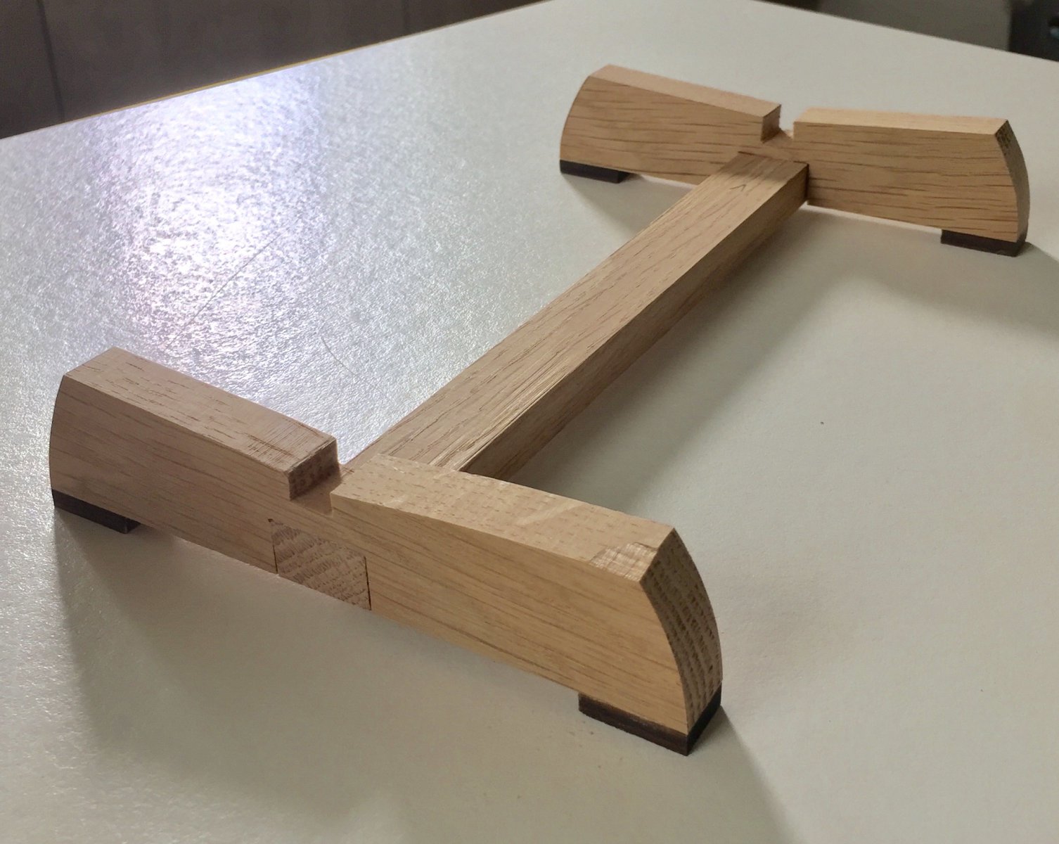

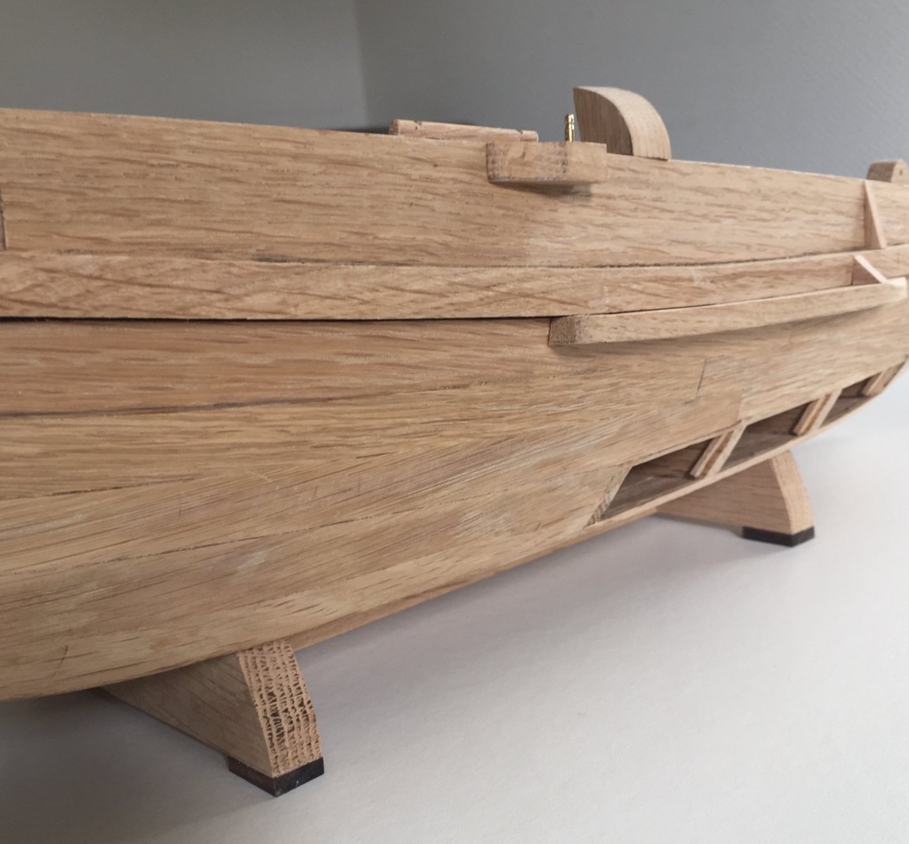

    B9A6FFC6-B8FE-4C2C-A2F4-D10C04FA2CFE.jpeg EA6188A7-9764-4CD7-9EAB-28DCCDFF5A06.jpeg 6CCAADB7-A850-41EF-9211-1A0252A01303.jpeg Ontdaan van z’n helling waar ze maanden heeft gerust en gegroeid, mag ze nu op een standaard verder. Heel simpel gemaakt, maar doeltreffend en robuust zoals het scheepje ook wordt. Nu verder met de ruinkaar (de afdichting van de bun) anders zwemmen de vissen zoweer het water in. Er is nog heel veel te doen dus voorlopig komt er geen einde aan dit verslag. Moeilijk te schatten en er staat geen tijdsdruk op, maar ik denk nog wel een jaar werk.

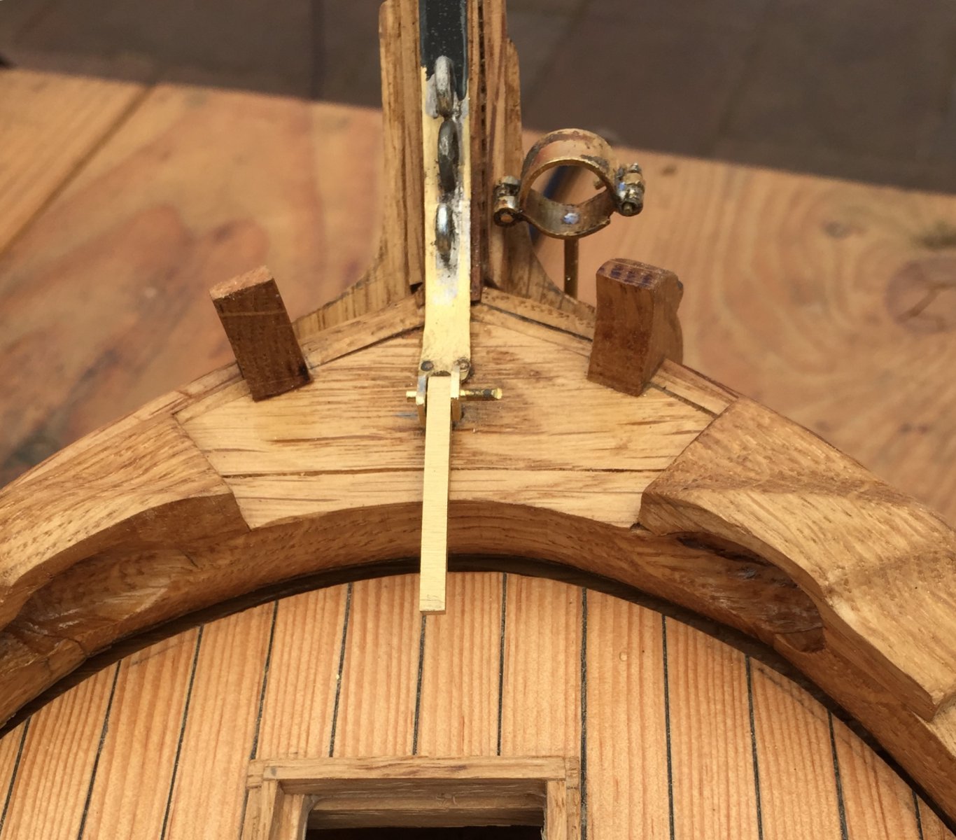

    1F617B55-0148-4773-BD5C-80898CA91796.jpeg 63579995-0F9C-45B8-BBE8-2C8F71C71651.jpeg 3F4FE7D0-4A98-4189-B858-031919769BB7.jpeg Bezig met het hoofdstuk beslag. Voorwaar geen sinecure voor mij als houtworm. Rustig aan en stap voor stap de dingen doen. Het metatalen moet geschilderd worden. Hoe doe ik dat het beste. Eerst een primer erop na het schuren en ontvetten denk ik. Welke primer en wat kan ik het beste gebruiken voor het ontvetten? Is voor mij onbekend terrein. Ik heb een puntje zwart geschilderd voor de kleur. Dit is antraciet zwart en lijkt mij wel netjes voor metaalkleur. Iemand daar ideeën over, altijd welkom.

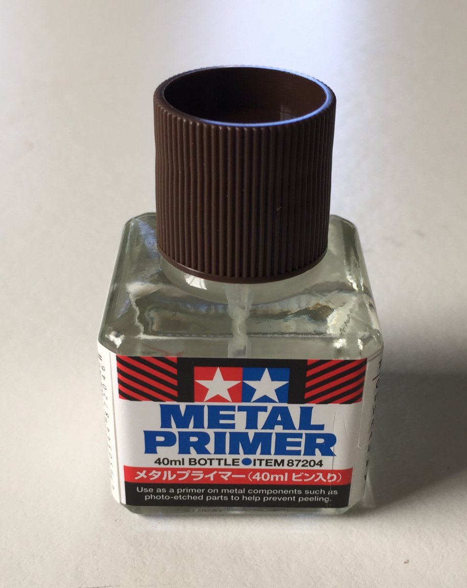

    849906C9-B6D1-46EC-9F0D-9464D5C1FB5B.jpeg Zojuist binnen gekomen, een flesje metaal primer van Tamiya. Het is een heel heldere vloeistof, lijkt niet op verf. Is dit wat jij bedoelde @boris279 ?

    Jean,

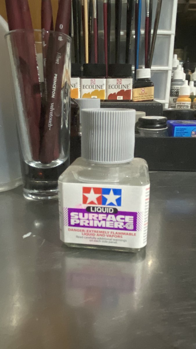

    Gebruik zelf de grijze grondverf, maar deze zal ongetwijfeld goed zijn, is volgens mij een grondverf speciaal voor metalen, dus zou eigenlijk perfect moeten zijn voor het voorbehandelen van metalen delen, heb eigenlijk alleen maar goede ervaringen met verf producten van het merk Tamiya, enige nadeel wat ik heb kunnen vinden is dat de kleuren en kleur codes niet altijd overeen stemmen met RAL of NCS nummers. Maar dat neemt niet weg dat hun producten in mijn beleving zeer goed zijn.
    onderstaande foto is het type grondverf dat ik gebruik. Hoop dat je er iets aan hebt.

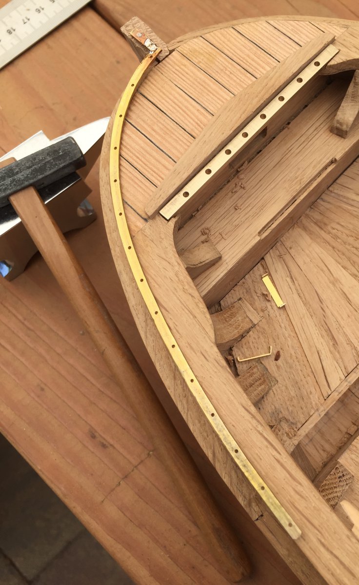

    Ben intussen weer verder aan het fröbelen. Beschermrand gemaakt ( dryfit) en geheel met hamer en aambeeld in model geklopt. Leuke ervaring zeker als het wat lukt.

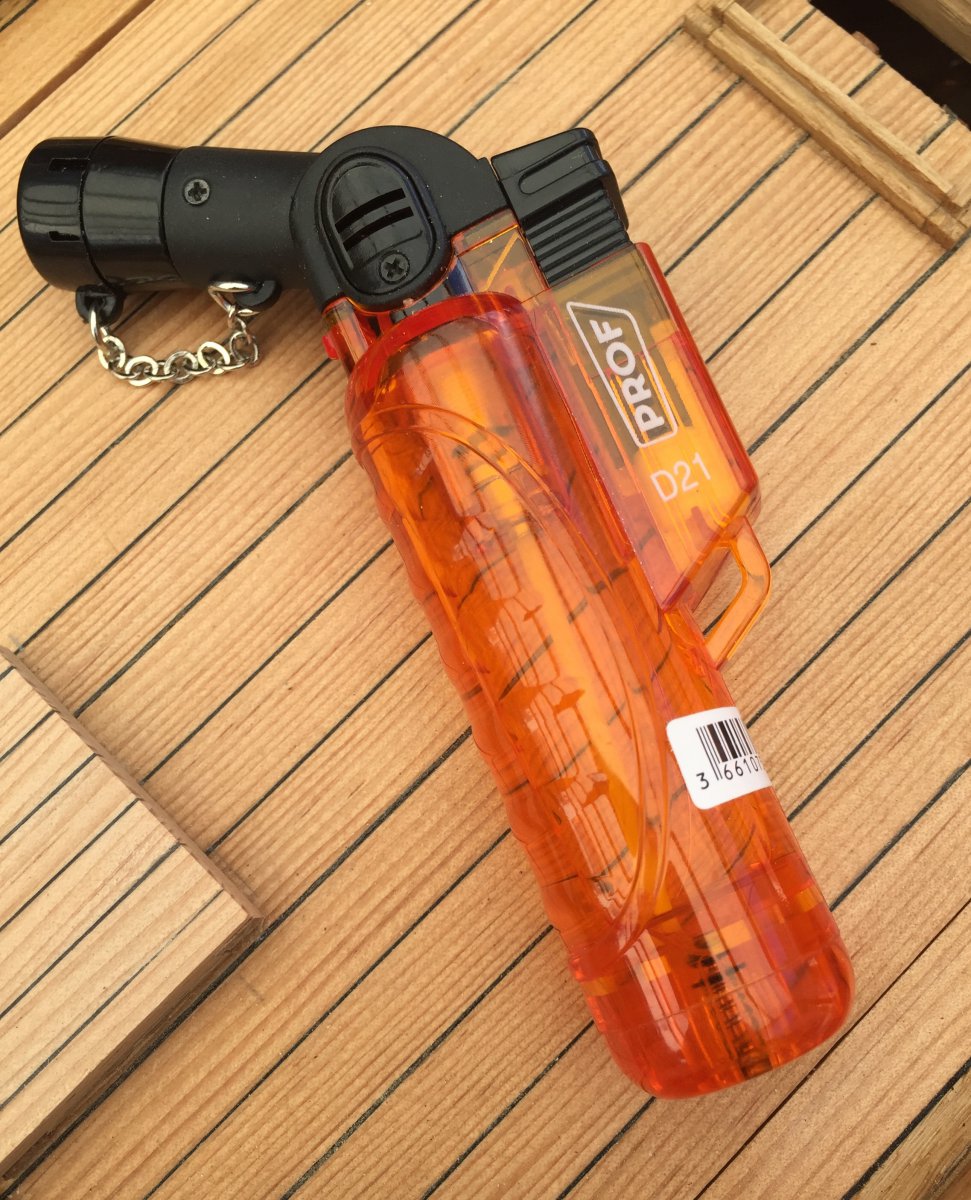

    A3520456-1E32-42D0-989F-2AB591D2A497.jpeg Solderen gaat nu ook steeds beter dank zij jouw methode @boris279 . Ik gebruik nu een gasaansteker als warmtebron, werkt prima!
    Dank voor de tip!
