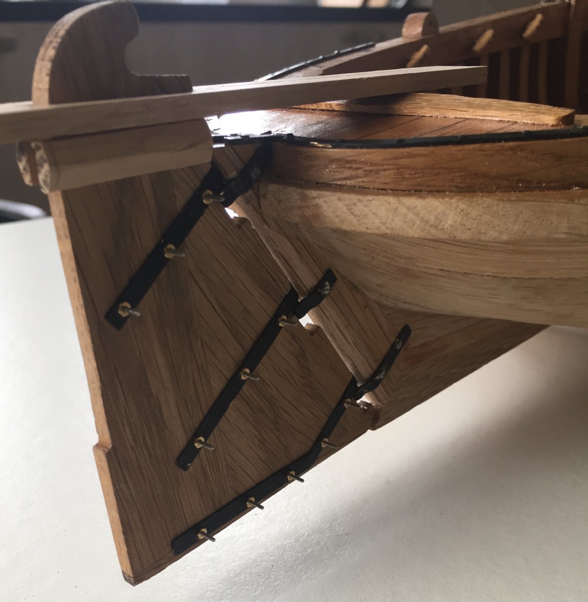

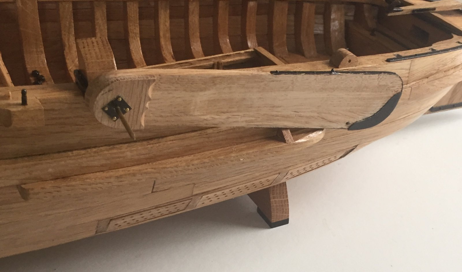

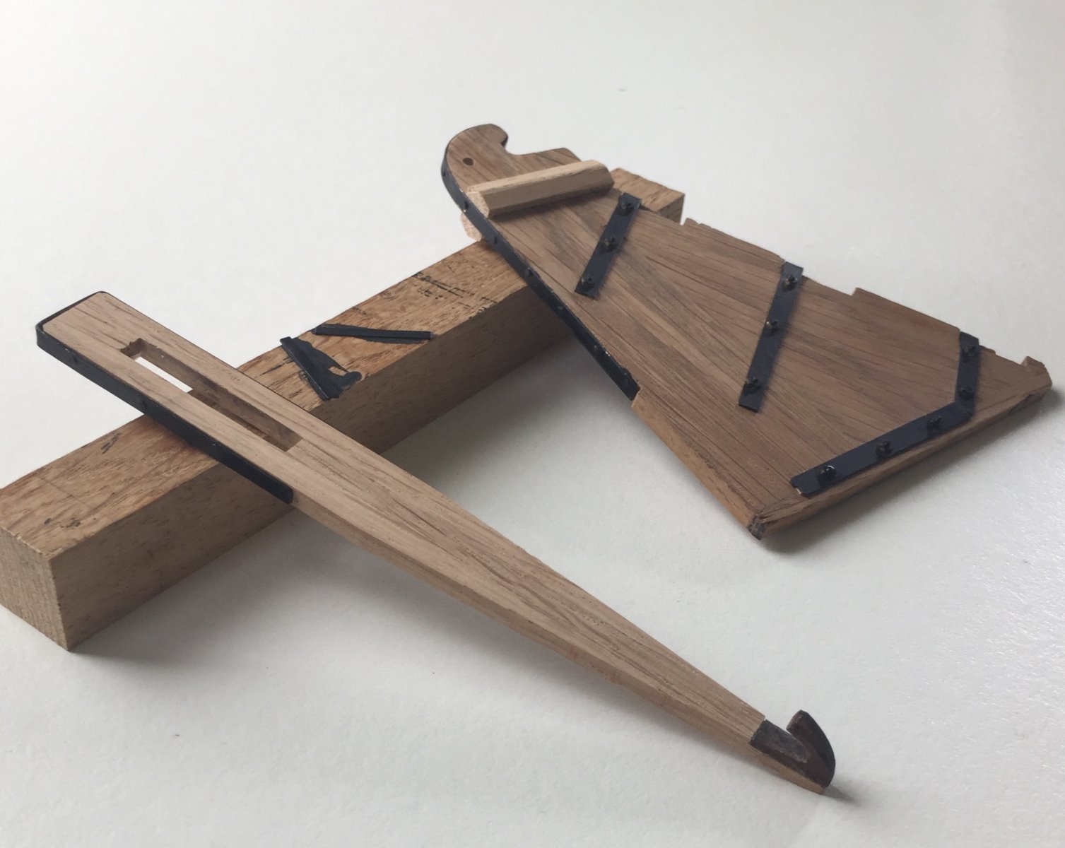

    CC03F04D-081A-4A33-99C7-46CCFEA34E61.jpeg A05A62E1-DFF3-434A-851A-E4173021ACB5.jpeg Bedankt voor het kijken en waarderen. Het meeste beslagwerk is intussen gereed geschilderd en geplaatst. Nu verder met het roer. Leuk klusje om te maken, lekker weer met hout werken, maar ook weer metaalwerk en solderen. Busjes voor de pennen had ik nog liggen, paste precies dus dat viel weer mee. Het solderen gaat me gelukkig ook steeds beter af. Kwestie van gevoel ontwikkelen voor de materie denk ik. Foto van het roer in ontwikkeling. Moet nog veel aan gebeuren voor ze hangt en werkt. Ik zie nu op de foto dat de gaatjes in het onderste scharnier niet helemaal ok zitten. Dat wordt slopen en een nieuwe strip maken denk ik.

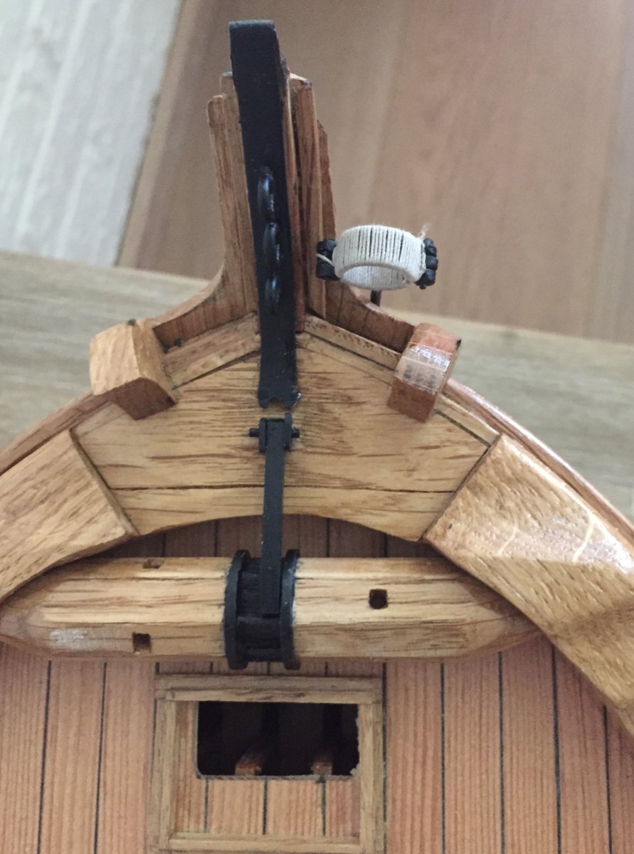

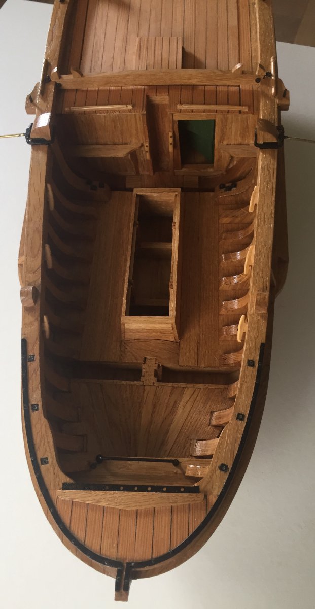

    633859A2-3BB0-46D3-9F6D-09687F3294BE.jpeg 5A82BC7C-69AA-4BCE-B3DC-34034AD61363.jpeg F2FEE096-43C4-46BF-BE79-179C583461BD.jpeg Dank voor de likes en belangstelling. Bezig met het roer. Daar zitten best veel onderdelen aan en allemaal klein en bewerkelijk. Maar dat houd me van de straat. Om de helmstok wat op te fleuren heb ik er als handvat (weet ook niet hoe ik het anders moet noemen) een donker stukje hout gebruikt. Weet niet eens hoe het heet maar vond het wel wat hebben. Verder het monteren van het roer met boutjes M1. Hoe bedenk je het, kan ze nauwelijks vasthouden.
    De houder voor de kluiverboom bekleed met touw om beschadiging te voorkomen.

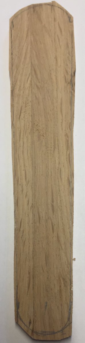

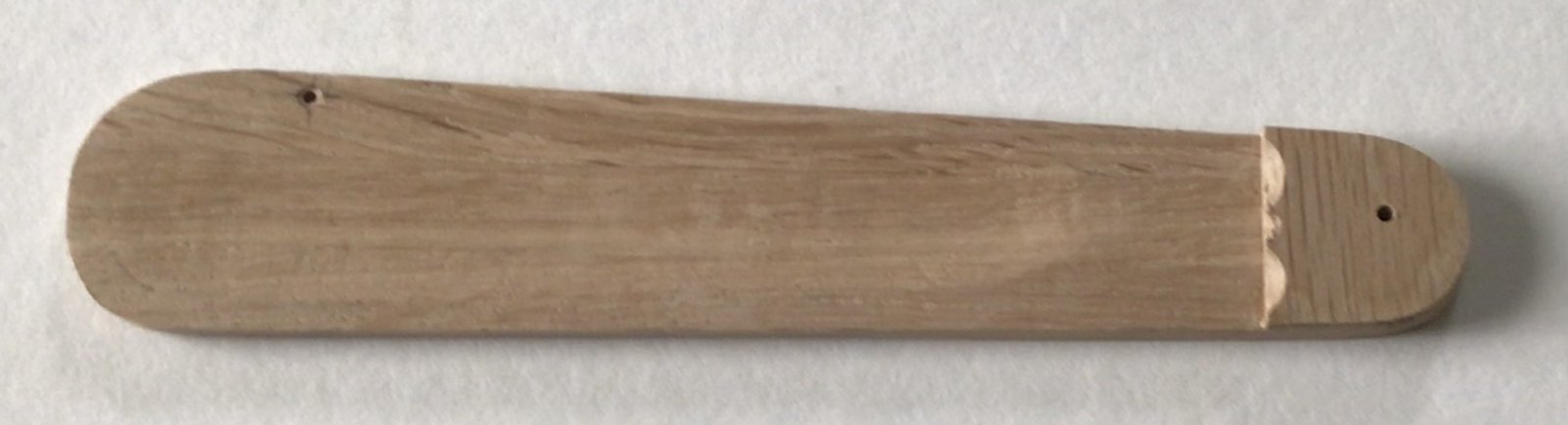

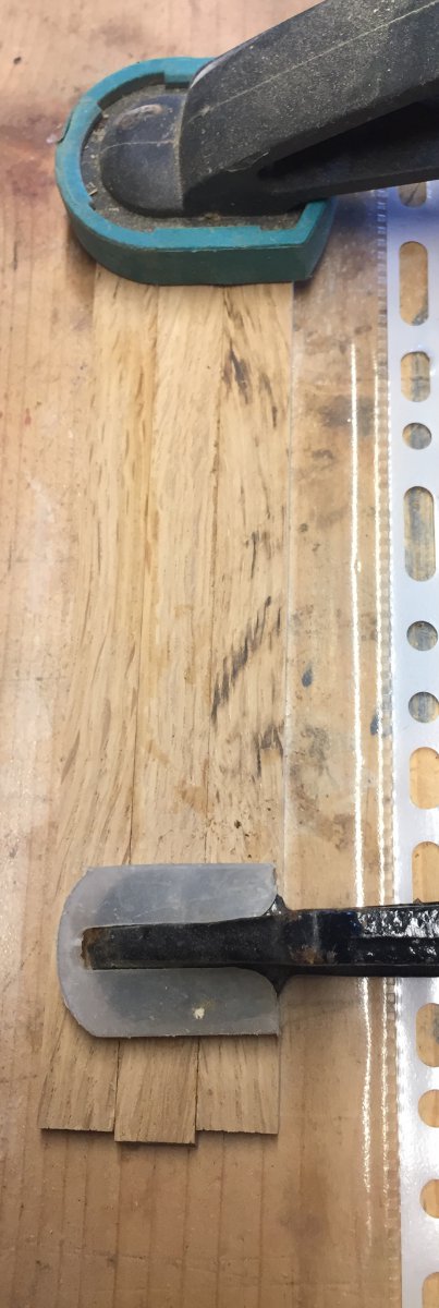

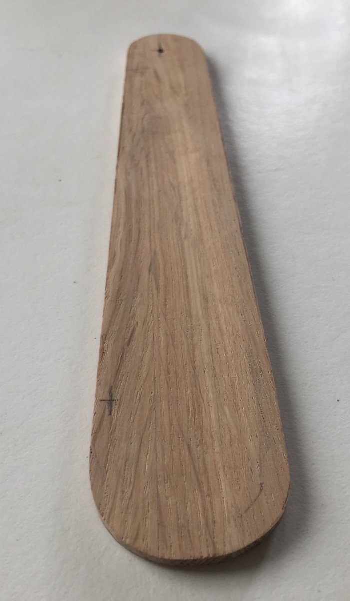

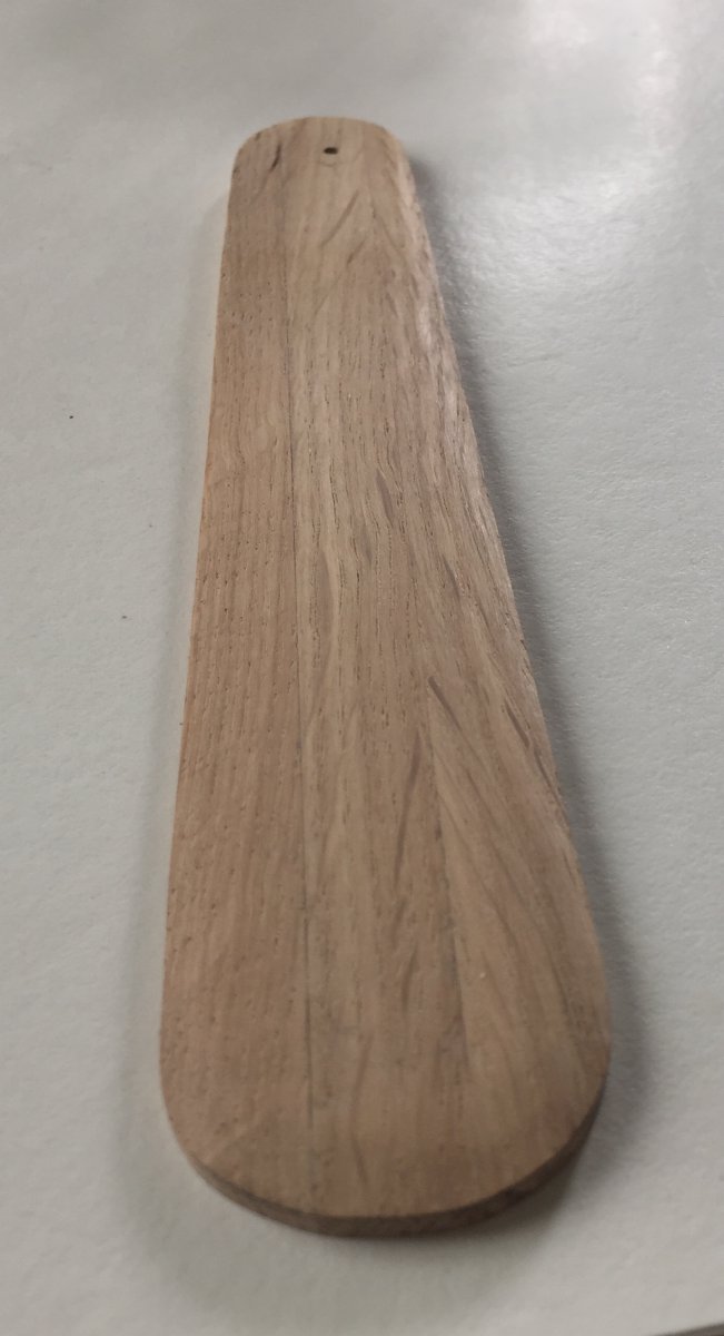

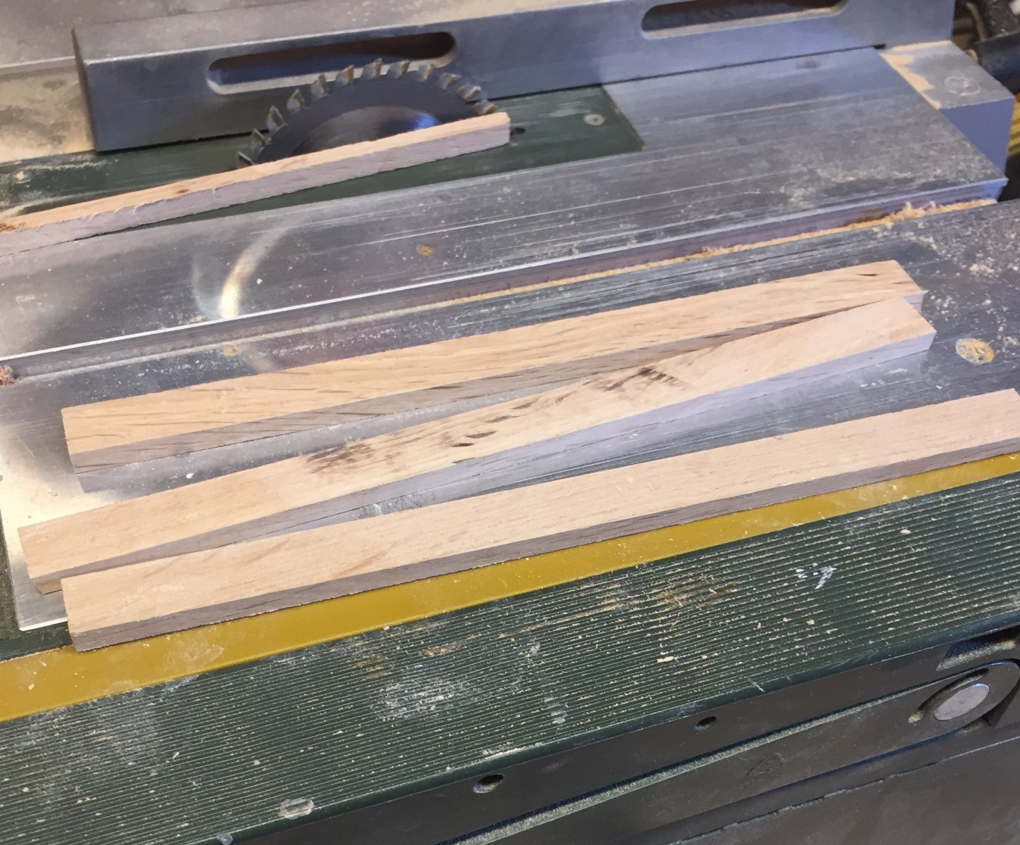

    Verder met het hoofdstuk zwaarden. Probeer even een soort fotoverslagje hiervan te maken. Te beginnen met het zagen van de drie benodigde plankjes posten genaamd. Ik gebruik hier 3 plankjes, maar ze werden vroeger ook wel met 2 posten gemaakt. De lengte van zo’n zwaard was 3,50 tot 3,75 afhankelijk van de grootte van de botter. De grootste breedte was zo’n 65 á 75 cm. Dan verlijmen. Vroeger werd dat in het echt gedaan met lange sluitbouten. Dan de vorm erin zagen en in model schuren. De zwaarden kregen de vorm van een vliegtuigvleugel. De buitenzijde hol en die zijde die tegen de boot kwam werd bolgemaakt. Dat luisterde heel nauw want de vaareigenschappen van zo’n botter waren sterk afhankelijk van de vorm van de zwaarden. Dan de dubbelingen van de kop met versiering en een gat voor de zwaardbeugel. Ook een gat aan de onderzijde voor het touw om het zwaard op toehalen. Dit gaatje werd wat opgesoevereind om de knoop van het touw niet te ver te laten uitsteken vanwege de stroomlijn. Vervolgens nog weer het ijzerwerk. Dat een volgende keer.

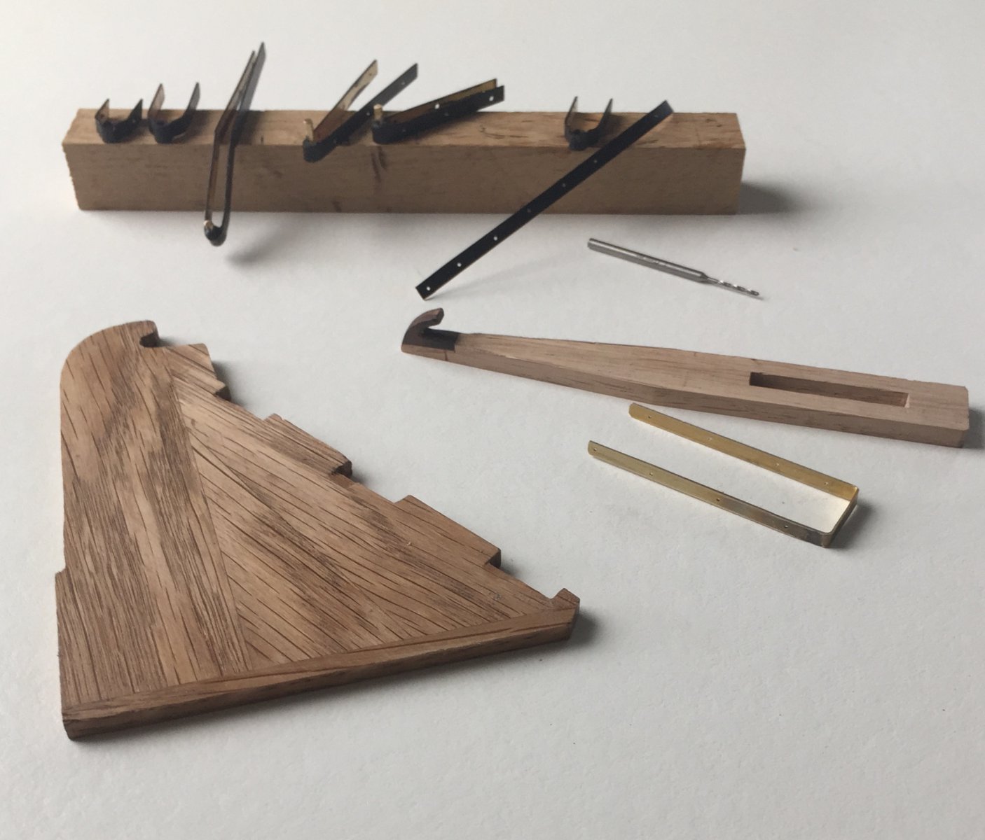

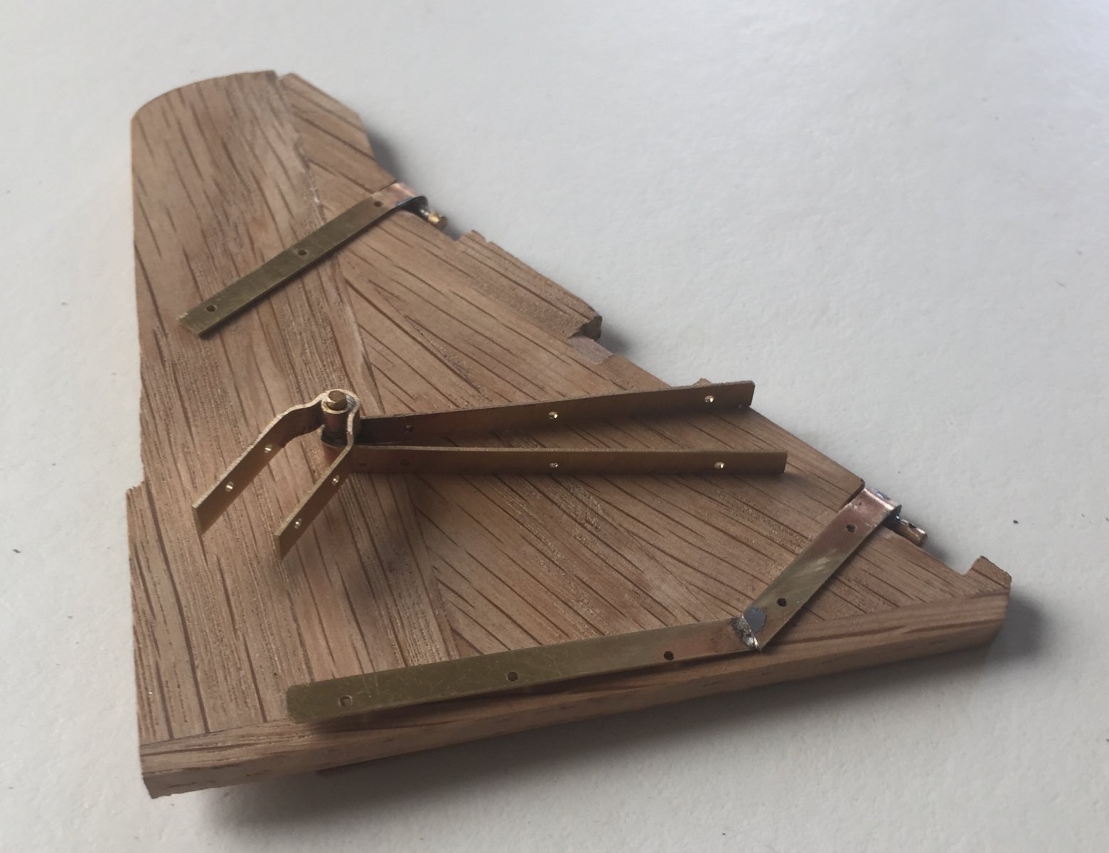

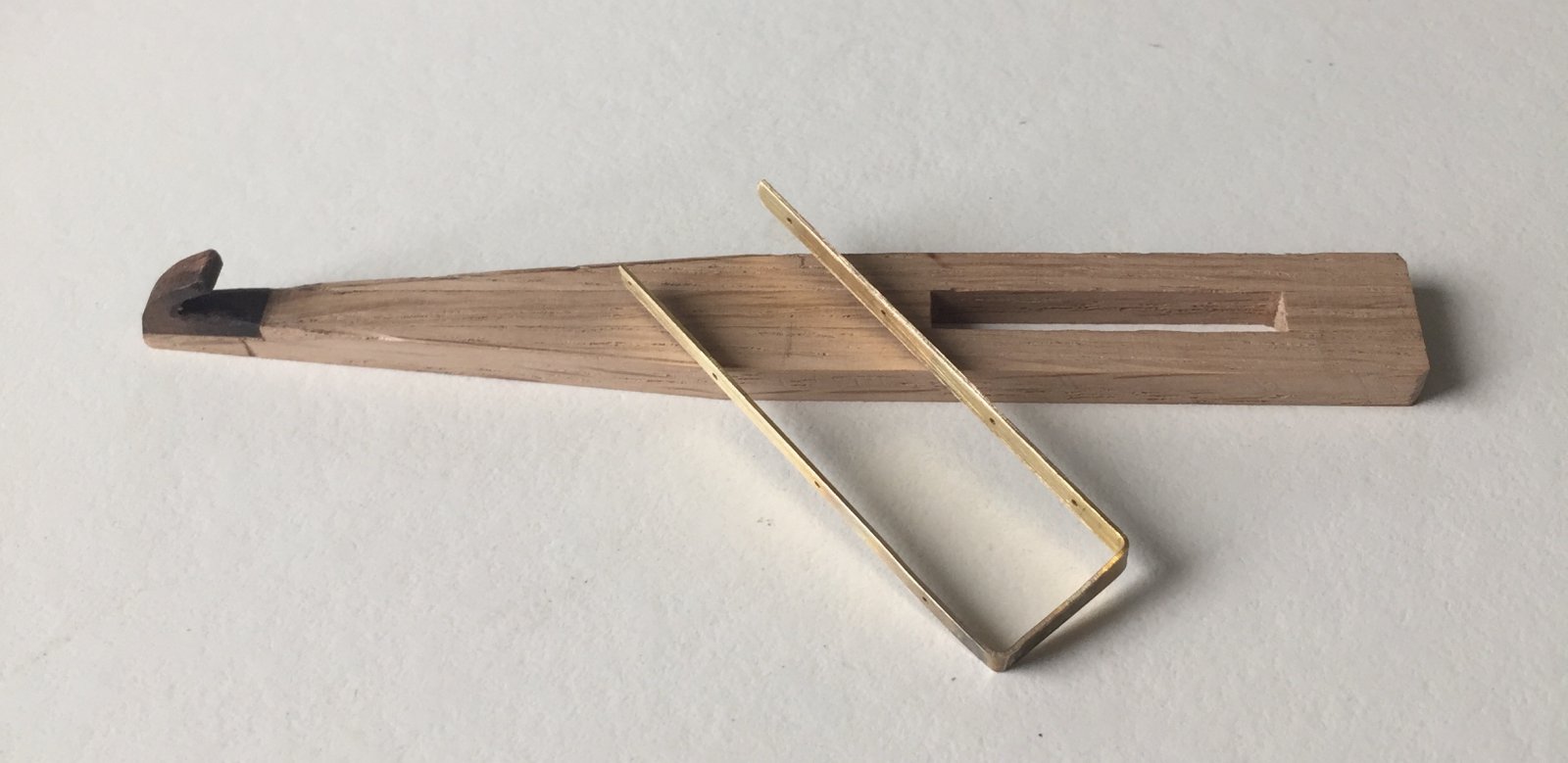

    4E1F7BC5-9F43-49BF-B1FB-C9600CA75586.jpeg FABE4F23-73D8-4E56-B35B-B77D444D8B37.jpeg 15CED4C7-8810-4E85-8CE0-5E7D5EA85C67.jpeg Wederom dank voor het kijken, de belangstelling en de mooie woorden. Wordt gewaardeerd en is een stimulans mijn best te blijven doen.

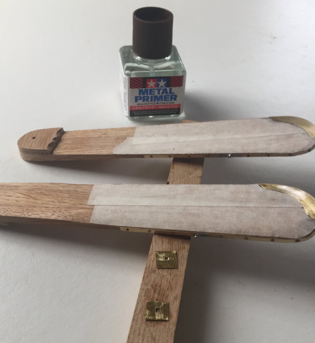

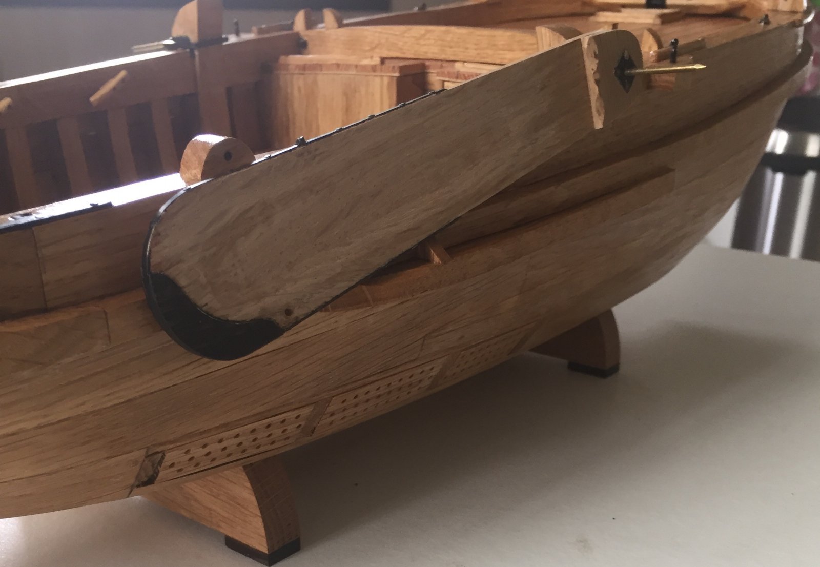

    Verder met de zwaarden. Het metaalwerk. Best een lastig klusje. Dacht eerst de slijtplaat of zandloper, want zo werd het genoemd, met de rand rond het zwaard buiten het zwaard om te maken en dan te schilderen, maar dat werd me te lastig. Nu gewoon de rand om het zwaard vastgezet en de slijtplaat erop gesoldeerd. Daarna afgeplakt om te schilderen. Nu hier en daar nog het zwart wat bijwerken en de zwaarden in de olie zetten. Dan kunnen ze vastgemaakt worden aan de beugel rond de bolder, een touwtje erdoor om haar op hoogte te houden en klaar is ze.
