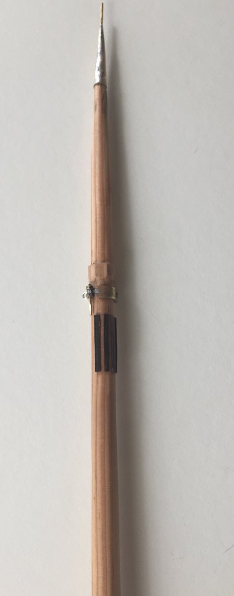

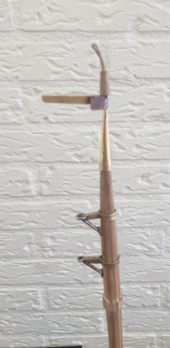

    Valthermond

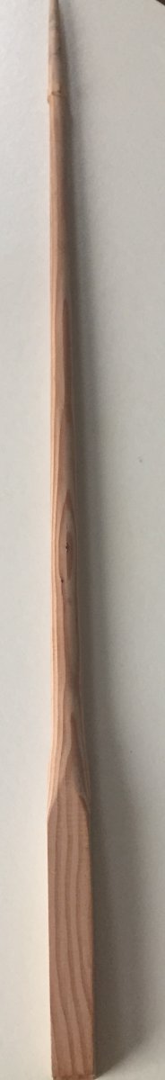

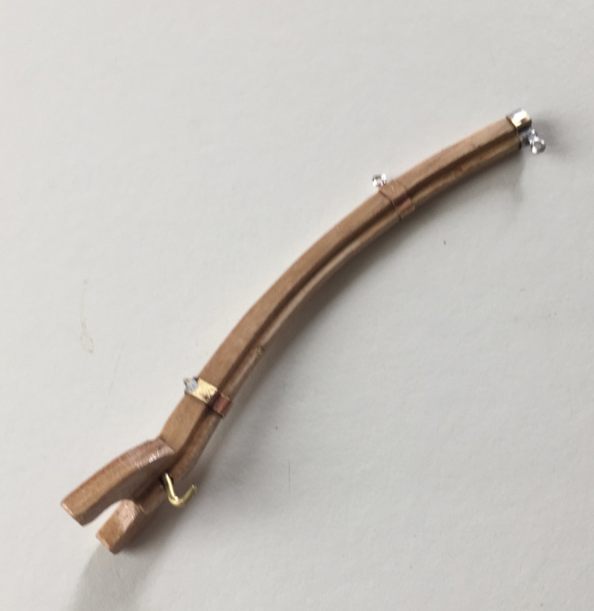

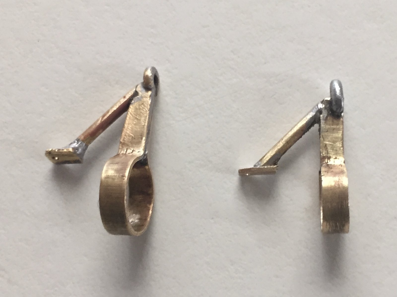

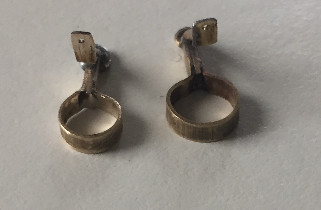

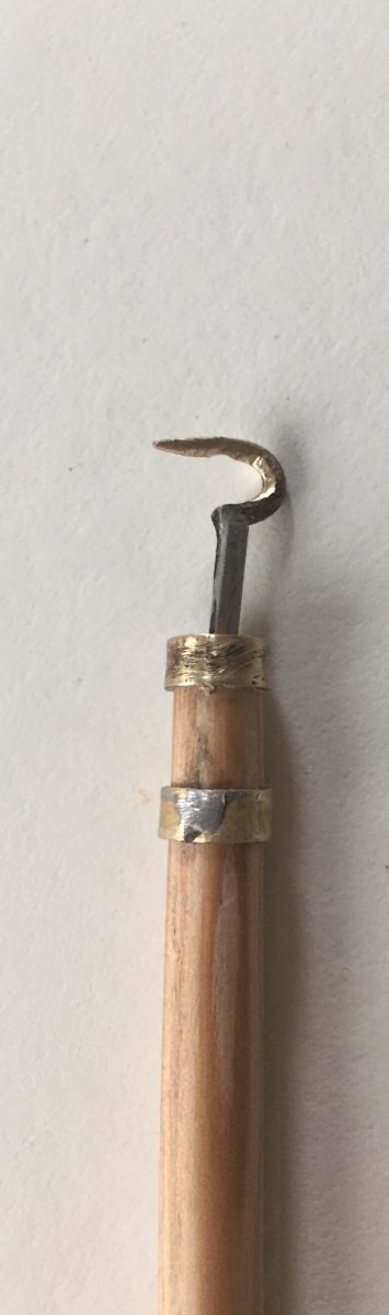

    De zwaarden zitten erop of eraan, net zoals je het wilt noemen. Daarmee is de romp zo goed als klaar (op het schilderwerk etc..)en kunnen we verder met de opbouw. Als eerste is de mast aan de beurt. Deze maak ik van origon pine net zoals het dek. Beginnen met een stuk hout van 25x25 mm en 70 cm lang. Kun je nagaan wat een boom dat moet geweest zijn in het echt dus 50x50 cm en 14 meter lang! Knap stukje timmerwerk voor die mannen destijds! Voor mij een stuk gemakkelijker al gaan er heel wat uurtjes inzitten om het model er goed in te krijgen. Als het hout dan klaar is volgt het nodige metaalwerk. Het beslag om de mast voor de giek, de stagbeugel, de galgen voor de Dirk en de zeilval, strippen voor bescherming van de mast bij de gaffel ( deze heb ik maar van een donkere houtsoort gemaakt, lijmt makkelijker dan messing) de trommelstok met windwijzer en verschillende oogboutjes. Kortom een hele klus en dan nog schilderen. Dat komt later wanneer de verf binnen is. Ook de wimpel moet er nog aan. Foto’s vertellen meer dan woorden zeg maar.

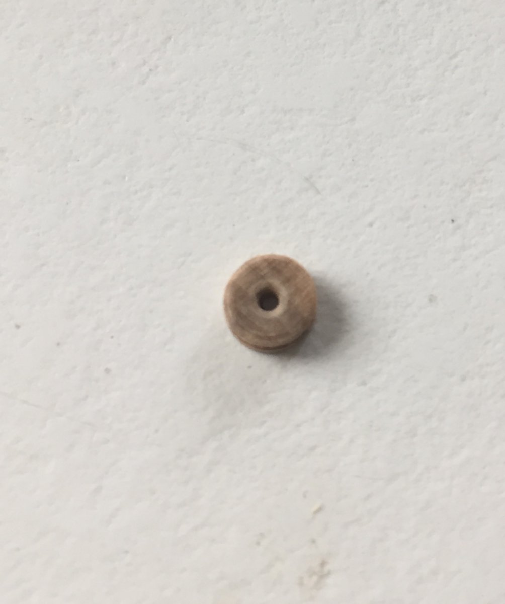

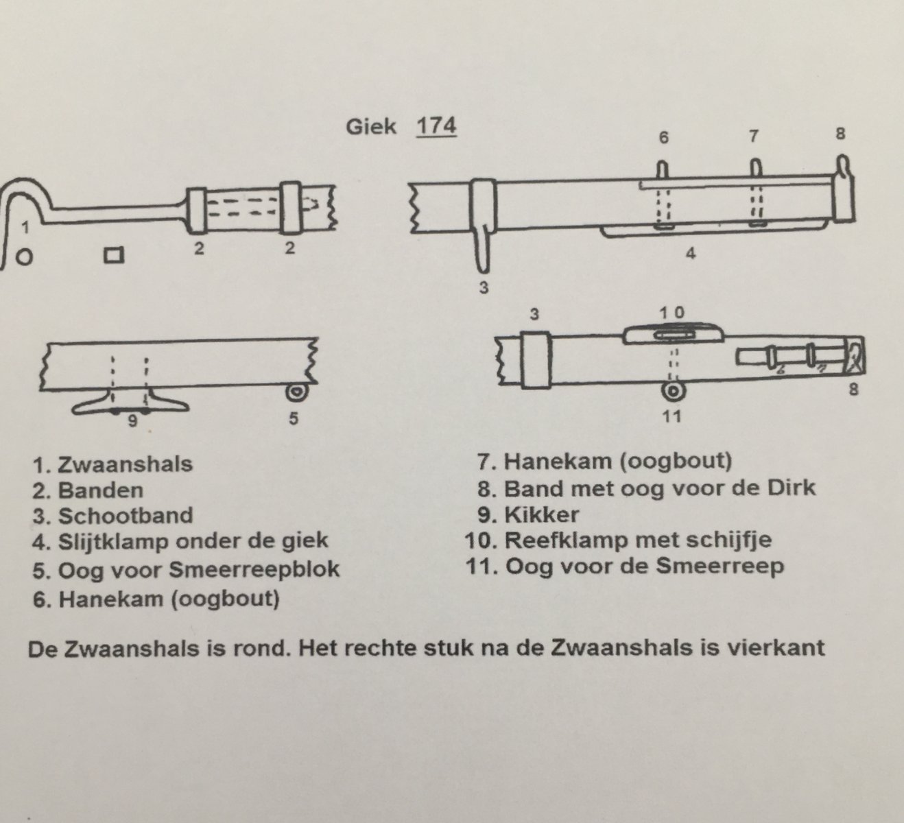

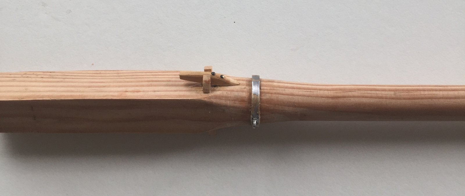

    A69487B4-9603-479E-965F-8C62B925CAAB.jpeg 4D2AFDCC-7AF0-4C15-ACBB-C546CD1DD9D4.jpeg AFF60EA7-CA5B-4908-8205-CB06425CA96C.jpeg 67315A8C-A315-4D86-B41B-8793EC1B9DF9.jpeg EA6E3A78-54C5-4A64-B265-C4F03BBCED14.jpeg EA3FCD77-95DF-4FE9-BE2B-F2C44FF3B2E2.jpeg Dank @Ptèr.

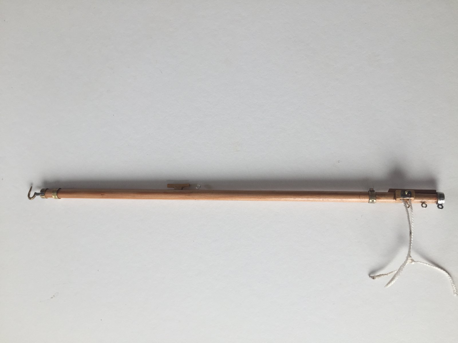

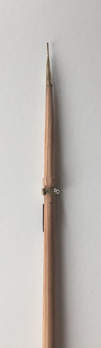

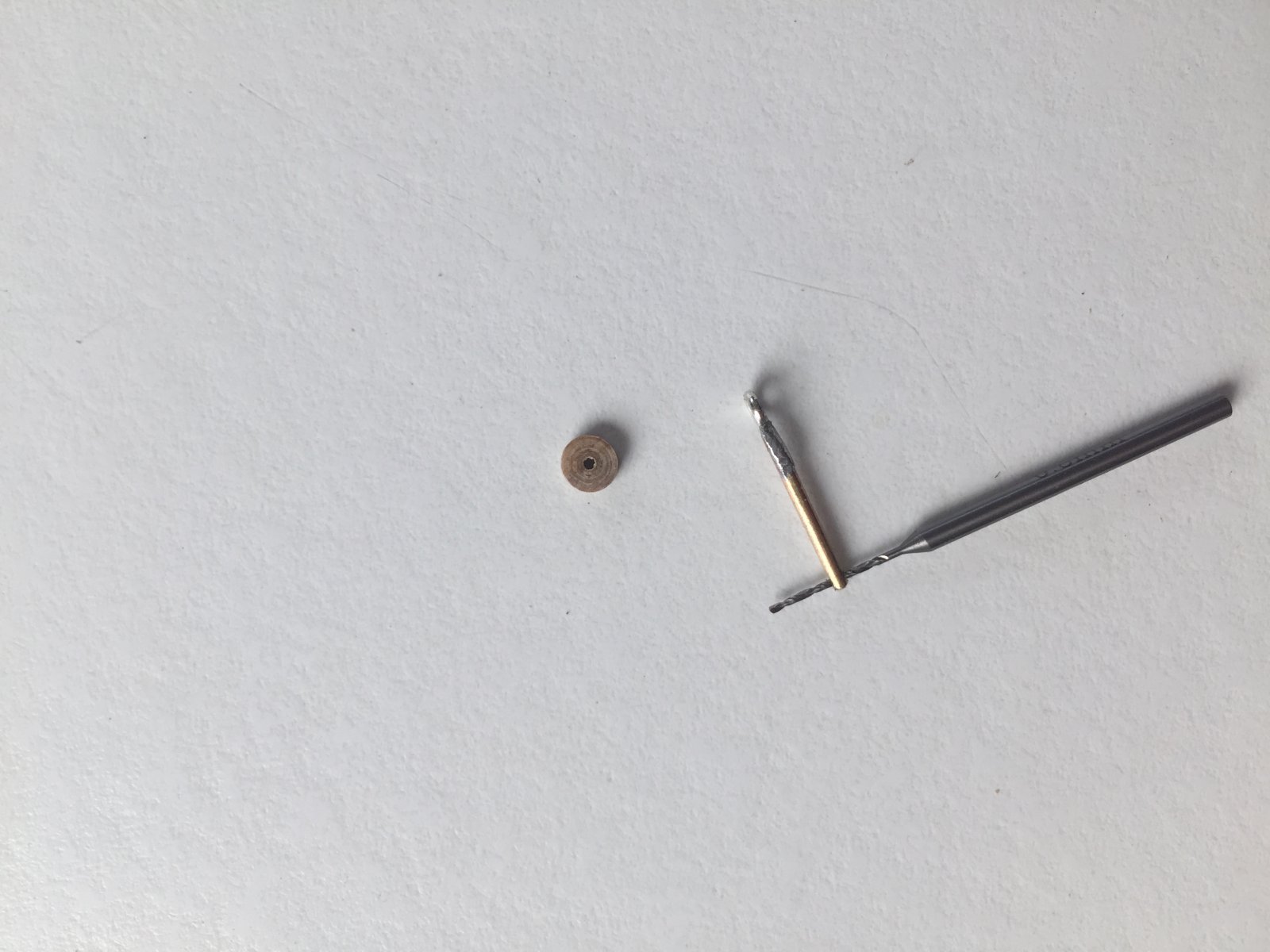

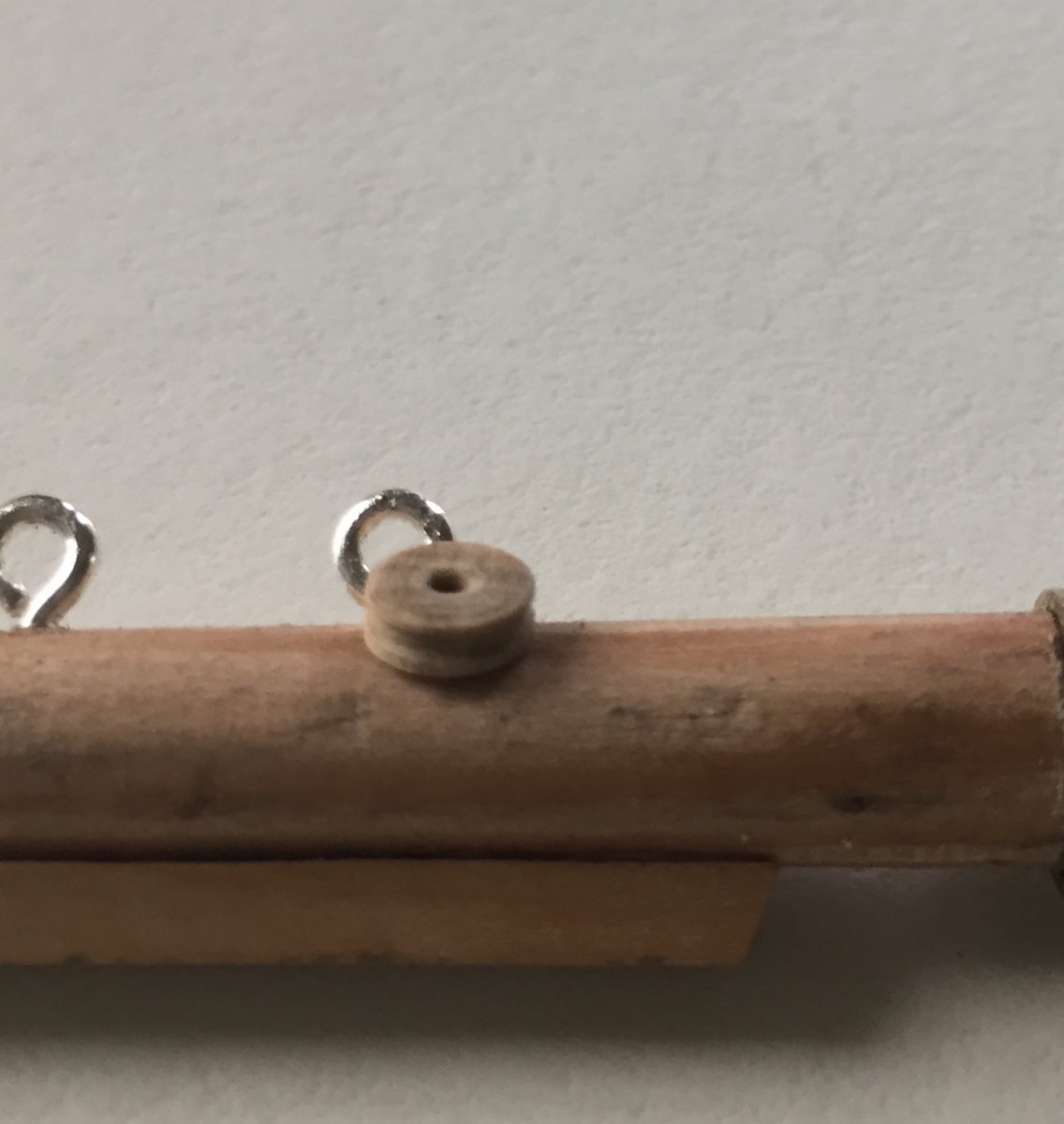

    Verder met de giek. Wat simpeler dan de mast maar toch uitdaging genoeg. Er moesten best wat spullen aangemaakt worden zoals op bijgaande foto is te zien. Wel weer leuk om te maken. Vooral het schijfje in de reefklamp was een uitdaging. Gemaakt van buxus rond 4,5 mm en 2 mm dik, gaatje voor het asje 1,5 mm en in dat asje nog een gaatje van 0,8mm. Genoeg om me uit te leven. Even in de olie en verder afschilderen. Zelf het touw gaat er goed doorheen en werkt!

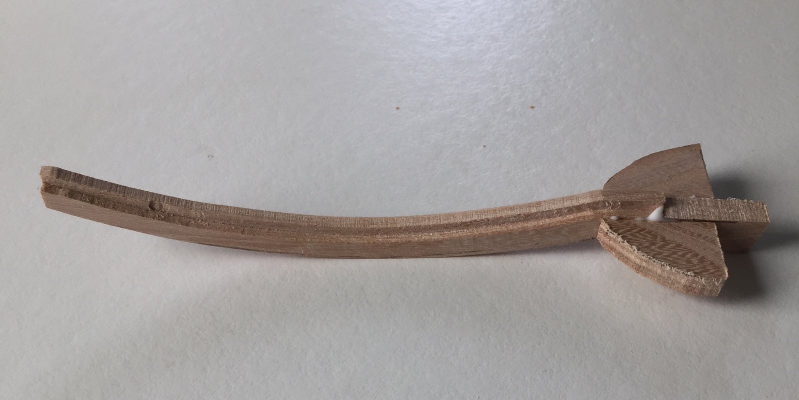

    Verder met de gaffel. Deze wordt volgens de boeken van essenhout gemaakt. Je weet wel die houtsoort waar o.a. hamer- en bijlstelen van worden gemaakt. Taai en veerkrachtig hout. Wellicht nodig voor zo’n gaffel. Ik had nog een stukje liggen dus daar maar van gezaagd. Intussen is ie gereed op het schilderen na: de banden moeten nog zwart gemaakt. Niet zo ingewikkeld om te maken. Later als de zeilen klaar zijn moeten er in de sponning gaatjes worden geboord waar de zeilen met een touw worden bevestigd.
