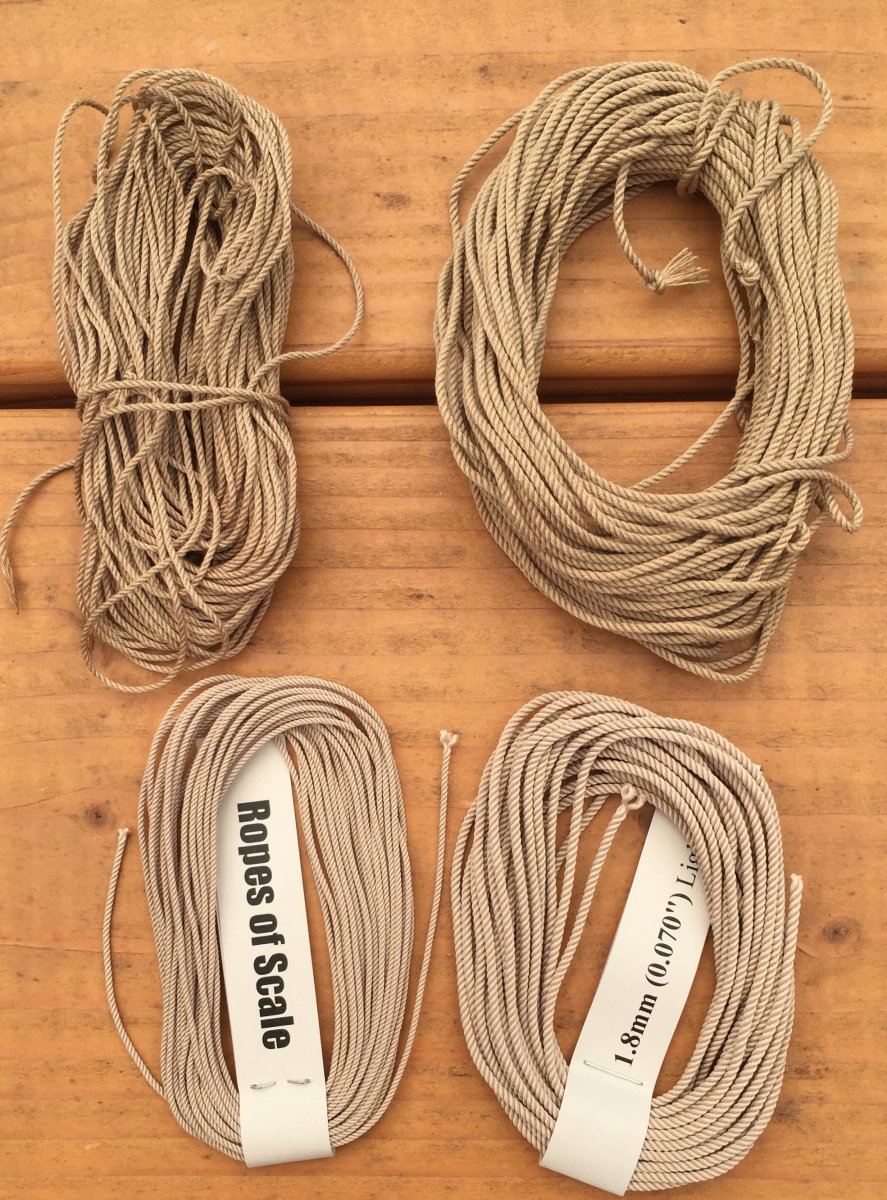

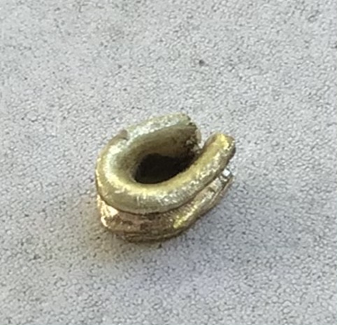

    De rondhouten zijn allemaal gereed en wordt het tijd voor de tuigage. Blokken, kousjes en alles wat nodig is om het geheel op een verantwoorde manier aan elkaar te verbinden. Zo heb ik wat touw gescoord wat er in mijn ogen prima uitziet. (Ik zag Erik bij dezelfde leverancier had ingekocht) ik heb niet zoveel nodig als op een VOC schip gelukkig. Ik heb geprobeerd een kousje te maken, maar vind het wat te groot geworden. Ik heb een 3mm buisje gebruikt en dat is me te groot. Heb intussen één van 2mm besteld, kijken wat dat wordt. Enkele blokken heb ik intussen gemaakt van perenhout met een buxus schijfje. Foto’s daarvan volgen evenals de gereedzijnde rondhouten. Wanneer iemand nog een goed idee heeft kousjes te maken dan hou ik me aanbevolen. 3A3F6B49-EE26-49CA-9951-1F59DCFF671C.jpeg 74DDBEB9-6C28-4EF2-8BAD-7634D8211FB7.jpeg

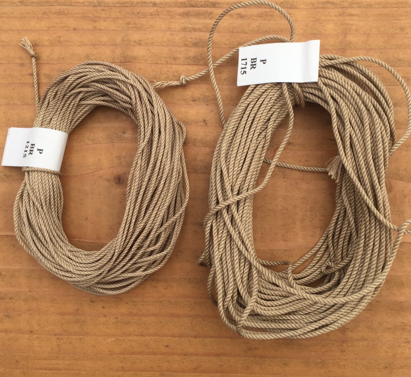

    Intussen nog wat touw binnen gekregen. Mooi touw ook en dat van Ropes of Scale lijkt me wat soepeler. Rafelt ook niet uit zonder knoopje. Ik lees wel eens wat over touw in de oven om het soepeler te krijgen. Ik dacht dat het Boris was die dat aangaf of ook Stephan? Welke temperatuur en hoe lang moet dat erin?

    Ropes of scale heeft heel mooi touw.
    Let op Jan, alleen polyester hoef in de oven. En kijk dat je het ergens ruim omheen wikkeld zoals bijv. een groot soepblik. En tijd en temperatuur goed in de gaten houden. Na het bakken kan je de kardelen loshalen zonder dat ze rafelen en kan je een oog maken of een ooglus.

    Zie ik goed dat je touw besteld op Modelbautakelgarn EN op Ropes of Scale? Op die laatste website meen ik gelezen te hebben dat hun touw al een warmte behandeling heeft gehad.
    Ik zelf ga aan de gang om het touw van Modelbautakelgarn een warmte behandeling te geven. Wat dat betreft lees ik met interesse met jouw en Boris mee.

    Ik heb ook een hele berg touw binnen gekregen van Takelgarn en ik gebruik al de touwtjes van Ropes of Scale. Ik zie wel verschillen in kwaliteit en het touw van ROS is echt wat mooier en strakker getwijnd. Daar en tegen is het ook een stukje duurder incl. verzendkosten en inklaringskosten. Ik wilde de twee eens naast elkaar zetten. Overigens, het is beide een goede kwaliteit, al zou ik het t.z.t. zelf willen maken.

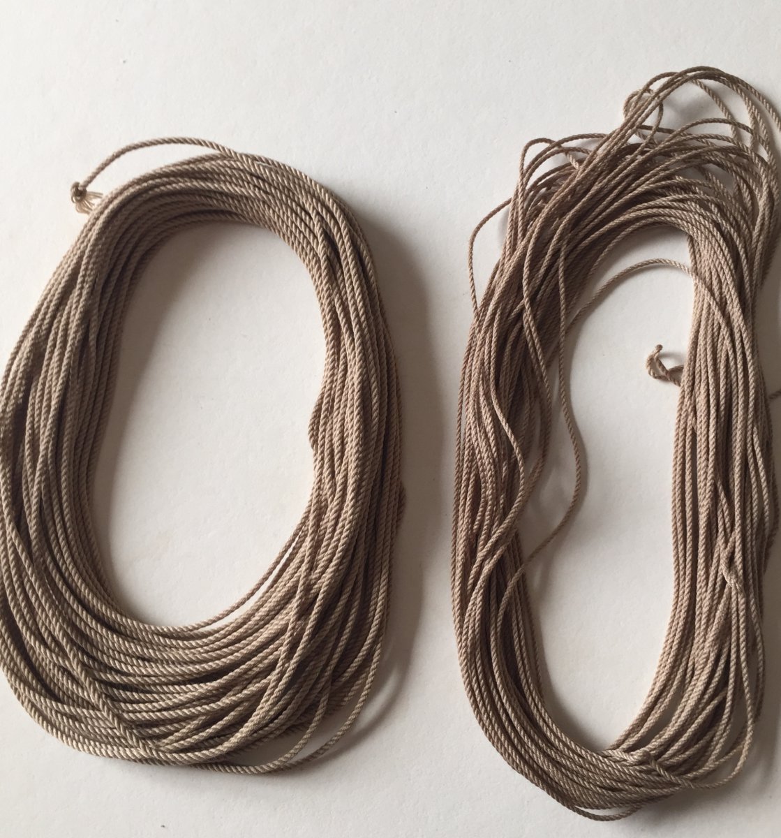

    Het werkt prima als je het touw even in de oven zet zoals Stephan schreef. 5 minuten op 175 graden en een wereld van verschil in het touw. Veel soepeler en beter te bewerken! Dank voor de tip.

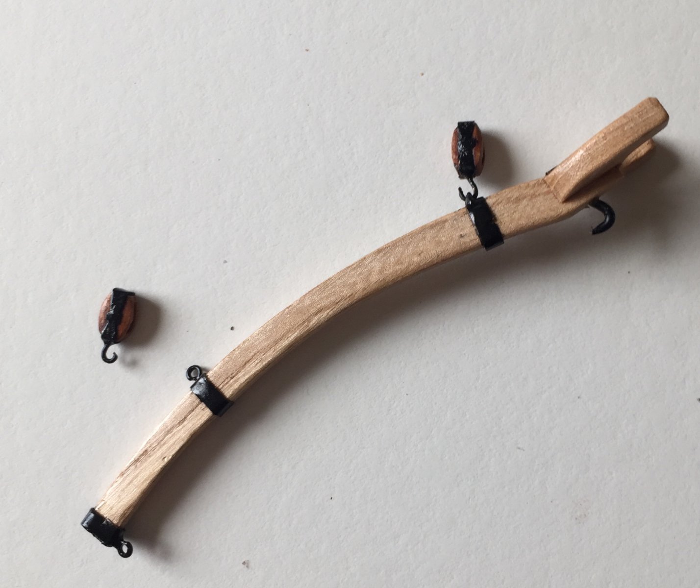

    Intussen bezig met blokken en haken maken, het eerste resultaat zie hier. Al doende zal het nog wel wat makkelijker gaan als de routine om de hoek komt kijken. Voor zover ben ik redelijk content.

    Jouw blokken en haken ziet daar errsteklas uit Jan! Jij kan wel content wees! :yes:

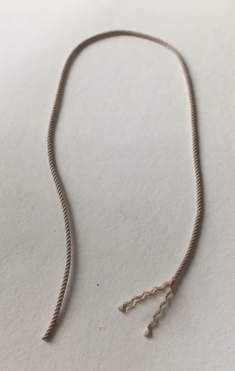

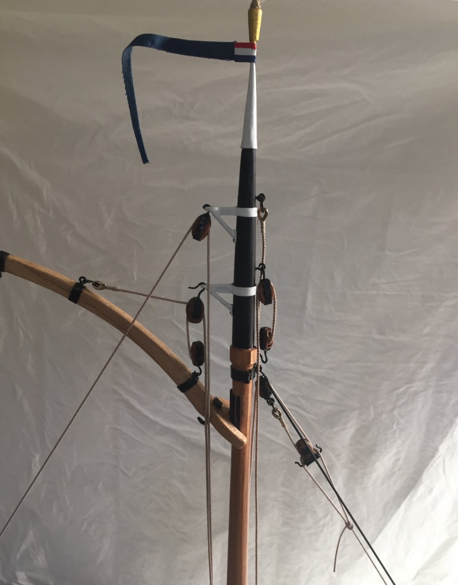

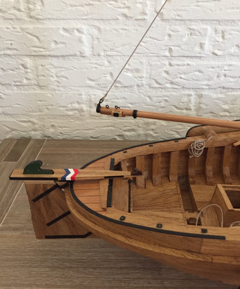

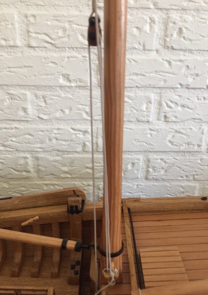

    En nu de touwtjes gebruiken om de boel aan elkaar te verbinden. Het begin is er. Ook de vlag op het roer en in de mast is gereed. Nu nog een wimpel. Ik heb een paar kousjes gemaakt bij bijvoorbeeld het touw bij de giek, maar een oogsplits kon ik niet voor elkaar krijgen, dat was voor mij een brug te ver en daarom maar een bindseltje gemaakt. Ik hoop dat u het me niet euvel duidt. Op de foto een stukje touw dat ik heb afgesneden met een verhit mesje het andere einde met een schaar. Frappant is dat het ene rafelt en het andere niet. Je kunt er gewoon mee door je blokken en oogjes steken zonder dat er iets gebeurt. Heel gemakkelijk.

    Goed touw en wat meer tijd in details doen wonderen. Een ooglus vond ik ook moeilijk te maken. Ik heb toen op een dik stuk touw (3 mm scheerlijn) geoefend totdat ik doorhad hoe de slag ging. Maar dat bindseltje is ook perfect zo.

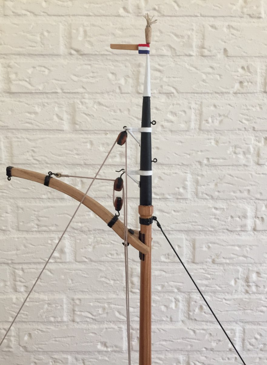

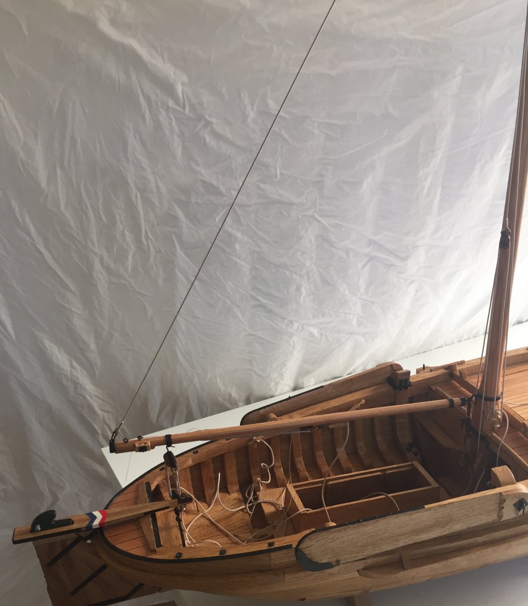

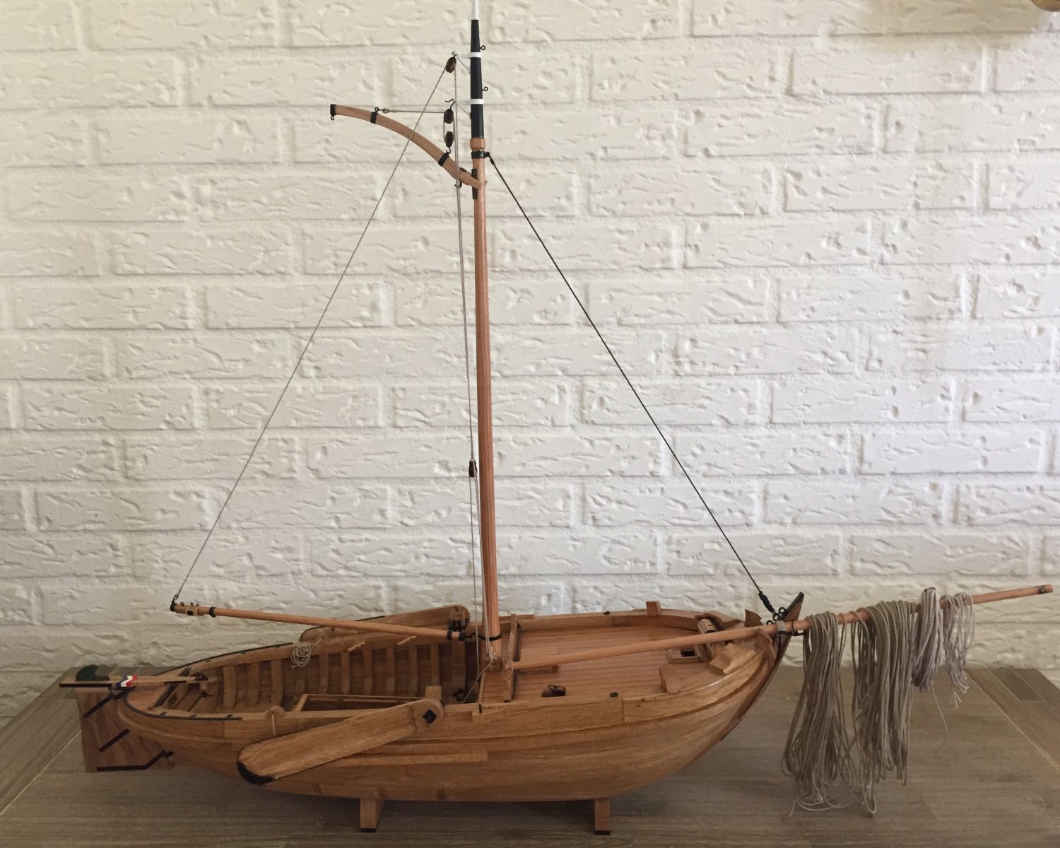

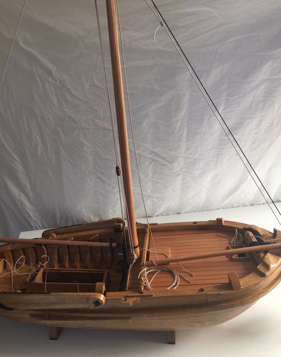

    Dank wederom voor het kijken en de goedkeurende woorden. Het hoofdstuk tuigage is afgesloten. Het maken van de blokken met beslag en schijfjes was een leuke bezigheid evenals de touwtjes er door heen rijgen. Er ligt nog wat overtollig touw her en der waar nog wat mee moet gebeuren, maar eerst ga ik verder met het maken van de zeilen. Snel geschreven, maar niet zo snel gemaakt. Dat is een tijdrovende klus waar ik ook wat hulp bij nodig heb. Iemand die goed is met de naaimachine en gelukkig heb ik die gevonden. Dus u zult even geduld nodig hebben voor de volgende update. Tot zo ver de vorderingen met de tuigage. De hemelboender is goud geschilderd wat wil zeggen dat het schip is betaald. Ook de wimpel waait!
