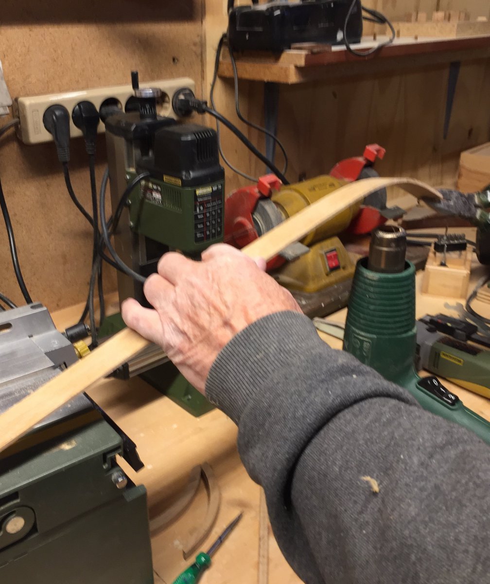

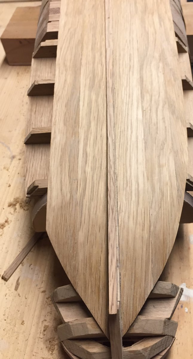

    CDE7CB2F-E844-4C41-9B97-4D5C51AE36CA.jpeg E7252D56-5183-48A3-947E-C16B7D0E1194.jpeg Ok nou dan maar weer een paar foto’s. Vandaag aan één zijde de 2e plank van het vlak pasgemaakt en gelijmd. Nu bezig met de andere. Op de foto ben ik bezig de ronding en de scheluwte erin te buigen boven een verfbrander. Voorst een foto waarop zichtbaar is wat er is gelijmd.

    Dat is goed gelukt Jan, ze zitten er hartstikke mooi op :rofl::rofl:

    Mooie actiefoto Jan!

    Ja, 3 handen nodig. Twee voor het werk en één voor het fotoapparaat;)

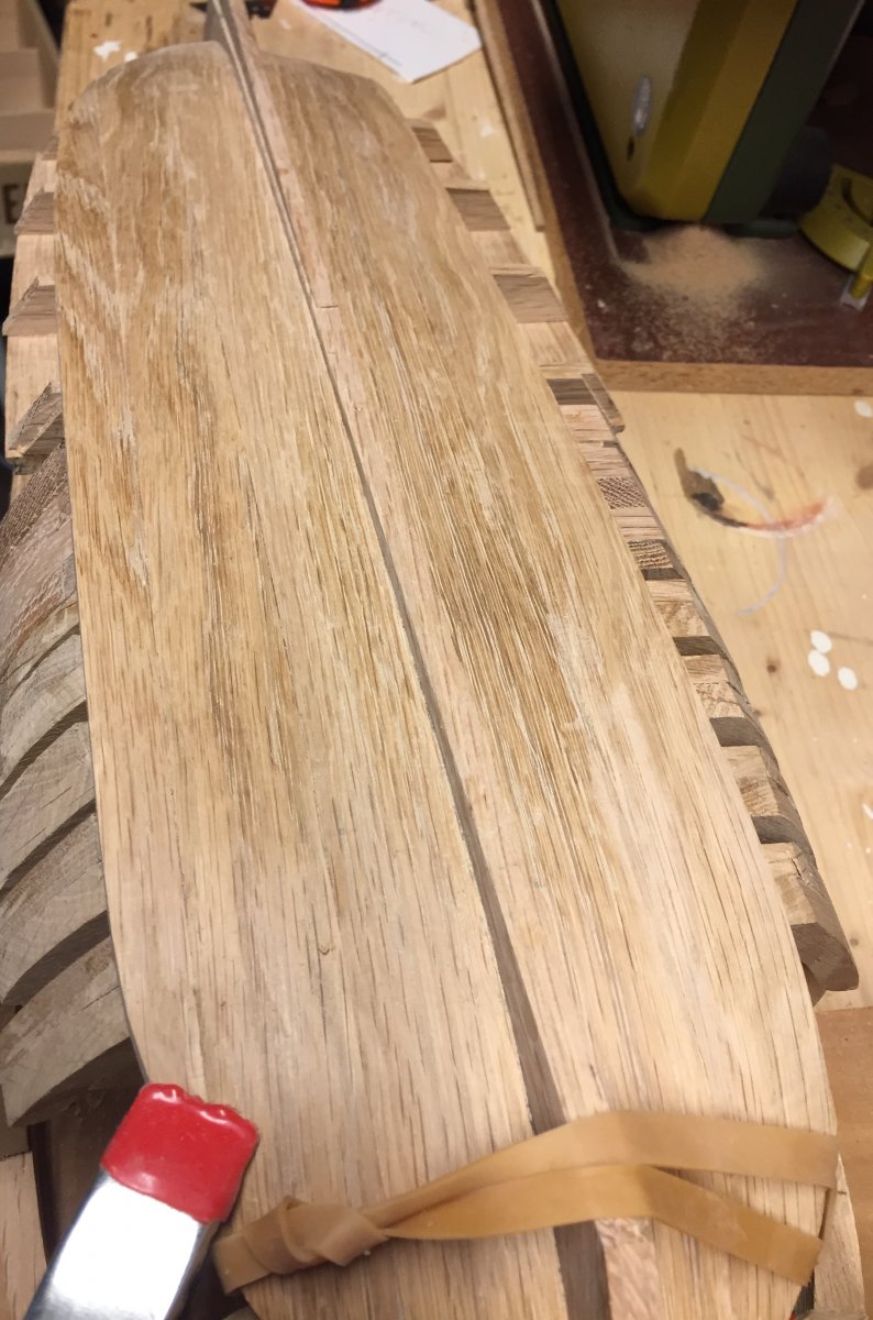

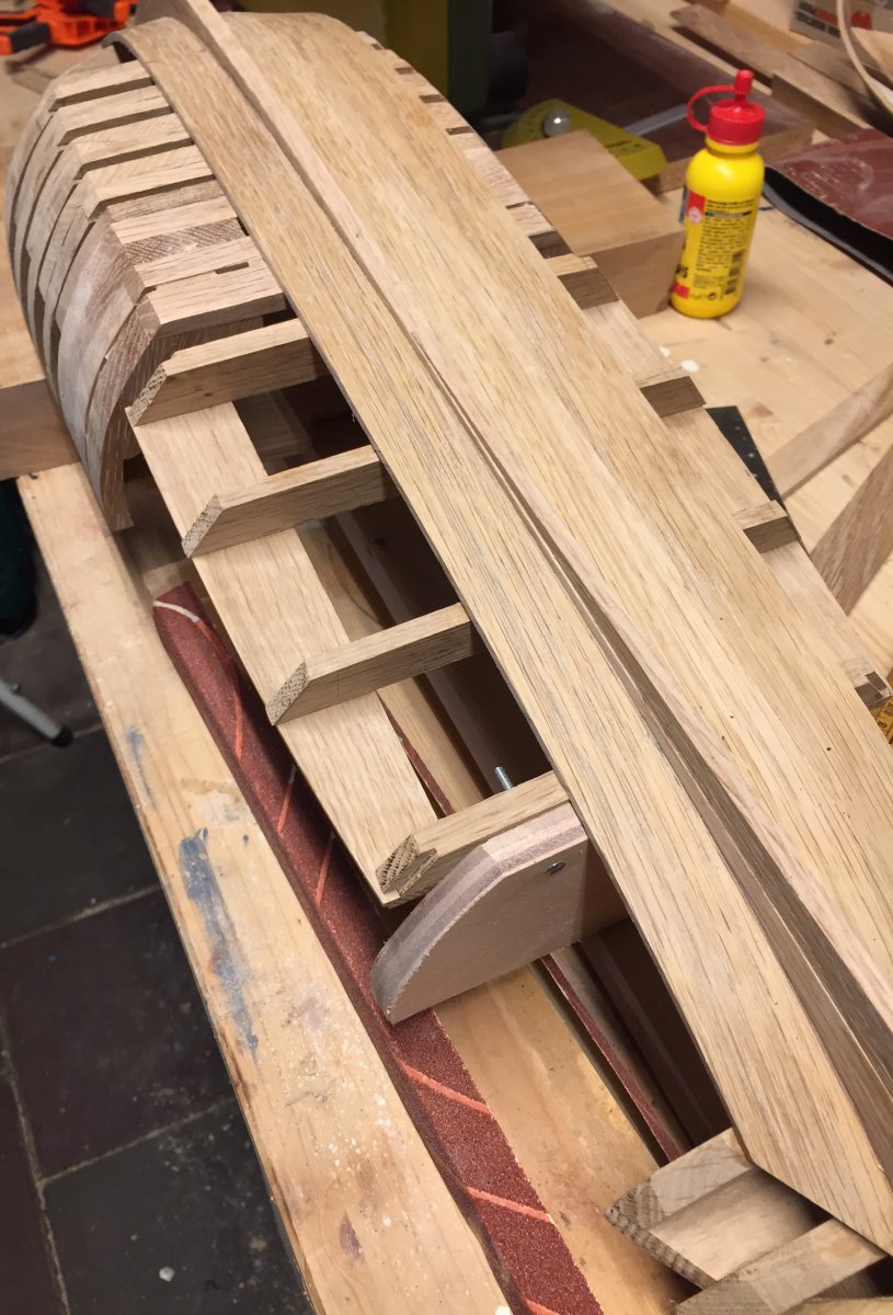

    BF5749FE-1F5E-408A-A748-2A0A6E1E6ACB.jpeg 8B02A315-0C9A-4CB8-9EC0-81208722FBEC.jpeg Iedere dag wel bezig maar het is best intensief passen meten zagen en nog eens passen en meten. Ik wil het graag een beetje goed hebben zodat er geen grote kieren en zo ontstaan. Het vlak is nu bijna klaar, nog één plank zeg maar. Hier nog een foto van hoe het erbij staat.
  19. Jaques
    5.821
    Die sluiten heel mooi aan Jan :thumbsup::worship::worship::thumbsup:

    Héél erg mooi
    Naadloos :thumbsup:
