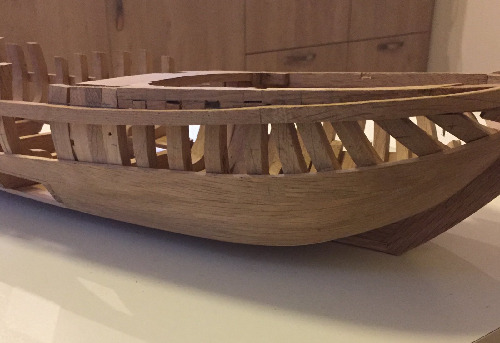

    Het vlak zit mooi tegen de spanten Jan. Ziet er erg goed uit. Buig je de planken d.m.v. warmte?
  2. jean41
    jean41
    14 dec 2019
    485
    Valthermond
    757AF39B-675A-4FAA-8E3E-80E6A4681F8F.jpeg Bedankt voor de belangstelling en de bemoedigende woorden. @Ptèr, ja ik buig de planken met de warmte van een verbrander. Terug in het verhaal kun je zien en lezen hoe ik dat doe.

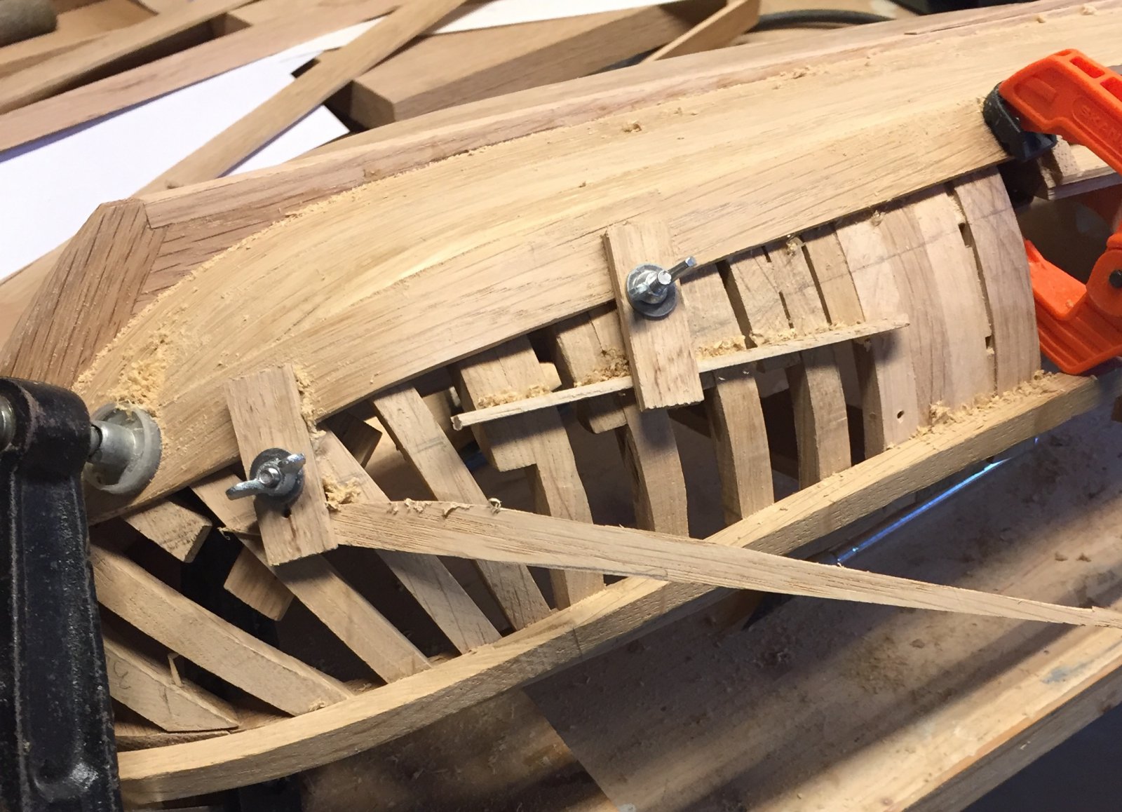

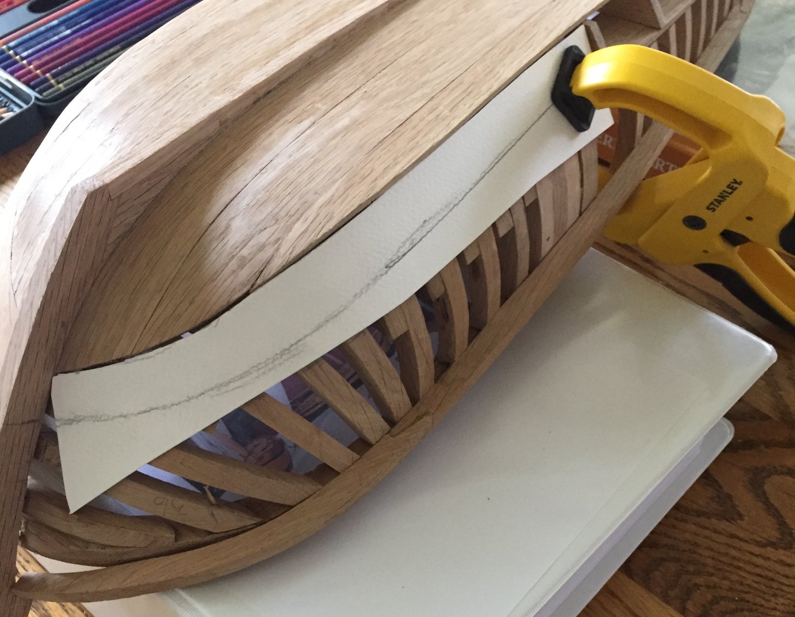

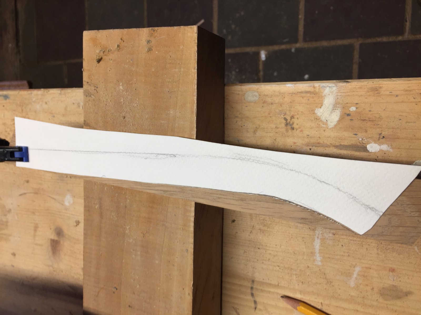

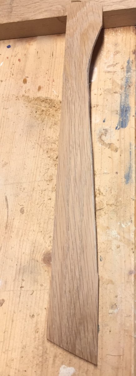

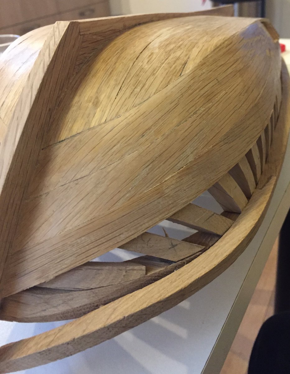

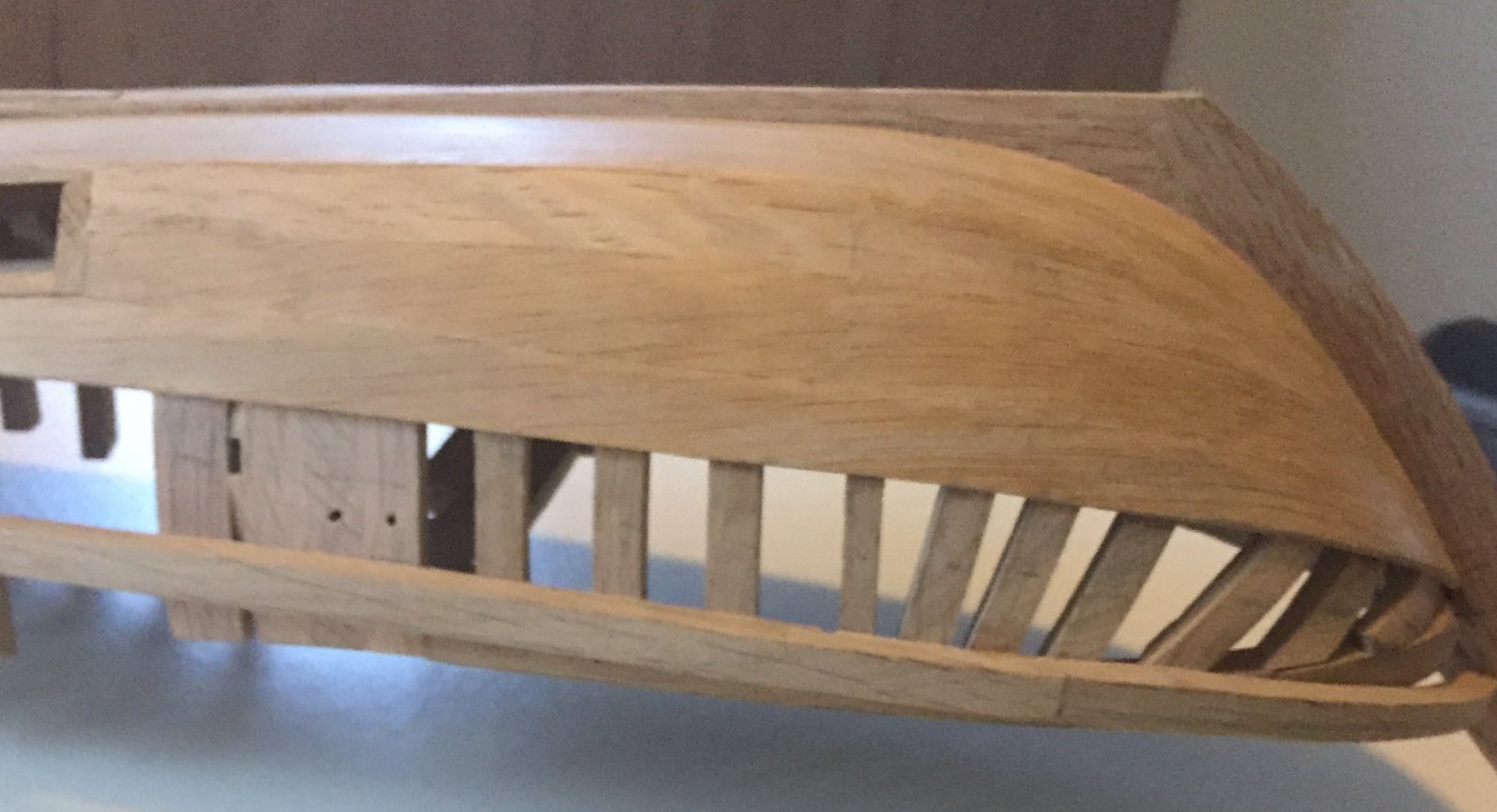

    Verder met de beplanking. Eerst een mal maken van aquarelpapier. Het verloop van de planken grofweg afgetekend op de spanten die vervolgens nog gestrookt moeten worden en vlak gemaakt omdat de spanten rond zijn en de planken vlak. Bij een kleine schaal heb je daar geen last van; voor een plank van bv 5mm hoef je het spant niet uit te vlakken. Dan de mal overnemen op de huidplank en in vorm zagen. Dan buigen opdat ie de vorm van het scheepje gaat aannemen en dan passen, passen en nog eens passen en schuren net zolang het naar de zin is. Dan vastlijmen. Kunst is het klemmen. Ik gebruik daar wat schroeven met een stukje hout en een vleugelmoertje om het bij elkaar te houden. Lijmtangen is best lastig. Ik heb een paar klemmen die je met één hand kunt vastzetten, want je komt handen te kort als je aan het lijmen bent want dat moet in korte tijd goed zitten. Dan als het klaar is nog wat afwerken. Ik gebruik meestal een Stanleymesje om te schrapen. Schuren doe ik niet veel.

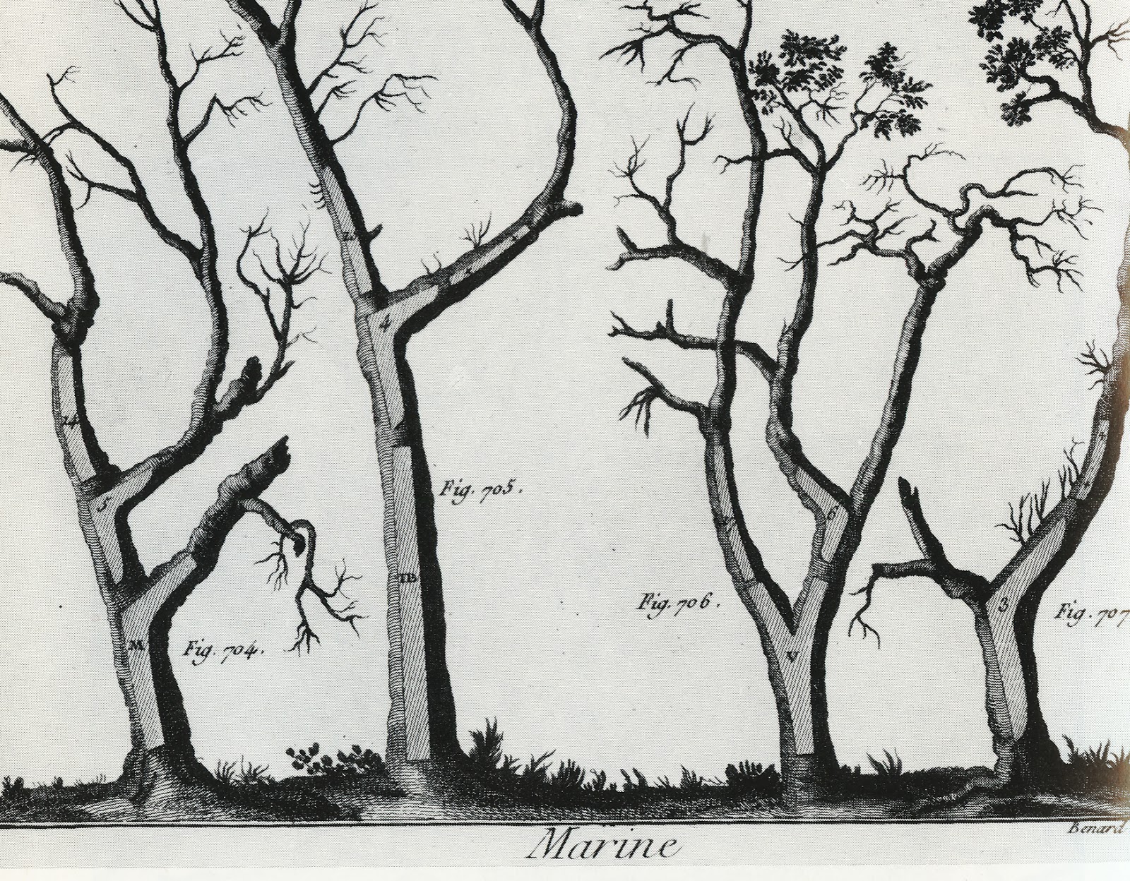

    Kromme stamdelen van een boom kun je hiervoor gebruiken. Daarmee loopt de nerf wel mee in de richting van de bocht of zo veel als mogelijk. Helaas is de houtkeuze niet meer zo groot heden ten dagen, maar scheepsbouwers lette er toendertijd erg op.
    Die Prins Willem waar je ooit mee begonnen bent had behoorlijk wat knieën op het schip zitten. Bijvoorbeeld om de dekbalken te ondersteunen. Deze werden in die tijd uitgezaagd daar waar de eikenboom een vertakking had. Zie het plaatje hieronder. Ik laat je weer aan je bouw en wil niet al te veel jouw bouwverslag vervuilen met weetjes en feiten.
    bron: http://zienenweten.blogspot.com/2016/12/hout-voor-de-scheepsbouw.html
    Eigenlijk zijn we heden ten dagen een beetje maf dat we eerst alles in rechte planken willen zagen om ze vervolgens met allerlei technieken in een bocht willen krijgen. o_O:weetnie::)

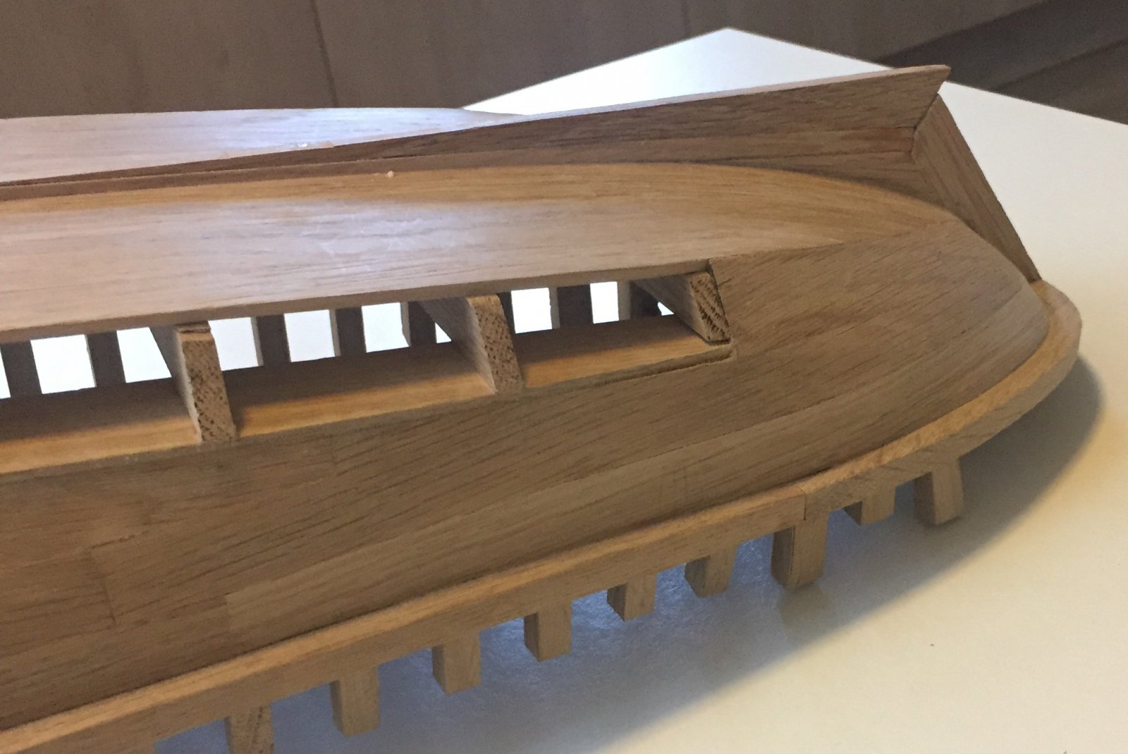

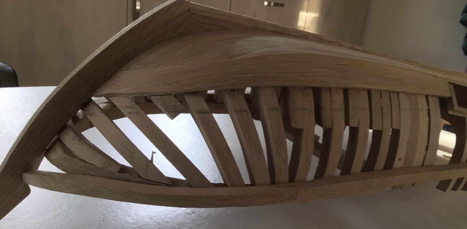

    3B074D4C-3171-4FDC-8ACC-79DAC351AF05.jpeg Weer een plankje erbij. Dit waren de lastigste denk ik.
    Hans Groenenberg, Ptèr, ISOLA2 en 7 anderen vinden dit leuk.

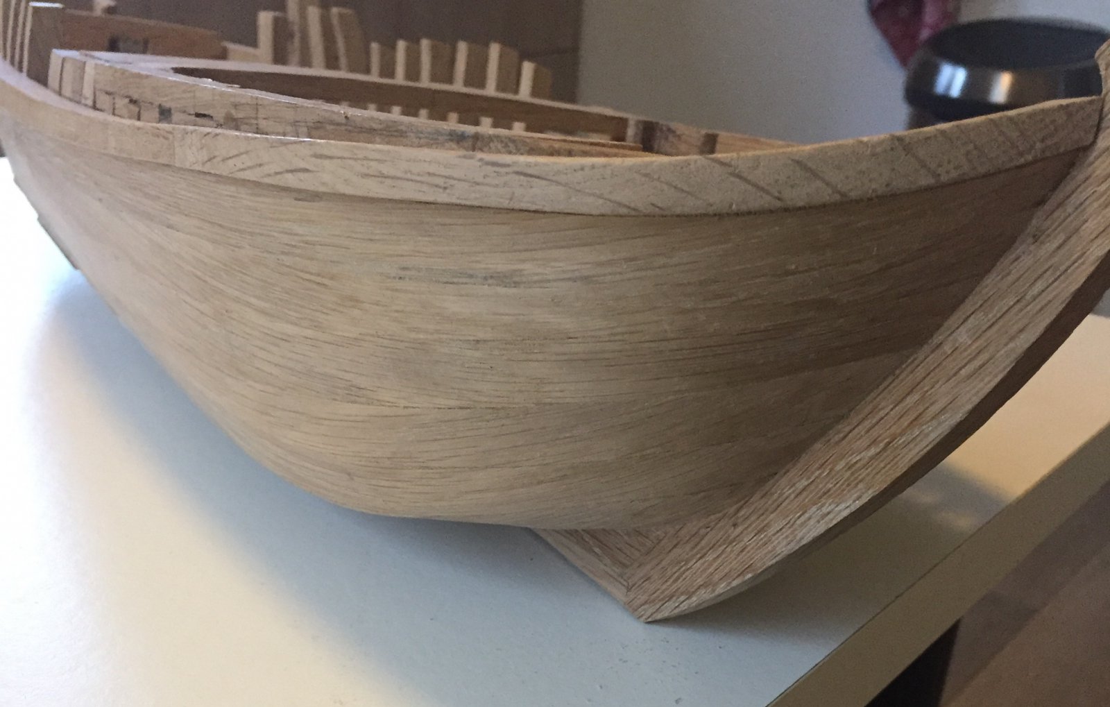

    10315AF5-36D6-4349-A131-B10817B775D6.jpeg 5E3083AF-B55A-44E5-977A-7FFF2EC25088.jpeg

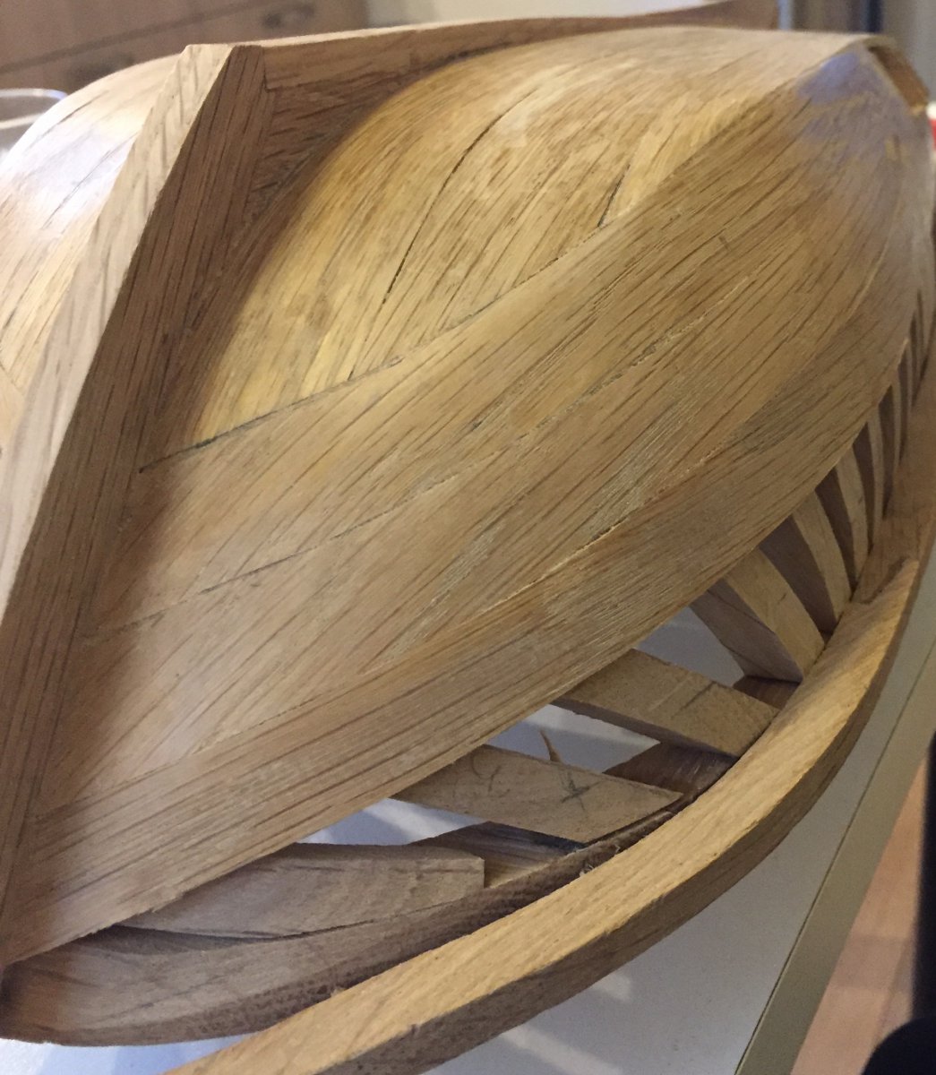

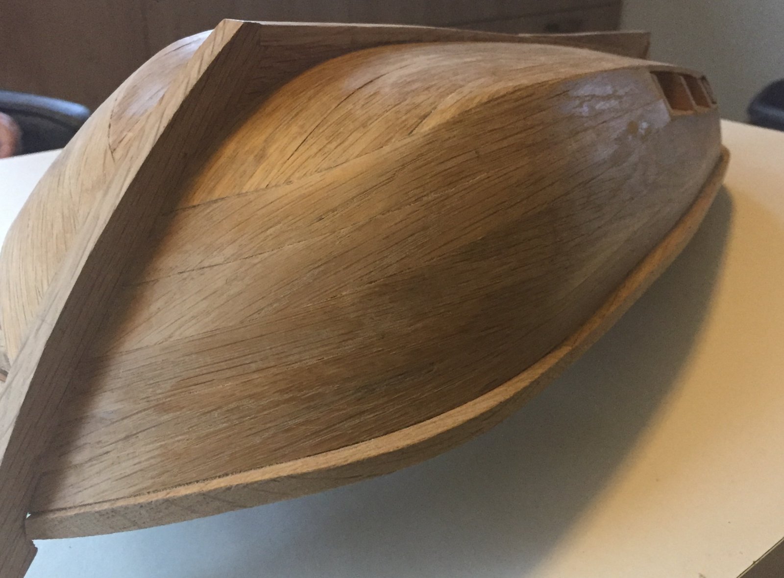

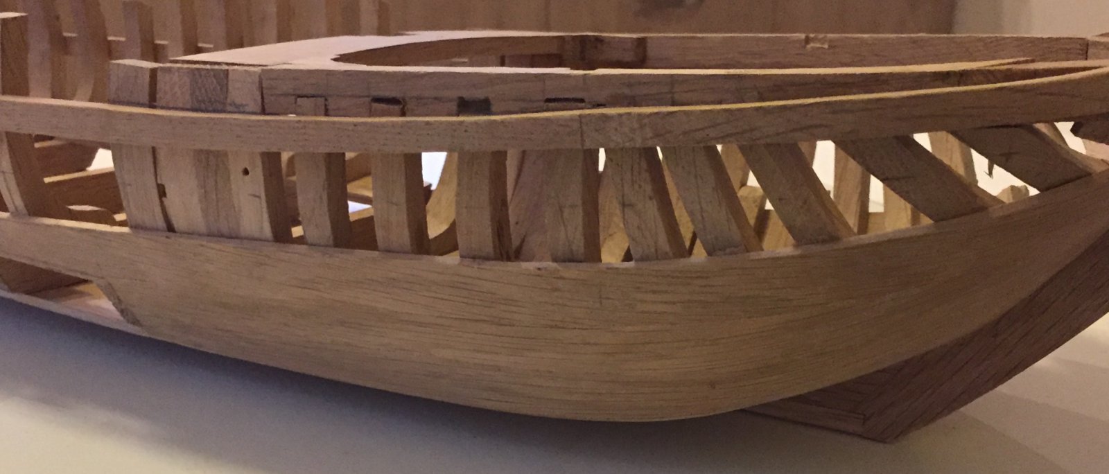

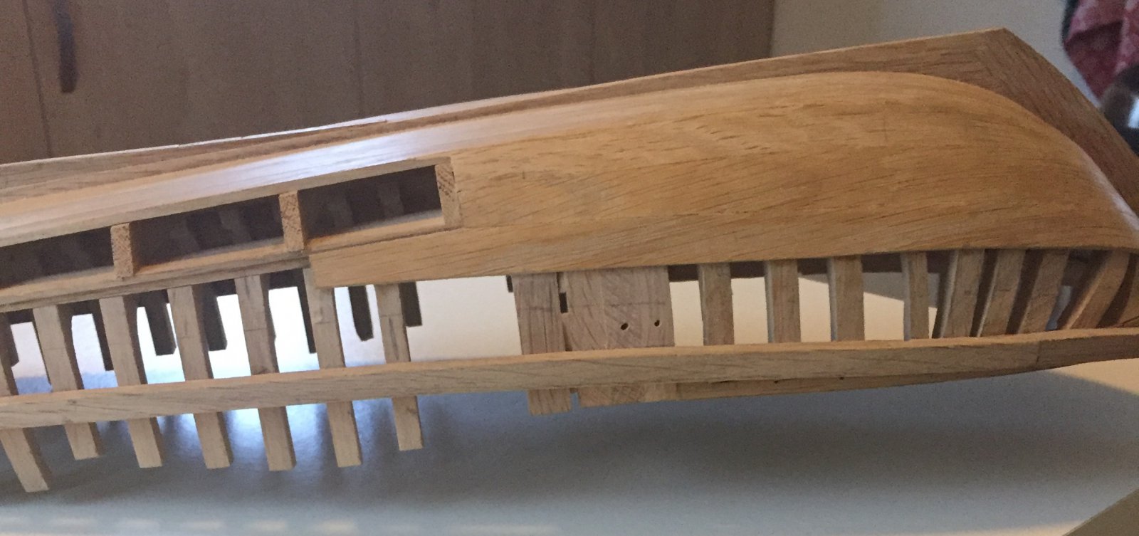

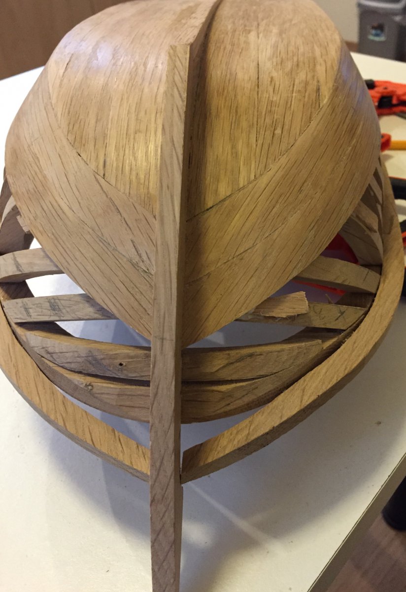

    BB1D449A-F6A3-4216-99F9-360F2DDA6545.jpeg C8C0D86E-3297-4E8D-87C3-999BC905B9C2.jpeg 7CB261F6-2D26-4F0C-9297-5BE935354D1B.jpeg E20FC8E3-0CC3-4780-A04B-4EA2066C026F.jpeg CD0E5017-E7AE-4077-A4CA-97E98607D09C.jpeg 32068F0F-3B8E-4E26-A1BE-CC8B90E9E9F9.jpeg 611F5DAC-C530-4830-A773-A22C42424F60.jpeg Iedereen bedankt voor het kijken en bemoedigende woorden. Weer een paar plankjes erbij geprutst. Één zijde is nu dicht tot onder het berghout. Zie zelf hoe het oogt.
