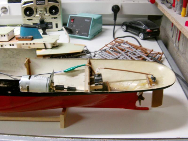

    hier zijn de foto's:
    de motor en het roer.
    regelaar en ontvanger die ik vast geschroefd heb in de bodem.
    hier zie je het voor dekje wat wel nog bij geschuurd moet worden (is toch handig als er al een stukje uitsteekt waar je op kan lijmen;))
    en hier het onderdeel wat ik gemaakt heb (zal meschien dom klinken maar ik weet niet wat het is of hoe het heet)

    Brecht, dat scheve ding heet de Golfbreker,
    Uploaded with ImageShack.us
    Maar ik zou dat dikke houten onderdeel daar niet voor gebruiken, beter gebruik je 1mm ABS, of wat ik mischien heb gebruikt o,5mm
    mijn voordek is van staal.
    Maar is het nu wel verstandig om te begginen met het voordek erop te lijmen?
    want nu kun je de wandjes niet meer plaatsen, en het schilderen daaronder wordt ook lastig!
    Jan

    Heeft de koker van het roer wel voldoende steun? Het lijkt op de foto zo'n kort stukje en er zit best een lap van een roer aan...

    hij heeft zeker genoeg steun, hij zit voledig ingegoten met epoxi.
    de stuken onder het dek krijg ik wel terug er in.
