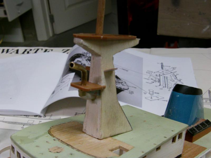

    Het probleem is eerder dat je een heeel dun slangetje moet hebben wil je het soort-van onzichtbaar weg kunnen werken... Dunne stroomdraadjes is inderdaad een kwestie van zoeken, het probleem waar ik eerder tegenaan ben gelopen op dat gebied is dat er in de masten zulk dik hout wordt gebruikt dat je geen ruimte hebt voor gaten waar de draadjes fatsoenlijk doorheen getrokken kunnen worden.

    met de dremel een gleuf frezen in de mast en daar de draadjes in laten lopen
    nadien met plamuur deze gleuf terug dicht maken en opschuren
    nadien zie je der niets meer van
    gr raf

    het slangetje krijg ik wel in de mast omdat die kannonnen in het brede stuk staan. met de draadje in de mast frezen is een goede truk wat ik ook zeker ga doen.

    Hallo,
    Ik heb het slangetje in de mast gelegd. Ook heb ik de "plateau's" gemaakt. Nu straks naar de lererstock voor secondenlijm. Ik denk dat ik de schroefas ook ga vervangen straks.

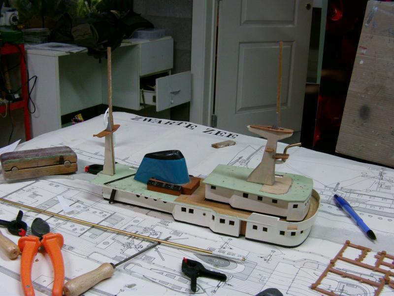

    hallo,
    vandaag flink opgeschoten:
    ik heb de mast vanvoor afgemaakt nu moet ik de radar en schijnwerper bestellen en plaatsen.
    ook de mast vanachter is bijna klaar.
    ook heb ik de aansluiting gemaakt voor het waterkanon (dus voor het water van de romp naar de woning te krijgen) ik zal sevens eens een foto van trekken.
    maar ook voor de waterkannonnen vanachter heb ik een splitsing gemaakt zo dat ik met 1 pomp die twee kan laten werken (de bedoeling is dat ik de voorste en de achterste appart kan bedienen).

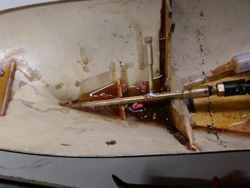

    en natuurlijk heb ik de schroefas vervangen wat heel moelijk was. de schroefas is ook terug ingegoten met pollyester.
