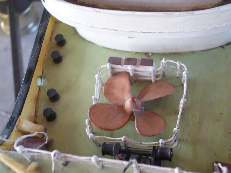

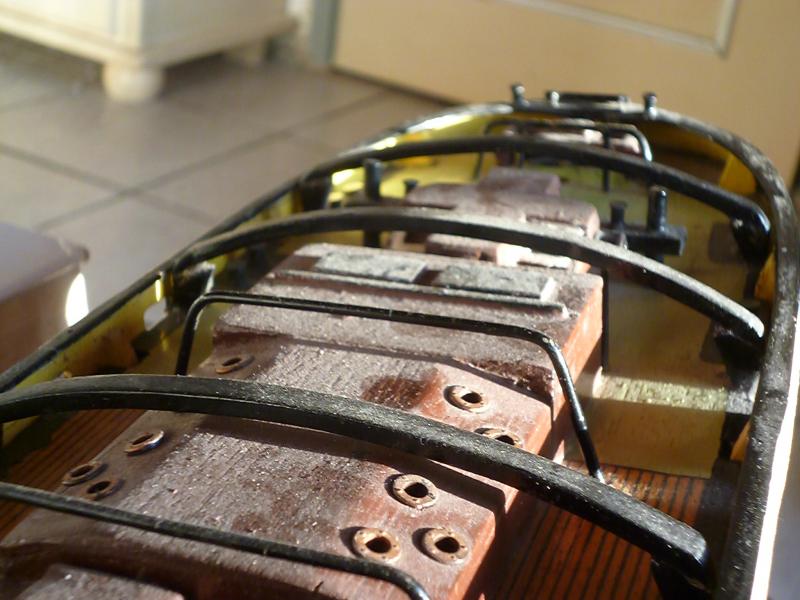

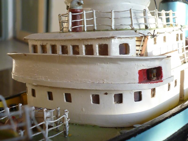

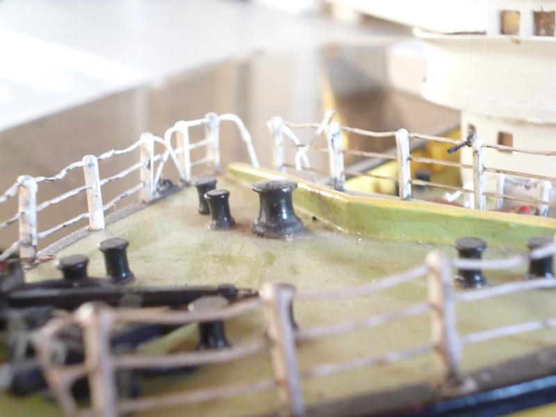

    hey brecht hier heb ik nog wat foto's van mijn vaders zz.
    misschien heb je er wat aan?
