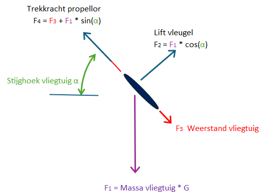

    Goed, nu jullie weer vrienden zijn ;-) nog een bijdrage van mij. Want welke stijghoek de meest optimale is, is best wel een leuke vraag.
    Een vergelijking van verschillende stijghoeken bij hetzelfde propeller vermogen, is helaas niet makkelijk te berekenen. Je moet gaan itereren en daarnaast is de weerstandsformule die ik gebruikte in post 1069 is erg onnauwkeurig en alleen geschikt om de trend aan te geven. En juist de weerstand van het vliegtuig bepaald het (minieme) verschil in efficiëntie tussen de verschillende stijghoeken ( (Heeft een vliegtuig geen weerstand, dan maakt het voor het energie-efficiëntie niet uit welke stijghoek je vliegt ).
    Wat de berekeningen erg vereenvoudigd is de vliegsnelheid Vv gelijk houden voor de verschillende stijghoeken. De variatie in weerstandskracht F3 is dan veel kleiner en het Reynoldsgetal blijft constant. Met name dat laatste komt de nauwkeurigheid zeer ten goede.
    Voor de volledigheid nogmaals het plaatje van de krachten op het vliegtuig tijdens de stijgvlucht.
    Om het concreet te maken is de houtbouw zwever van Marcel (met die bovenaardse prestaties ;-) als uitgangspunt voor de berekening genomen:

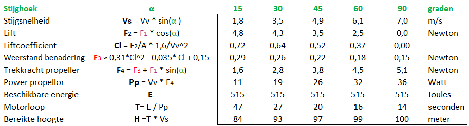

    Massa 0,5 kg -> F1≈ 5 N
    Spanwijdte 1,5 m
    Oppervlakte vleugel A= 0,22 m2
    Vliegsnelheid Vv = 7 m/s (snelheid van het vliegtuig, dus niet de horizontale vliegsnelheid)
    N.B. De benadering van weerstandskracht F3 hieronder is voor dit vliegtuig bij een snelheid Vv van 7 m/s
    Hieronder een tabel met de theoretische prestaties voor de verschillende stijghoeken. Ik heb als beschikbare energie 515 joules genomen, zodat de hoogte bij verticaal stijgen mooi op 100 meter uitkomt. De formules zijn erbij gezet, zodat je het zelf ook met andere parameters kunt berekenen Marcel.
    N.B. "Beschikbare energie" E en "Power propeller" Pp zijn nog exclusief het rendement van propeller, vertraging, motor, regelaar en accu.
    Er zit, bij deze configuratie, weinig verschil in de bereikte hoogte bij een stijghoek van 45 of 90 graden.
    Wel is bij 90 graden bijna 40% meer vermogen nodig. Als het vliegtuig hierdoor 15 gram meer weegt, is de hoogtewinst van het 90 graden stijgen al weer verdwenen. Sowieso gaat er waarschijnlijk al meer energie verloren bij de overgang van de verticale stijgvlucht naar horizontaal zweven.
    lecraM en Justus vinden dit leuk.

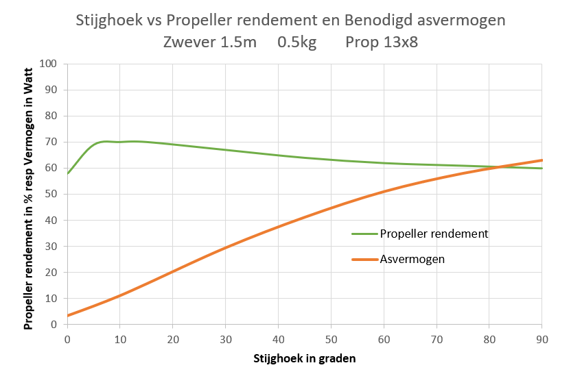

  13. MaartenCornelissen
    MaartenCornelissen
    Lid geworden:
    8 sep 2010
    Berichten:
    597
    Locatie:
    Amersfoort

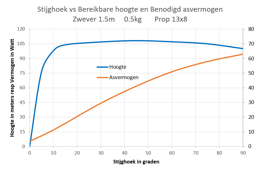

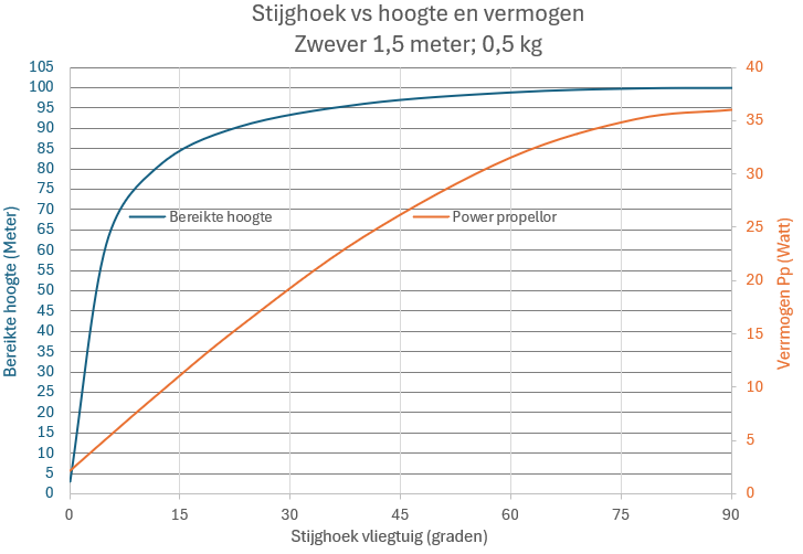

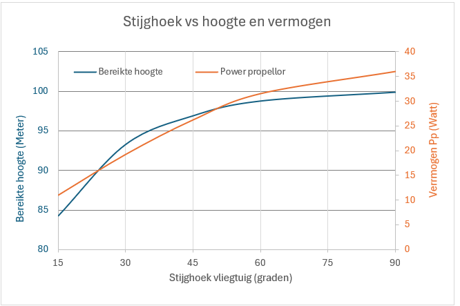

    De volledige grafiek geeft nog een duidelijker beeld.
    Alle stijghoeken met een vliegsnelheid van 7 m/s en dezelfde beschikbare energie.
    Laatst bewerkt: 12 nov 2024
  14. lecraM
    lecraM
    Lid geworden:
    9 aug 2009
    Berichten:
    1.498
    Locatie:
    Gelderland, Winterswijk
    heel interessant thnx! het beeld is er al goed in terug te zien zo. volgens in de praktijk is het wel zo, dat volgens mij de verliezen van de kist en de propeller nog meer in verband staan. (uberhaupt gaan we alles nog nameten).
    ik moet ook heel erg kiezen en selecteren, voor ik de juiste motor en propeller, bij de kist, passend heb (daar zit tuning, in) pitch/diameter, electrisch vermogen (alle verliezen kortom), gewicht.en die tellen ook mee.
    bijvoorbeeld ook hoe de Thrust op de snelheid reageert (het is een vrij vlakke, grote diameter weinig pitch, propeller bij dit concept), motor op toeren komt en ontlast als men vlakker gaat, enz.

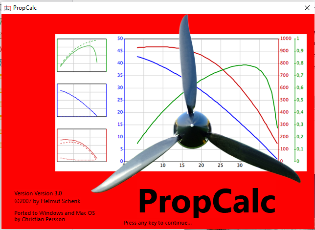

    Gaarne wil ik nog wat verder gaan op de berekeningen van Maarten, waarvoor trouwens dank!

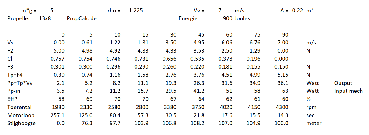

    Er zijn vereenvoudigingen toegepast op zowel accu, motor als propeller rendement, waardoor de werkeloijkheid er toch weer anders uit gaat zien.Ik wil hier de accu en motor rendementen even buiten beschouwing laten, terwijl ze een verandering in de zelfde richting zullen laten zien als wanneer je aan Maartens beschouwing de propeller rendementen mee in rekening brengt.
    Ik ben uitgegaan van de door Marcel gegeven 13x8 propeller.
    Deze heb ik gemodelleerd in het programma PropCalc te vinden op http://www.drivecalc.de/PropCalc/
    Dit programma is gemaakt door Helmut Schenk, in leven ontwerper bij Multiplex, op basis van mijn afstudeerwerk en werk van Prof Larrabee.
    Met dit programma kan je de volledige karakteristiek van een propeller met een gegeven geometrie berekenen bij een willekeurig toerental.
    Het programma is niet te vergelijken met dat van Ecalc.ch dat alleen maar uitgaan van stationaire propeller waarden en niet de eigenschappen in de vlucht berekenen kan.
    Op basis daarvan heb ik de berekeningen van Maarten over gedaan. Nog twee zaken zijn aangevuld, daar Maarten alleen he aerodynamische uitgangsvermogen beschouws in de berekening waardoor de benodigde hoeveelheid energie minder is dan de werkelijk benodigde die de motor moet leveren. De accu moet nogmaals extra leveren om de motorrendementen te compenseren. Dit heb ik in mijn berekening nog niet meegenomen, maar zal de optimalisatie (met de door Marcel gegeven randvoorwaarden) nogmaals naar vlakker stijgen doen verschuiven.
    En dat ziet er dan zo uit:
    Omdat ik uitga van de energie die in de propas gaat is er om vertikaal 110 meter te bereiken, als standaardisatie zoal Maarten voorstelde nu 900 Joules nodig.
    Grafisch ziet het er zo uit:
    Het is hier duidelijk dat met de gegeven randvoorwaarden het stijgen met rond de 45° de grootste hoogte wordt bereikt.
    Deels is eea het gevolg van het propeller rendement.
    Door andere props te kiezen kan het plaatje er anders uit gaan zien, maar pas bij veel grotere stijgsnelheden zal een redelijke propeller en motorisering een maximum geven bij 90° stijgen.
    Voor de "grap" heb ik de berekening gemaakt met een 28x24"prop die met 970 rpm ook 7 m/s vertikaal haalt en dan een stijghoogte van 131 meter zal halen, dit door een propeller rendement van rond de 75%
    Dit komt dan inderdaad heel dicht bij F1B en F1G rubbermotormodellen zoals Justus in post 1102 al aanhaalde.
