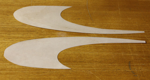

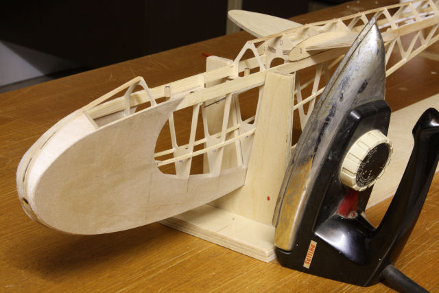

    Een van de laatste werkzaamheden aan de romp is het aanbrengen van een stuk indekking.
    Deze indekking krijgt later een kleur en de rest wordt naturel doorschijnend.
    Voor het verlijmen van het 0,6 mm triplex wik ik graag (voor mij) wat nieuws proberen.
    Met een strijkbout het triplex aanbrengen wat met witte houtlijm is ingesmeerd.
    Voor mijn is dit nu een mooi oefenwerkstuk,..... niet te groot of te complex.
    Zo komt het eruit te zien.
    Deze indekking moet extra sterkte geven aan de constructie en het is ook een bescherming bij het landen.

    Misschien is het een afwijking van mij maar bij elk nieuw bouwproject wil ik minimaal één voor mij nieuwe techniek uitproberen. Dat doe ik al mijn hele leven lang.
    Het komt vooral door interesse en nieuwsgierigheid.
    Door op deze manier het triplex aan te brengen verwacht ik een aantal voordelen.
    De hitte zal ervoor zorgen dat het triplex spanningsvrij het oppervlaktecontour aanneemt.
    Verder wordt door de hitte het oppervlak enigszins verhard en daardoor minder kwetsbaar.
    Ik ga natuurlijk eerst wat proefjes doen en daarna pas de HAST romp indekken.
    Dat gaat pas volgende week gebeuren omdat nu andere werkzaamheden op mij wachten.
    Johannes

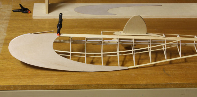

    Ik kon niet wachten en heb zonet de triplex rompindekking vastgelijmd met behulp van de strijkbout.
    Eerst was ik van plan om een proefwerkstuk te maken.
    Maar ik heb me bedacht en ben direct aan de HAST begonnen.
    Eerst witte houtlijm op de romp aangebracht, niet te zuinig maar ook niet overdreven veel.
    De triplex plaat meteen op de romp uitgericht en met een klem vastgezet zodat deze niet meer kon verschuiven.
    Met de strijkbout op de hoogste stand het triplex stukje voor stukje vastgestreken.
    Sissend kwam de lijm in kleine belletjes onder het triplex eruit.
    Met een katoenen doek het triplex vast gewreven tot het hout iets afkoelde.
    En zo, langzaam stuk voor stuk afgewerkt.
    Dat ging allemaal veel makkelijker dan ik eerst dacht.
    Morgen kan ik pas beoordelen of de lijmverbinding aan mijn verwachtingen voldoet.
    Wel is duidelijk geworden dat veel hitte nodig is, dus met een standaard foliestrijkbout zal het niet lukken.
    Ik heb wel eens gelezen dat je de houtlijm eerst moet laten drogen en dan pas beginnen met vaststrijken.
    Dat lijkt mij niet optimaal.
    Wat ik wil bereiken is dat de lijm ook in de houtporiën wordt geperst. En dat gaat niet lukken als de lijm reeds gedroogd is.
    Witte houtlijm is een thermoplast en kan natuurlijk door hitte weer worden gesmolten maar deze smelt is niet zo dun vloeibaar om nog in de houtporiën te kunnen drukken.
    Ik ben zeer tevreden over deze techniek en weet nu zeker dat in de toekomst mijn houtbouwmodellen vaker worden gestreken.

    Raymond, de lijm eerst laten drogen tot hij glazig is heb ik ook gelezen.
    Maar zoals ik al eerder heb geschreven moet de lijm daarna worden gesmolten door de hitte wat prima lukt, maar deze smelt is niet zo dun vloeibaar zodat ze diep in de houtporiën kan doordringen.
    Daarom verwacht ik dat deze volgorde een minder sterke lijmverbinding oplevert.
    Natuurlijk zullen de onderdelen vastzitten maar ik ga wel voor de optimale verbinding.
    In de toekomst ga ik nog gericht onderzoek doen en de verschillende methodes testen.
    Zo ook met balsa en triplex in verschillende diktes.
    Het is zeker de moeite waard want de eerste test was zeer bemoedigend.
    Voor deze methode heb ik gekozen omdat het klemmen van deze indekking niet eenvoudig is.
    De buitenranden zijn wel te klemmen maar op een aantal plaatsen was het moeilijk gewest om het werkstuk strak tegen de ondergrond te persen.
    Het was nooit gelukt om de indekking strak tegen de romp te klemmen.
    De indekking van mijn HAST is 0,6 mm dik triplex.
    Met de foliebout heb ik het niet geprobeerd is misschien wel de moeite waard om mee te experimenteren.

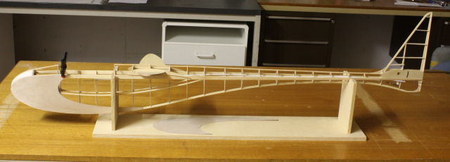

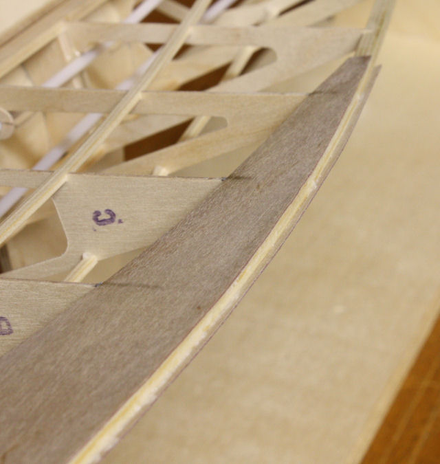

    Vandaag heb ik de lijmverbinding van de triplex rompindekking bekeken en getest op sterkte.
    Wat mij als eerste opviel was dat het triplex niet zo strak op de romp zat als gisteren.
    Op zich is dat logisch omdat de lijm die naar buiten werd geperst tijdens het afkoelen en uitharden krimpt.
    De sterkte van de lijmverbinding is boven verwachting goed.
    Deze methode is absoluut geschikt voor het aanbrengen van dun triplex op houten constructies.
    Hiermee ga ik verder experimenteren, het is zeker de moeite waard.
    Niet dat ik nu alles met behulp van de strijkbout in elkaar ga lijmen, nee absoluut niet!
    Het is een methode naast vele andere, .....dus ik heb nu meer keuze.

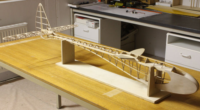

    De romp is af, alles werkt en nu kan ik eindelijk aan de vleugels beginnen.
    Dat wordt nog een hele klus. Eerst de onderdelen verzamelen en dan alles uitzoeken.
    Even geduld want dat gaat nog een tijd duren..................

    Ik vind de romp mooier, sierlijker geworden met die triplex plaat er op.
    Weet nu eindelijk waar het Nike logo vandaan komt... :)

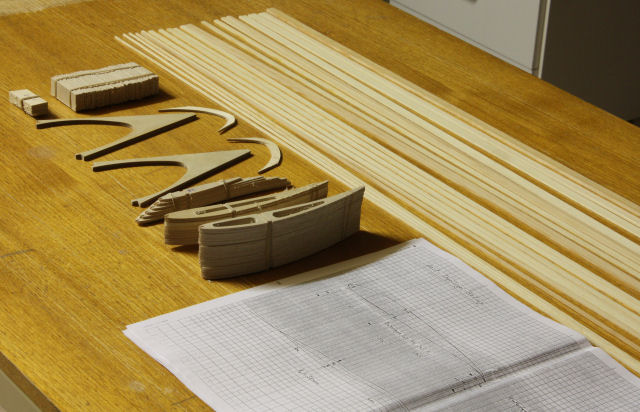

    De onderdelen voor de vleugels heb ik verzameld en bekeken.
    Grenenhouten latjes zitten er genoeg bij, geen flauw idee waar deze allemaal moeten komen.
    (beter teveel dan te weinig)
    Even studeren hoe de vleugels zijn opgebouwd, wel goed opletten want de aanvullende tekeningen (A3) zijn erg summiere.
    De twee vleugels moeten op een helling met dubbele knik gebouwd worden.
    Dat is niet moeilijk maar wel extra werk.

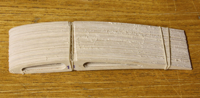

    Na ja, de gefreesde onderdelen moeten eerst ook nog stuk voor stuk worden afgebraamd.
    De achterlijst is van grenenhout en moet nog conisch gemaakt worden.
    Dat wordt een klusje voor de cirkelzaag.
    Het kan wel even duren voordat deze klussen geklaard zijn en ik eindelijk aan de vleugels kan beginnen.
    Johannes
