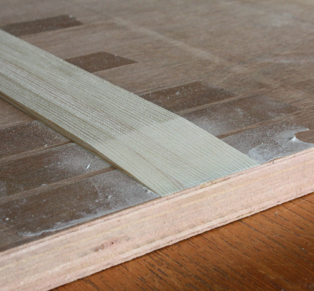

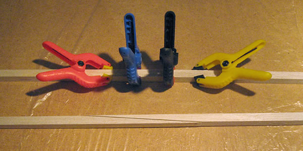

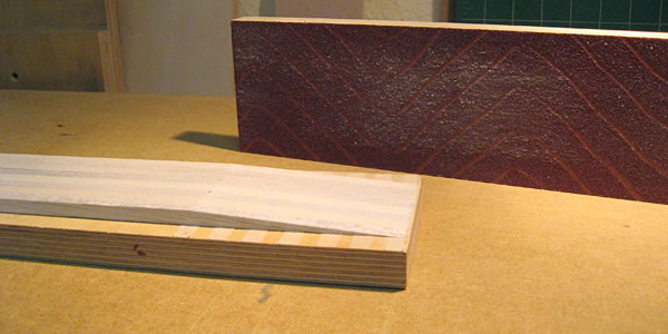

    Mag ik daar deze praktische tip aan toevoegen?
    Met het maken van zo'n schuine lijmverbinding ga je de fout in als je de latjes afzonderlijk schuin afschuurt. Dat ga je nooit goed aansluitend krijgen en dan krijg je een slechte lijmverbinding.
    De truuk is de latjes naast elkaar te leggen en gezamenlijk schuin te schuren. Dat is ook nog eens makkelijker en het hoeft niets eens precies qua afmeten ... op deze manier worden ze identiek en daar gaat het om. Maak de lengte van de verbinding minstens 10 keer zo lang als de dikte van de latjes.
    En ze verlijmen gaat heel makkelijk op deze manier. Hou één latje tussen twee linialen o.i.d. met een stuk tape in de aanslag. Schuif het andere latje er tegenaan - niet te hard, niet te zacht, vooraf even proberen - en tape eroverheen. Knip de tape in bij de punten van de latjes en druk de tape tegen de zijdes van de latjes.
    Door dat inknippen van de tape kan je de verbinding 'openvouwen'. Houtlijm er in; latjes op een vlakke ondergrond houden; overtollige lijm wegvegen met een vochtig kwastje en knijpers er op.
    Perfecte lijmverbindingen ...

    Henri, dat ziet er strak uit!
    Ik weet zeker dat deze lasverbinding sterker is dan het hout.

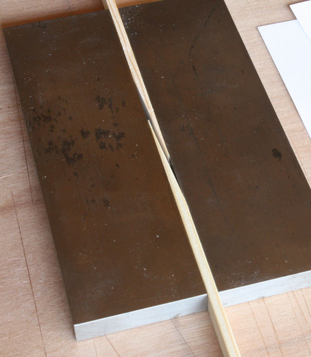

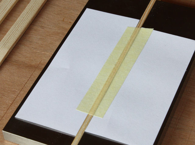

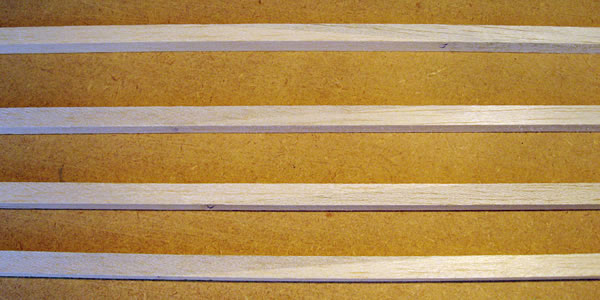

    HAST
    Het lassen (Schäften) van de gordingen.
    De handig tip van Henri heb ik nu in praktijk gebracht.
    Op de foto zijn duidelijk de jaarringen te zien.
    Er zijn meer dan 6 per centimeter, dat betekend dat een
    lasverhouding 1 / 11 volstaat.
    Eerst grof voorbewerken met de houtschaaf want dat gaat sneller dan schuren.
    Op maat schuren.
    De grenenhouten latjes zijn 3 mm dik en 10 mm breed.
    Voor een goede geleiding zorgen twee metalen vlakstukken.
    Voordat de tape erop gaat eerst twee stukjes papier plaatsen.
    Tape goed aandrukken en de latjes zijn klaar voor het lijmen.
    Johannes​

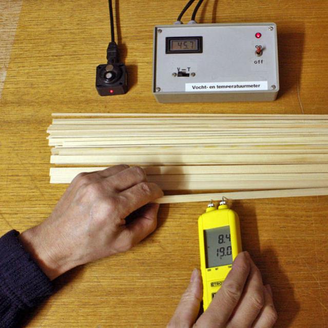

    De praktijk van lijmen

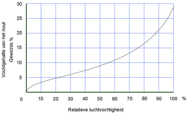

    In theorie lijkt het lijmproces niet erg moeilijk, maar nu de praktijk.
    Nu weet ik dat het vochtgehalte in het hout grote invloed heeft op het lijmproces. Het heeft direct invloed op de eindhechting van de lijmverbinding.
    Meten is weten!
    Eerst ga ik de relatieve luchtvochtigheid en temperatuur van mijn hobbyruimte meten. De relatieve vochtigheid van de omgevingslucht beïnvloed het vochtgehalte van
    onbeschermd hout. Al mijn hobby-hout is inmiddels in evenwicht met het luchtvochtigheidsgehalte van de hobbyruimte.
    Onderstaande grafiek toont het evenwichtsvochtgehalte in relatie tot de relatieve vochtigheid van de omgevingslucht.
    Volgens mijn vochtmeting heerst in de hobbyruimte een relatieve luchtvochtigheid van 45,7%. Dat is erg laag! Theoretisch moet nu mijn knutselhout volgens de grafiek evenwichtsvochtgehalte een vochtgehalte hebben van ca. 8%. Dat wil ik zeker weten en dus ga ik het meten! De uitkomst van de metingen is niet 100% correct omdat de gemeten stukken te klein zijn, maar ik heb nog wat controlemetingen gedaan op een ander stuk hout.
    Het vochtgehalte van het hout is dus 8,4%, wat redelijk overeenkomt met de grafiek.
    Volgens de gebruiksaanwijzing van mijn dispersielijm (Pattex houtlijm Classic) moet het vochtgehalte 8 á 12% bedragen. Het vochtgehalte zit gelukkig binnen de marges! Maar, echt gerust ben ik niet omdat het vochtgehalte net binnen de opgegeven waardes ligt. En als ik bedenk dat de fabrikant zijn metingen onder optimale laboratorium omstandigheden heeft verricht, weet ik dat het lijmen kritisch wordt. Om het risico van een mislukte verlijming te vermijden kijk ik naar de invloedsfactoren ter beoordeling van de open tijd.
