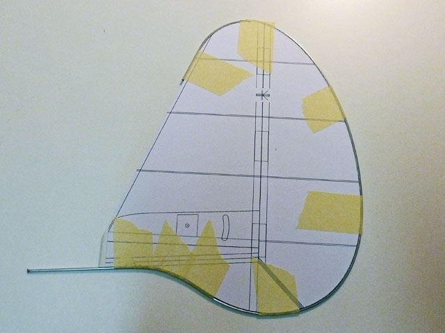

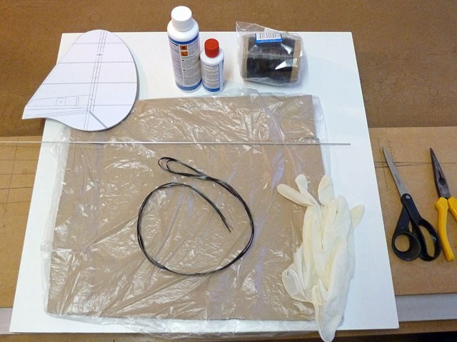

    En dat heb ik zojuist gedaan. Carbon vezel en dunne 24u epoxy besteld. De tekening van het kielvlak uitgeprint, op 2 mm dik karton geplakt en een malletje gemaakt. Aluminium buis van 2 mm, vissnoer om de carbon erdoor te trekken, latex handschoenen. Eerst geprobeerd hoe dik de carbon streng kon zijn ... drie keer zo dik als ik dacht.
    En er toen een tijdje tegenaan zitten hikken, want het zou vast wel een problematisch klusje worden. Dus niet! Het ging juist heel makkelijk.
    Vissnoer vast door de buis. Met dun satestokje eerst wat epoxy in het buisje gegoten. Carbon streng goed doordrenkt met epoxy en trekken maar! Er kwam eerst epoxy uit het andere einde, toen de carbon, dus dat ging goed. Vervolgens de beide einden van het buisje met een tang afgeknipt en daarmee dicht geknepen. En toen had ik een buisje met een carbon/epoxy kern, waar niets meer uitdroop. Even schoon gemaakt met alcohol. Buisje aan één kant vast getaped op de mal en er omheen gebogen. Het ligt nu tussen twee vlakke platen met bakstenen er op om het vlak te houden.
    Morgenavond verder. Nu alles er toch ligt doe ik de rondingen voor stabilo en vleugel ook maar meteen.
