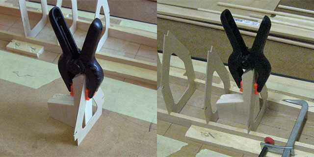

    Strolch
    En het gaat verder in het duizelingwekkende tempo van 1 spantje per dag. :rolleyes: Nou ja, deze zijn wel de lastigste en ik heb nog andere dingen te doen.
    Ik ben dol op hulpstukjes die het leven makkelijker maken. Van een dik stukje rest balsa heb ik een winkelhaakje gemaakt, waar ik het spantje met een knijper op vastzet. Het voetje van het winkelhaakje is 49 mm, de ruimte tussen de spanten. Dus ik hou het voetje tegen het eerdere spant en laat het winkelhaak+spant+knijper precies op de goede plek tussen de liggers zakken en goed verticaal ... in één keer goed.
    [​IMG]
