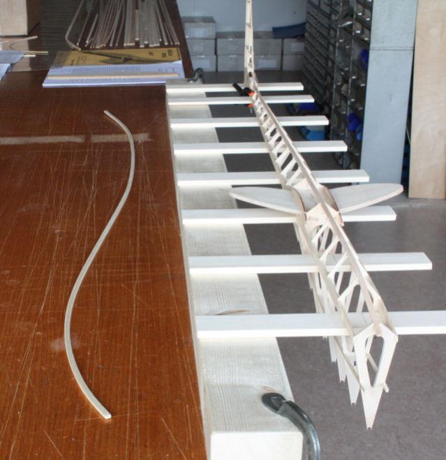

    HAST
    Buigen van de gordingen.
    [​IMG]

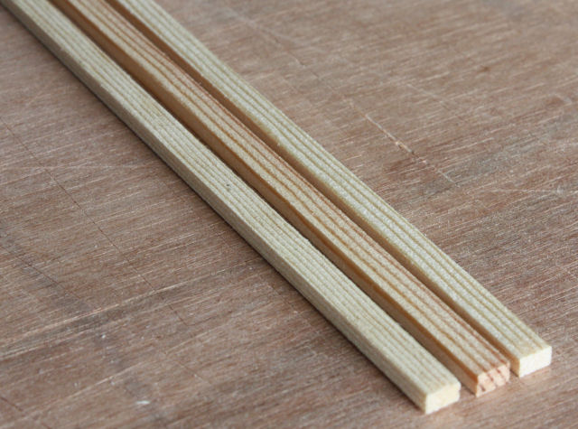

    De HAST romp krijgt aan de onderkant over de hele lengte een gording
    Deze gording moet worden voorgebogen zodat die zonder spanning met de spanten verlijmt kan worden.
    De moeilijkheid zit hem in de doorsnede van de gording, deze is rechthoekig.
    Je raad het al, hij moet over de brede kant worden gebogen.
    Nu moet ik kiezen uit drie latjes grenenhout.
    Twee latjes zijn van het lichte spinthout en één latje van donker roodachtige kernhout.
    Kernhout van naaldbomen is erg slecht buigbaar!
    [​IMG]
    De keuze is dus niet moeilijk. Het kernhout valt af en het spinthout wordt gebruikt.
    Het hout buigproces is in dit draadje al uitgelegd.
    Dat was de theorie en nu de praktijk.
    Ik hou het simpel en bevochtig mijn grenen latjes met een plantenspuit.
    Eerst de latjes op een plastic folie leggen, daarna met de plantenspuit water op de latjes spuiten, afdekfolie overheen zodat het vocht in het hout kan trekken.
    Binnen een kwartier hebben mijn latjes voldoende vocht opgenomen.
    De latjes koken is ook een mogelijkheid maar dat heeft geen zin omdat het hout uit het water direct begint af te koelen.
    Koken of beter stomen is alleen zinvol vanaf een bepaalde afmeting van het hout.
    Hout met een temperatuur net boven de 100 graden Celsius en voldoende vochtig buigt het best.
    De hoge temperatuur is nodig om de lignine in het hout plastisch te maken.
    Het hout is nu vochtig genoeg en met de strijkbout breng ik nu de hitte in het hout.
    Voorzichtig buigen, niet te snel!
    [​IMG]
    Johannes​

    Rick, afgezien van de stank zou ik ammoniak altijd afraden.
    Naast ammoniak zijn er nog andere chemische vloeistoffen zoals ureum en hydrazine:shock: waarmee geëxperimenteerd is om hout plastisch te maken.
    Want wat doet ammoniak met het hout?
    Het maakt het lignine zacht bij lagere temperaturen.
    Mijn bezwaar van chemisch plastificeren is, dat het afbraakproces wordt gestart wat na een succesvol buigproces en stabiliseren van het hout nog verder doorwerkt.
    Met andere worden de mechanische sterkte van het gebogen hout is minder sterk en zal met de tijd alleen nog minder worden.
    Beukenhout is inderdaad uitstekend buigbaar.
    Het is ook te verkrijgen als patenthout.
    Daar wil ik nu niet op ingaan want anders ben ik tien pagina’s verder en de HAST blijft onaangeroerd.
    Maar zoals ik in het theoriegedeelte over hout buigen al heb geschreven zijn loofbomen van nature beter buigbaar dan naaldbomen.
    Beukenhout zou ik in de vliegtuigbouw maar beperkt gebruiken.
    Het is erg sterk maar helaas moet je heel goed weten waar en hoe je het moet gebruiken in de constructie.
    Zo is in de vliegtuigbouw het beukentriplex voor vliegtuigvleugels verboden te gebruiken.
    Dit verbot kwam naar aanleiding van een reeks vliegtuigongelukken.
    Johannes

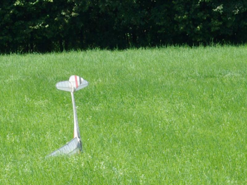

    Verder ben ik bezig informatie over de HAST te verzamelen.
    Er zijn een aantal van deze toestellen afgelopen seizoen in actie geweest.
    Wat mij opviel is dat de HAST regelmatig betrokken was bij incidenten en daarbij schade opliep.
    Er werd me gesleept maar dat eindigde in een crash.
    Huckepack zou toch geen probleem moeten zijn, maar ook deze poging mislukte en de HAST boorde zich rechtop de grond in.
    Ik deed een poging om achter te komen waarom het fout ging maar kreeg tot vandaag nog geen bevredigend antwoord.
    Misschien,... nee, nee, Alte Modellflieger Deutschlands... die maken geen blunders.
    [​IMG]
    Maar ik ga toch een sleepkoppeling inbouwen, we zullen zien hoe het gaat.
    Johannes

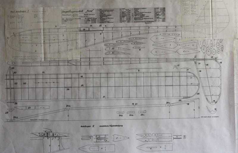

    Zal ik dat ook moeten doen bij mijn Strolch? ... ik bouw vanaf de originele vrije vlucht tekening namelijk, geen aangepaste voor RC.
  17. Ariel
    Ariel PH-SAM
    Lid geworden:
    8 dec 2009
    Berichten:
    2.825
    Locatie:
    Hoorn NH
    Dat is een goede vraag.
    Om iets zinnigs te zeggen moet ik eerst naar je tekening kijken.
    Ik kom erop terug.
    Johannes

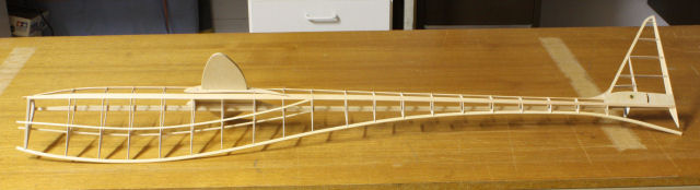

    De gordingen zijn nu verlijmt met de spanten.
    Het volgende is het aanbrengen van de rompneus met sleepkoppeling.

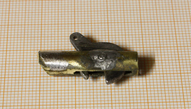

    [​IMG]
    Toevallig had ik nog een sleepkoppeling liggen.
    Deze koppeling is ruim 36 jaar oud, gemaakt met eenvoudige middelen zoals
    figuurzaag, boor en vijl.
    Eindelijk krijgt deze koppeling een belangrijke taak.
    Een koppeling met en hoog antiekgehalte!
    [​IMG]
    Johannes
