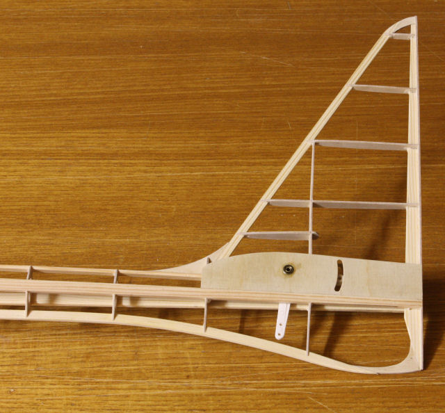

    HAST
    Het kielvlak is klaar, nog wel even schuren maar dat bewaar ik voor het allerlaatste.
    [​IMG]

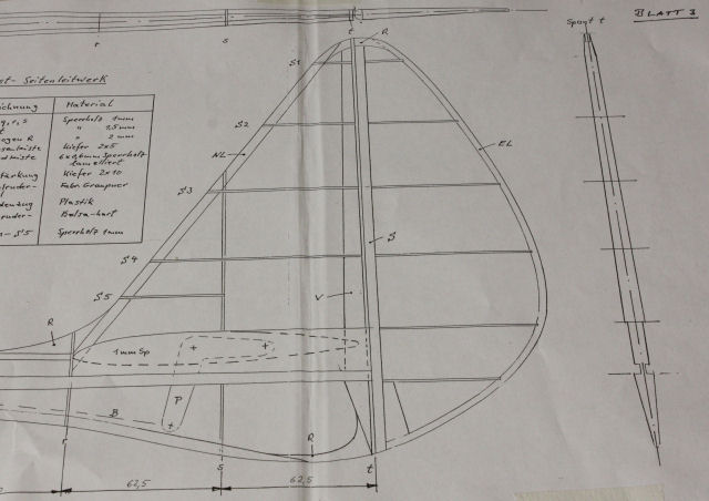

    De volgende klus wordt het richtingsroer.
    Geen eenvoudig klusje de achterlijst.
    Op tekening wordt vermeld dat de achterlijst moet worden gelamineerd
    uit 6 stuks stroken triplex van 0,6 mm dik.
    Nu vraag ik me af of dit wel makkelijk te doen is zonder een mal.
    Hm, ...eerst maar een nachtje over slapen.

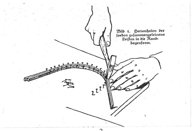

    Vroeger werd een spijkersjabloon voor zulke vormen gemaakt.
    [​IMG]
    Maar ja, en dat met 0,6 mm dik triplex lijkt me geen optie.
    Toch maar een nachtje over slapen.

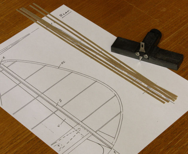

    Hoorn NH
    HAST
    Henri bedankt voor deze tip!
    Eerst de stroken triplex op de gewenste breedte gesneden met mijn latjessnijder.

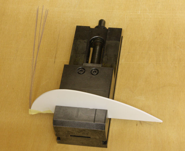

    [​IMG]
    De mal is gemaakt van een stuk polystyreen plaat. Makkelijk de bewerken en er hoeft geen cellotape erover tegen het vastplakken van de houtlijm.

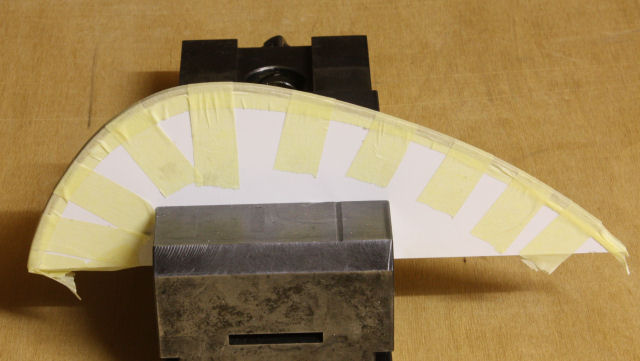

    Lijm aanbrengen en direct vasttapen.
    [​IMG]
    En inderdaad, schilderstape is voor deze klus beter.
    Het vocht moet kunnen verdwijnen. Is alles afgesloten duurt het erg lang voordat de lijm is uitgehard. Het water in de lijm moet volledig kunnen verdwijnen, pas dan is de lijmverbinding op sterkte.
    [​IMG]
    *Bevochtigen.
    Natuurlijk kan dat, maar dan is het wel belangrijk om te weten hoe witte houtlijm werkt.
    Zoals in het theoriegedeelte staat, is het vochtgehalte van het hout erg belangrijk voor een succesvolle verlijming.
    Hoe werkt dispersielijm?
    Deze lijm bestaat uit een kunsthars welke gedispergeerd is in water.
    Het vaste stof percentage ligt ca. tussen 50 - 65%.
    Uithardingsmechanisme
    Door het onttrekken van het dispersiewater aan de lijm ontstaat een lijmfilm.
    Het is dus noodzakelijk dat het dispersiewater uit de lijm kan trekken.
    Dus de te lijmen delen moeten vocht kunnen opnemen of doorlaten.
    Wordt de lijm met water verdund blijft minder kunsthars in de lijmvoeg achter en daardoor meer krimp van de lijmvoeg.
    Is het hout te vochtig kan het dispersiewater maar langzaam worden opgezogen.
    Daardoor kunnen de lijmmoleculen het hout niet goed binnendringen.
    Maar in mijn geval had ik de stroken gerust nat kunnen maken want deze hebben maar weinig volume en geven het vocht direct weer af aan de omgeving.
    Voordat de lijm erop zit is het vochtgehalte weer binnen het advies vochtgehalte van de lijmfabrikant.
    Dit heb ik gemeten en was erg verrast dat het vocht zo snel uit de stroken triplex verdween was.
    Johannes
