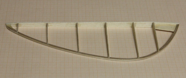

    Het verlijmen van mijn richtingsroer achterlijst is uitstekend gelukt.
    Na het lossen van de mal is de vorm volledig behouden gebleven en het geheel voelt ook erg sterk aan.
    Johannes​

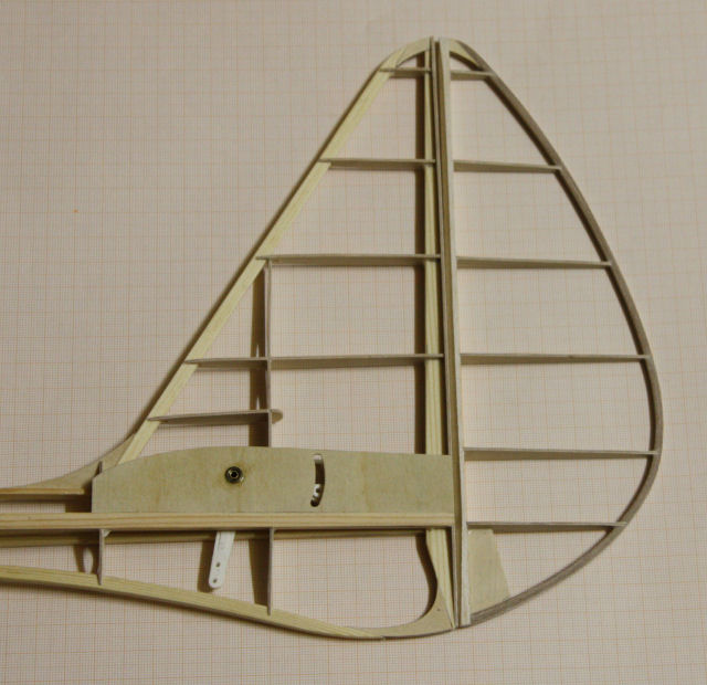

    Langzaam maar gestaag gaat het verder.
    Het richtingsroer is bijna af, scharnieren en roerhevel moeten nog pas gemaakt.
    Zo moet het worden,........ ich bin zufrieden.
    Ik had nooit verwacht dat het bouwen van een Antiek zwever zoveel voldoening geeft.
    Johannes

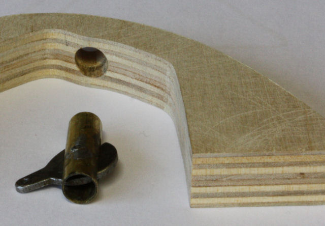

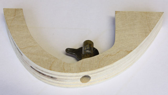

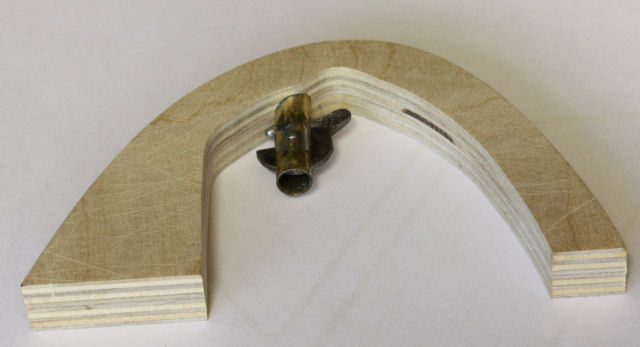

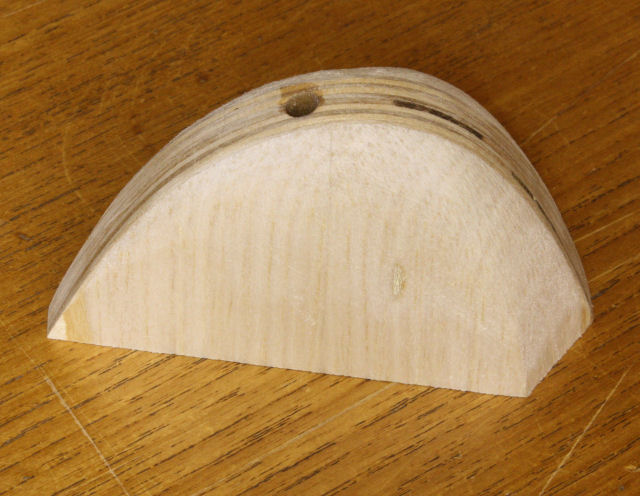

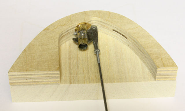

    In het bouwpakket zat een groot blok balsahout voor de rompneus.
    Dit blok moest worden gemodelleerd en een vloeiende overgang naar de romp vormen.
    Omdat een sleepkoppeling wordt ingebouwd heb ik gekozen voor een andere oplossing.
    Als basis dient een stuk 12 mm dik multiplex.
    Voor de sleepkoppeling is voldoende materiaal verwijderd zodat de haak vrij kan bewegen.
    In de multiplex neusspant zit er een getrapt gat.
    De sleepkoppeling past precies in het gat tot de aanslag.
    Dit geheel met UHU plus endfest 300 verlijmt, zit nu muurvast.
    Johannes​

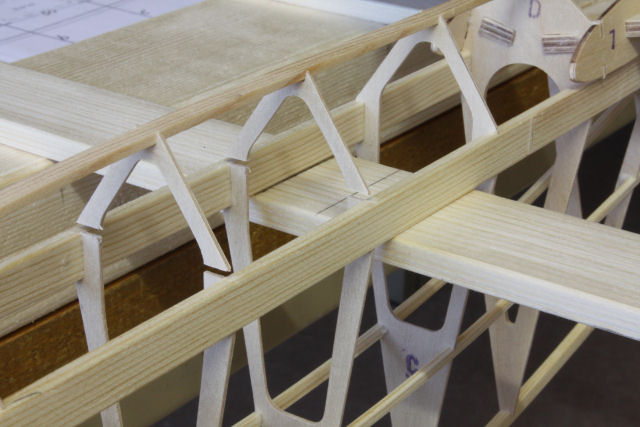

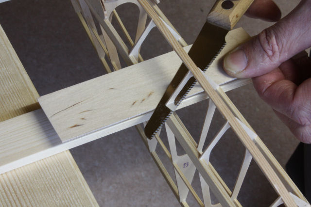

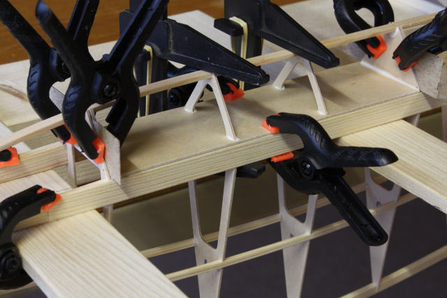

    De rompneus is nu grof voorbewerkt en klaar voor het verlijmen met de romp.
    Boven op de romp komt een luik voor de bereikbaarheid van de ontvangstinstallatie.
    Eerst moeten twee spanten losgesneden worden van de romp hoofdliggers.
    Dat moet in de juiste volgorde.
    Het bodemplaatje van de deksel dient als geleiding voor de zaag en de juiste afstand.
    Daarna nog een keer zagen maar zonder afstandsplaatje.
    Er is nu de ontstane ruimte voor de bodemplaat goed te zien.

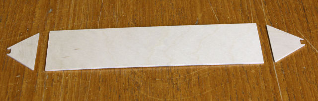

    Bodemplaat en twee halfspanten zaten niet in het bouwpakket, deze heb ik zelf gemaakt van 1 mm dik triplex.
    Dit ging erg goed dankzij de tip van Henri.
    Eerst met een scherp mesje voorsnijden en daarna met de figuurzaag de onderdelen lossnijden.
    Nu wordt alles in een keer verlijmd.
    De bovengording is nog niet doorgezaagd. Vulplaatjes van 0,4 mm dik triplex zorgen voor voldoende ruimte tussen het deksel en de romp. Ook heb ik dan ruimte voor de zaag.
    De vulplaatjes heb ik nog bekleed met tape i.v.m. lijm die tussenuit wordt geperst.
    Het mag nu drogen en morgen gaat de zaag erin. :)
