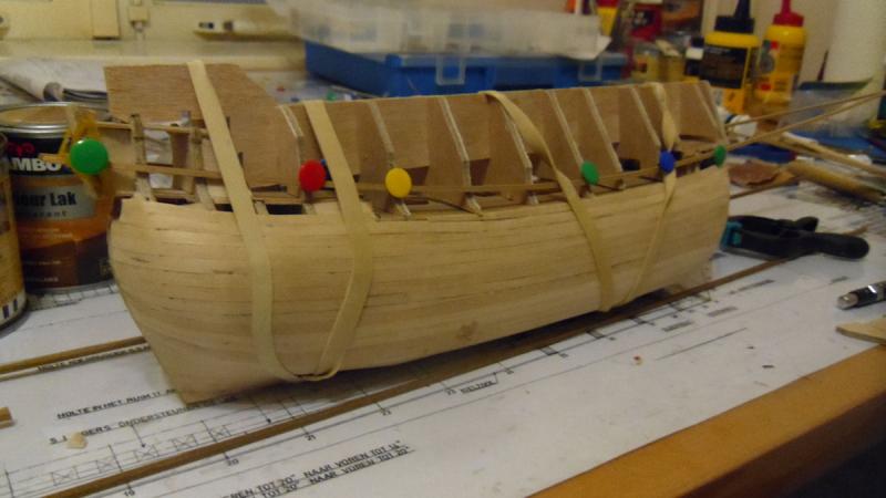

Zo kan ik hopelijk het bovendekse deel wat makkelijker maken. Het frame zit los in elkaar zodat het na de beplanking te verwijderen is. Nog even een stukje tape tegen de delen waar de beplanking tegenaan komt zodat ze niet blijven plakken.
Mooi systeem :cool:
Ik neem aan dat de 'spanten' er soepeltjes inpassen, zou denk ik niet teveel wrijving mogen geven als je het middeldeel eruit wil schuiven als de huid er eenmaal op zit

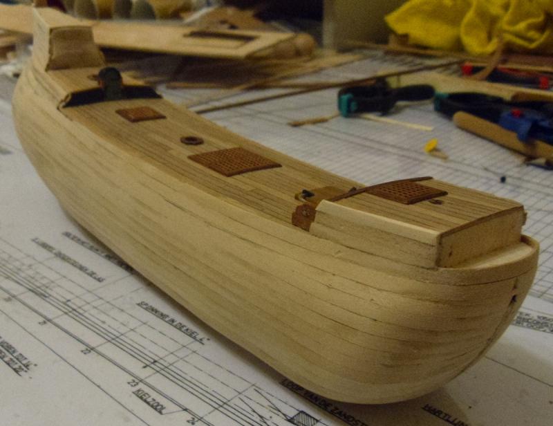

Ik moet Dirk z'n gegevens nog nalopen en zien te begrijpen. Voorlopig heb ik de lijn bepaald van het hout dat op het breedste punt van het schip het potdeksel vormt en naar voor en achter oploopt. die heb ik nu aardig in beeld en kan als referentielijn gaan dienen voor de beplanking. En heb ik ook een beetje een beeld van de ruimte tussen deze lijn en het bovenste berghout. Kijken of ik er zo uit kan komen.

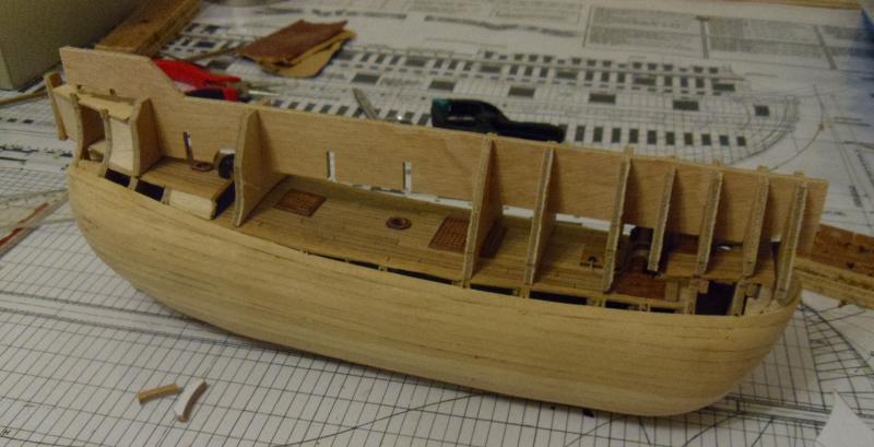

De eerste kan is dicht wat betreft de eerste laag. Nog een paar plankjes aan de andere kant en de voorkant van de hut bekleden en dan kan ik aan slag met de tweede laag.

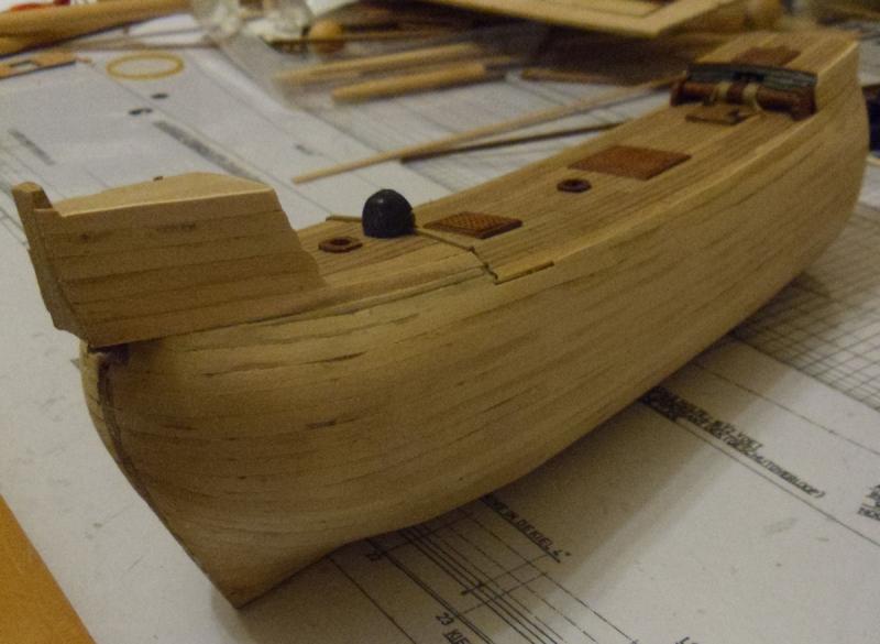

Het schiet niet echt op op het moment, maar ik heb toch wat vorderingen gemaakt. De kiel en stevens zijn gemaakt en zitten op hun plek. De zandstroken zijn ook geplaatst en een paar extra planken aan de onderkant. Ik wilde daarna eerst de positie van de onderste berghouten weten zodat ik daar naar toe kan werken met de beplanking. De eerste zit inmiddels op z'n plek. Ik heb de eerste uit 1 stuk gemaakt omdat ik een zo vloeiend mogelijke kromme wil hebben. De rest maak ik wel uit 2 delen. Die kan ik tegen de eerste aandrukken.
Ik vind de andere kant iets mooier gelukt, maar deze kant is iets verder.
Inderdaad netjes en logisch om het onderste berghout als leidraad te gebruiken, ben benieuwd hoe je het achtersteven precies gaat verwerken, maar lijkt allemaal goed te gaan. :thumbsup:
Wel heb ik nog een vraag bij het voorsteven: het berghout loopt hier iets steiler dan de eerste laag huidgangen, komt deze nu nog wel loodrecht op het voorsteven uit?
Da's een goeie. Daar heb ik overheen gekeken. Hij wijst inderdaad iets omhoog. Nog even de tekening er naast gelegd en ik ontkom er niet aan. Voorste stuk ga ik opnieuw doen.
Toch zou ik niet teveel veranderen want vlak voor de boeg loopt ze volgens mij heel mooi, net een laatste correctie op het eind van de ronding misschien genoeg?
Er komen een paar knieën tegenaan dus het moet een redelijk stuk recht zijn. Ik zal even kijken ik het met wat opvullingen en bijvijlen op kan lossen. Zo niet dan ontkom ik er niet aan een deel opnieuw te doen.
