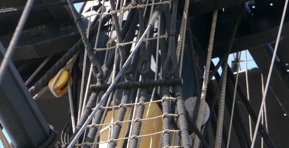

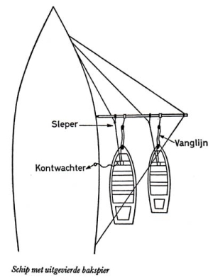

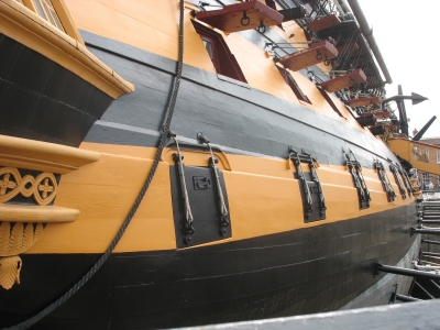

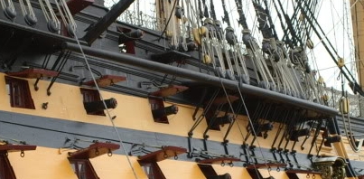

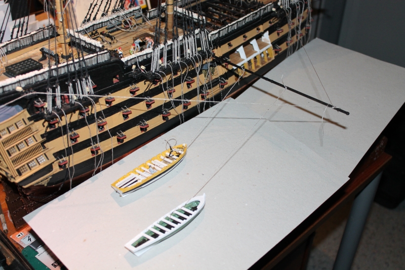

Lijzeilbakspier.
De lijzeilbakspieren (stuurboord en bakboord), een lange “stok” van ± 18m, zijn bevestigd aan de rusten van de grote mast. Aan de voorkant zitten ze met een lummel (=haak) in een lummelpot (een soort oog) en aan de achterkant ligt hij in een steun.
Ze worden gebruikt om bijboten aan vast te maken en vrij te houden van het schip of om lijzeilen aan te bevestigen.
Zie: Vaartips.nl - tippagina B onder “bakspier”.
full
Foto: Lijzeilbakspier, de lange horizontale stok in het midden.
full
Hier is toch duidelijk te zien dat hij naar achteren wijst.
DeA geeft echter aan dat de lummelpot aan het eind van de rust moet worden bevestigd en de steun aan de voorkant, zodat de lijzeil bakspier naar voren wijst.
DeA geeft geen tekening van eindresultaat. Het kan dus ook gewoon een “typefoutje” zijn. Maar een onoplettende bouwer kan het dus gewoon verkeerd doen.
Zo hoort het er dus uit te zien.
full
De montage van de spier is inderdaad een foutje in het magazine, op de site van DeA. doen ze het wel correct.

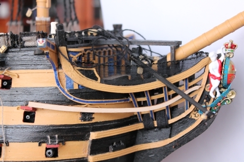

Maar dan nu weer een flinke update over het galjoen.
Voor mijn gevoel, is dit een grote aanpassing omdat het wel een blikvanger is.

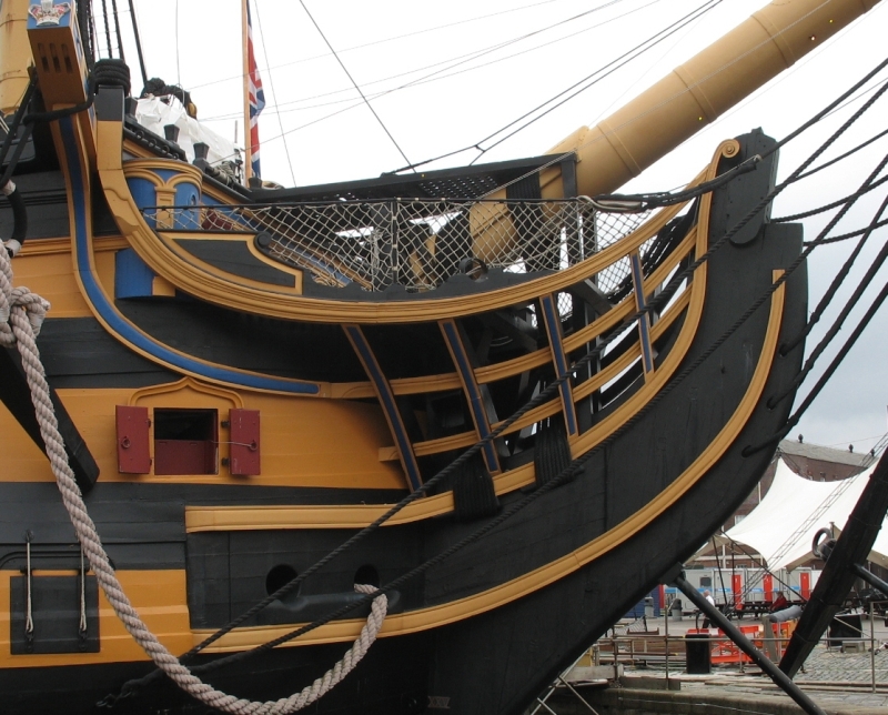

Mijn belangrijkste leidraad hiervoor was de volgende foto.
full
Foto 1. Het galjoen van de Victory.
Hierin heb ik de 5 relings (zo noem ik ze maar even) van beneden naar boven genummerd om ze beter te kunnen aanduiden.

Zoek de verschillen van de Victory t.o.v. DeA voorstel:
1. Reling 5 van de Victory loopt veel ronder.
2. Reling 5 is veel zwaarder dan 3 en 4 daaronder.
3. Reling 5 gaat naar achteren over in een bolder die iets schuin staat en zwaarder is dan de anderen ernaast.

4. Reling 3 en 4 van de Victory zitten lager tegen de romp aan.
5. Reling 1 komt voren toe steeds dichter bij de voorkant van de steg. Bij DeA wijkt hij weer terug.
6. De gleuven voor de boegsprietwoelingen lopen schuin omhoog, bij DeA lopen ze horizontaal.
7. De verticale (blauwe) lijsten lopen voor de relings langs. DeA vergeet ze en maakt de kopse kant van de steunen blauw. (Op de DeA foto nog okergeel)

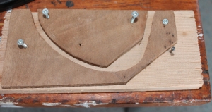

Waar ik het meest tegenop zag was reling 5. Het was duidelijk dat ik de geleverde onderdelen niet kon gebruiken en zelf iets moest maken. Qua afmetingen moest het iets zijn van 5x5 mm. en in één stuk. En dat moest vrij sterk gebogen worden. Ik besloot het te proberen met beuken. Dat kan redelijk worden gebogen met de juiste temperatuurbehandeling.
Bij Praxis vond ik beuken rond 10 mm. Na wat schaven had ik een stuk van 5x5 mm.
Ik heb eerst een mal gemaakt waar ik de lat in zou kunnen vormen.
full
Foto 4. De mal voor reling 5.
(Opm: Het ronde “puntje” zat er in eerste instantie nog aan. Heb ik pas later afgezaagd om te kunnen klemmen.)

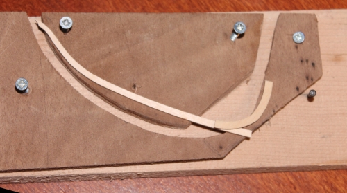

Het ± 20 cm lange beukenlatje heb ik in een grote pan eerst een uur gekookt. Daardoor kon ik het een stukje in de mal krijgen. Vastgezet met spijkertjes en het geheel weer de pan in. Na een keer teveel ineens willen doen breekt het toch. Dus weer opnieuw beginnen.
Na een hele dag koken en buigen had ik uiteindelijk een lat 5x5 gebogen in de juiste vorm. En een dag later een tweede.
full
Foto 5. De mal voor reling 5 met de DeA onderdelen voor reling 5.
Het verschil tussen wat het moet zijn en wat DeA levert is hier goed te zien. De twee latjes (1,5 mm dik) van DeA liggen hier op mijn mal.
En hierna het eindresultaat. Het DeA latje heb ik er ter vergelijking voor gelegd.

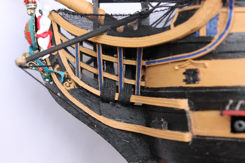

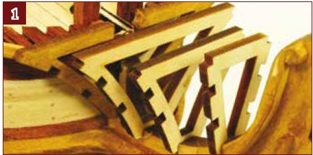

De relings 3 en 4 moesten lager tegen de romp aankomen. Ze liggen in een inkeping in een paar steunen.
full
Foto 7. De steunen voor relings 3 en 4.
Die inkepingen heb ik wat lager ingezaagd. En dus braken ze in stukken. OK repareren dus.
Het monteren van de relings was daarna eenvoudig. Zie onderstaande foto voor resultaat.
full
Foto 8. De relingen op mijn model.
Opm. De blauwe lijn op reling 4 is een sticker die ik eerst blauw heb geverfd en daarna 2 mm van heb afgesneden. Resultaat vind ik niet mooi. Ga hem toch proberen te verven.

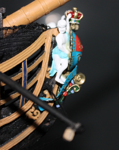

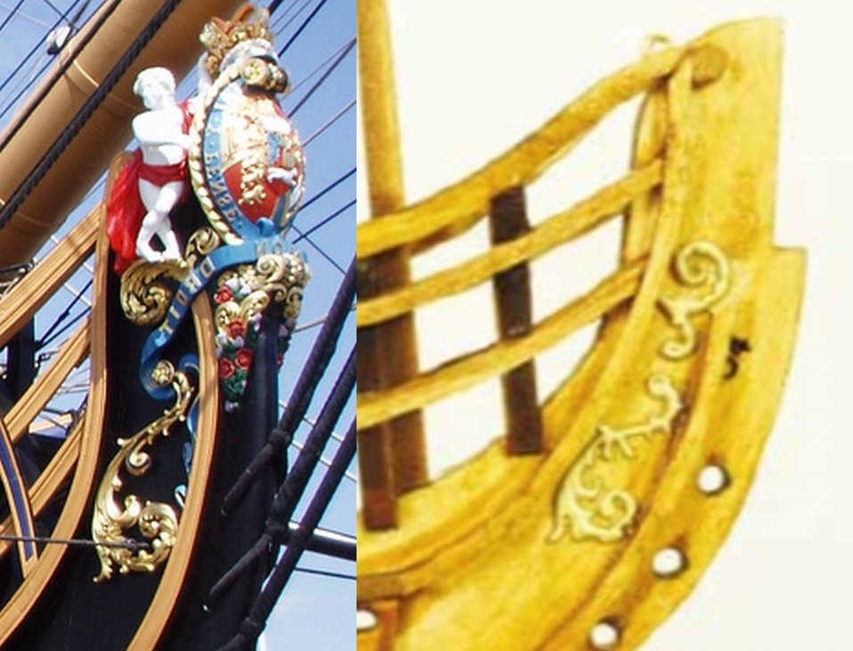

Reling 1 eindigt ter hoogte van het boegbeeld in twee krullen. Een kleine naar voren en een grotere naar achter. Ze vormen een voetensteuntje voor de Engeltjes. DeA zet ze maar een beetje opzij van de reling.
full
Foto 10. Vergelijking van de scheg van de Victory met voorstel van DeA.
( Ja de linker foto is gespiegeld om beter te kunnen vergelijken met de rechter.)
Nu valt er nog meer op.
Het is duidelijk dat het engeltje op de krul staat.
De krul zit op de Victory ter hoogte tussen reling 4 en 5, bij DeA bij 3, dus wat lager. Maar toch nog te hoog om het engeltje erop te laten staan. Gezien de grootte van het Engeltje staat hij (zij?) bij mij veel lager. Nou ja staan? Hij staat nergens op en hangt een beetje in de lucht.
full
Foto 11. Het engeltje zweeft. Dat kunnen ze !!!
Daarom vermoedde ik ook dat hij niet op de juiste schaal is. Na controle met een tekening in McKay blijkt dat hij 19mm hoog moet zijn. Is echter 35 mm hoog. Voordeel hiervan is wel dat duidelijk zichtbaar is. Het is een blikvanger.
Dit illustreert wel dat allerlei afmetingen van het galjoen niet kloppen.

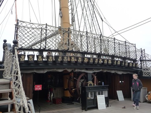

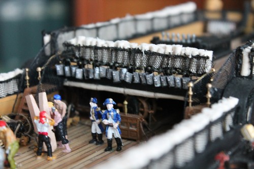

Brandblus emmers.
De volgende aanvulling heb ik uitgevoerd maar ik ben er niet tevreden over en overweeg het te verwijderen of te verbeteren.
Op het halfdek hangen aan de reling met het kampagnedek 21 brandemmers met het wapen van koning George III, gemaakt van leer.
full
1
Foto: Halfdek met zicht op kampagnedek met brandemmers, kompashuis en stuurwiel.
DeA vergeet deze maar voor het gemak. Maar ze zijn zeer prominent aanwezig en je kan ze dus niet weglaten.
Nu kan je emmers kopen in hout of messing maar de vorm is dan niet juist en er zit geen logo op.
full
Foto: Logo van Koning George III. Op veel plaatsen prominent aanwezig.

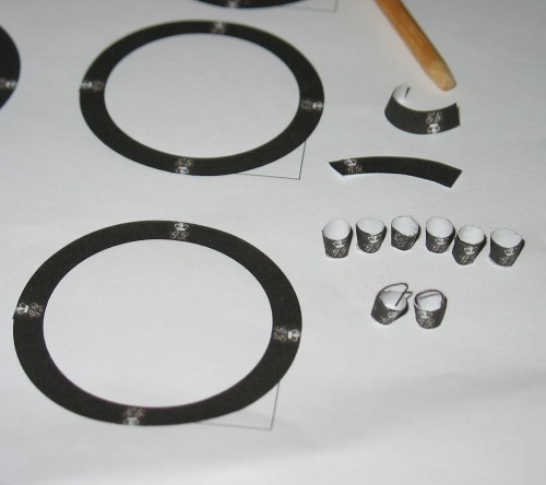

Even wat rekenen. De beschikbare ruimte voor 21 emmers is 80 mm. Dus 3,8 mm per stuk inclusief wat tussenruimte, dus 3,5 mm voor de emmer zelf en 4,5 mm hoog.
Ik heb ze zelf gemaakt van papier. Op mijn PC maakte ik een zwarte cirkel van 4,5 mm dik en middellijn van 4 cm met daarin 4 x het betreffende logo. Zie foto.
Een kwart van die cirkel wond ik rond een taps toelopend stukje rondhout. Dicht lijmen. Draadje als hengsel erin lijmen, inwendig zwart verven en het kokertje op een stukje papier plakken. Daarna het kokertje, nu met bodem, eromheen losgeknipt.
full
Foto: Fabricage van brandblusemmers.
Resultaat:
full
Foto: Brandblus emmers aan kampagnedek.
Het is duidelijk dat ze nog iets te groot zijn, ze “vechten” om wat ruimte. Daardoor hangen ze niet gelijkmatig, misschien zijn de hengsels ook niet allemaal even lang. We praten dan wel over tienden van millimeters. En verder ogen ze te grijs. Op onderstaande overzichtsfoto zelfs bijna wit.
Ik denk daarom dat ik ze opnieuw ga maken, maar dan moet het wel beter worden. Heeft iemand nog tips hoe je dat zou kunnen doen?
full
Foto: Overzicht naar kampagnedek.
(Het knijpertje staat er even als steun)

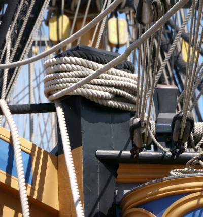

Het kompashuis bevindt zich voor het stuurwiel en onder de brandemmers. DeA maakt zich hier ook weer vrij makkelijk vanaf. De oplossing van Caldercraft is veel eleganter en was inbegrepen bij de upgrade van de spiegel.
Bij mij is dit dus de Caldercraft versie geworden.
Merk op dat boven het stuurwiel onder het kampagnedek zich een opgerold afdekzeil bevindt. Ik weet niet of dat alleen recent is aangebracht of ook in 1805 al bestond. Het zal waarschijnlijk niet zijn gebruikt op volle zee. Het zou het zicht voor de roerganger “enigzins” beperken, als hij dat al had trouwens.
Wordt vervolgd
Jan Zwart.

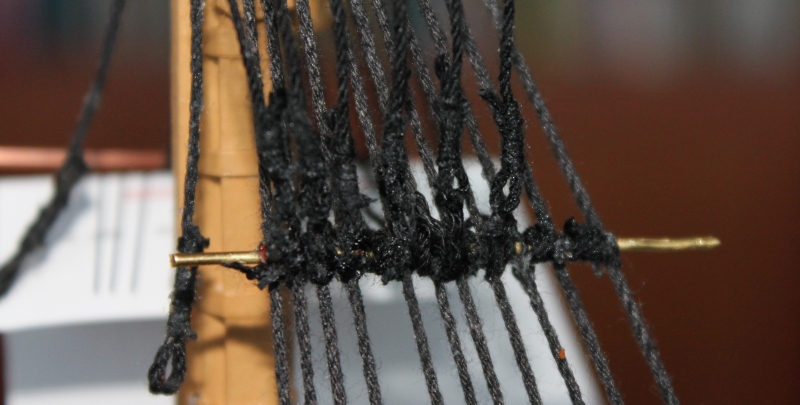

Puttingwant.

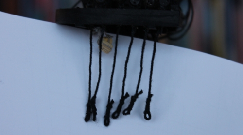

DeAgostini beschrijft dat het puttingwant aan het want onder de zwichtingbout moet worden geknoopt.
full
Foto: Putting want bevestigd aan want onder de zwichtingbout.
Dat is niet zoals in het echt is gerealiseerd. Daar zit een lus aan het eind van het puttingwant en deze lus is aan de zwichtingbout geknoopt.
Mondfeld beschrijft op blz. 274 dat beide methoden werden toegepast. De beschrijving van DeA is in theorie dus niet fout maar op de Victory is het niet zo toegepast. Maar ik maak een model van de Victory dus wil het ook doen op de manier die op de Victory is toegepast.
full
Foto: Bevestiging van het puttingwant aan het onderwant bij de spreeworsten (of zwichtingbout).
Ik heb eerst lusjes gemaakt aan het puttingwant.
full
En die aan de zwichtingbout geknoopt.
full
Foto: Puttingwant geknoopt aan zwichtingbout.
DeA geeft aan welke putting aan welk wanttouw moet worden bevestigd. Dat bleek niet de volgorde te zijn zoals op de Victory is toegepast. Ook week het af van de beschrijving in McKay. Ook in het boek van Longridge wordt volgens Ad Bakker weer een andere volgorde aangegeven. (Zie #2051 in Bouwverslag HMS-victory Deagostini)
Ik heb daarom maar besloten (uit luiheid?) het te laten zoals ik oorspronkelijk (volgens DeA) heb aangebracht. Elke andere volgorde zou toch discutabel zijn geweest.
full
Foto: Puttingwant aan fok (met weeflijnen) , grote mast en bezaan.
Wordt vervolgd.

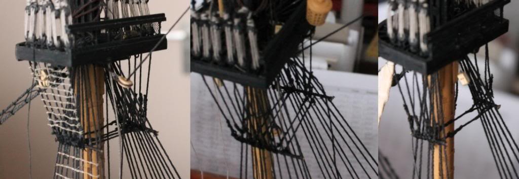

Volgorde bevestiging puttingwant
Jan, ik denk dat het uiteindelijk niet echt heel veel uitmaakt aan welk hoofdtouw je je putting want bevestigd, want bij een voledig getuigd schip valt dit niet of nauwelijks op. Ik heb ook de beschrijving van DeA. gevolgd en door één lijntje (of twee) niet 100% correct te bevestigen is volgens mij geen probleem. onderstaande foto's laten het puttingwant zien van de grote- en fokkemast.
full
full
Ja dat verwachtte ik ook al.

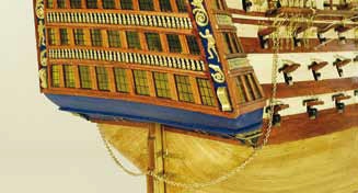

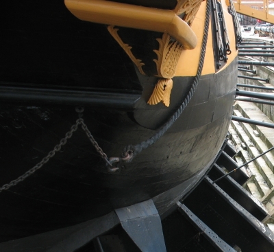

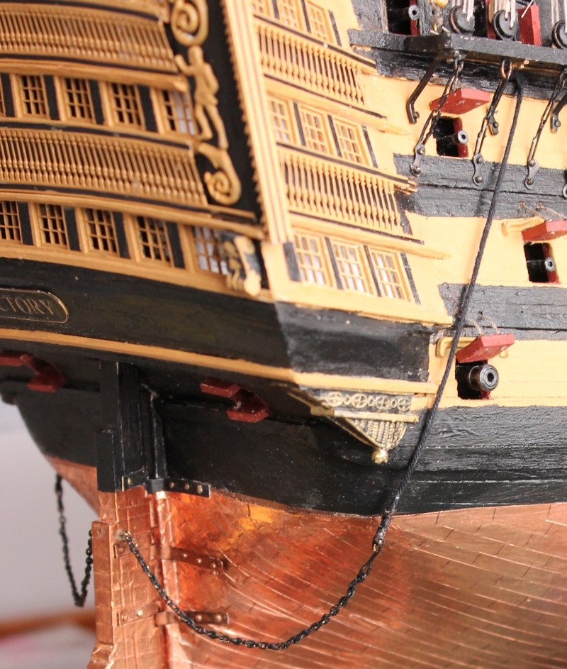

Reserve roerbediening
De Victory heeft voor geval dat de stuurwielconstructie beschadigd raakt een reserve roerbediening.
Dat bestaat gewoon uit twee kettingen bevestigd aan weerszijden van het roer, die opzij van de romp overgaan in kabels. Zie onderstaande foto's voor het verloop ervan.
full
full
Wat ik niet begrijp is waarom de ketting is opgehangen (vast) aan de romp, net voordat het overgaat in kabel. Volgens mij kan dat niet zo zijn geweest in een operationele situatie. Als je dit zou willen gebruiken moet er eerst iemand het water in om onder de waterlijn !!! de ketting los te maken. Lijkt me geen leuk klusje. Dus ik vermoed dat dit alleen is gedaan voor het gezicht ???
Heeft iemand een ander idee?
De oplossing van DeA is een ketting die op één punt aan het roer vastzit en helemaal omhoog loopt tot onder de rust.
full
Mijn oplossing is te zien hieronder. Een stukje ketting en dan overgaand in een kabel.
full

Reserve roerbediening.
Volgens mij zit het ophangpunt boven de waterlijn. Mijn gedachte is dat de ketting zo boven water werd gehouden om roest tegen te gaan. En misschien om te voorkomen dat het roer te ver doorslaat op het moment dat de primaire bediening het begeeft. Het is op de foto slecht te zien, maar kan het zijn dat er een luik naast het ophang punt zit? In dat geval kan je er ook makkelijk bij.
Oplossing van een andere bouwer:
