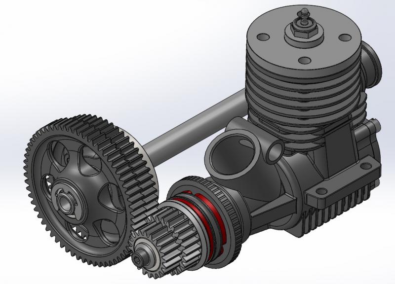

In het kader van doe eens gek gaan we een vette 1/8 ontwerpen voor seizoen 2016. Hier alvast de koppeling, stalen klok en tandwielen moduul 0.8 (1/10) uit 1 deel, 20/25t. Geen tonnetje op de voorkant van de krukas door de korte bouw. Lagers 2 x 5x10x4 en druklager 5x12x4
Zal van elk ontwerp stapje een plaatje posten voor de liefhebbers..;)
full
Hey Roy, allereerst mooi ontwerp. En mooi getekend. Naast het feit dat de klok nu een disposable wordt, omdat die in de kliko kan als je eerste versnellingstandwiel versleten is, zie ik met name in dat onderdeel ook nog wel een aantal uitdagingen qua fabricage.
Klopt, is weggooi onderdeel en hoeft niet veel te verkopen, alleen voor mijzelf en groepje rijders/investeerders ofzo....;) Onderdelen of iets zakelijk in de rc markt is natuurlijk vreselijk, alleen maar gezeik..en levert niks op. De auto wordt niet ontworpen met alle compromissen die samenhangen met verkoop, gewoon alleen prestatie.
Onderdeel is staal en gaat langer mee dan alu 1ste.
Onderdeel moet gedraaid worden en daarna het tandprofiel erin frezen met 0,8 mm freesje, dan oppervlakte harden. Met de moderne technieken simpel onderdeel hoor.
Met een goeie swiss lathe cnc denk in 10 minuten klaar in staal.

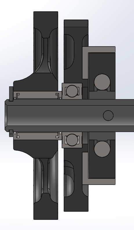

Onderstaand de versnellingsbak 57/62t, volgende is de aandrijflijn uitzetten. Alle onderdelen zijn maakbaar, sterk genoeg en geoptimaliseerd qua rotatietraagheid en massa etc.
Zo, lekker opgeschoten vanavond..!!
