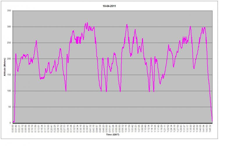

Een aantal jaar geleden ben ik begonnen met "Cruise-control voor een E-zwever". Wat ik wil is een e-zwever die je normaal bestuurt, behalve als je de sticks loslaat. Dan schakelt de autopilot is en houd het toestel in de buurt en gaat zelf op zoek naar thermiek, of start de motor als het toestel te laag komt. Om ergens naar toe te werken heb ik als doel om 100m hoogtewinst zonder ingrijpen te halen.

Het toestel moet zelfstandig naar thermiek zoeken in een gebied van 200 * 200 m. Het model blijft op 100 tot 300 m hoogte, eventueel gebruikmakend van de motor. De bestuurder kan zelf sturen, het toestel gaat echter zelf sturen als je de besturing loslaat. Bij problemen, zoals het uitvallen van de zender, zal het toestel automatisch in het midden van het opgegeven gebied een landing uitvoeren.

Deze vlucht heb ik vandaag gemaakt. Volgens mij heb ik mijn doel van 100m hoogtewinst ruim gehaald!
