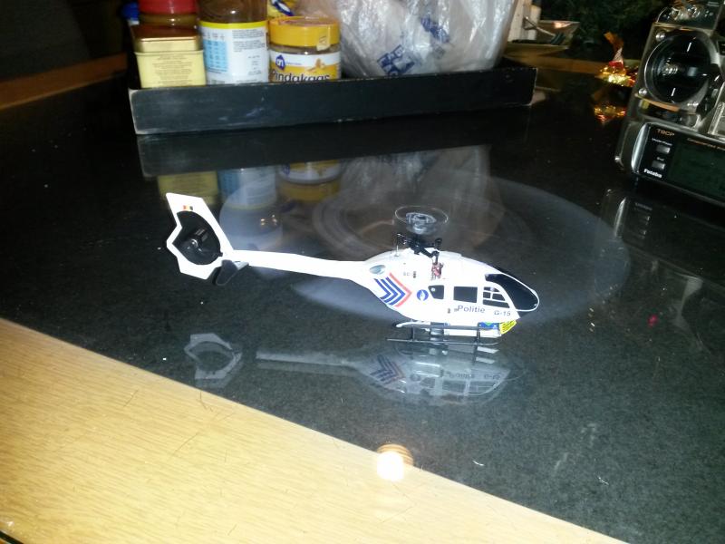

Het prototype heeft zonet een test vlucht gemaakt.
Hij komt al zeker van de grond maar ik hoor de rotor duidelijk harder werken.

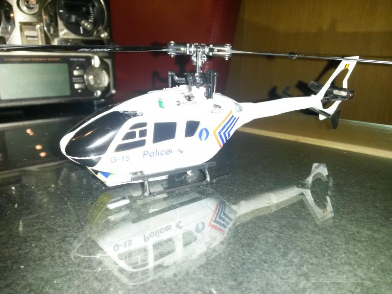

De romp past eigelijk net niet op de nano. Maar door op een paar punten materiaal weg te snijden komt hij er wel rond.

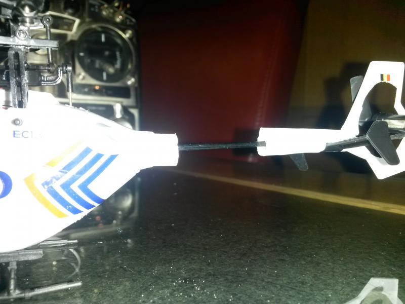

De staart is uitgerokken en die moet ik nog mooier opvullen. Nu met tape afgewerk. Maar misschien een proberen met piepschuim of lichtgewicht plamuur.
Een rietje kan ik mss ook eens passen. Er staat een foto bij waarbij de tape eraf is.

De batterij hangt aan de buitenkant dat is natuurlijk door het plaatgebrek.
Die 500 met schaalromp komt weer een stapje dichterbij
